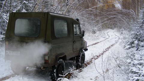

Торсионы не задирал. Шестерни 1,91. Крутят легко. На пониженной еду на ХХ по ровной. Колеса 15" + лифт 40.
я думал тракторка меньше кордов)а оказывается просвет хороший)ну спасибо за информацию.
День добрый! Арки не подрезаны, лифт 40 мм с выносом вперед передней балки 50 мм. Клиренс по защите — 420 мм.

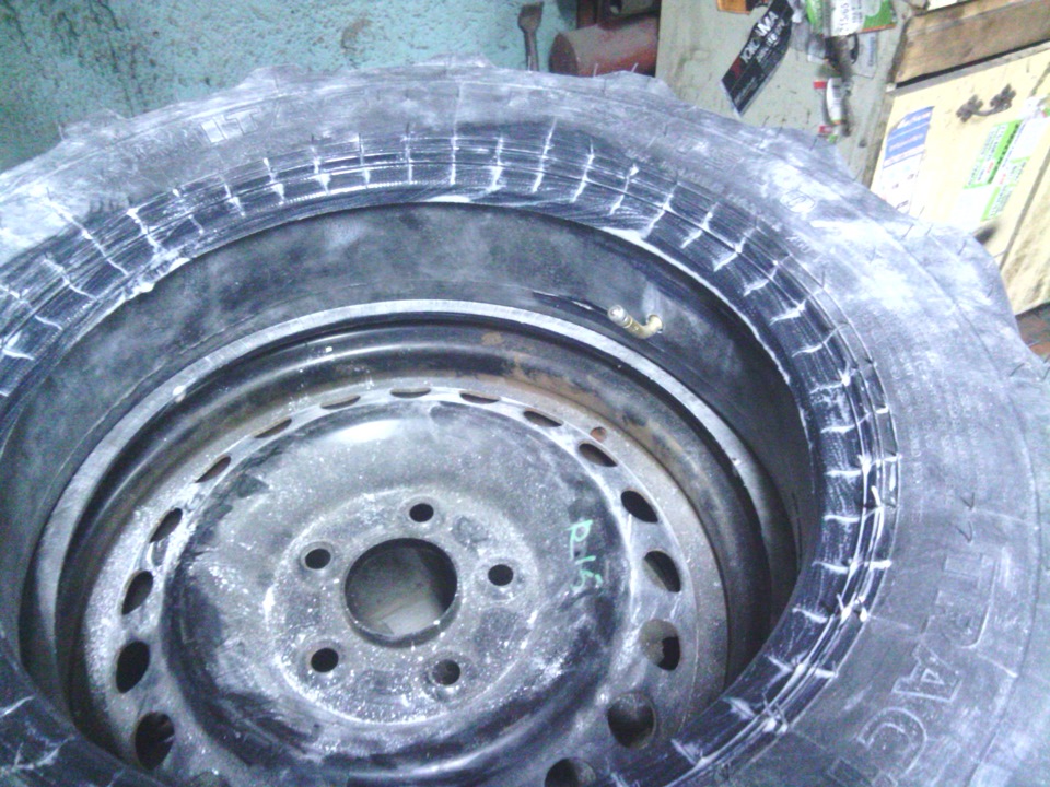

Ради смеха решил балансирнуть колеса. Максимальный грузик получился 55 грамм. А то колесо, что на фото — всего 5 грамм

Немного соврал. Сама шина весит 8 кг +камера + флип = 9кг. Без диска. Прошу пардону.
совсем не тяжелая получается … у меня на легковой резина потяжелее будет.

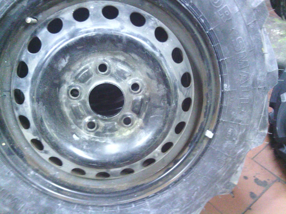

Диски с какого авто?
Мазда 626 ширина 5,5J

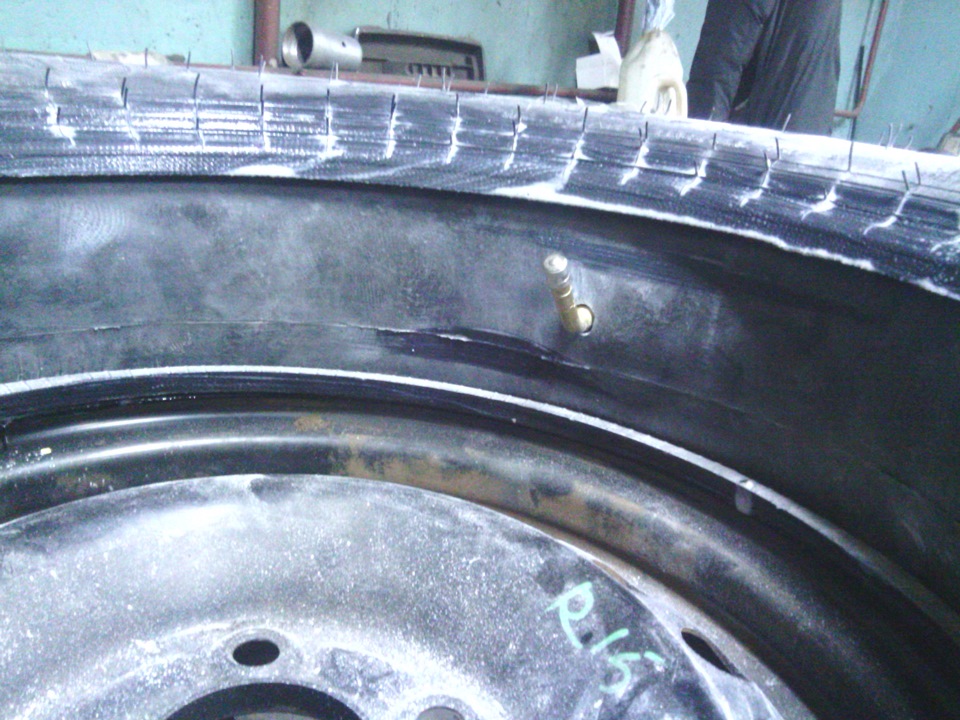

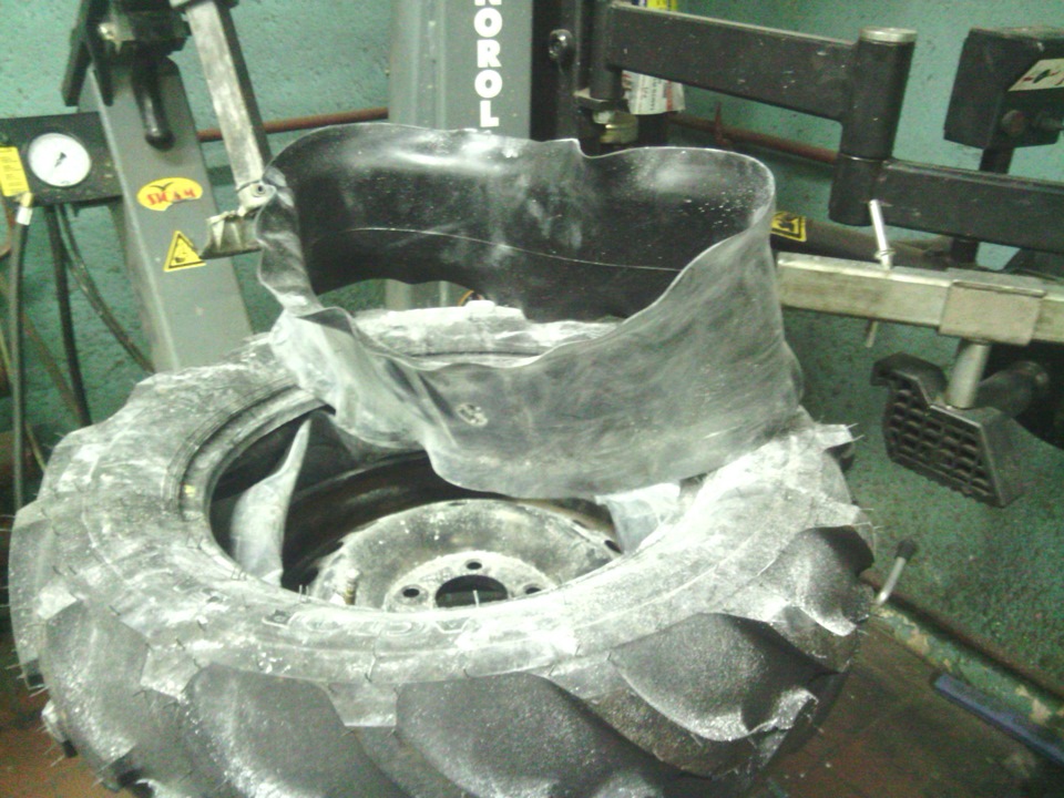

Шины брал вместе с камерами и флипом(ободная лента)
