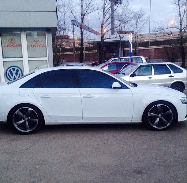

На первом месте для меня стояли колеса, стоковые 17ки летом как то не круто, чтоли J

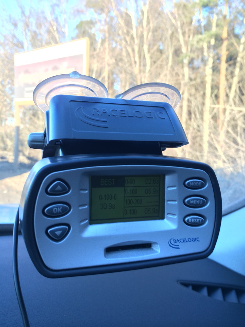

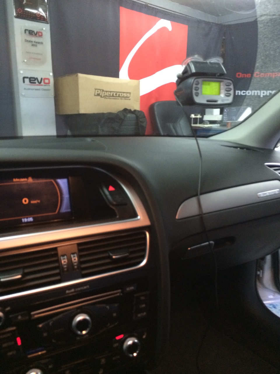

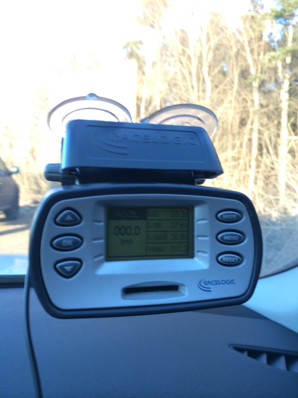

Выбирал из массы вариантов, по бюджету сразу настраивался на 100+, поэтому выбор был не маленький, и воссены посмотрел и еще много чего, но, в итоге, решил, что колеса будут оригинальные, выбор пал на 19е ротора, на мой взгляд на белой 4ке лучше ничего смотреться просто не может. А вот выбор резины был сложнее, но по времени занял минимум, просто решил довериться более опытным товарищам (Ренат, спасибо J). В итоге continental contiecocontact 5 255\35 R19. Пружины eibach -35 = complete. Теперь мы умеренно низкие, менее валкие, но остались очень комфортным авто(привет любителям япошек). 10\04 мы посетили Амета, revo stage 1 уже в обойме, с 2мя человеками на борту и в маааленькую горку с лаунча мы едем 5.9 до ста. Ждем выхлоп, кулер, ждем stage 3. Надеюсь к июню будем уже 350+ лошадок =) Ну и другие тормоза, само собой.

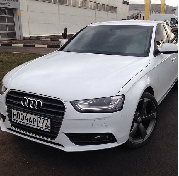

Ах да, один очень хороший человек сделал неожиданный. очень приятный сюрприз, новые циферки на бампера авто, теперь М004АР777

интересно, почему медленнее чем www.drive2.ru/l/3445292/
думаю райслоджик мерит гораздо точнее чем айфон с прогой dynolicious… У меня на Torque тоже очень красивые результаты :)
точнее, но не гораздо. там погрешность 0.1 максимум получается. можно еще ваг-комом попробовать замерить
Ваш ком вообще не показатель — он скорость не с GPS берет. Я проверял разными прогами — те что на смартфоне врут больше чем 0.1…
у GPS точность +-7 метров (можно в википедии или еще где посмотреть). поэтому GPS вобще хрень полная. Ваг-ком берет скорость с колес, если размер колес штатный, то точнее ничего нет. по идее. Вот тут замеры 3 способами (скрина динолишиус нет, но по дине было 5.9сек) — www.drive2.ru/l/145637/
2 человека в машине, там один
Там, где делали замер легкий уклон вверх был

снимай воссены и поедешь побыстрей)
поставить обратно родные 18-ые?)))
только не родные =) они еще тяжелее воссенов

Роторы шикарны.
