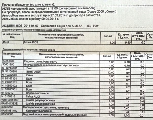

Ура-ура! Вся эта неприятная история со скрипом/скрежетом, наконец-то, закончилась))) В среду мне поменяли сцепление, и теперь крошка-аша снова как новенькая! Обожаю ее) Все сделали оперативно, без задержек. Правда, в тот же вечер она проголодалась: высветился минимальный уровень масла… Мне, конечно, показалось, что рановато у нее аппетит проявился: все же пробег пока что лишь 5500 км, ну да ладно (хотя на прошлой ауди я доливала масло только на ТО при пробеге 8500). Я заехала к дилеру, купила литрик, и тут узнала, что, оказывается, в течение гарантийного периода можно будет доливать только оригинальное масло Ауди, ибо в противном случае слетишь с гарантии. Хитро! Аппетит моей крошки они объяснили тем, что на всех новых ауди литр масла требуется после каждых 2000 (!) км. Что-то с трудом верится. Но больше думать о всех этих нюансах совсем не хочется, да и не за чем это, лучше пожелаю вам всем отличных и насыщенных выходных;)
Пс: Кстати, стоимость ремонта составила 69 тыс. Хорошо, что аша на гарантии)

А подскажите пожалуйста, вы когда на диагностику отдали машину, их комп выявил ошибки какие нибудь? или замена была произведена на основание только посторонних звуков? и еще вопрос, звук был постоянно, или ипизодический? зарание спасибо! )
Когда отдавала машину, они точно на ней ездили и слушали звук, но про то, была ли компьютерная диагностика, я точно не знаю, они просто позвонили и сказали, что дело в коробке и они заказали запчасти. А что касается звука, он был постоянно именно на прогретой машине, причем сначала был едва заметен, а потом стал совсем протяжным и громким(

А сколько дней прошло от установления проблемы в сервисе до окончания ремонта? Подмену давали?
Получается, что 27го марта выявили проблему и заказали сцепление, оно пришло 4 апреля, а на сервис я отдала ее 9го. Подмену не давали, я ездила на своей, сказали, что это безопасно)
