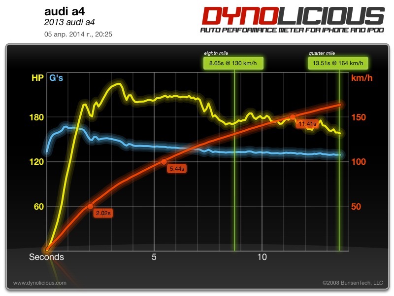

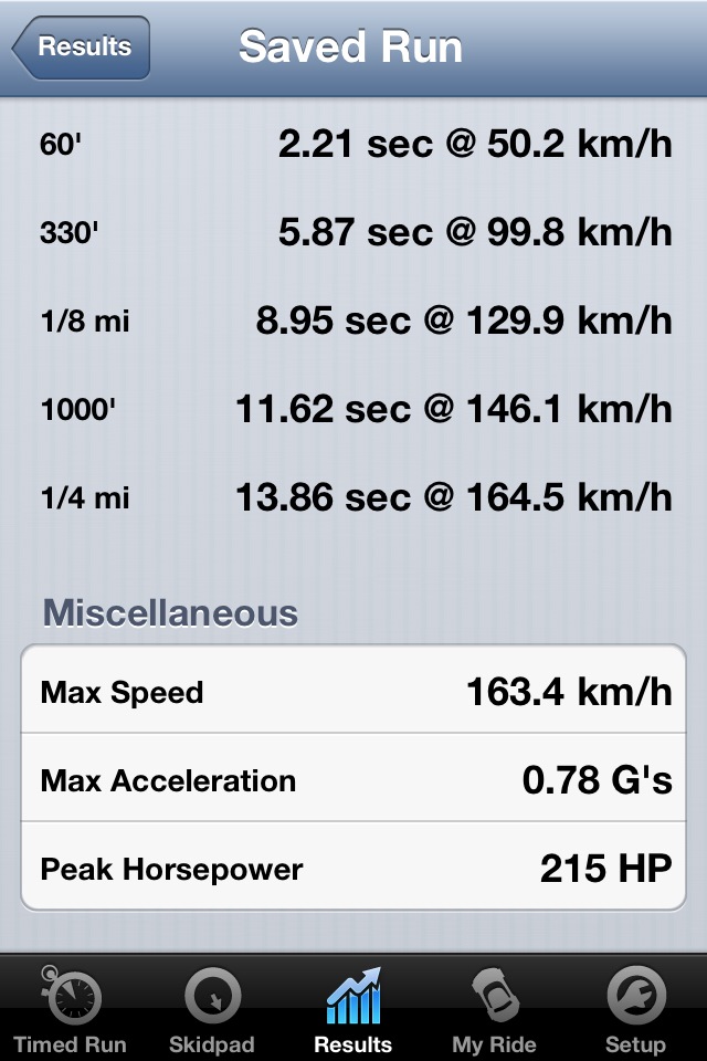

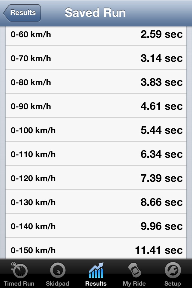

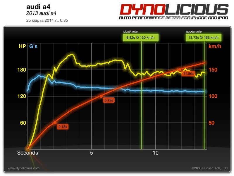

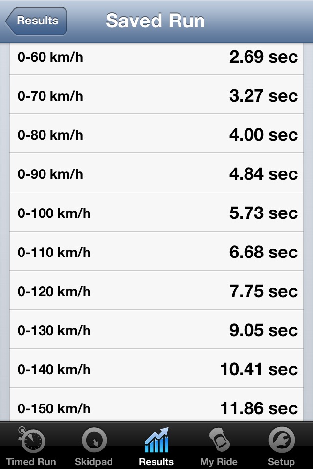

Динамика:
Разгон измерял с помощью dynolicious. Iphone закреплен горизонтально в центральном подлокотнике (не сдвигается даже при торможении в пол). Перед стартом происходит сброс "нуля" — пока машина покоится, ускорения нет. Отчет начинается в момент старта.
Режим измерений: в машине один человек, температура не больше +10, в баке литров 30. Показаны лучшие результаты. Измеряется мощность с колес, масса установлена 1640кг.
на стоке:
0-100: 6.5 сек (лаунч)
0-100: 7.0-7.1 сек (газ в пол)
revo stage 1:
0-100: 5.5 сек (лаунч)
0-100: 5.9-6.0 сек (газ в пол)
402m: 13.6 сек
Теперь выкидываем докатку и все барахло. Тут еще бензина меньше было и разгонялся на другой дороге.
