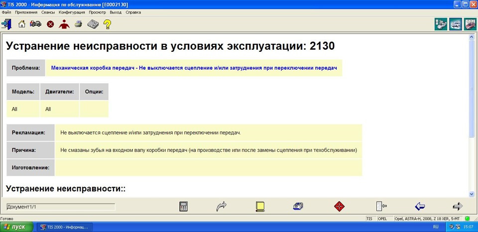

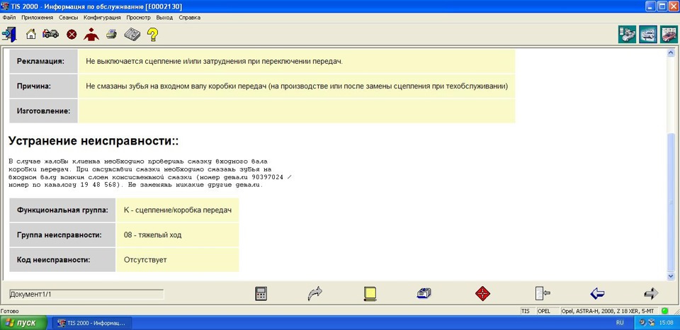

Привет!Слушай скажи а какие ощущения после проделанной работы?Хочу заморочится тоже, так как у меня тяжко включение передачи особенно первой((.Хотя у отца на опеле но 1.6 с такой же коробкой включается все мягко и без усилий(
суть данного ремонта была убрать люфт кулисы для мягкого включения кулисы…но это в моем случае…Есть еще один момент. передачи могут тяжело включатся из за конструктивной особенности коробки…нужно смазывать приводной вал специальной смазкой который входит в маховик… тогда передачи будут включатся плавно и без усилий. если будет интересно в личке все объясню
Дружище, не мог бы ты и мне в личке указать на тот вал который нуждается в смазке ) и что за спец.смазка? понимаю что времени прошло много и мог позабыть, но все же.
