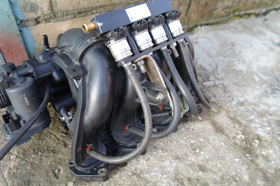

Итак монтаж форсунок. Был снят коллектор и смонтированы газовые форсунки согласно найденной в интернете схеме монтажа ГБО Prince.

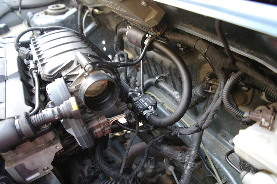

Далее был смонтирован редуктор.
И самый трудоемкий процесс монтаж проводки.
Начну с того что самая большая проблема была найти разъемы под форсунки. Благодаря чудесному стечению обстоятельств у соседа оказался во владении Хонда Аккорд. Собственно у него и подсмотрел какой тип фишек мне нужны, после на разборке купил что нужно за 12 долларов.
В комплекте шел МАР сенсор PS-01 он в купе с ДТ температуры добавлял под капотом хаоса, потому было принято решение раскошелиться на $51 и прикупить PS-02 с ним под капотом как то больше порядка

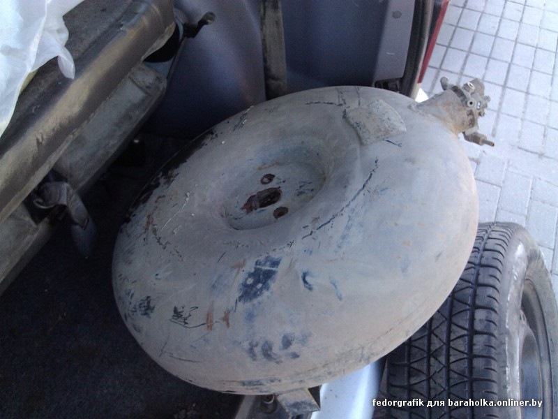

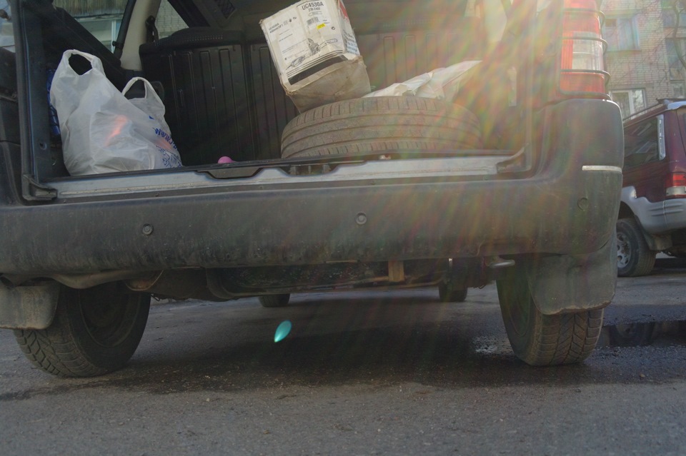

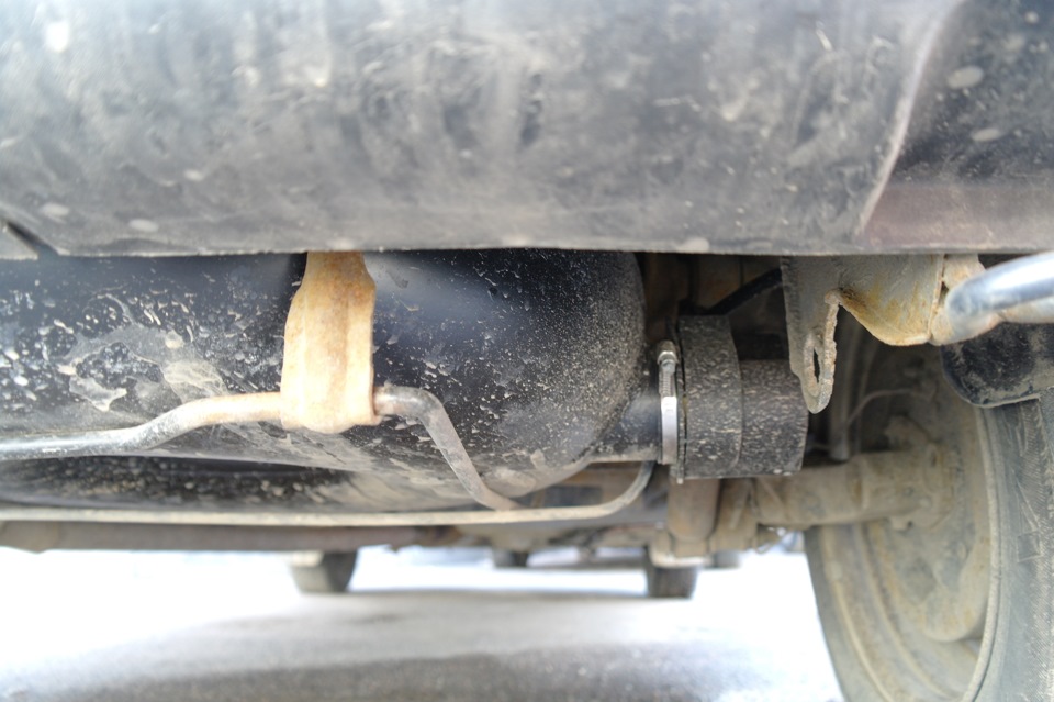

Теперь баллон.
Баллон у меня висит снаружи. Найти такой баллон было не просто, но после полугодового поиска подвернулся подходящий вариант 47 литров STAKO
после не которого шаманства баллон принял вот такой вид
старый мультиклапан был выкинут и установлен новый Landi Renzo класса А

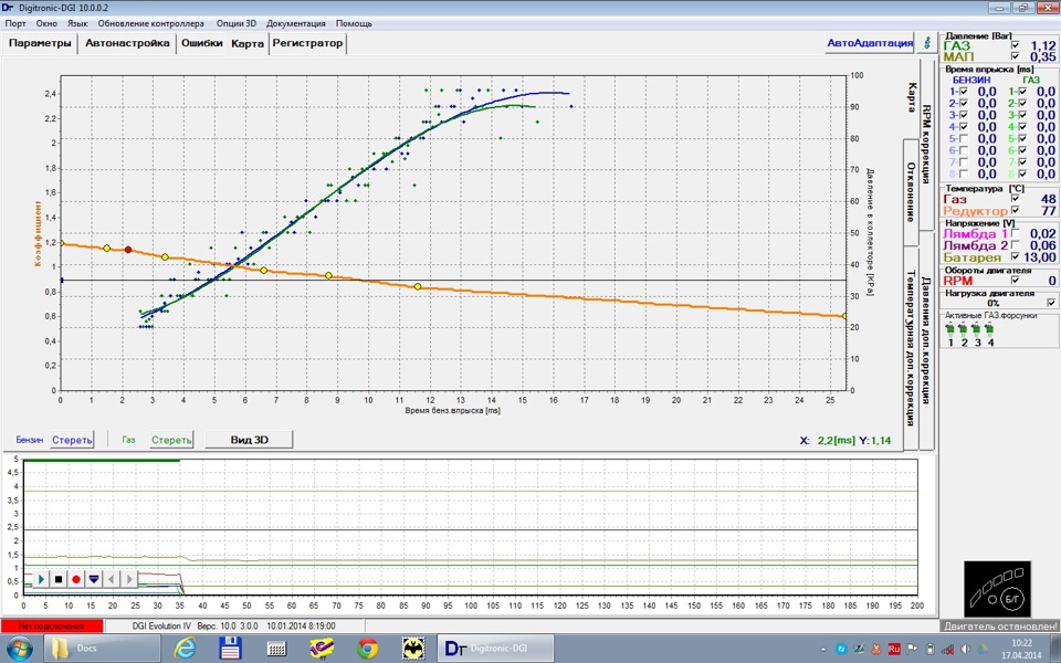

Для настройки спаял шнурок из старого дата-кабеля от Нокия.
При настройке выявилось что бензиновая часть работает не безупречно, поэтому настраивал по показаниям OBD сканера. Вот что получилось.
Оранжевые кейхены несколько большеваты для моей машины, под нагрузкой газовое время меньше бензинового, но тем не менее все работает безупречно.

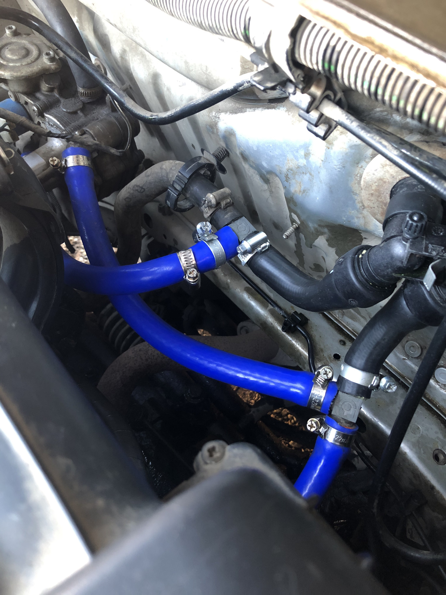

Стоит гбо, подача у редуктора внизу, уходит от тройника подачи на печку
Добрый день, подскажите в чем может быть проблема слабой работы печки (на холостых дует чуть тёплым, на оборотах начинает горячим)
Воздух
Да выгнал воздух и через датчик ож в блоке термостата и через колпачок подачи на печку

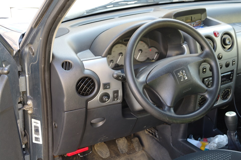

Вопрос не по теме: а что это за огромная красная кнопка около правого стакана?
Не знаю)))
brpartizan32
Аварийный выключатель подачи топлива.
При ударе кузова отщелкнется и разорвет цепь бензонасоса.
Если потом нажать — цепь восстановится

Про баллон Вы пишете, долго искали. Он какой то особенный нужен, или просто б.у. хотели купить?
Искал бу. С внутренней горловиной их пруд пруди, а вот с наружней редкость.
Понятно, спасибо!

МОжно ли в программе установить пределы шкалы времени впрыска?
ПРосто после 18мс графика нет, вот чтоб это пустое место на графике и исчезло?
просто находил в мануале в инете что можно как-то сделать, но все перепробовал.
не задавался такой целью… завтра попробую
Вот тут gazmap.ru/stati/nastroyka-gbo-digitronic
писали, что можно вроде как
Вот цитата:
"В идеале на этапе ввода данных о форсунках и датчиках можно отредактировать максимальные и минимальные времена впрыска, тем самым исключив из программы значения которые попросту не используются. Например мы видим на картинках, что время впрыска не превышает 10 мс, зачем нам таблица до 25 мс? Но на картинках в примере этого не сделано."
Да, там в проге ставишьмаксимальное время впрыска и все — график сам обрубается по времени
спасибо.
соберу шнурок и проверю
alexey278
Где в программе Дижика такое можно увидеть?

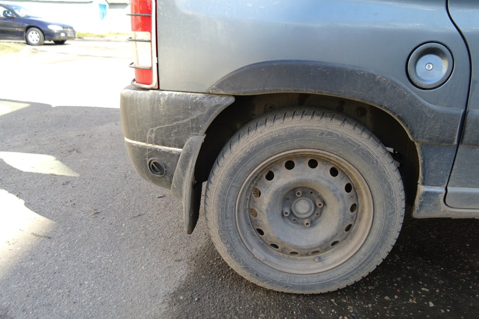

Тоже заправочное в таком же месте. …я думал я оригинал )))))
