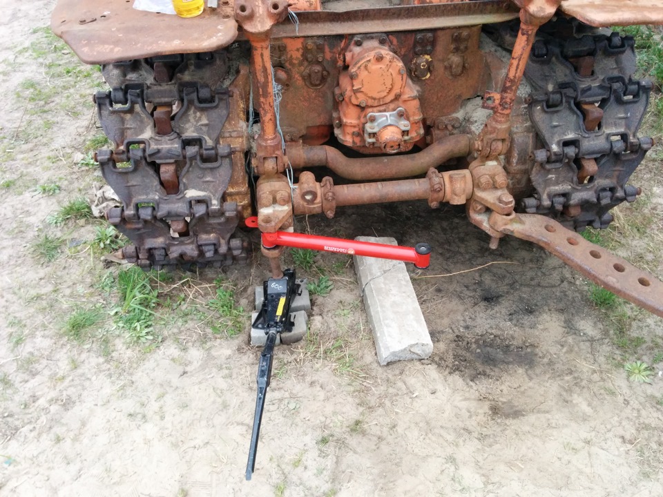

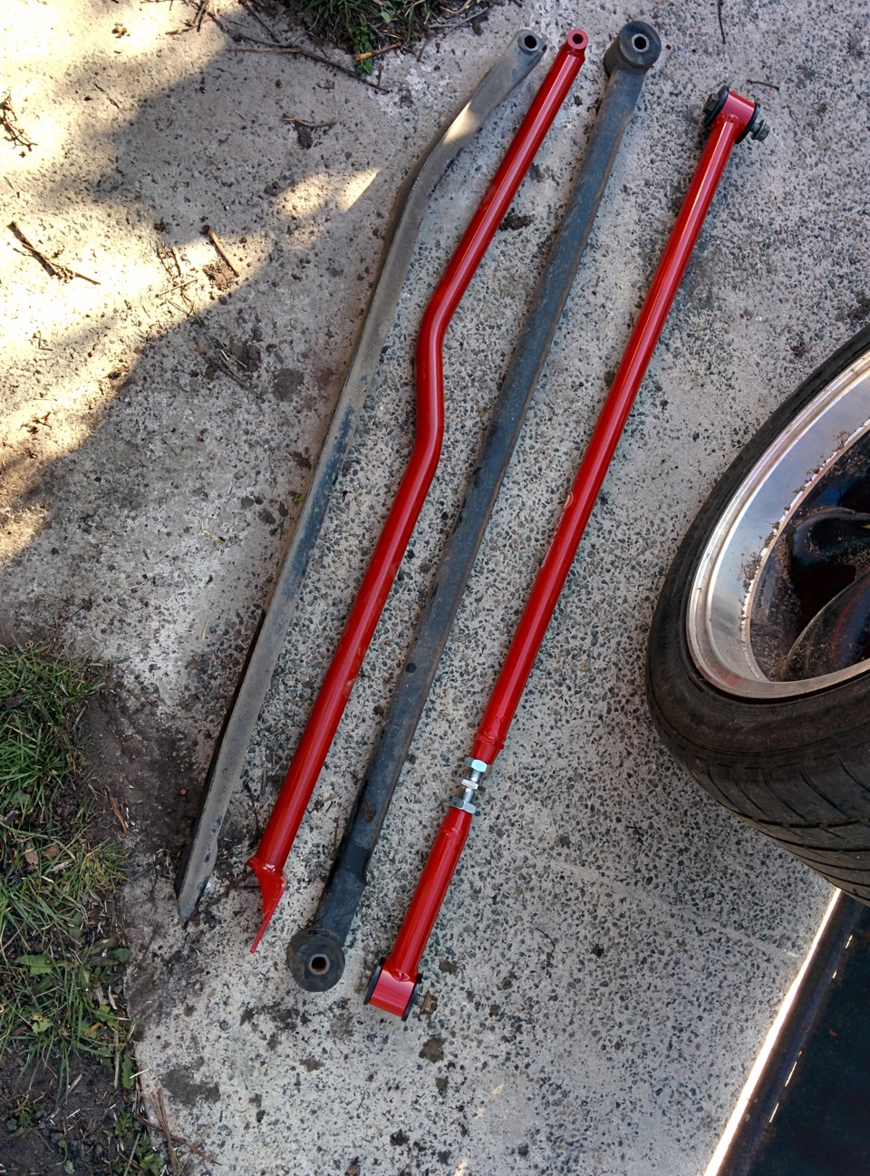

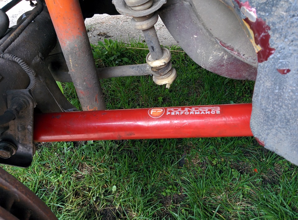

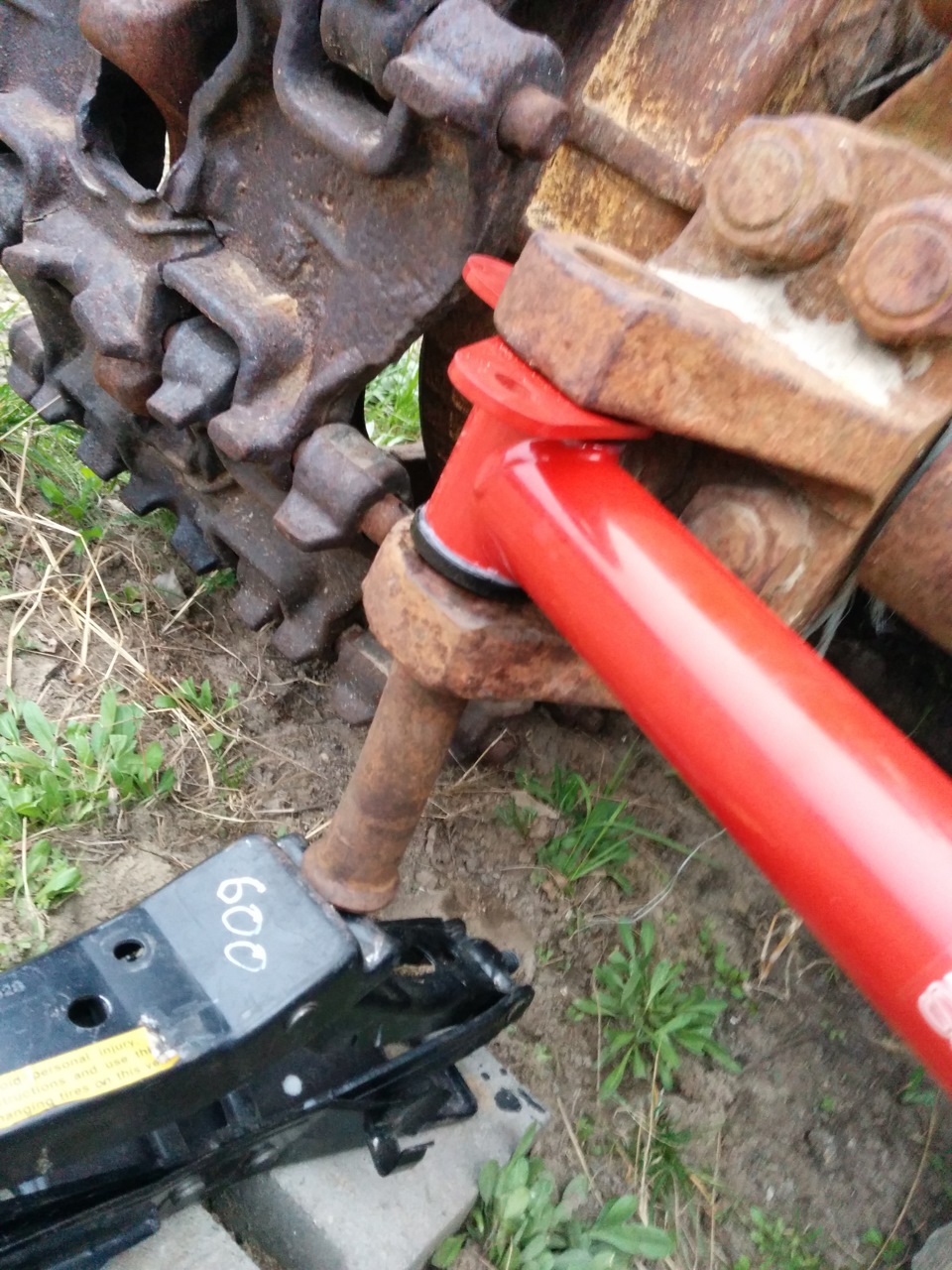

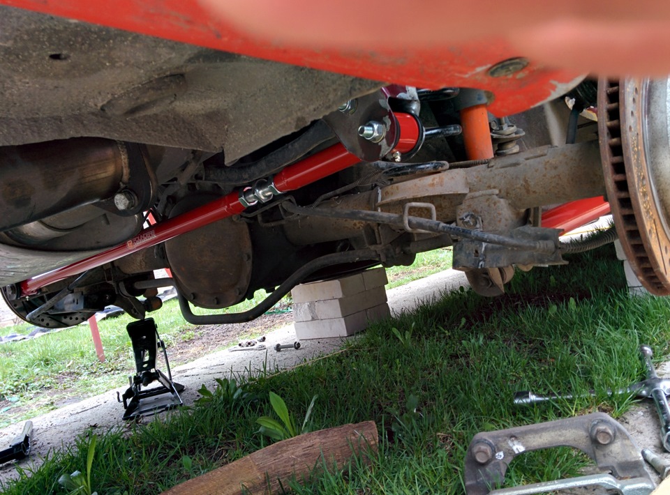

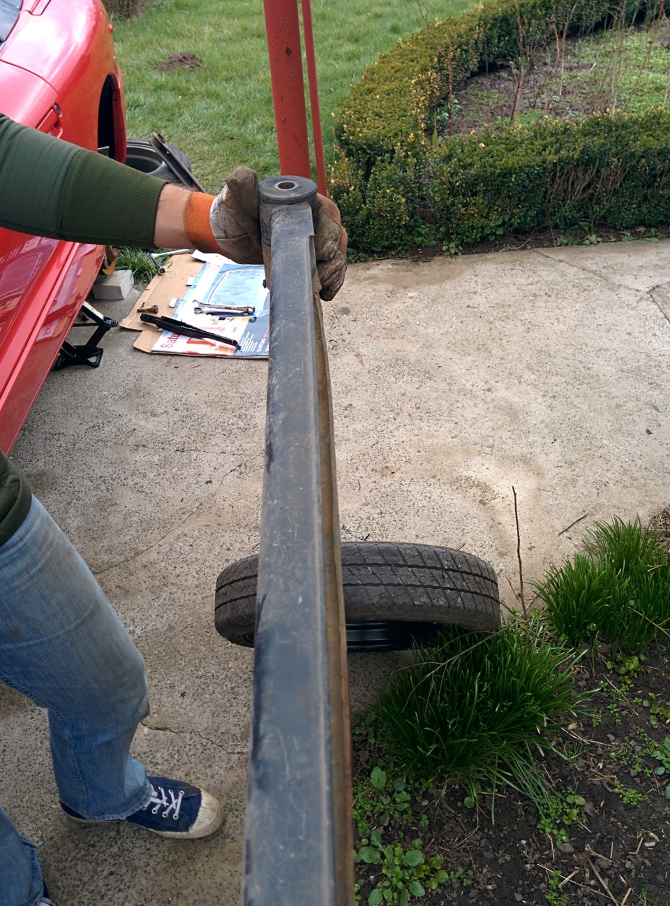

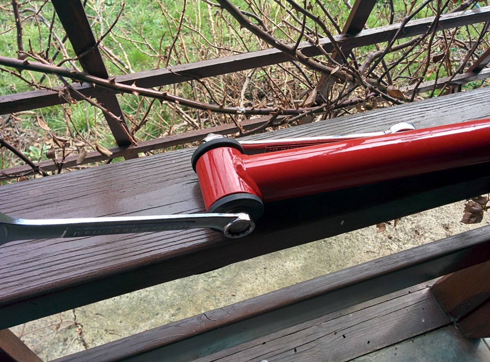

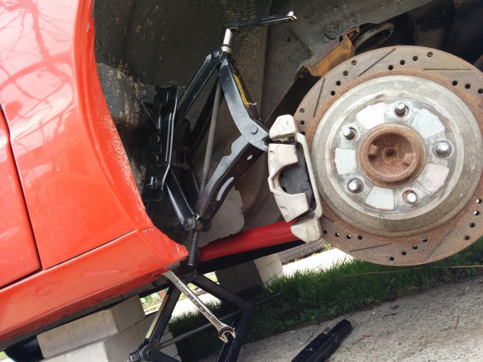

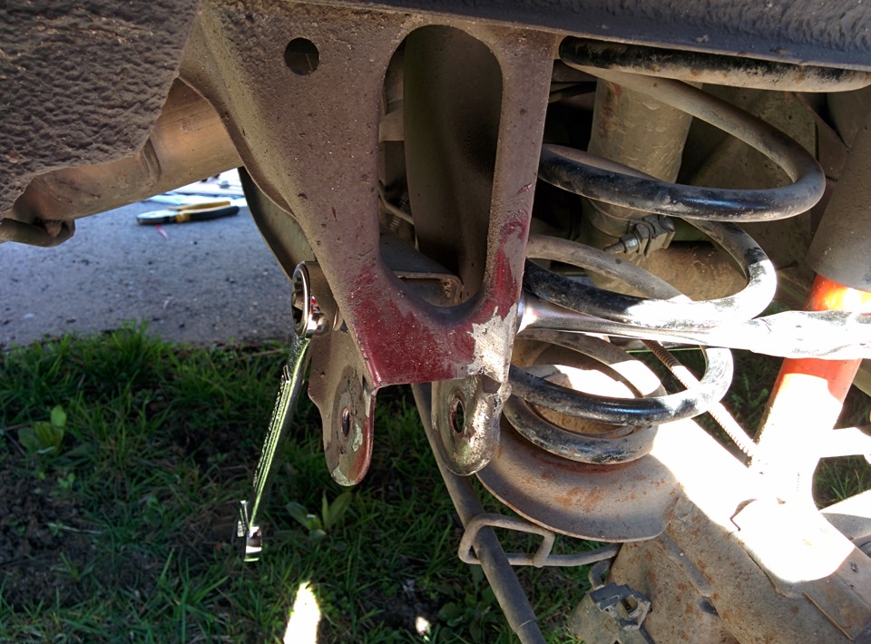

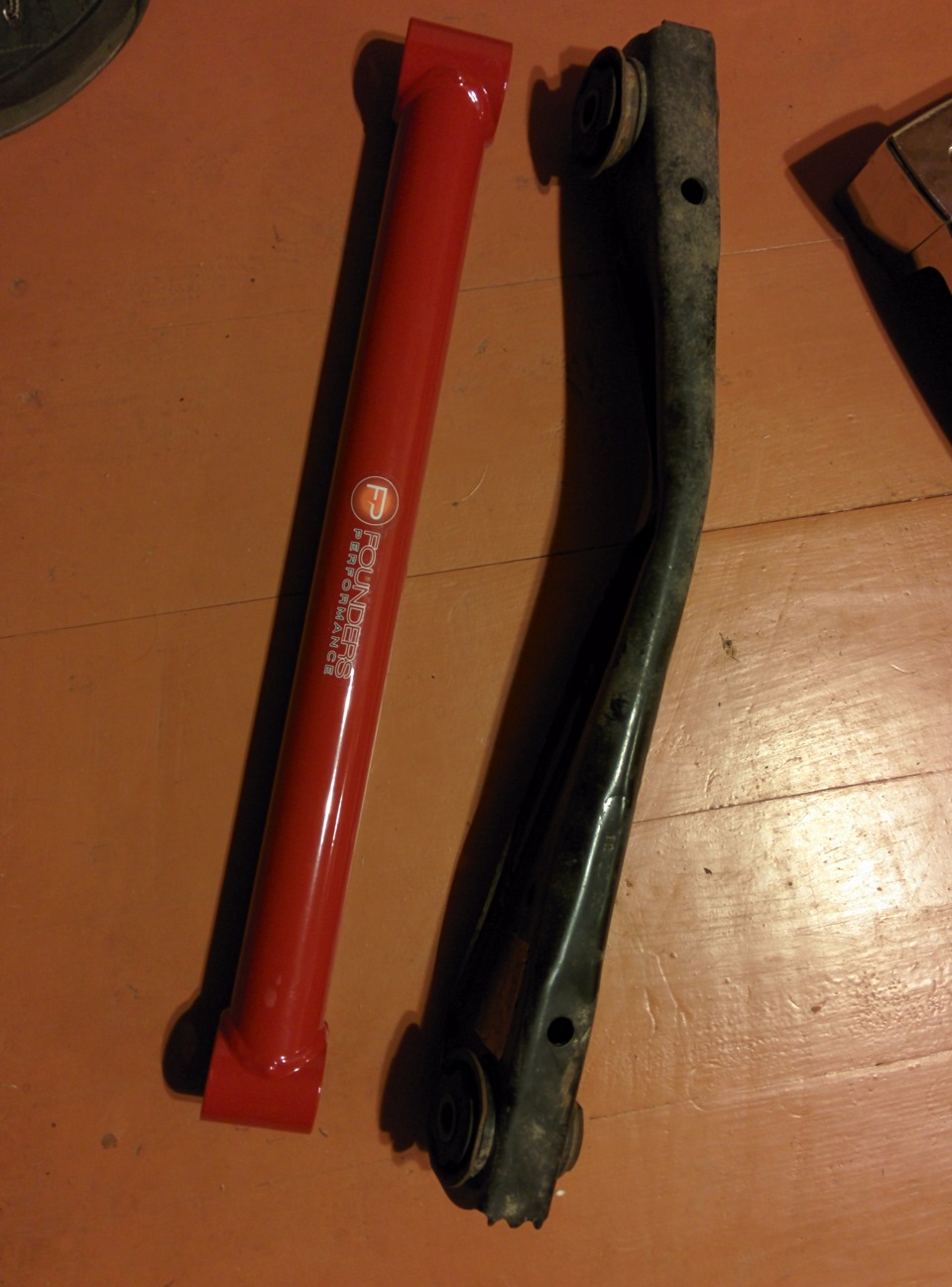

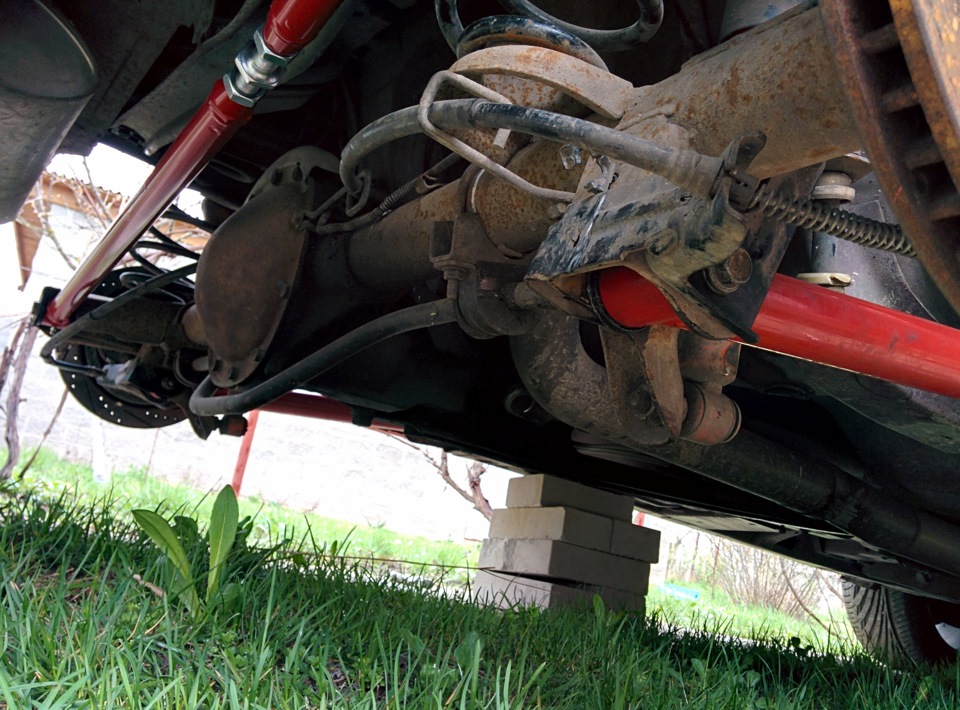

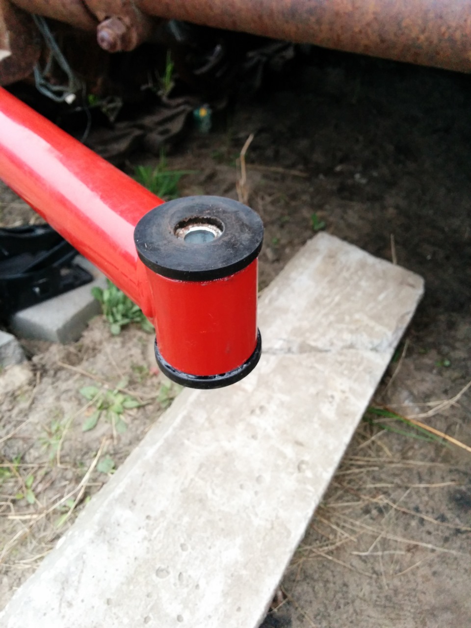

В-общем, после моего осеннего прилета в бордюр — повез фаер на эвакуаторе на СТО диагностировать повреждения. Загнали на яму, смотрели 4 человека, включая директора станции. Вердикт: менять оба задних рычага, тягу Панара, крепление тяги Панара и стойки заднего стабилизатора. Уже недавно я заказал рычаги и тяги от Founders Performance. На прошлых выходных приступил к установке, на этих — закончил (процедура — ниже, как всегда, НИЧЕГО реально сложного, если есть инструмент, инструкция и время). Так вот, из всего вышеперечисленного реально под замену — только один рычаг! Ну ок, тюнинговые рычаги все равно попарно продаются, так что два. Но тяга Панара и ее крепление — ИДЕАЛЬНЫ. В то время, как весь этот консилиум диагностов (справедливости ради, и я тоже) тогда вообще не додумался посмотреть, что происходит с полуосью — очень похоже, что вот ее погнуло…
В итоге имеем потраченные зря 300 баксов (ОК, не совсем зря, мне пригодится и регулируемая тяга, и ее крепление под true dual выхлоп — но можно было бы этим тюнингом заниматься позже со свободных денег…) и необходимость ЕЩЕ потратить минимум 150-170 баксов на полуось. Ну и да, по-прежнему не ездящий фаер, хотя и после замены всего перечисленного станцией, как "проблемное". Мастера, блин :( Приходится становиться профессионалом…
План на следующий раз — вскрытие заднего моста с целью уже наконец-то точной диагностики проблем с полуосью. Сегодня начал снимать крышку моста, но слизанный болт не дал это сделать в разумные сроки. Вернусь — буду бороться с ним. Ну и, кстати, не помешает купить нормальную тару для слива жидкостей, потому как срезанные 6-литровые бутылки в этих целях не внушают мне доверия…

Вот я так-же выкинул лишние 800 баксов за неправильную диагностику гула в мосту. Купил полуоську, поставили и все осталось как был :)
Гул в мосту это у меня больная тема. Я собственно ради этого полтора года назад поменял мост, поставив в сборе от WS6. Поскольку в родном были: течи жидкости, стертые шестерни главной пары, выработка на полуосях и убитые подшипники. Совокупно проще было не чинить…
Но в целом проблема "лечим не то" настолько популярна, что слов нет. Правда, справедливости ради, стоит отметить, что и дипломированные врачи регулярно ставят ошибочные диагнозы ЛЮДЯМ, а не машинам… Но проблемы "мастеров" этот факт все равно не уменьшает.
