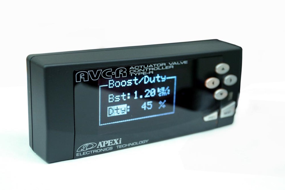

Пункт №1. Для вступления, думаю стоит начать с общего объяснения, что же такое контроллер AVC-R. Как я уже упомянул, всё будет описано простыми словами с использованием как можно меньшего числа научных определений, с грубыми примерами, основанными только на моей машинке.
Сходу, одним предложением. Данный контроллер является неким подобием по управлению наддувом (он же буст). Некоторые считают что всё это делается ради обхода мозга, но на подобных нашим автомобилям — это не так. В нашей системе за максимальный буст (в стоке) фактически несёт ответственность клапан — Вестгейт (Wastegate). Наддув фиксирован жесткостью пружины в Вестгейте. При достижении определенного давления пружина проседает, открывая обводной канал для выхлопных газов, которые начинают частично идти в обход крыльчатки турбины, переставая раскручивать её, а соответственно и наш нагнетающий компрессор. Буст-контроллер же работает по принципу стравливания некоторого количества давления из этой системы (Вестгейта). Именно поэтому, мы не сможем с помощью AVCR уменьшить наддув, только наоборот. Грубый пример работы: для открытия Вестгейта нужно давление в 0,6 бар, ставим буст-контроллер, он к примеру из трубочки ведущей на пружину Вестгейта стравливает 0,2 бара (по средствам комплектного клапана — соленойда), соответственно для срабатывания Вестгейта турбине нужно надувать уже 0,8 бар. Пример груб, т.к. система подключения немного разнится, но суть должна быть ясна вам. Если нет, смотрим дальше.

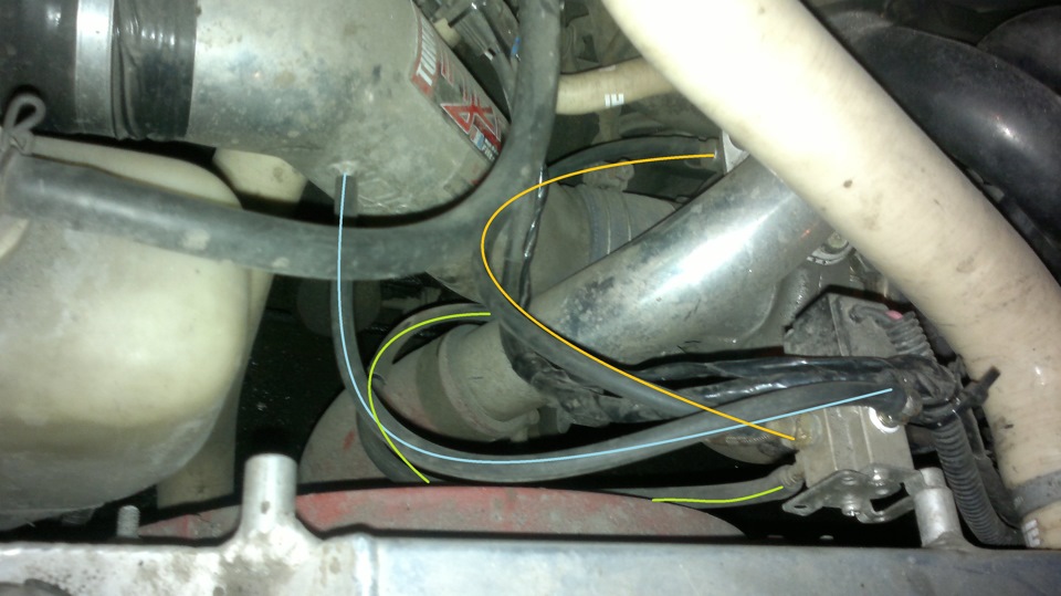

Так как машинка моя, вот доскональная схема именно моего подключения, через нестандартный клапан Apexi Twin Chamber Blow-off. На примере картинки выше, вы должны для себя понять, как вообще циркулирует требуемое нам давление.
Примечание №1. Забегая вперёд, функция INJection, имеющаяся у нас на борту, не обязана указывать вам правильную работу форсунок, как вы этого ждёте от неё. Всё зависит от вашего выбора в собирании цепочки. А именно от места подключения пурпурного провода. Он может показывать только "Цикл срабатывания форсунок" с неправильными оборотами, либо наоборот.
Примечание №2. С внешним клапаном Вестгейта, понадобится дополнительная информация по "правильной" настройке, я её описывать не буду, так как у меня сток-клапан.

Всем понятно что существует 3 как таковые действующие настройки, Setting А — B и OFF. А — B это 2 слота памяти, которые сохранят в себе все изменения сделанные вами и не собьются даже после отключения АКБ, Легко переключаются при движении, не влияя пагубно на двигатель, соответственно меняя карту "на горячую". OFF — это как становится ясно по логике, отключения влияния контроллера на систему наддува, т.е. возвращение расчёта с помощью одного единственного клапана Вестгейта.
NE-Point. Контрольные точки оборотов двигателя. Состоящие из 8ми позиций, которыми мы распоряжаемся сами как хотим. Т.е. выбрав любой промежуток от 1500 до 9500, на каждую из этих 8 точек мы можем выставить определённое давление и параметр дьюти (к нему чуть ниже). Всё что остаётся за их пределами, выравнивается контроллером автоматически, взяв последнее значение крайней точки. Т.е. выставили мы буст с шагом в 500, от 3000 до 6000. Всё что выше 6К будет иметь его значение, всё что ниже 3К, соответственно нижнее значение. Однако стоит уточнить, выставлять настройки с 1500 — не имеет смысла. Крутящий момент нашего авто не вытягивает буст на таких низких оборотах, так что всё это становится лишь формальностью. Соответственно имеет смысл выставить минимум чуть выше, например с 3000-3500.
F\B Speed. Частота коррекций наддува (дополнительный параметр обратной связи к DUTY). Тут лучше сразу к примеру, дабы вы поняли всё, прокручивая картинку в голове. У нас есть значения на всех 5ти передачах. Если давление держится ровно на всех 5ти, то по сути ничего трогать не нужно. К примеру, на 4000 оборотов вы чувствуете что не сразу выходите на установленный наддув (а проходит секунды 3), то нужно увеличить эту частоту отклика на нужной вам передаче. Т.е. это своеобразная задержка, которую мы выравниваем под себя. Если же случаются всплески выше установленного, то соответственно убавляем параметр.
