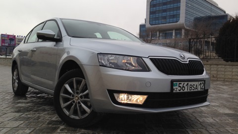

Всем привет. До этого писал что при старте слышен какой то неприятный звук. Наконец то мне поменяли сцепление ждал 3 месяца. Ура звука исчез. Кстати заметил что 7 передача в городе включается на 80 км/ч и расход уменьшился (5,6 л), до замены диск сцепления разгонял на 80 км/ч включалась только 6 передача и расход (9 л). Интересно! А да прошел первое ТО.
