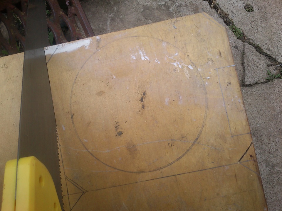

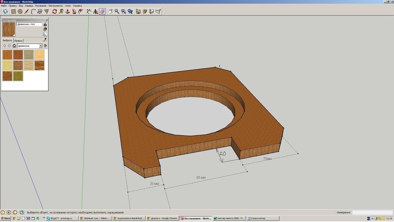

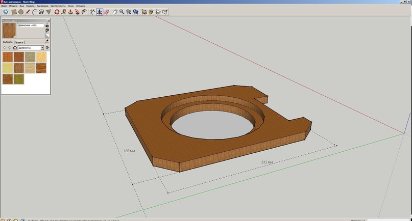

Нарисовал на толстой фанере чертеж изделия. На две стороны они одинаковые но делаются зеркально по вот такому чертежу:

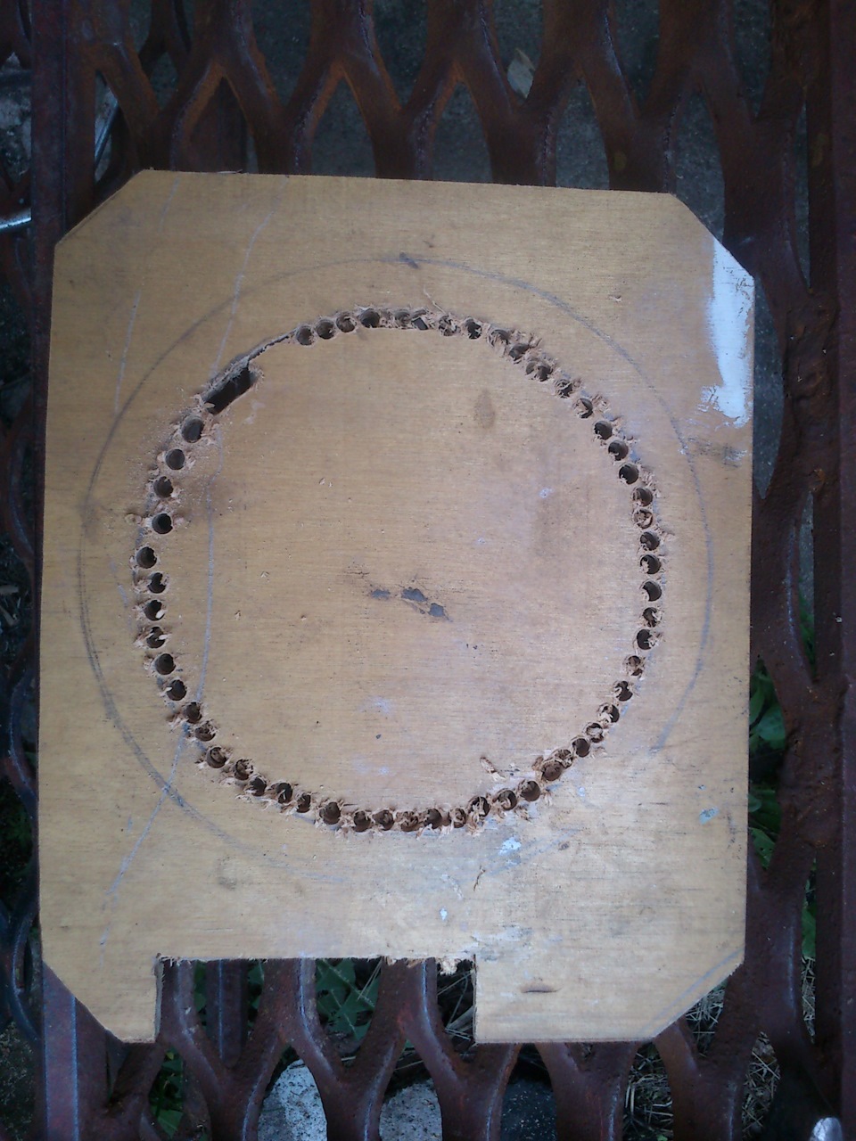

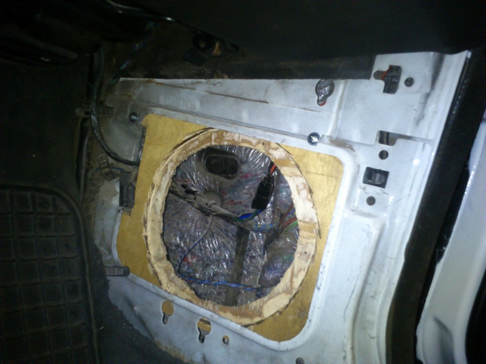

Потом все это в реальности получилось так. Круг вырезал дрелью так как лобзика не было.

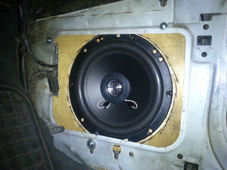

Потом уступив еще сантиметр от вырезанного круга сделал вырез под сам динамик, чтобы он был заподлицо с площадкой. Вокруг сделал углубление болгаркой (хотя для этого есть специальный инструмент) И стамеской убрал половину толщины. Фанерка была на 1см — 0,5см вполне достаточно для держания динамика.
Просверлил дырочки в металле и прикрутил фанерку саморезами держится мертво, но сначало надо впихнуть сам динамик, иначе потом не войдет. И закрутил динамик 4 саморезами что шли в комплекте.

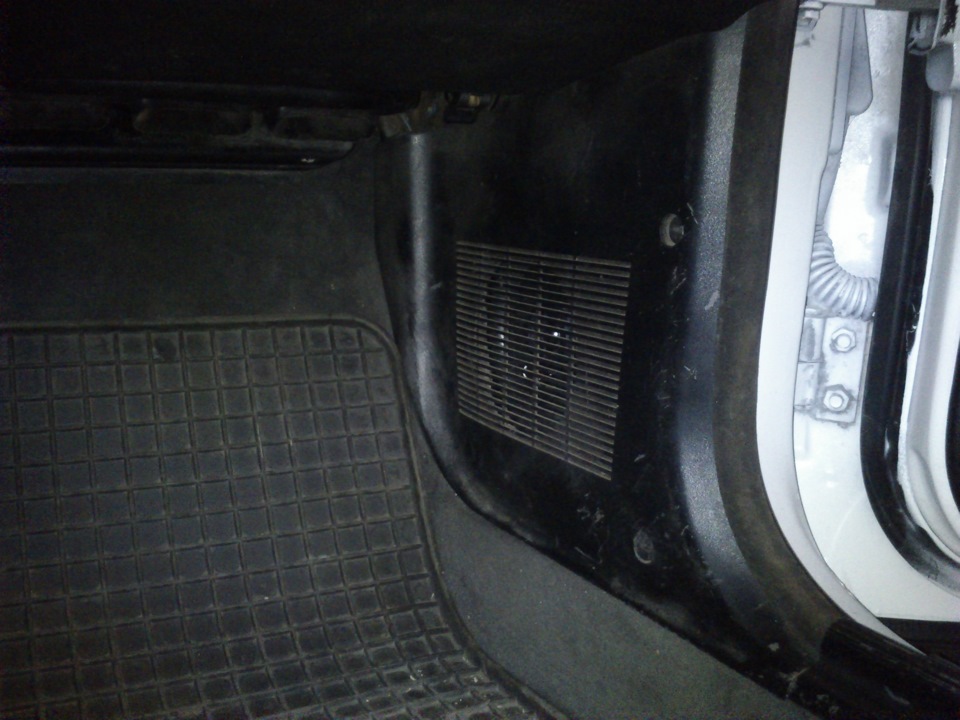

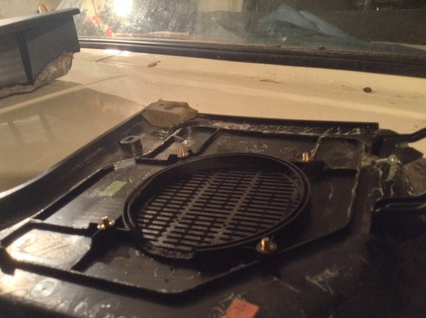

Все идентично и с левой водительской стороны. Родными декоративными площадками все и закрываем, но предварительно срезав болгаркой старый бортик и болтики для динамика. К стати, шумки нет на фото, но в реальности там стоит шумка
Вот так как-то. Мне понравилось что звук теперь сочный и мягкий бас и теперь задние динамики вообще не нужны. Хватает передних с пищалочками в торпеде.

размер чёт не сходится. ширина на 1 фото 185 мм, на втором фото если сложить 20 85 и 75 то 180 получится:)
Вы внутри так и оставляли, родную шумку как на фото 5, и только по верх стп заклеили отверстия различные и стыки му фанеркой и корпусом авто(фото 6)? спасибо
Да, и звук мне очнь нравился
А в пластиковой накладке направляющие пластмассовые, если заклеить стыки му фанерой и кузовом, они воезут как положено? Спасибо
Я уже не помню, авто под рукой нет. Но у меня и многих товарищей все получилось идеально

хорошая работа) только я радикальнее подошел к вопросу впихнул 20 см
Видел, но для меня сеточки не вариант. Ногами постоянно швыргать по ним и повгибать. Да и резать это отчаянный шаг! Но зачет!
сетка жесткая ногами не погнешь случаино.
даа, резал сердце кровью обливалось но ого того стоит
