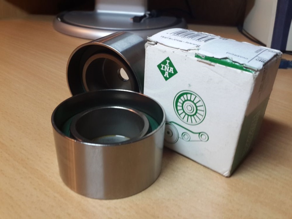

-Вот собсна 2 ролика Ina(артикул 532022710) по качеству устраивают вполне, уже не раз ставили(помимо эклипса)

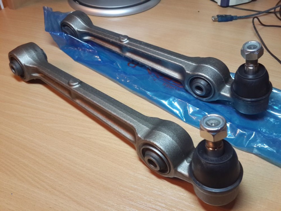

-Так-же рычаги, вроде отзываются не плохо, проверим. Фирма 555(артикул SA7755L(левый), и SA7754R(правый))

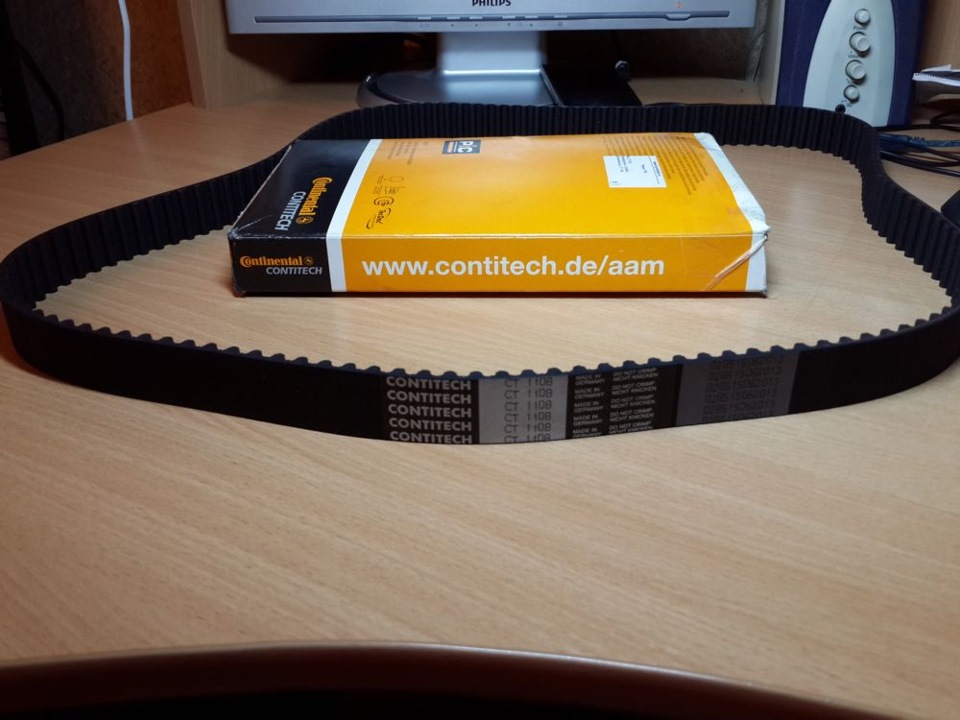

-Ремень Грм Contitech выглядит надежней Gates Посмотрим сколько проходит (артикул СТ1108)

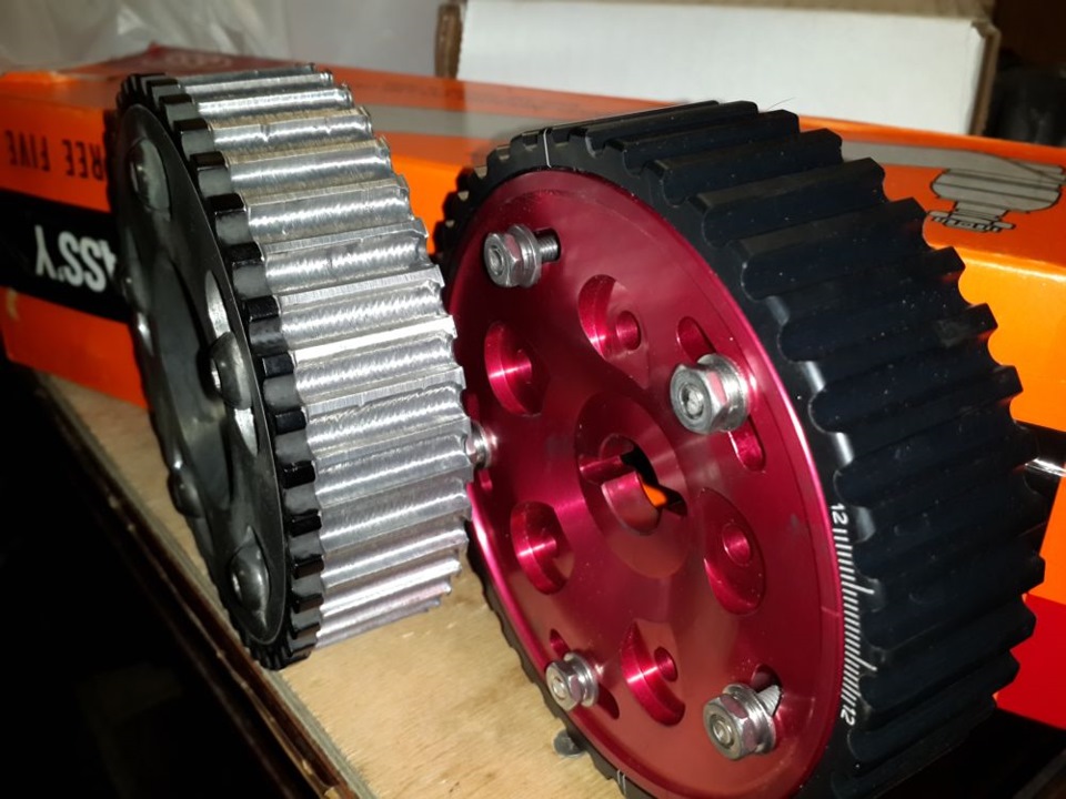

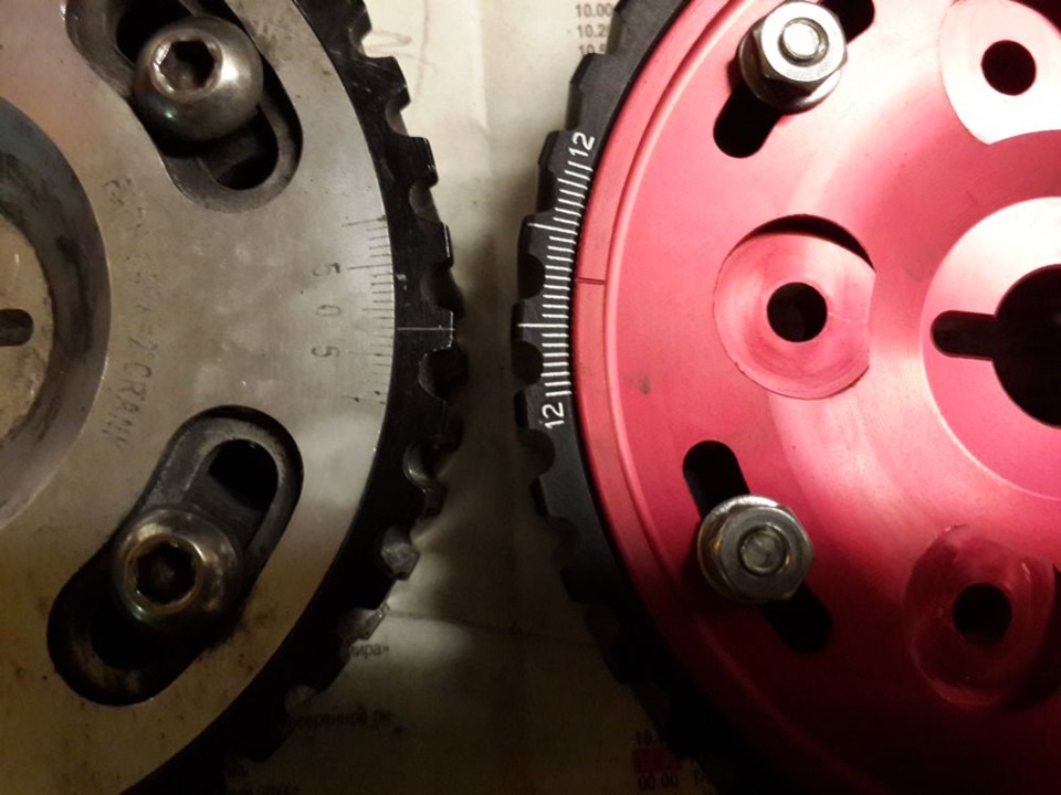

-Разрезные шестерни Fidanza

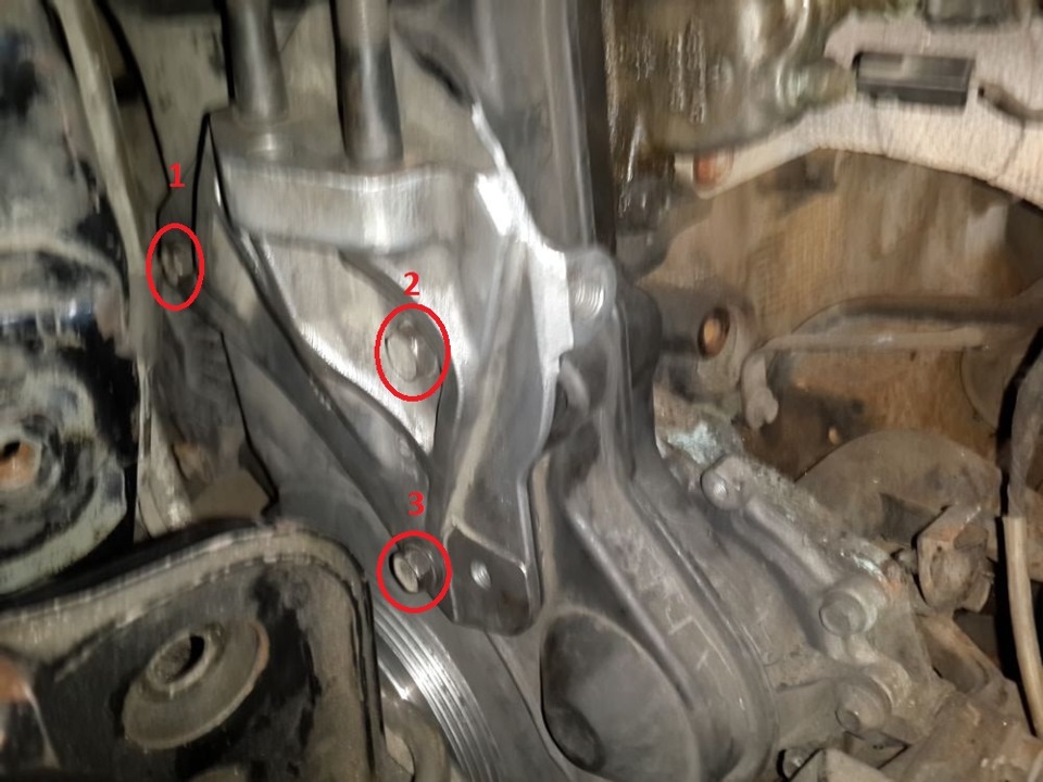

7. После этого снимаем насос ГУРа

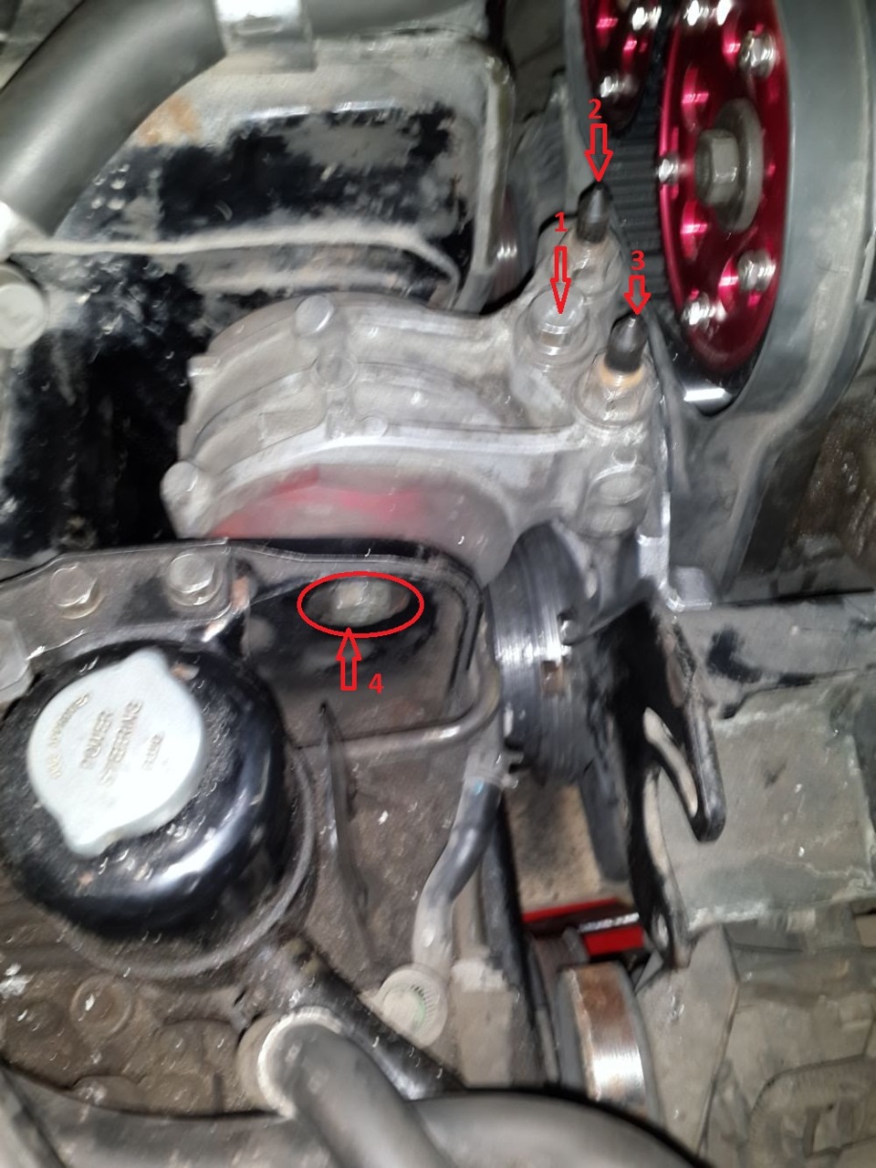

8. Кронштейн насоса тоже снимаем. 3 болта 14
9. Ставим домкрат под защиту картера и создаем двигателю небольшой упор( желательно на лапу домкрата положить доску или еще чего)

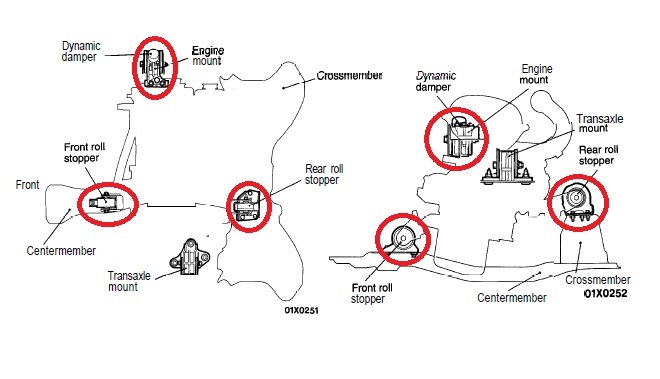

10. Затем снимаем подушку двигателя
12. Откручиваем подушки двигателя перед и зад

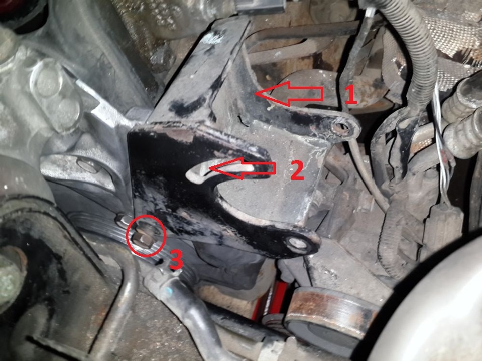

13. После кронштейн крепления двигателя тоже снимаем

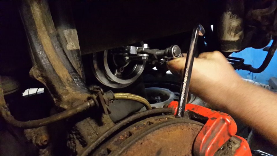

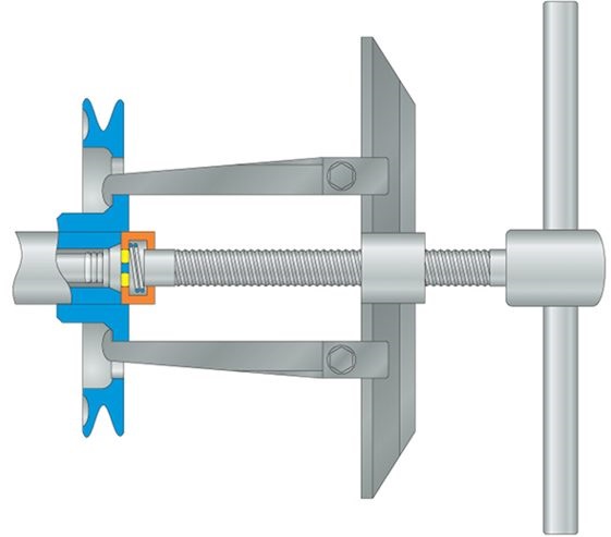

14. Далее для удобства нужно будет опустить немного двигатель, Специальным инструментом выпресовываем шкив доп ремней. Для этого включаем 5 передачу, и вставляем в тормозной диск шестигранник, чтобы он имел упор на суппорт.
Приоткручиваем немного болт и выпресовываем, когда уперся шкив повторяем процедуру пока не достаните шкив(можно было сделать раньше но сделано как сделано).

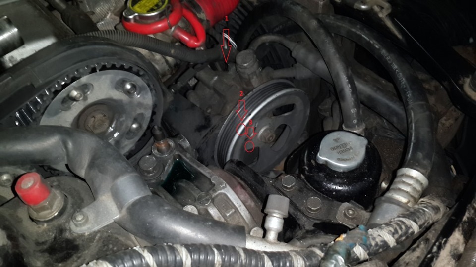

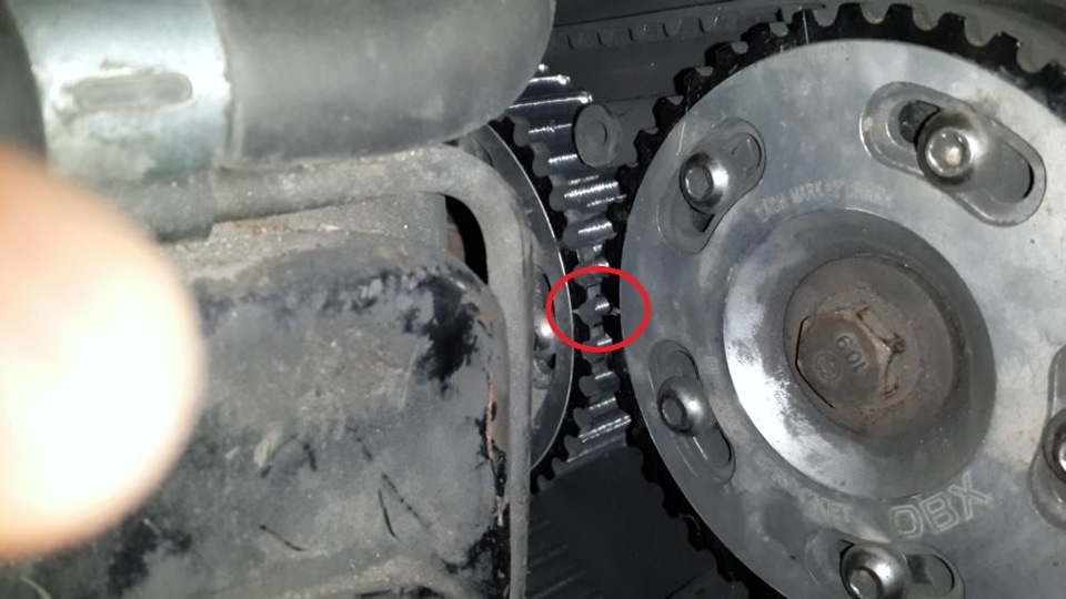

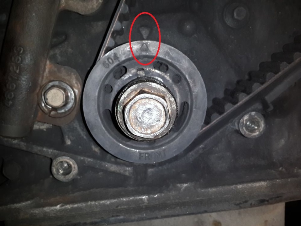

16. Далее, как сняли защиту нужно выставить шкивы по меткам.
Для этого выключаем пятую передачу, и достаем шестигранник с тормозного диска. Закручиваем обратно болт на 19 до упора и таким образом начинаем крутить шкив коленвала до того как все метки не совпадут.

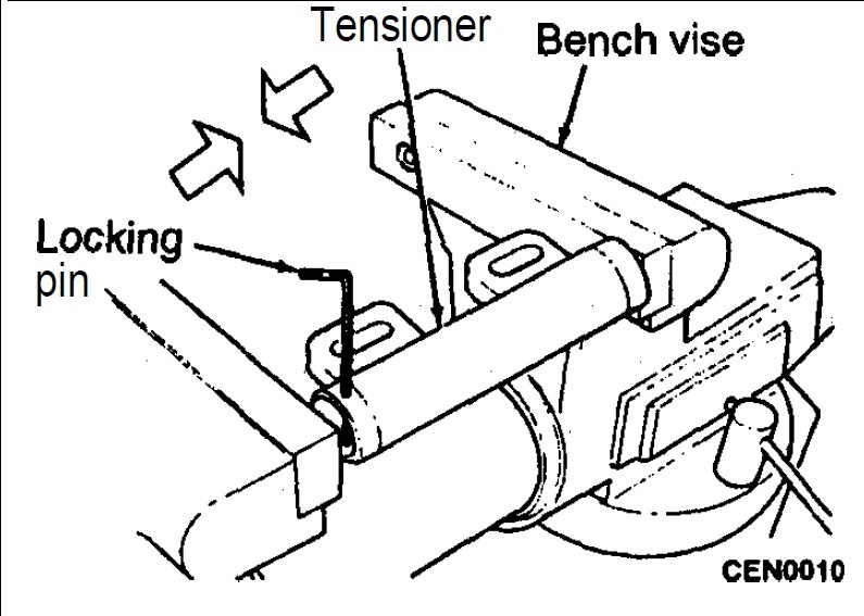

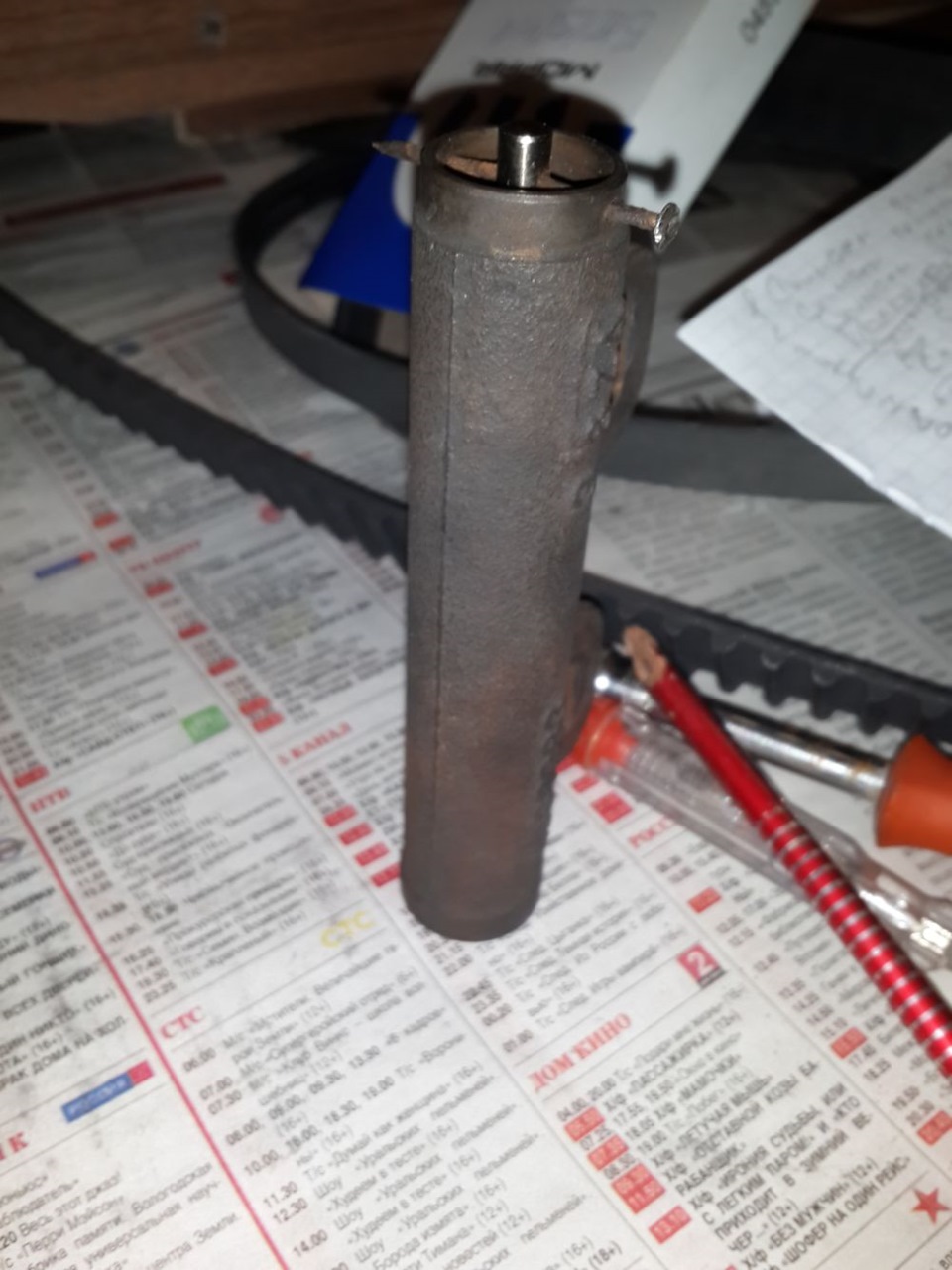

17. После того как все выставили снимаем Натяжитель ремня. Когда сняли Натяжитель нужен будет гвоздик или шпонка, из инструмента тиски или донкрат с хорошим жестким упором.
После того как сжали шток в цилиндре, в штоке есть отверстие как и в цилиндре куда и вставляем шпонку.

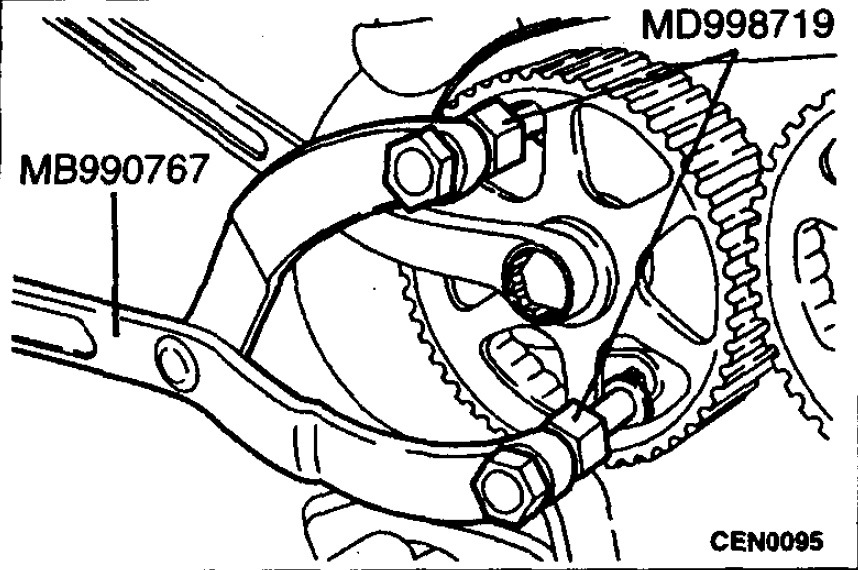

18. Перед снятием ремня ГРМ при откручиваем шестерни на распредвалах чтобы ничего не збилось(кому нужна замена шестерней).

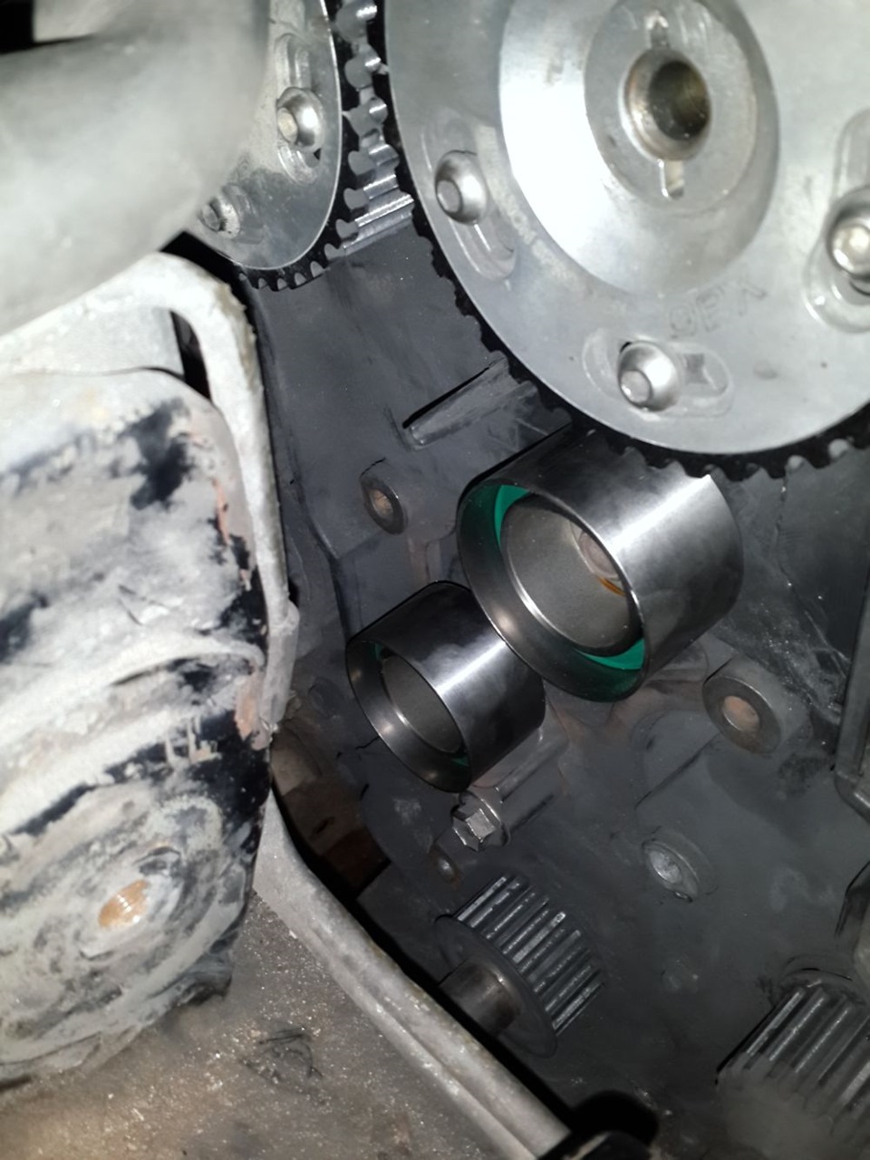

20. Приподымаем немного двигатель и принимаемся к снятию роликов
20. Далее снимаем шестерни.
Откручиваем сначало один шкив
с задней стороны на всякий случай подписав(левый или правый), ту же процедуру проводим и с другой шестерней.

2. Установка роликов.
3. Устанавливаем ремень, смотрим чтобы метки совпадали на шкиве и распредвалах.
4. Опускаем немного для удобсва двигатель. ставим Натяжитель убедившись что все ок, вытаскиваем шпонку.
5. После того как ремень натянулся, начинаем крутить коленвалом по часовой стрелке после десятка прокруток смотрим что ремень встал на место, ни куда не ушел и все метки совпадают и уверенно продолжаем двигаться дальше.

7. Вставив в тормозной диск шестигранник выкручиваем с шестерни коленвала болт и начинаем впресовывать шкив доп ремней, этим же болтом крутим до упора пока не упрется.
8. После этого самый секс. . Вставляем обратно кронштейн крепления двигателя. . Не зная технологии я проводился около часа не добившись результата. Но когда поднял двигатель еще немного, тогда он без проблем у меня заскочил.
9. Опускаем двигатель и ставим обратно подушку на место, прикручиваем ее, ну и приподнимаем двигатель пока кронштейн не создаст упор подушке, после этого сразу все закручиваем, прикручиваем.

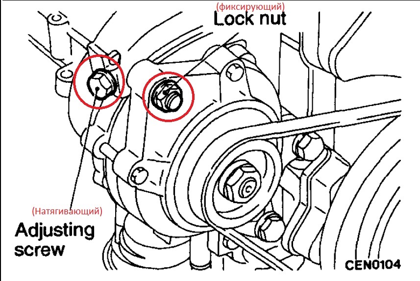

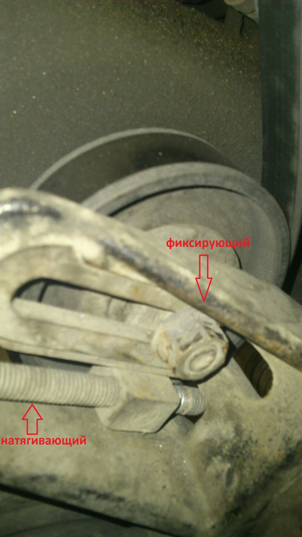

13. Ставим ремень генератора. Установив ремень(для удобства оттянув немного сам генератор) сначала крутим натягивающий болт до того как натянется(момент натяжки смотрите сами) после и закручиваем фиксирующий болт.
14. Та же процедура и с ремнем ГУРа. Только изначально ремень натягиваем на насосе, а уж после на ролике натягиваем до нужного момента. После того как ремень натянут как полагается незабываем затягивать фиксирующий болт на ролике.

шестерни вообще секс! молодец!
а 555 фирма отстойная, я вначале тоже поставил втулки стабилизатора и рычаг прямой как у тебя, втулки приехали 3000 ки а рычаг чуть дольше, конец шаровой
Спасибо Леш, посмотрим хотелось бы надеяться на лучшее) жаль трв не было их бы поставил
