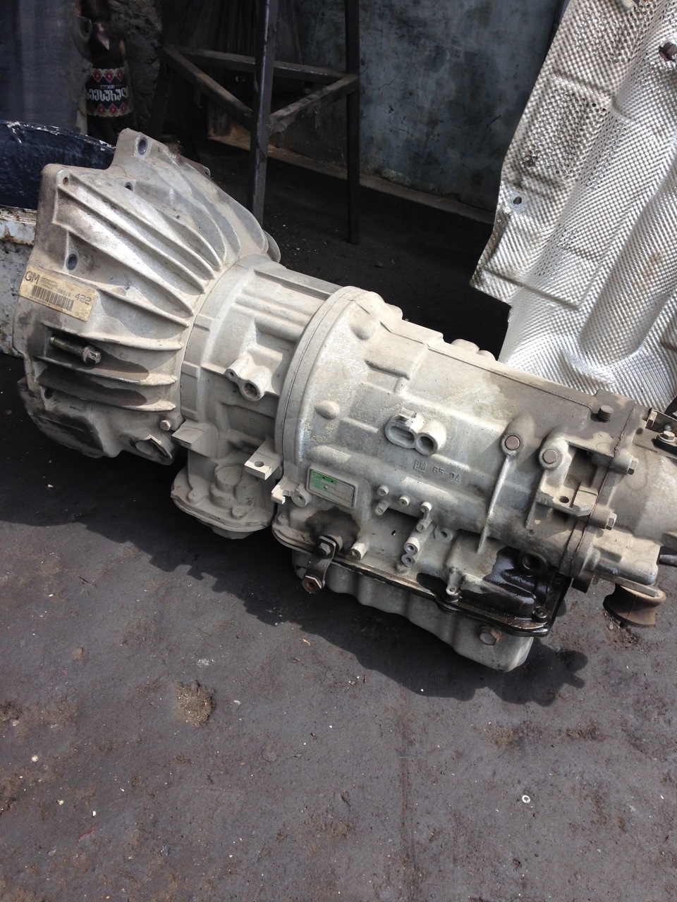

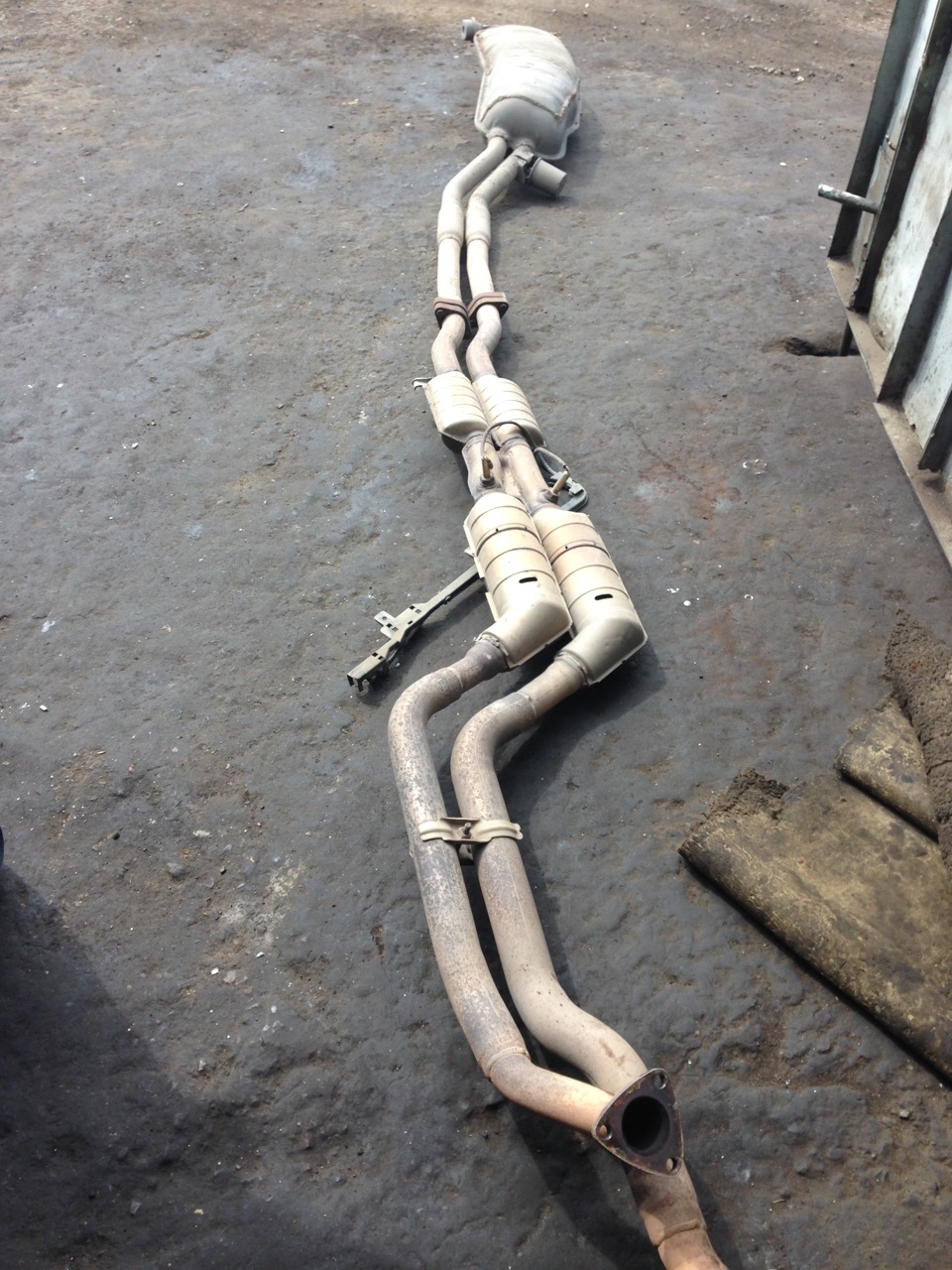

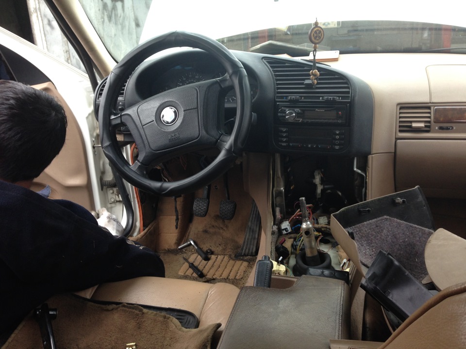

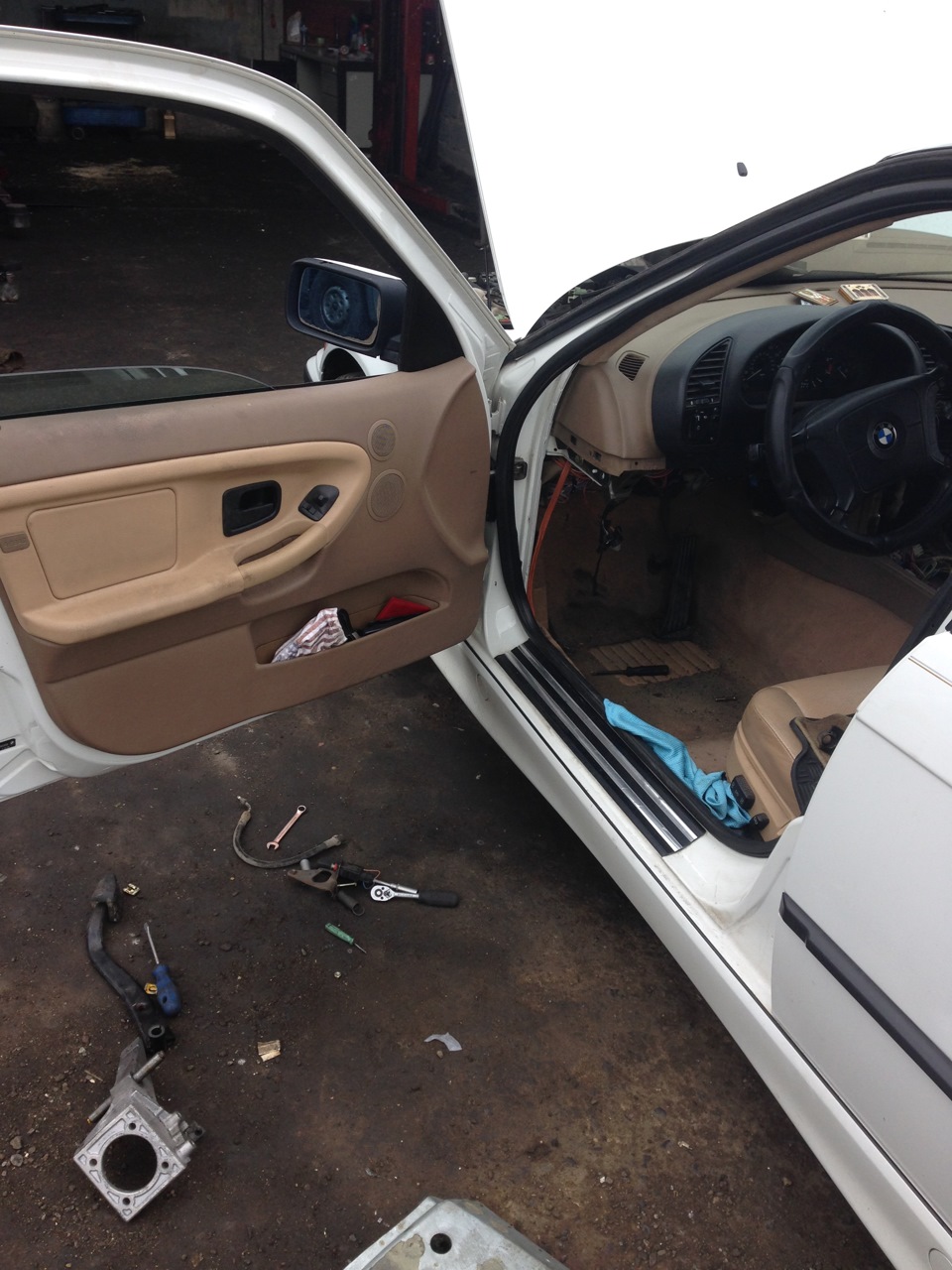

И с ветераном сразу погнали искать коробку :D

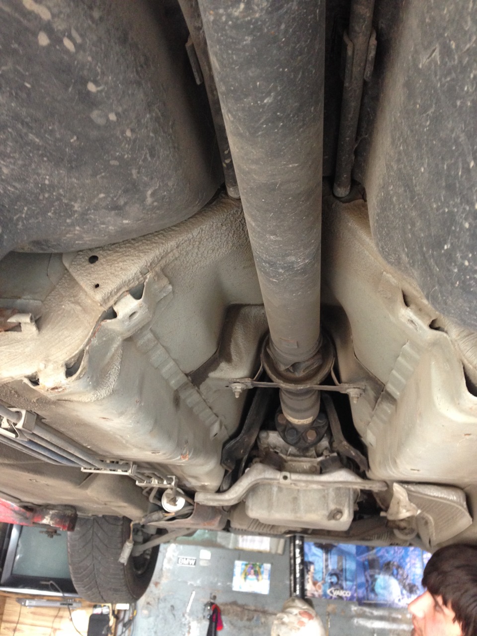

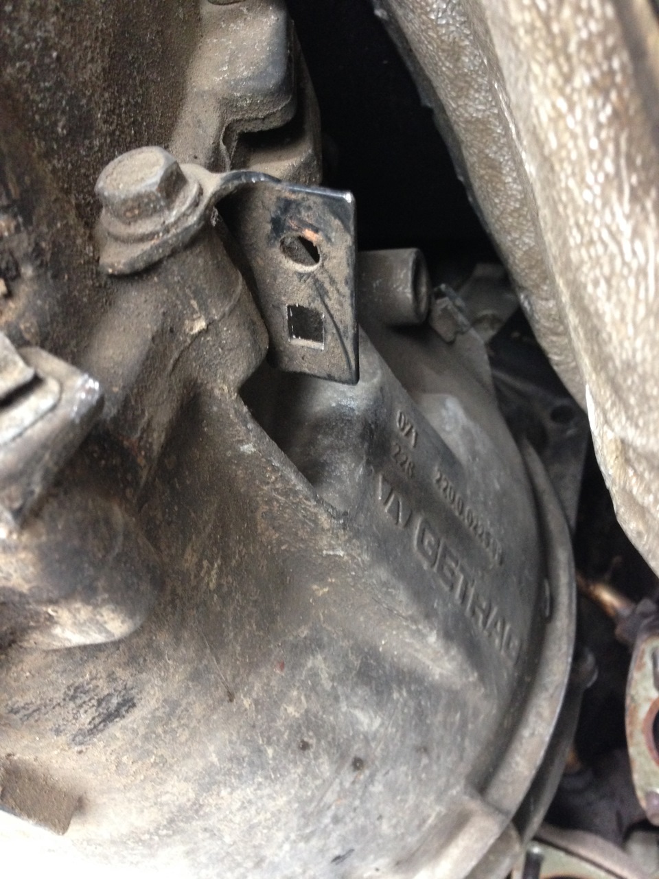

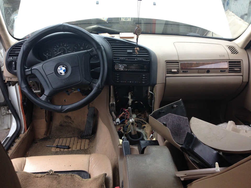

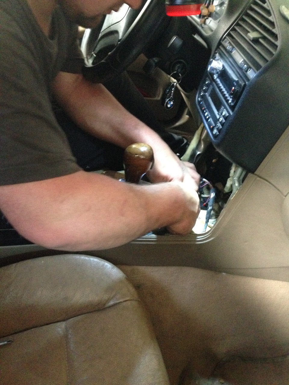

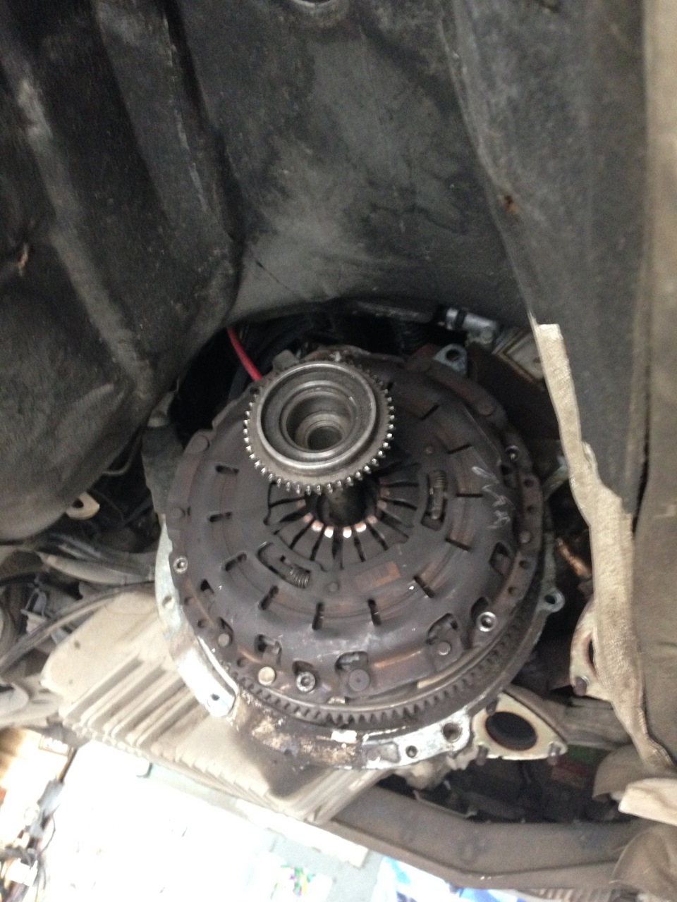

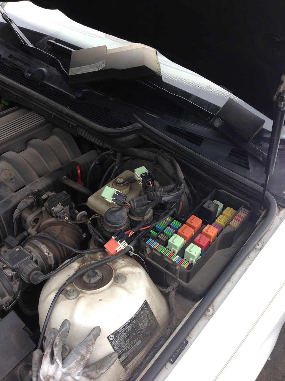

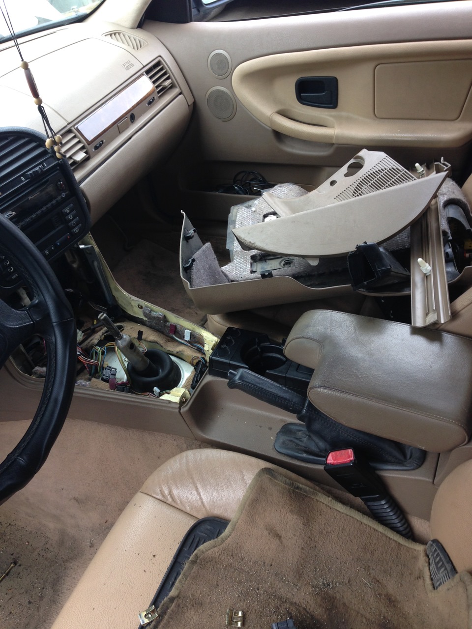

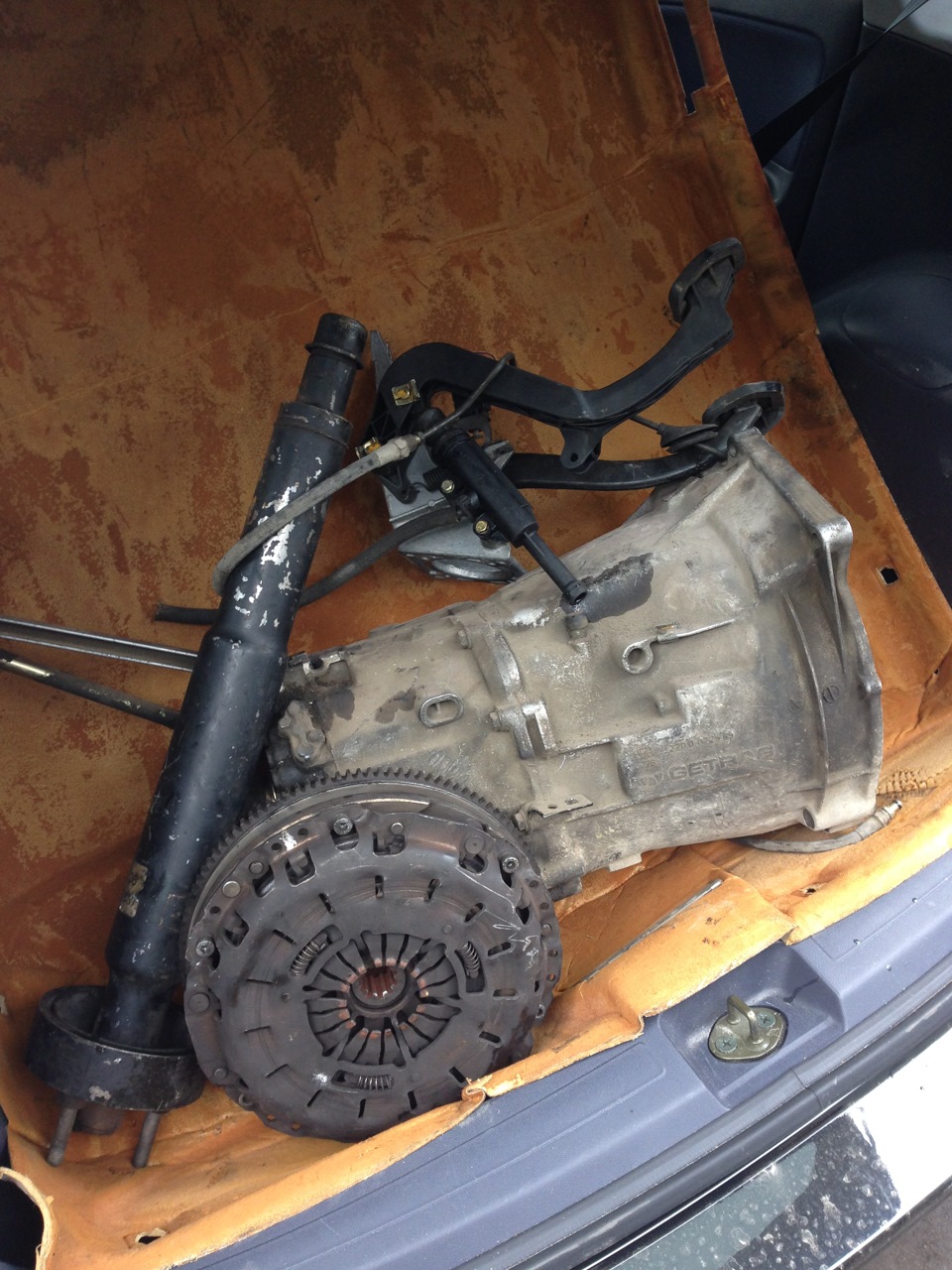

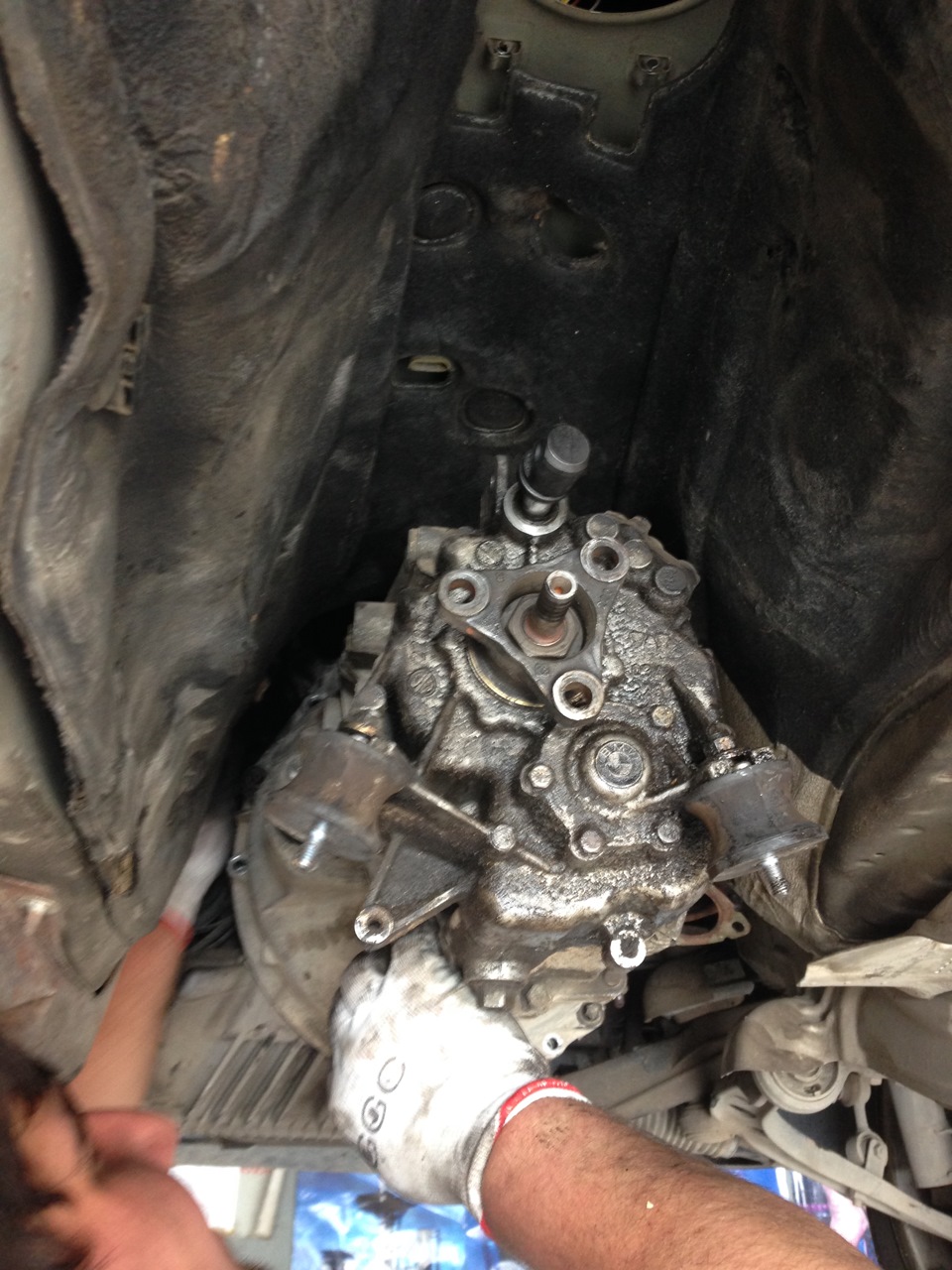

На счет механики:искал долго, вроде в грузии все есть на иномарках но на E36 имена коробки от 2.8 большой дефицит, если приносят сразу покупают и в общем все на e46 перешли. Можно было от 2.0 поставить но не хотел и не советовали. Короче не смог найти коробку от 2.8 e36 и решили поставить от e46 Getrag. Эта коробка 2001 года устанавливается на 325-328. Само по себе коробка улучшена и доработана чем на старых коробках e36. Когда устанавливали все нормально села, можно даже сказать идеально под заводской. Дифференциал оставили от автомата, получилось короткие передачи :D
но ускоряется быстро :D пока покатаюсь может поменяю, искал сама собой но все без DCT и ошибку тоже показал бы, кстати коробка показывает ошибку и этого и ждали :)
Все обошлось 500$
В общем я очень доволен, когда сел и прокатился, машину не узнавал,

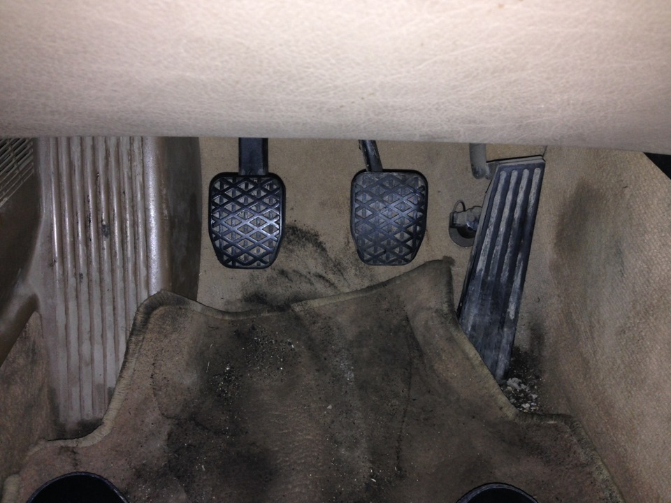

поставить LSD
новую сцеплению со всеми причиндалами

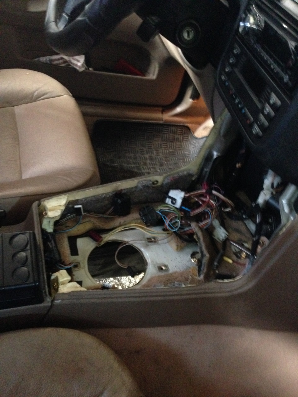

Вот и фотки, дурдом но приемлема когда такая большая работа =)
