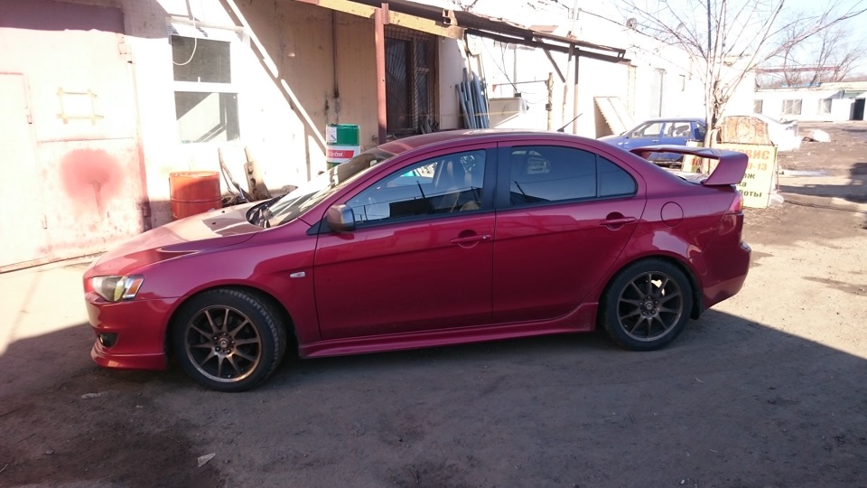

Сегодня мы с Геной пересеклись на ЧТК, чтобы измерить приход от моей банки. Каждый взял себе на заезды по пассажиру еще, вот что вышло:
Так что парни, кто еще думает по поводу установки выпуска, да еще и на тюнинговый мотор — просто не думайте а идите ставьте, прибавка мне вышла 6-9 корпусов, а после 200 нарно еще больше, это просто жесть. До сих пор под впечатлением. Буду катать со стейдж 1 октагонами.

приход оказался меньше значительно — пара-тройка корпусов всего, так как в этот день у оппонента машина плохо ехала чего-то)) А так у меня вырезан кат, коллектор заменен, трасса сток и потом банка, Круче было бы конечно на болт он трассе от того же производителя, например, но везти дорого, а тут не продают, да и профит уже был бы совсем мелкий

паук 4-2-1, выбит кат (вварена труба) + банка заменена, трасса остальная штатная со штатными резонаторами.
ок понял) зачетный у тебя аппарат получился…а ты промерял авто? сколько до ста едет?
Без банки было в районе низких 7 сек, сейчас думаю секунд 7 а то и чутка меньше по спидометру. Пробовал сегодня по проге 1 раз, показала 7.01, но я ей не доверяю. Скоро доберусь на стенд, но тут судя по всему на стенде винде сил 215-220 покажет маховичных, надо ехать пока не жарко — больше намерить))
