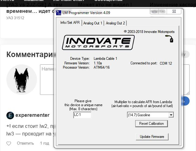

1. Понизить версию прошивки с v1.10 (стандатная firmware, с которой долгое время идет этот прибор, максимально доступная на их сайте) на v1.00a, предыдущую их официальную версию
2. Залить прошивку v.1.20rc4 (бета-версия, она была доступна короткое время, потом Innovate по каким-то причинам убрал ее отовсюду, но интернет велик…).
Все вроде бы просто, но тут есть один прикол.
Бродя по западным форумам в поисках решения этой проблемы и находя приведенную выше технологию, неоднократно натыкался на последующие вопли юзеров: "залили 1.00, а при попытке залить 1.20 или хотя бы обратно вернуть 1.10 оно пишет "девайс недоступен"! аааа, все пропало!"
Попробовал… и действительно, есть такое сообщение, залить после даунгрейда новую прошивку невозможно! казалось бы, действительно все пропало, окирпичил…
Однако проблема решается по-идиотски просто: после получения сообщения об ошибке коннекта с девайсом, надо перейти на вкладочку Advanced1, потом Advanced2, потом вернуться на главную вкладку, где расположена кнопочка Update Firmware… и залить новую прошивку безо всяких проблем :)
После этого необходимо перекалибровать лямбду и можно юзать. Периодически перегрев случается (это видно по логам, когда смесь начинает показывать жару в Норильске, но потом снова приходит в норму).
Оптимально, конечно, вместе с прошивкой организовать и нормальный теплоотвод от лямбды, тогда вообще все будет шоколадно.

у меня как на фото, нет advanced 1 и 2, есть advanced для analog out 1 и analog out 2, но нажатие на них и возврат ничего не меняет
+! если стоит lw2, прошивки не ложатся, кирпичится… если lw3 — проходит на ура и фсё работает!
