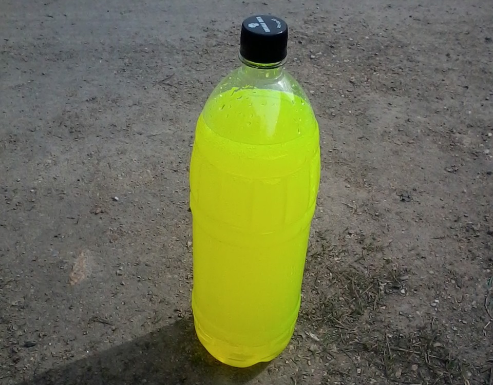

С недавних пор стал замечать, что уровень охлаждающей жидкости в расширительном бачке стал потихоньку снижаться. В настоящий момент достиг средины между min и max.
Обзвонив официалов и собратьев Рено выяснил, что данной жидкости в Новосибе нет. Предлагали все, что у них есть только не то, что надо. Поэтому заказал концентрат CoolStream NRC обьемом 1 литр в городе, где собран автомобиль, вчера посетил Почту России (кстати так часто я её не посещал пока не стал обладателем этого авто) и сегодня Базальтик сказал спасибо!

Заливаем любой ХОРОШИЙ антифриз. То что рекомендуют официалы — смело "делите на 64" Только меняем жидкость полностью. На холодном двигателе расширительный бачок заполнен по уровню между MIN и MAX
подскажите а какого цвета антифриз?
Цвета желтого (иногда кажется что отдает зеленым), Разливается с завода, по заказу
Есть один автогонщик в омске, он же человек разбирающийся в авто, так он говорит что AGA не очень хорош и он разъедает что то в системе охлаждения!Наверно лучше всётаки равенол или тотал или ещё что!
Есть везде антифриз aga желтый в любом магазине!
Да хоть зеленый ага!
это концентрат по ходу. получается два литра.
Да, разводится 50:50
Поменяй жижку всю, тк там какое то фуфло на заводе заливают(у бати она стала цветом ржавчины на 15к пробега.)
А чтоб не исчезала поставь на правый(по ходу движ) патрубок хомут)) течет от туда инфа 100%) Такое было
Спасибо, завтра посмотрю! А что за патрубок?
Короче на радиатор одевается, я когда его снял, откровенно говоря был в шоке, сделано как на тойоте, т.е. один зажимной хомут и все, ни уплотнителя ни герметика, естественно вся эта система потекла, не сильно но потекла, я поставил еще один хомут и все.
