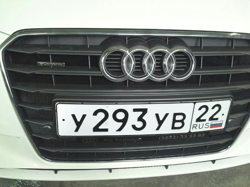

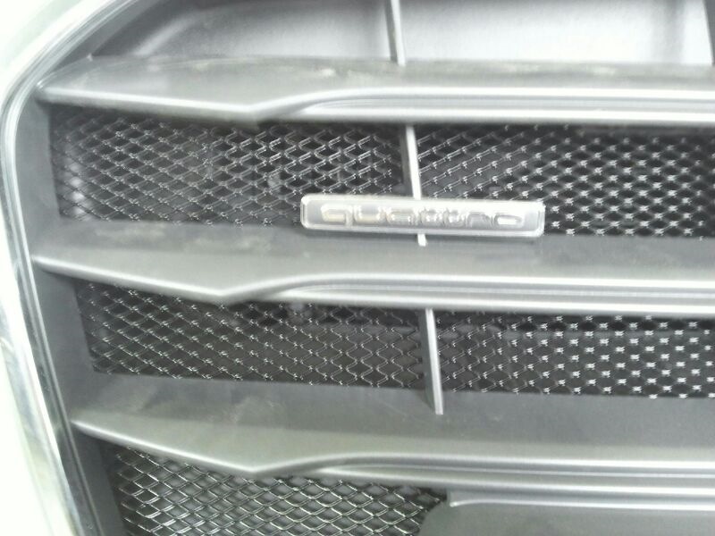

Так как у Audi огромные дырки в решетке, вот так радиатор выглядел уже через 800 км пробега по городу.
Соты на радиаторе ОЧЕНЬ нежные.

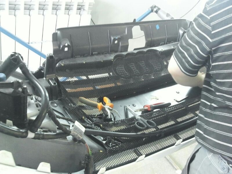

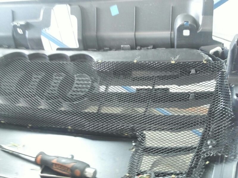

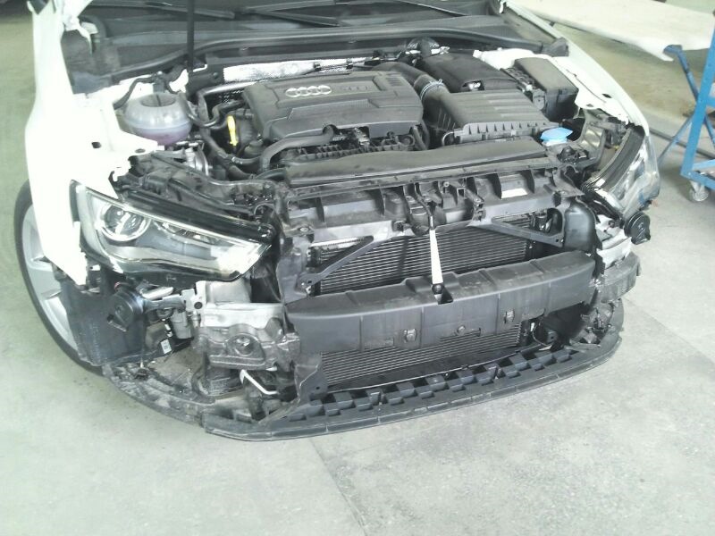

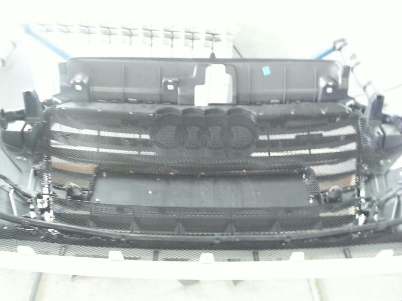

Из сеток выбрал вторую по зернистости. Лично наблюдал за работой мастера. Заняло примерно 3 часа из них 1,5 ушло на аккуратное снятие бампера

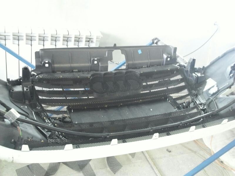

Решетка, в принципе, отделяется от бампера, но сделать это не сняв бампер невозможно.

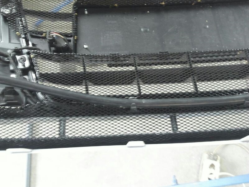

Крепили решетку на родные крепления, плюс впаянные крепления.
Несколько фото с установки

Бампер трудно снимать
бампер исключительно на винтах, в принципе все легко-доступны, есть только 2 болта, под фарами с каждой стороны, чтоб к ним подлезть нужно либо защиту и колесо снимать, либо хитро под лазить отгибая защиту.
