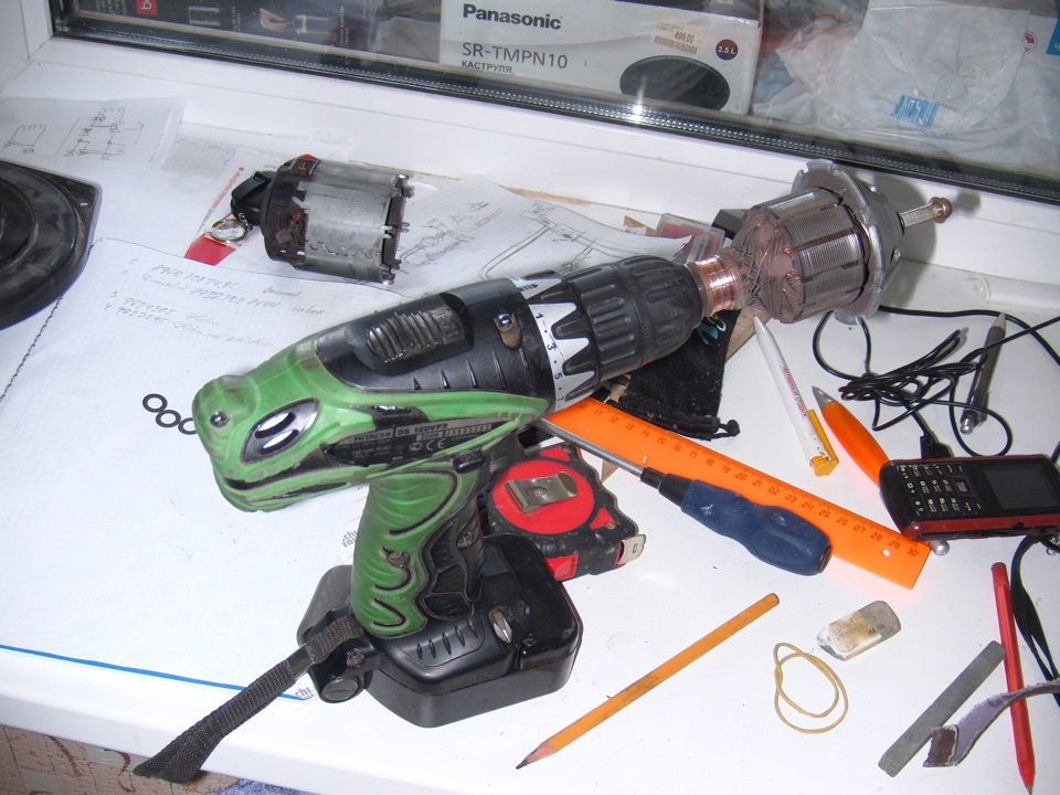

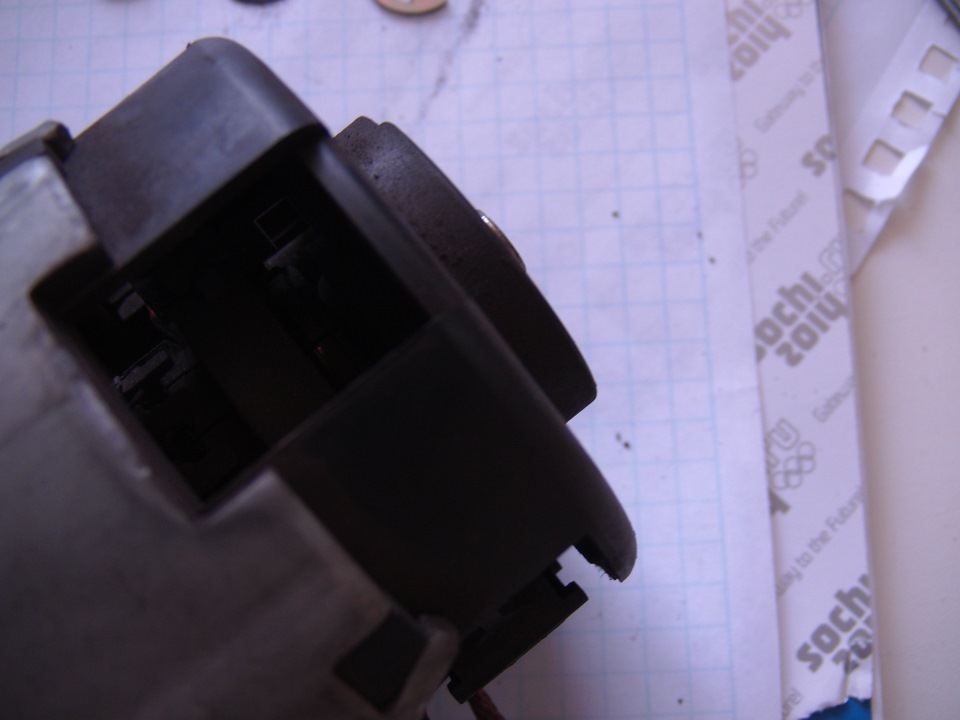

Моторчик печки давно просил ТО. Потом просто перестал работать. Удар по корпусу снизу уже не оживлял пациента.
9 марта, еще холодно, почти месяц активного пользования печкой.

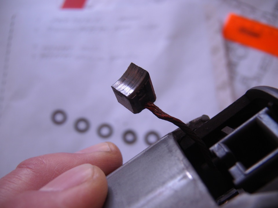

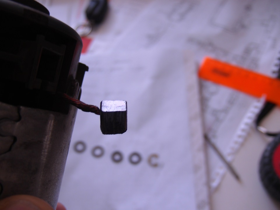

Снял моторчик, покрутил, посмотрел, продул сжатым воздухом, выдул остатки щеток и много мусора.Поставил на место-не крутит. Снова снял, отсоединил крыльчатку, отогнул крепление верхнего подшипника снял стопорные шайбы.Осмотрел, собрал обратно без уплотнительной шайбы-работает, но это все временно. И вот теперь, когда на улице +15-20С-решился на капитальный ремонт.
Хочется поблагодарить автора вот этого материала
www.idrive.kz/cars/nissan…ssa_all_patrol_safary_y61

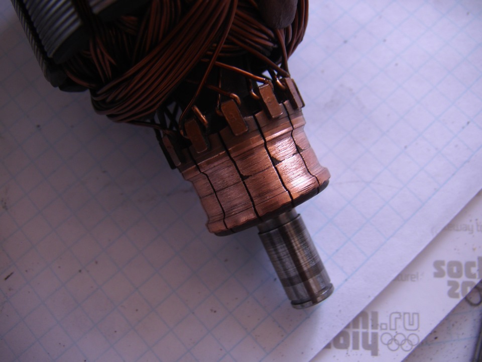

Много общего, но коллекторный узел у меня отличается от узла автора.
Все видно на фото.

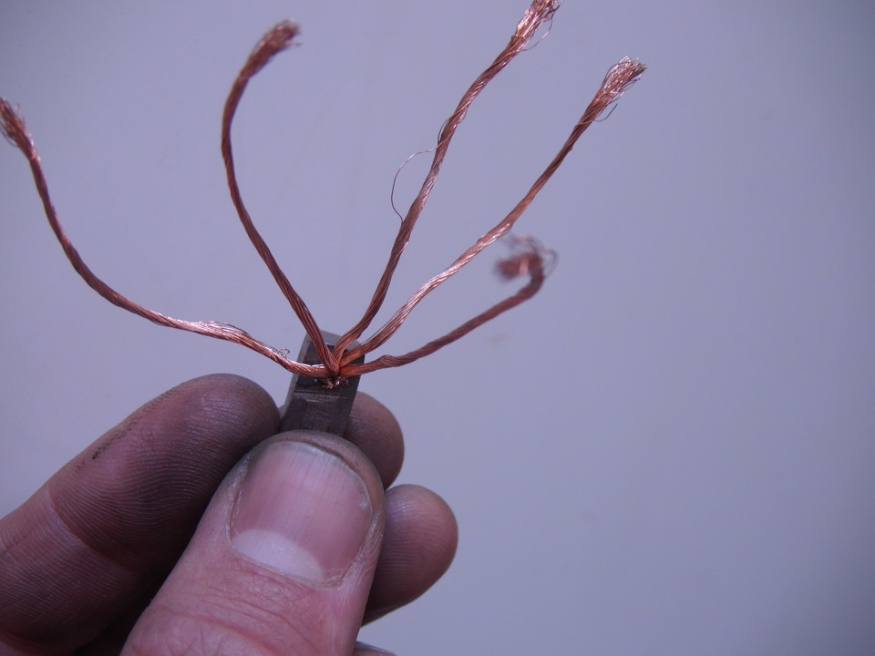

Далее пропаял все скрутки и обрезал лишнее.

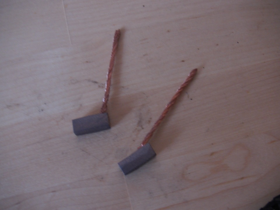

щетки-доноры
tdrusoil.ru/components/co…p_image/product/24088.jpg

о вон оно как вынимается, проведу то своему старику и на полочку в запас положу
на авито есть чел, меняет коллекторы сточенные. поищи.

Щетки обычные или медно-графитовые?
медно-графитовые от стартера ваз.
И у меня в октябре встала печка. Щётки вроде с жигулей подошли.
