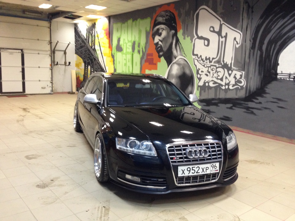

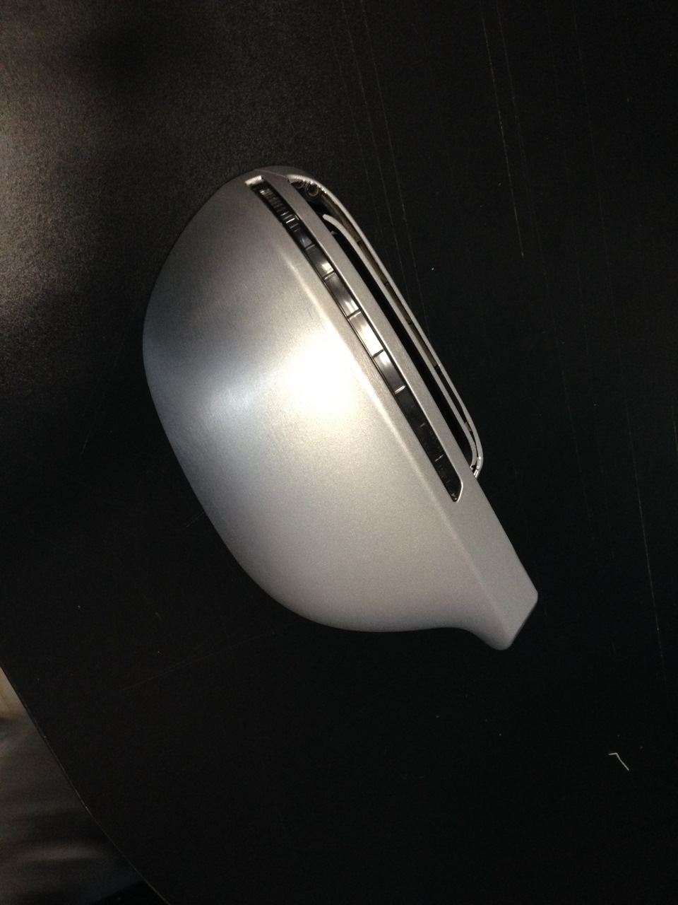

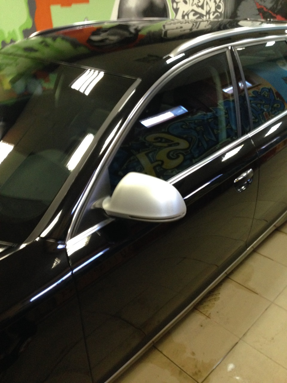

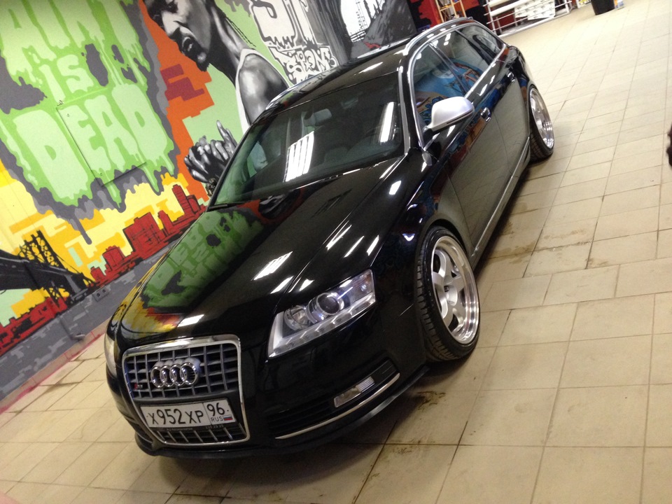

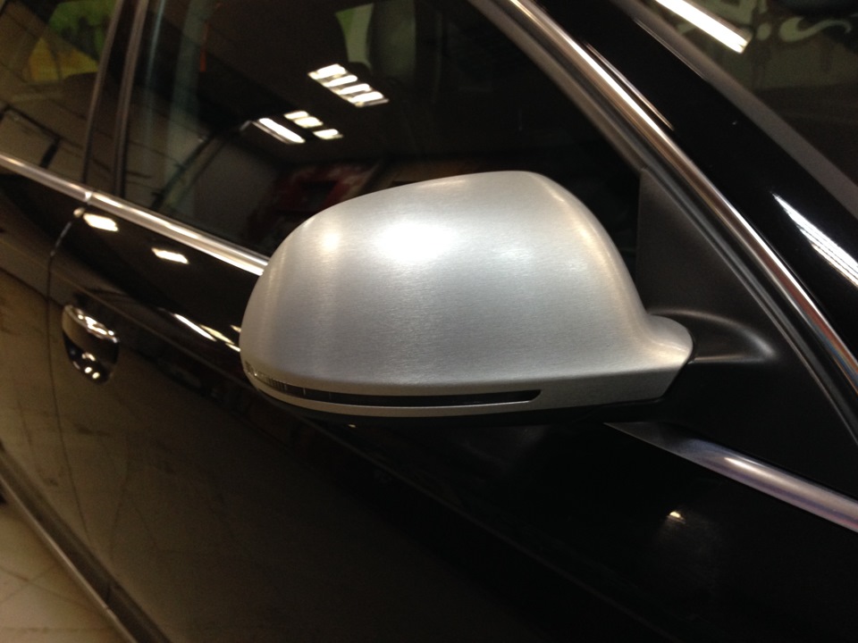

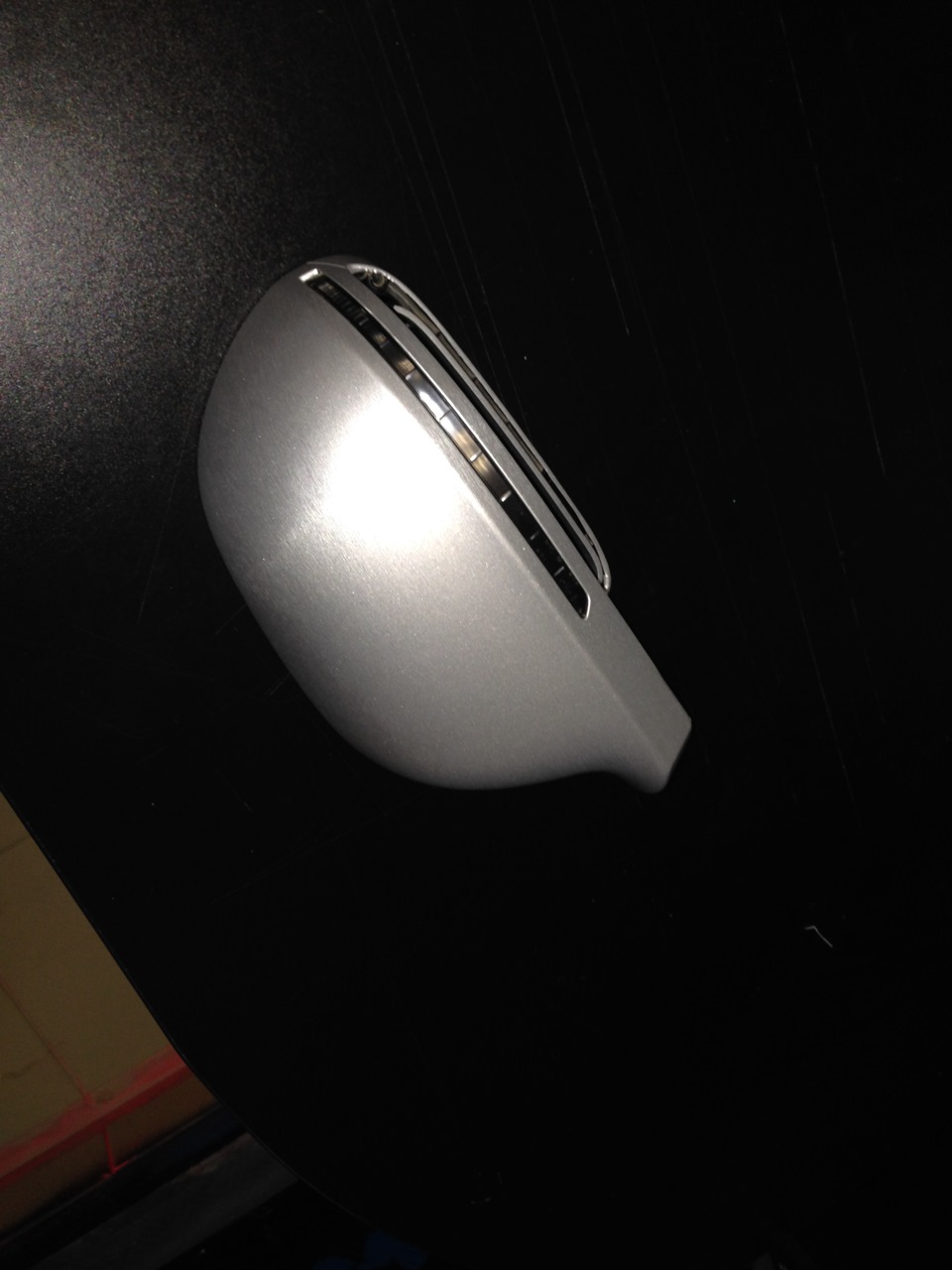

Всем привет…) ) )
Посетил я, значит, опять ту самую студию, где со стены за процессом наблюдает Snoop Dogg/// Центр Эстетического Тюнинга ST
ТАм мне ребята предложили сделать машину еще больше похожей на S-ку))))

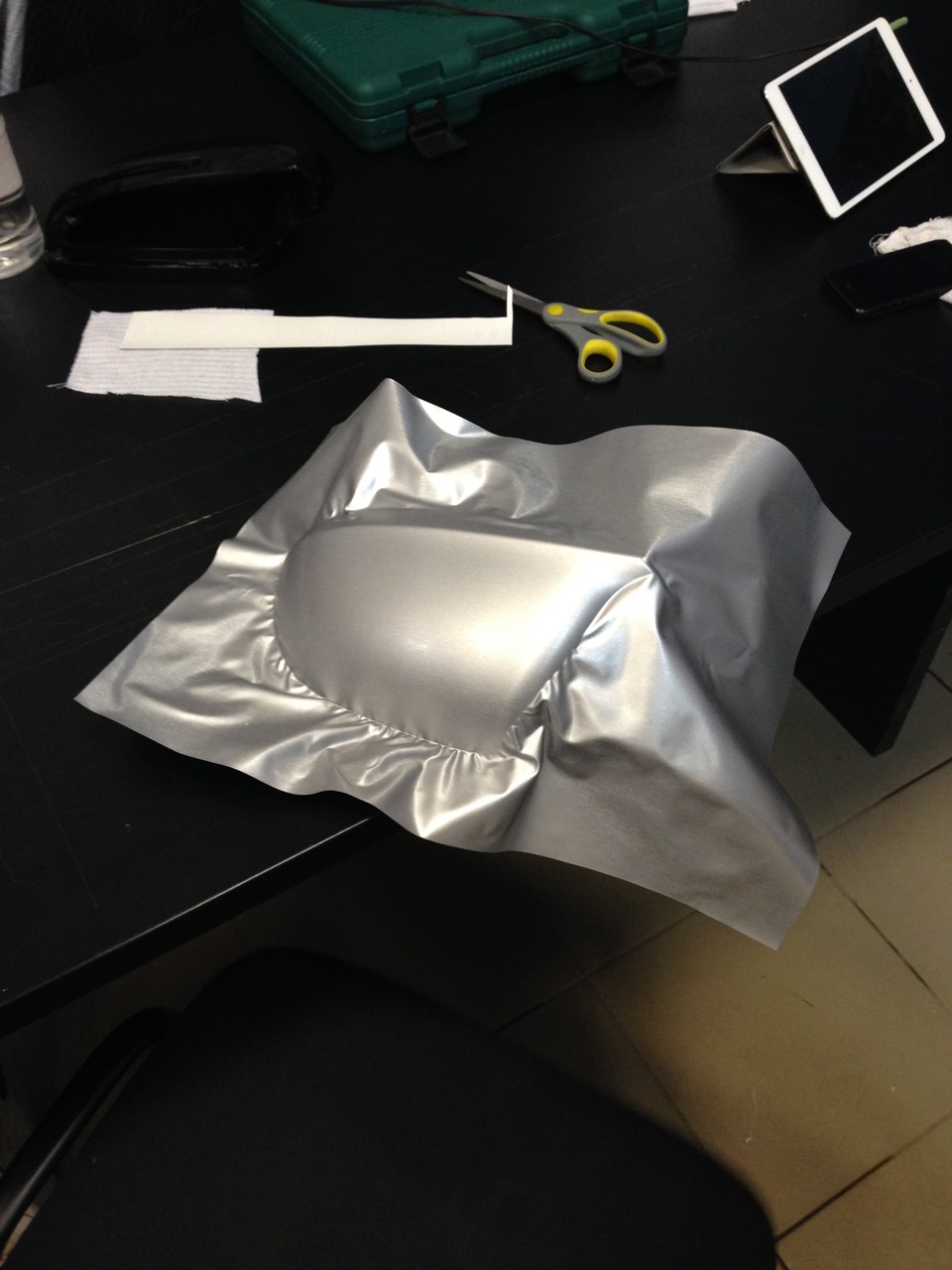

А именно сделать зеркала серебристыми, а точнее "алюминиевыми".
Я на самом деле давно хотел такие зеркала, но за оригинальные корпуса платить по 12К/шт, да и еще они на самом деле не из металла.
А тут была пленка — шлифованый алюминий, на вид очень очень реалистично, и фактура и цвет.
Но зная какая форма у зеркал я думал сделать это красиво невозможно…
НО… смотрим…

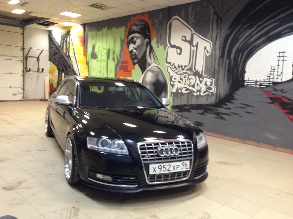

Итог на машине и несколько фоток с Яблофона

красиво)) а со стороны стекла зеркала, загибали плёнку во внутрь?
тоже задумался
сложно снимать зеркало?
Давно тоже думал о таком решение. Решено, буду делать.
Кстати смотрится классно!
Норм поцантре постарались. Куда бы не сувался, везде прикол был, что не тянется эта пленка.
Она хренова тянется… Но не возможного нет

Макс, как снять эти коруса зеркал?
1. Вытащить зеркальный элемент (он на защелках)
2. Отключить подогрев и поворотник
3. снимать вверх ( корпус на защелках)
4 вынуть повторитель
без снятия зеркала не варик ?
неее …
Andronic
оно же вообще просто отщелкивается
уже пытались снять), мимо проходили
Ооо )
prntscr.com/3cbmci сам корпус на чем держится?
Хз его просто вверх отщелкивали, но там проводок в пазе горизонтально, не сняв зеркало его не отщелкнуть, будешь снимать корпус — отломишь
