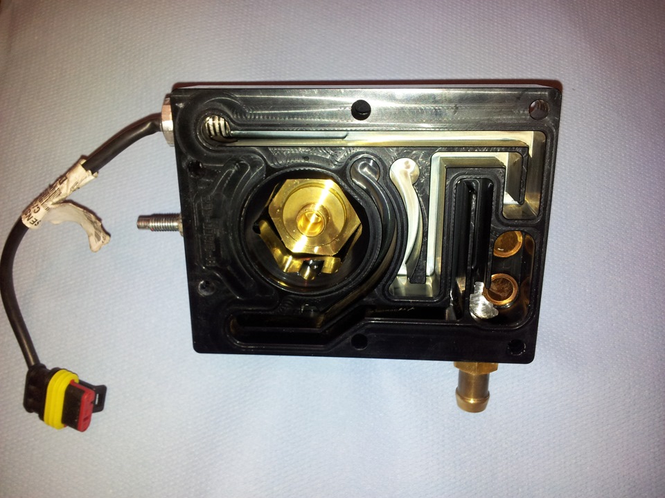

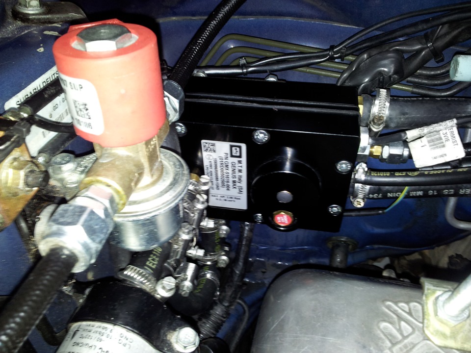

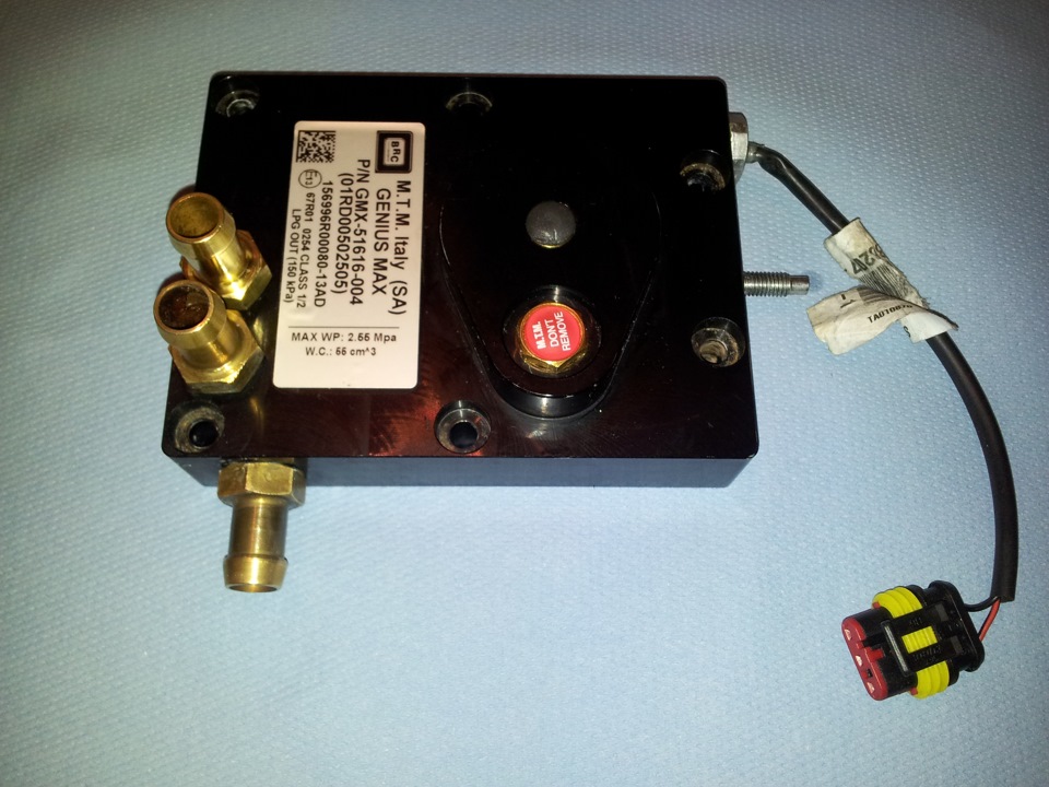

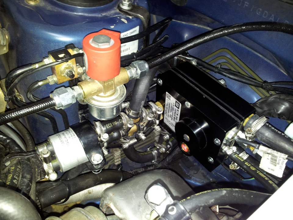

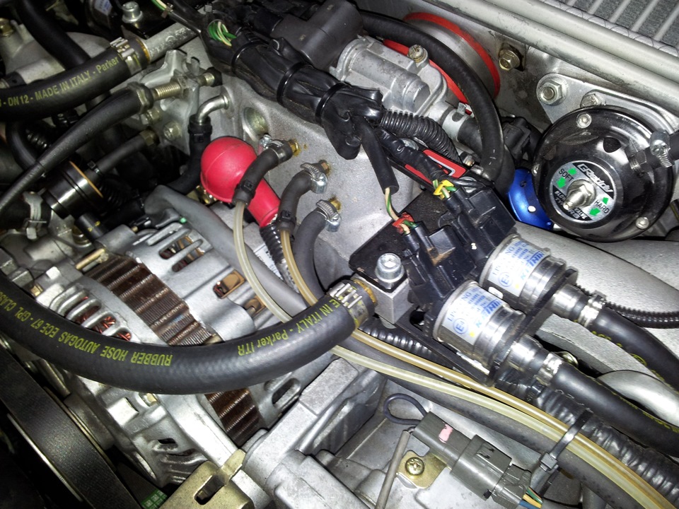

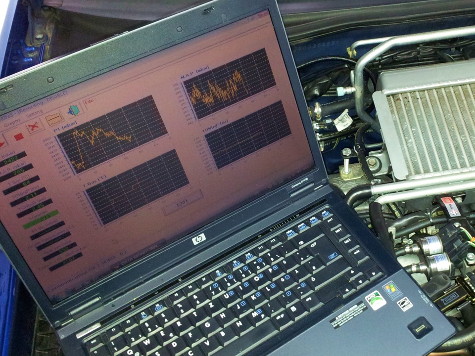

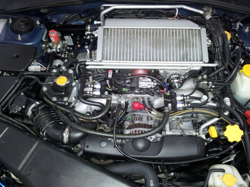

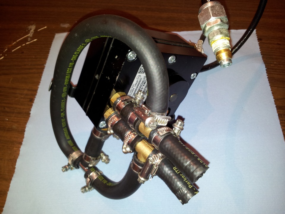

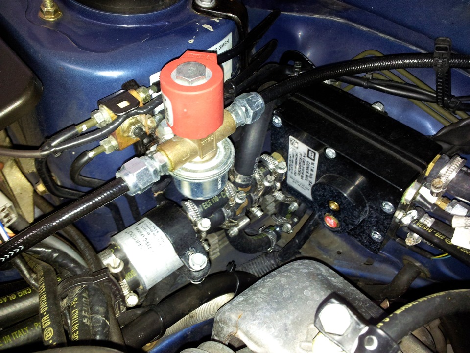

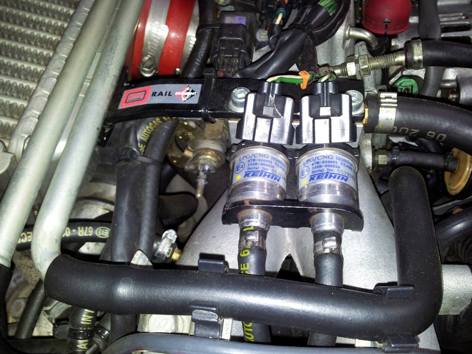

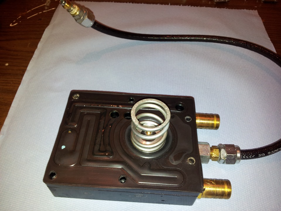

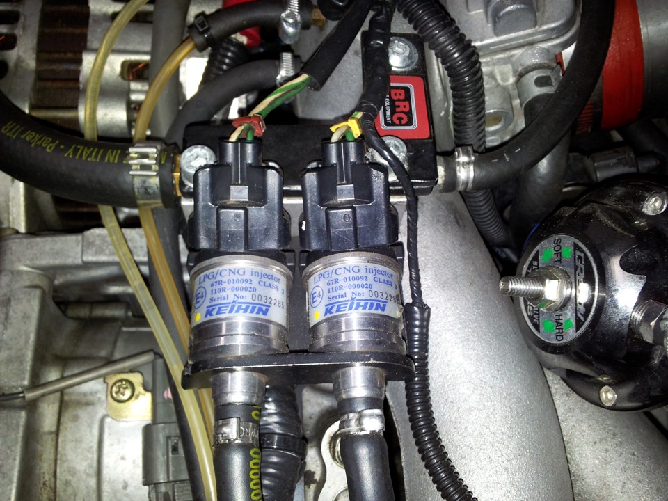

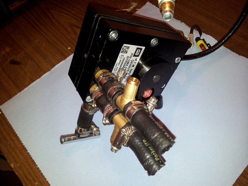

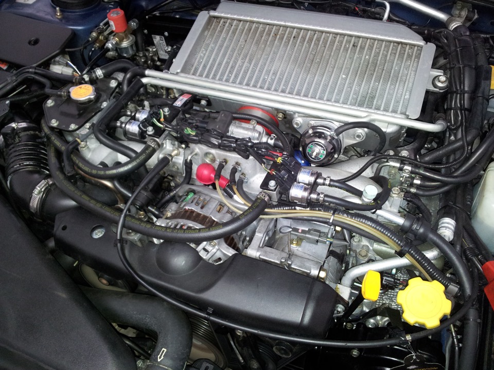

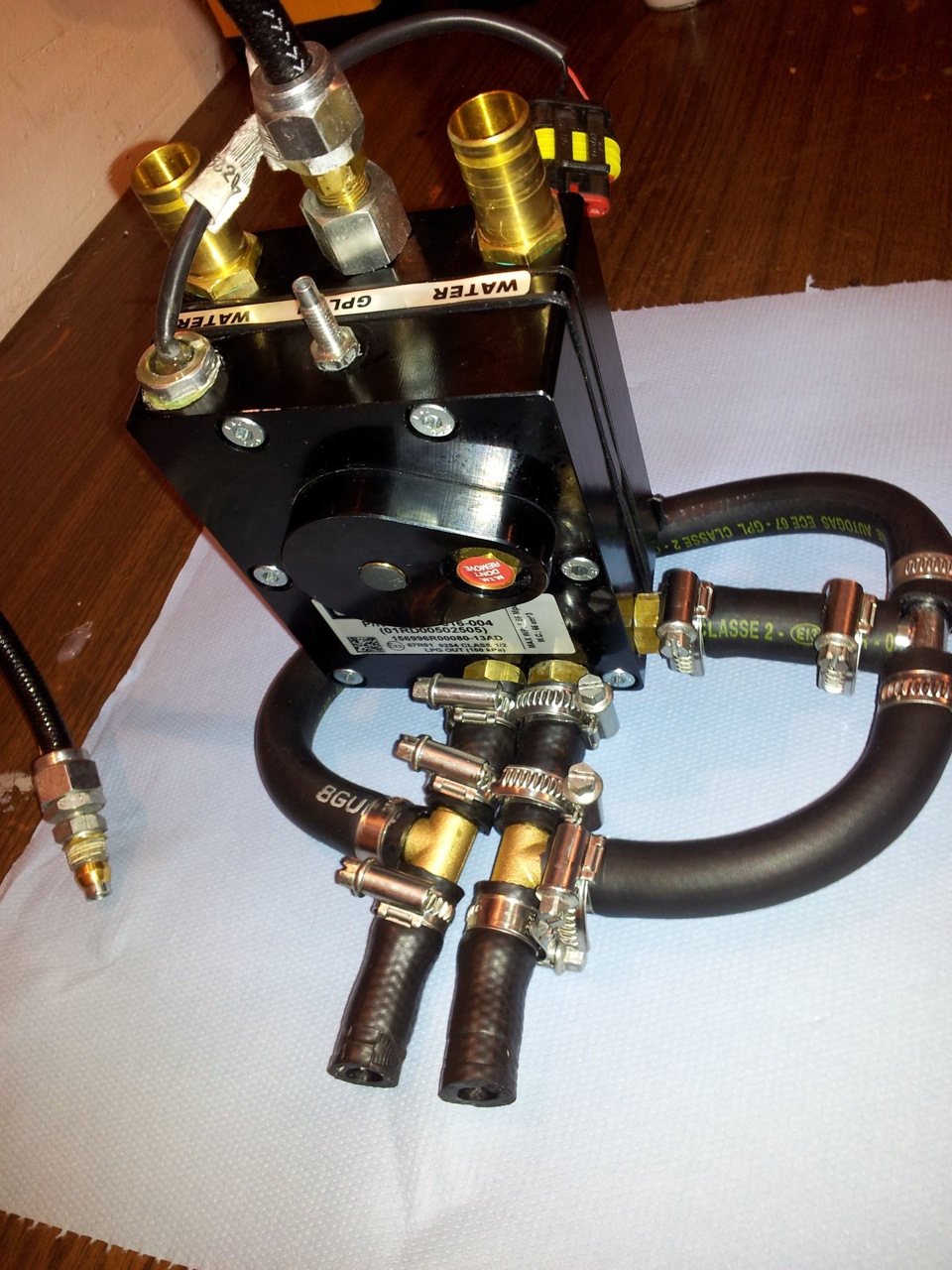

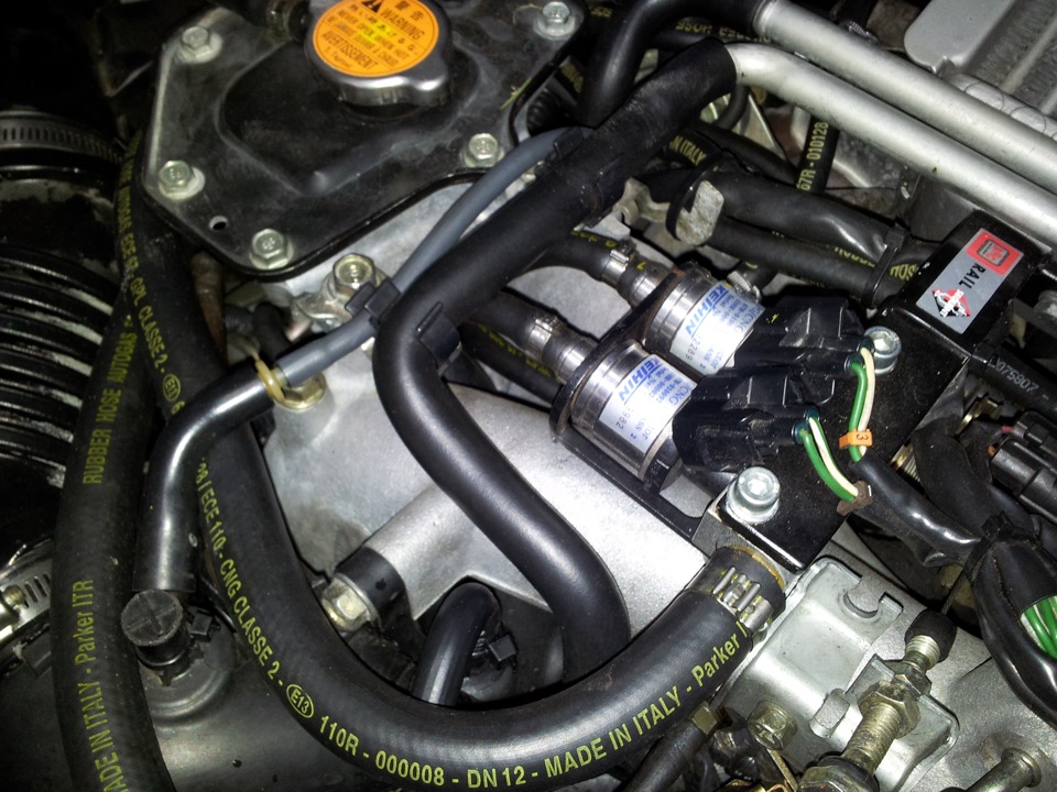

Газавое оборудoвание BRC Seuqent Fast. Форсунки для газа KEHIN . Испаритиль BRC переделка на три выхода в один главный. Филтер BRC два выхода на левый и правый блог.

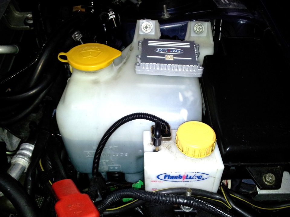

флеш люб нужин для образования зажи в цилиндре жидкость эта засасывается через вакум и згарает вместе с газом а сажа свенцовая осаждается на головке на клапанах на их седлах за этого зазоры не уменьшаются и не нужно настраивать клапана так часто больше сажи меньше проблем.

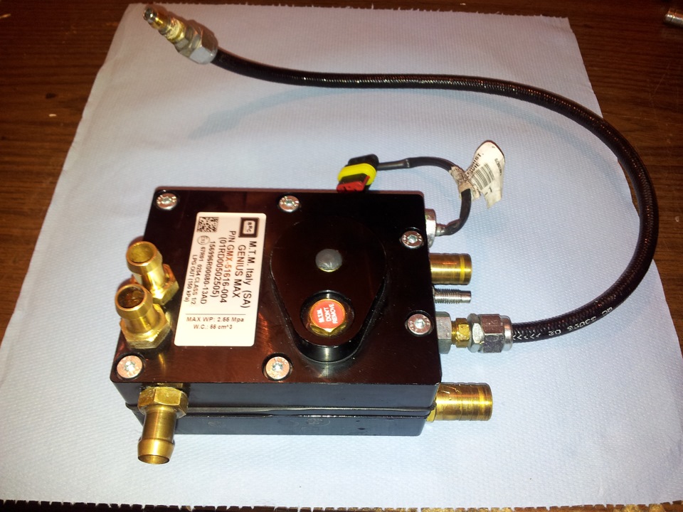

Такой как у тебя LOVATO он тоже слабый будет давление и на моём BRC-MAX настраивается проблемма не в давлении а в обёме газа каторый подоётся на магистраль .

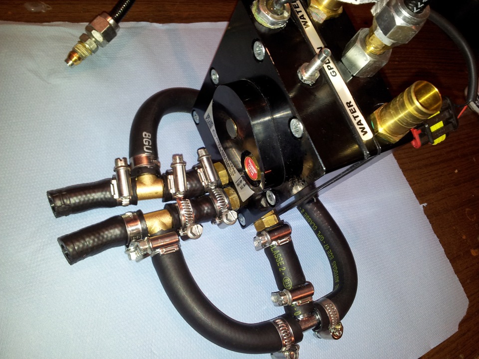

На стандартном редуктаре испарителя газа был один штутцер на выход на магистраль, обьёма газа хватало только до 4500 оборотов в минуту при резком ускорение на 3-4 передаче газавая система просто отключалась и переключалась на бензин .
Надо не стандартный, а с поддержкой дефференцированного давления. Дабы при повышении давления на впуске, редуктор повышал давление подачи газа.Такой к примеру стоит у меня g-a.d-cd.net/5bdadcs-960.jpg LOVATO RGJ HP Супер 230kW. Тогда и до 8000 развинтится.

Мощность осталась прежней, температура выхлопа немного поднялась в верх. При езде нет не какой разницы заметной, машина едит отлично и на 40% в деньгах дешевле.
И как флеш лубе работает?
ЗачЁтно. Чем обусловлен выбор такого редуктора-испарителя?
А так шланчиков лишних получилось много((

о ужас трубок вообще тьма, разрыв мозга…

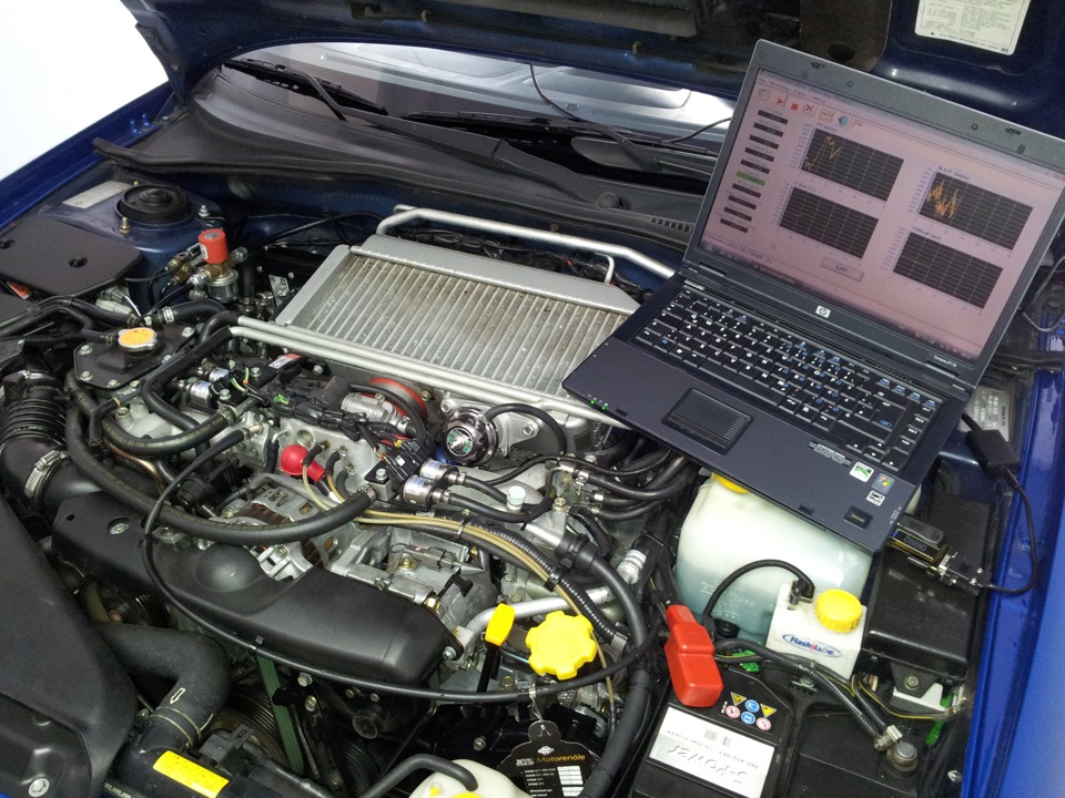

интересно корректировку делали, температура выхлопа повысилась?
100%

после установки нужна настройка и про ощущения мне интересно
не спорное, а лучшее: октановое 105-108, губительной детонации нет
ЕГТ растет, но не критично.
критично — это 950 и 5-20 минут подряд.
езда изменилась, тяга ? потери в мощности ?
