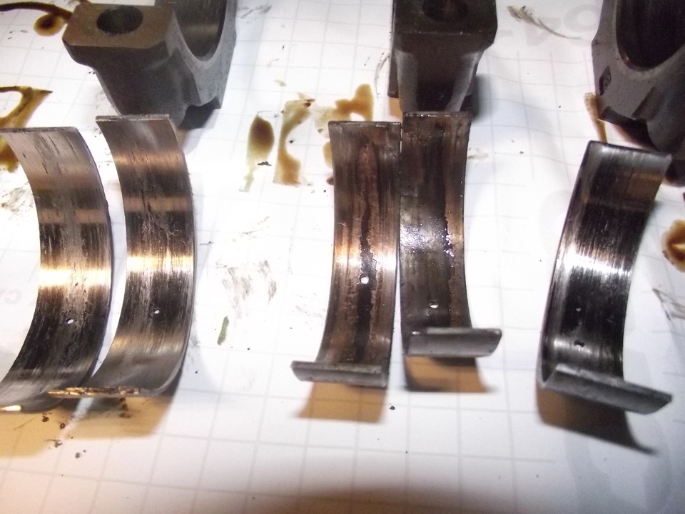

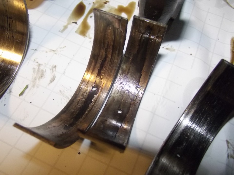

Доброго времени суток! Имеем Монтеро 3.5 2001 года. Купил его в начале 2011. Где то того же года в мае у меня начала моргать масленка на ХХ и на D, поменял датчик всё прогшло. Но не надолго, где то в мае 2012 снова по весне начались эти моргания. Снова поеменял и снова прошло. Поехал в 2013 на юг и возвращаясь домой у меня пошел стук в двигателе и заморгала снова масленка. Итог ремонт замена 1 и 2 шатун, вкладышей. Мотор собрали (давление пока ещё не мерил) Т вот снова покатавшись до рабочей температуры двигателя снова таже беда моргает масленка. Будут ли у вас какие-нибудь доводы что это может быть Насос? Или что то другое. ВРоде датчик меняю и всё проходит. Заранее спасибо.
Привет! Думаю надо начать с проверки давления масла. А уж дальше будет понятно что делать. Вопрос: почему меняли только 1 и 2 шатунные? ИМХО уж менять, так все. И коленвал промерять бы было неплохо…
Добрый день! Поменяли все вкладыши, а 1 и 2 это шатуны были заменены. Колено было проверено. Сегодня планирую померить давление. Вопрос в другом. Почему когда ставишь новый датчик проблема уходит?
А, неправильно понял сначала про шатуны и вкладыши)))) Но в любом случае сначала надо померять давление.
Было то же самое, коренные в хлам, шатунные ещё живы были. Мотор снимал или так все сделал? Давление масла мерял до ремонта? Какие вкладыши ставил? Насос менял? Как изменился жор масла? Интересно, потому как я мотор вынимал, чтоб было проще работать, а насос не менял… Езжу после ремонта два года, тысяч 60 проехал. Ну и респект за проделанную работу, молодец!
Спасибо!ну по порядку, двигатель не снимал не было приспособ хотя в моторном отсеки после разбора только блок болтался, давление не мерил до ремонта потому как движок застучал как сумошедший, вкладыши ставил TAIHO, насос сначала не менял но при сборке замерил давление, оно было критически низкое 0,5 при 700 против 1,2 сейчас, после этого заказал и поставил, масло не жрет проехал примерно 4500км как был мах. так и есть(но я маслосемные менял NOK) Вроде все.А у вас вкладыши какой фирмы и давление на холостом?
Вкладыши ставил Taiho, вот два года работают))) Все порываюсь посмотреть, но ни времени ни желания снова все разбирать нет))) Вот хочу на праздниках померять давление, после ремонта вроде бы укладывалось в норму. А как открутили коленвал не снимая мотор? Или коробку сдвигали назад? Там по моему ужасно неудобно откручивать планшайбу от гидротранса…
Коробку откручивать неудобно, гидротранс в принципе терпимо.После этих операций вывесел блок открутил с опор и двинул вперед.(((Все порываюсь посмотреть, но ни времени ни желания снова все разбирать нет) Как я вас понимаю!.. да и мост передний снимать надо
Я мост не снимал, только заднюю часть открутил, спереди ослабил болты и отпустил. Потому как было принято решение о снятии мотора. Единственное чего не делал, это не менял кольца. Какие ставил и в каком состоянии были старые? В каком состоянии цилиндры? Измерения какие нибудь проводились?
целиндры в отличном состоянии, хонинговка, элипса нет.Старые кольца можно было бы не менять, зазоры между замками в пределах нормы только маслосъемные(точнее пружина между скребками) закоксованая.Фирму колец не помню помойму STD

начнем с давления масла.диагностика не покажет только мех.манометр(выше описано) если давление в норме то соответственно вкладыши не провернуло и не слизало!жор масла от вкладышей не зависит это либо кольца залегли либо колпачки мс.по поводу цилиндров, если нет задиров и присутствует хонинговка в мат.части описано измерения зазоров замков колец.я точил вал из за задиров, после проточки его шлифуют до зеркала!а так конечно надо все смотреть и мерить
работы с кв и шатунами -15т.р, вкладыши-2000, кольца-2000-2300, прокладки головы-2000, мс колпачки-24х80=1920, прокладки сальники мелочевка примерно около 2000, гидронатяжитель ремня-1500, ролики грм ремень3000 и самое главное маслонасос оригинал 8500 вроде все.Цены примерные, ремонт был осенью.Сейчас компрессия норма жор масла уровень
Капиталить будешь? У меня помимо этого и поршневая бултыхалась, поэтому я и купил контрактника, чтоб не геммороиться. Теперь имею 2-й комплект запчастей на двиг))))
движок откапитален (выше написал)блок двс в норме(хонинговка элепс) подключен мех манометр для контроля давления масла, пробег 4500км давление не изменилось масло-уровень
установил тройник между датчиком давл.масла и двс .через штуцеры подсоединил 2 шланга, на один подсоединил мех.датчик от 0-8 атм.(сантехнический) на другой электрический, прибор в салоне а мех. под капотом

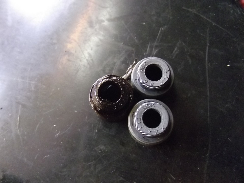

Кстати М/С колпачки отдельно покупали или ставили те, что с комплектом прокладок идут ?
отдельно покупал ммс
да!

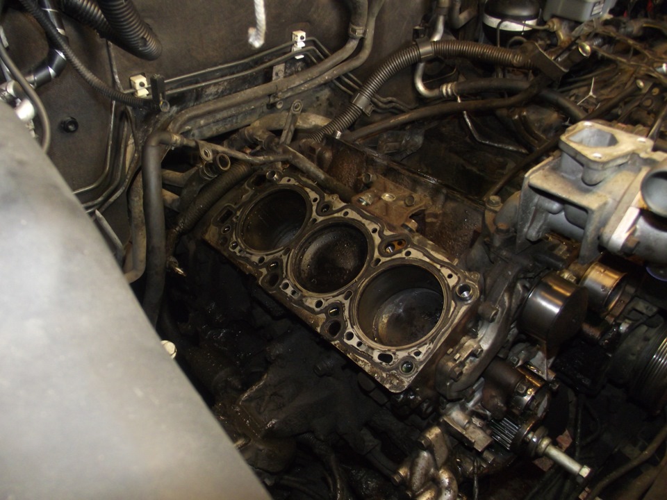

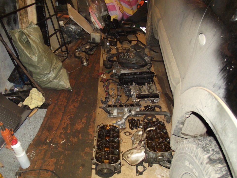

посмотреть состояние вкладышей, шатунов ну и кольца поменять, немного поршни болтаются в гильзе.
а общая причина, почему полез в движок — вырвало вал впускных клапанов (3 болта из 4).
сфоткайте вкладыши пожалуйста
я всё фотаю!
возможно по завершению ремонта, напишу целую "поэму" с фото-зарисовками. )))
завтра планирую распакавать поддон, фото могу на электронку закинуть, киньте в ЛС.

возник ещё вопрос по ходу дела!
стартер снимали при снятии поддона? или как то умудрились туда подлезть?
стартер снимал(2 болта)он мешает поддон снамать

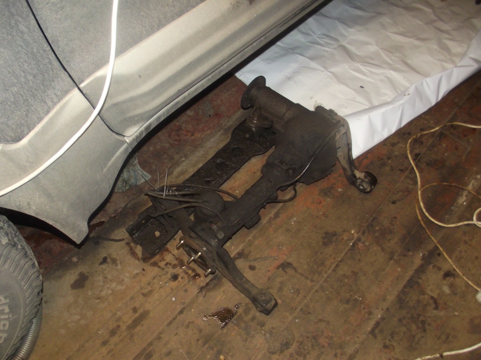

Мост передний проблематично снимается?
особенно актуальна левая сторона. Как из неё привод выходит?
откручиваешь кардан правый шрус отсоеденяешь трубки и разъем моста крепление моста вдвоем снимаете мост аккуратно вытаскиваете левый шрус.
Спасибо, вечером попробую!
шрус вытаскивается с усилием там на конце небольшое стопорное кольцо!
не получилось его так снять, довольно сильно дергали, в итоге открутили гайку со стороны колеса и сняли мост вместе с приводом.
странно я 2 раза снимал?!
Спасибо, тоже думаю заморичится, хотя бы м/с колпачки поменять, а то чёт масто подъедает (
колпачки гиморно менять, всякие приспасобы придумывал но оно таго стоило, старые были как керамика и с большим внутренним диаметром
разсухариватель есть, проблем особо не должно возникнуть.
на притирку времени много уйдёт.
