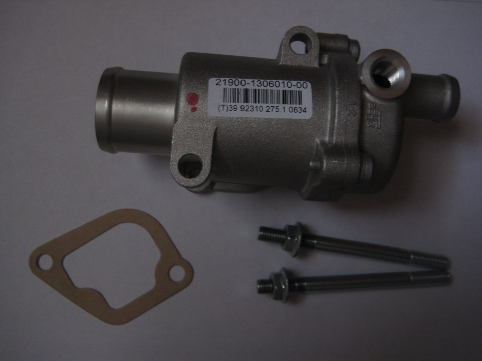

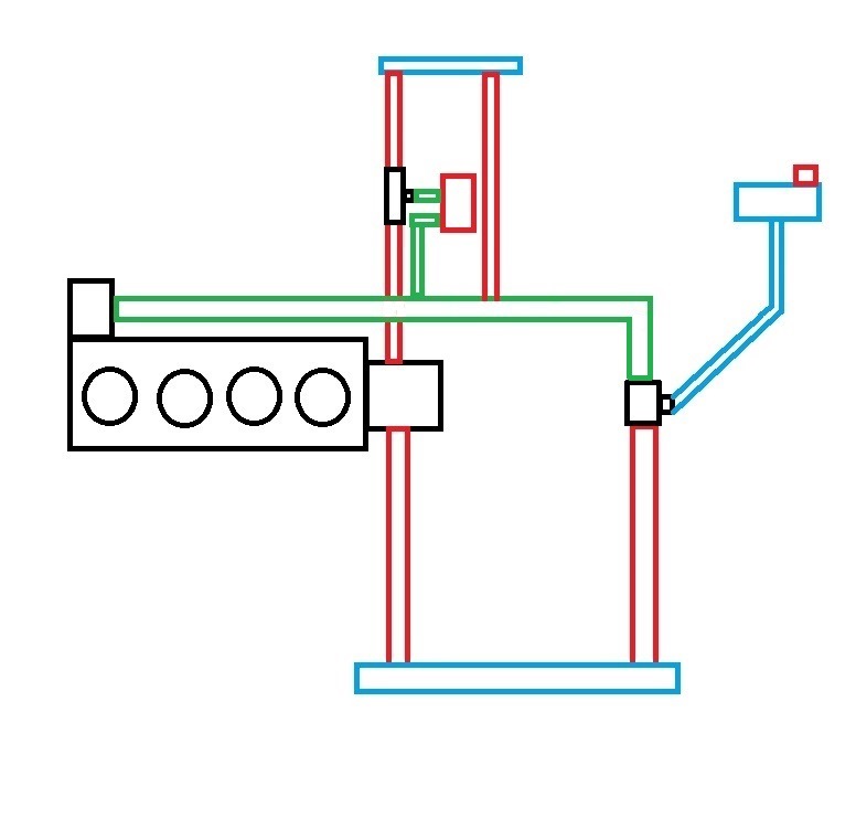

В планах было установить термостат от Гранты купил теперь лежит ожидает установки, но как на зло во всех магазинах раскупили все мне нужные тройники "18х10х18 и 32х18х32", как всем известно, что если нужно соответственно этого и нет в продаже ))) думаю в скором времени появятся, чтоб не покупать патрубок нижний от Гранты да его и так нет в продаже где не спрошу смотрят дикими глазами решил оставить старые где и хочу сростить их тройником "32х18х32" и подцепить к ним бачок с охлаждающей, а в патрубок печки врезать тройник "18х10х18" для обогрева дросселя
Дополню, что нашел нужные мне тройники "18х10х18 и 32х18х32", 18х10х18 небыло пришлось взять металлический трубка для забора воды водяного насоса 406 двигателя. Хорошо, что друг в магазине работает нашел все быстро, как будет время приступлю к установке.

По схеме ты получается сделал то что на гранте специально убрали 😐 Или я что то недопонял ?
Да на граните е-газ и обогрева нету
На гранте отключили паралельное соединение, а ты его тройниками сделал опять паралельное, я вот тоже думаю поставить грантовский только у меня ГБО на дз как то пофиг, вот думаю как с гбо подключить, поставить паралельно или же последовательно
как летом?
По поводу тройников, если я найду патрубок от гранты и у меня электронный дроссель, то получается мне вообще они не нужны?
Тебе тогда нужен один тройник большой и все дешевле будет чем патрубок покупать
А какой и зачем?
а с чего этот тройник (32×18×32)?

смотри в нем термоэлемент стоит с рабочей температурой всего 78-82 градуса.я снимал на своей шток подпиливал, теперь хоть 85-86 держит
я когда на нексии родной менял на на вернет с открытием 92гр так вот у меня остался старый который на 88гр попробую его может подойдет
купи просто элемент от 10 ки. там он подходит.или вот как делал я-www.drive2.ru/l/2936875/
притереть не забудь, пока не поставил.
