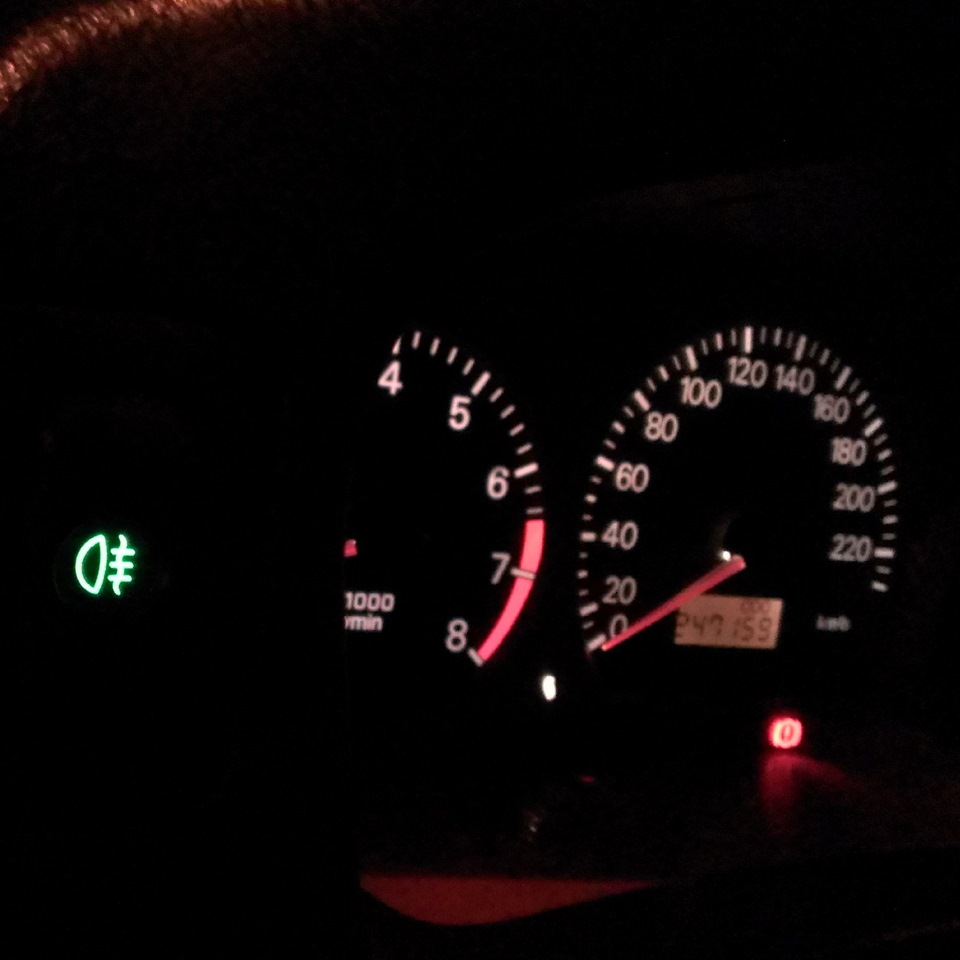

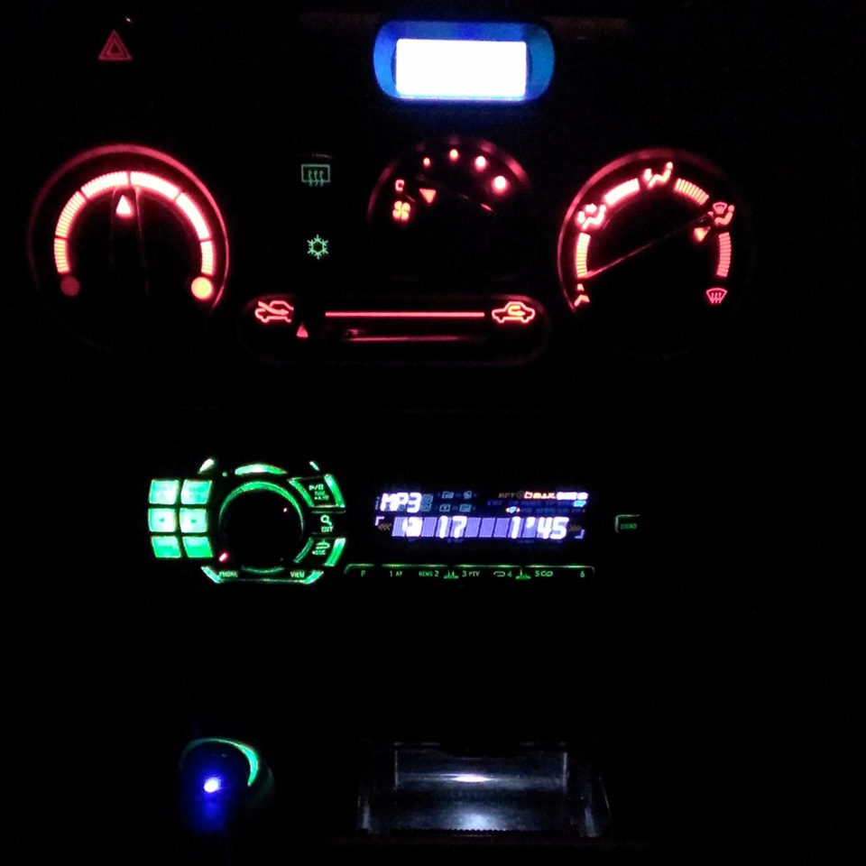

Ранее уже занимался подсветкой панели регулировки печки и всех имеющихся кнопок в салоне обыкновенными лампами накаливания. Свет обычных ламп тусклее и перегорают они чаще, почти за год заменил две или три лампочки, надоело туда лазить)

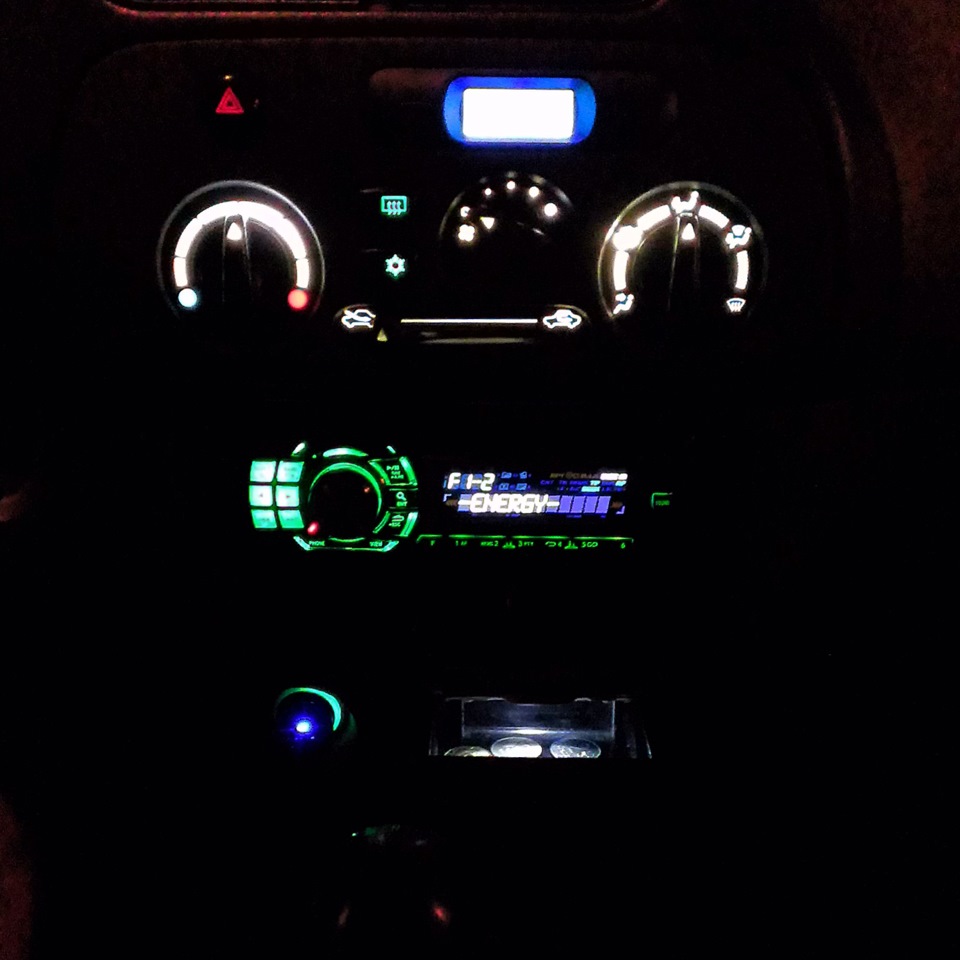

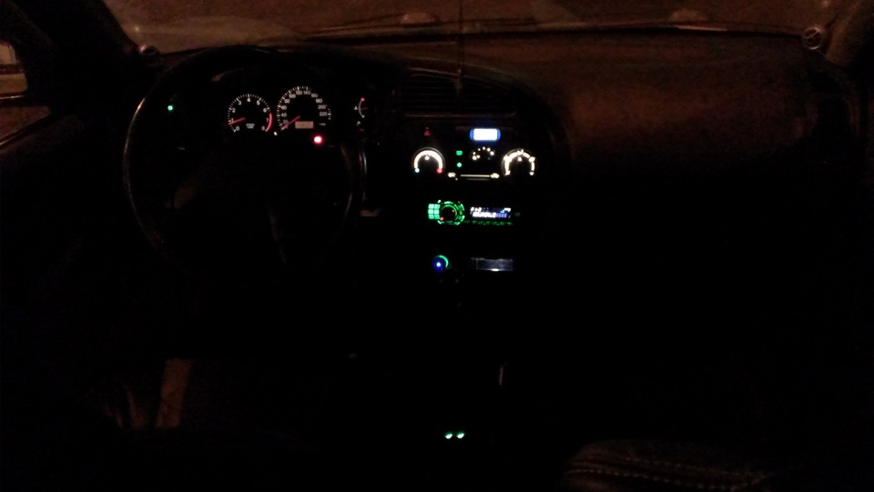

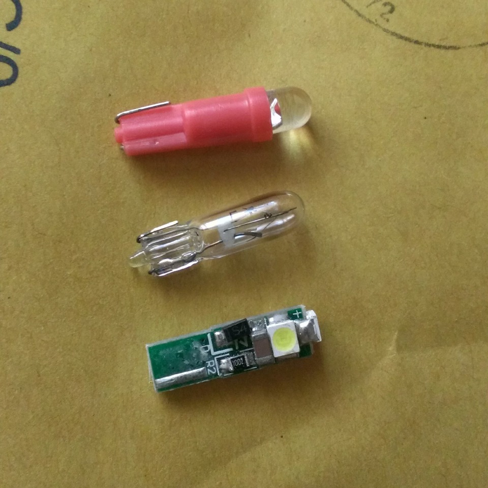

В этот раз все сделал диодами! Но использовал не спаянную диодную ленту и диоды вытащенные из ламп с пластмассовым цоколем, а специальные диодные лампочки для подсветки панелей и кнопок, правда для девятого лансера, но это не так важно! Вот здесь все контакты мастера и ассортимент. Человек занимающийся этим делает все от души и кладет лампы с запасом, за что огромный респект) Все лампочки сделаны аккуратно и очень качественно, результатом доволен!

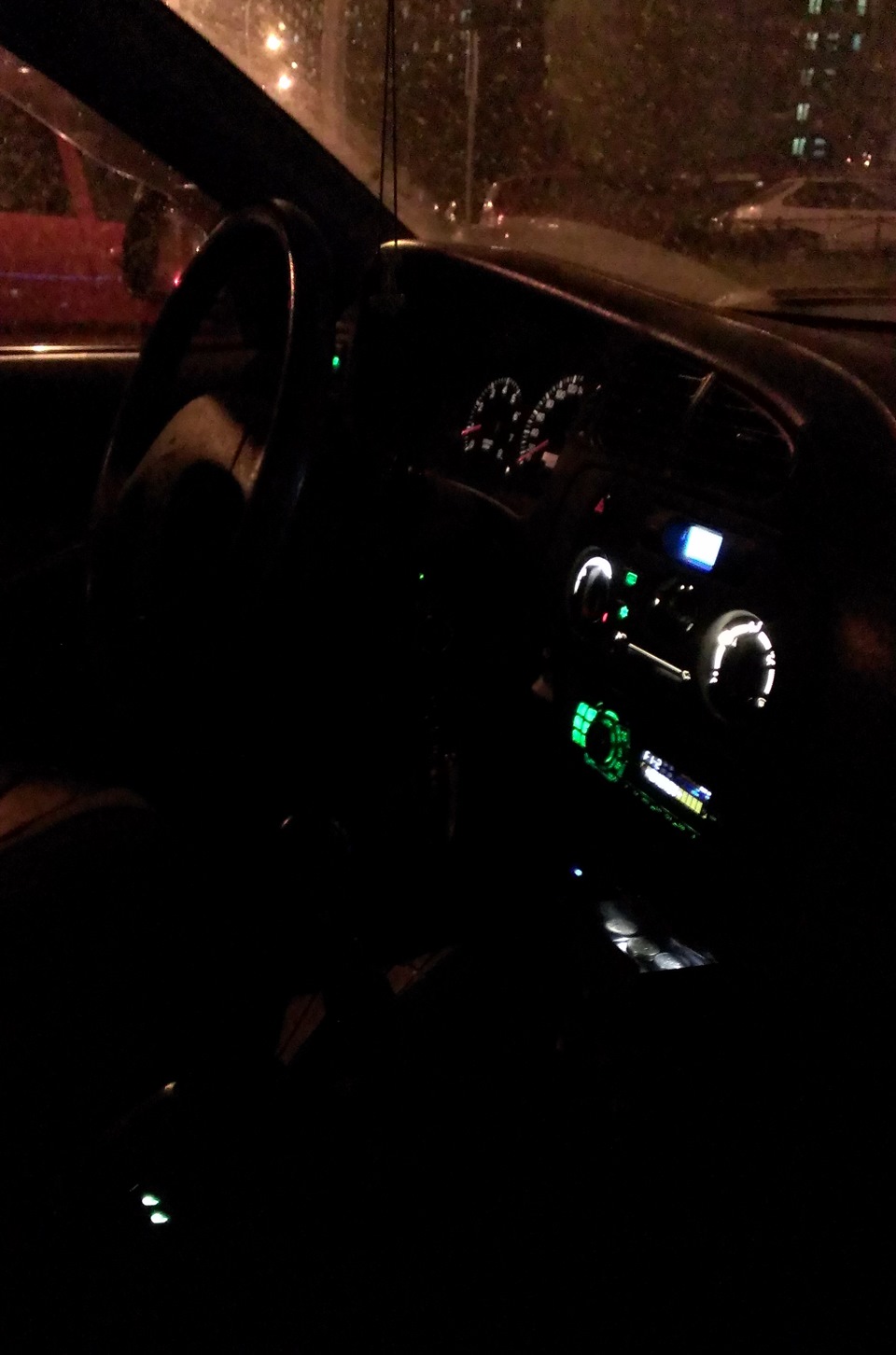

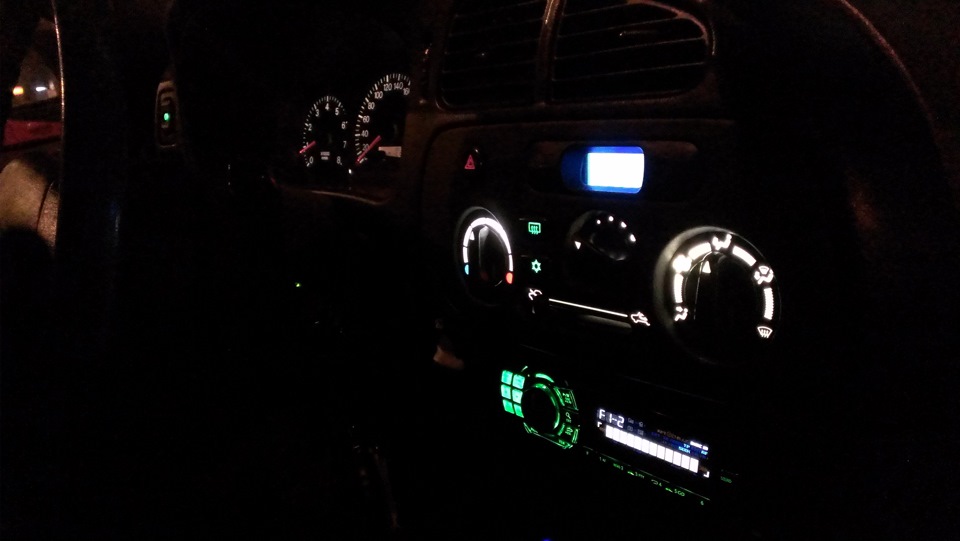

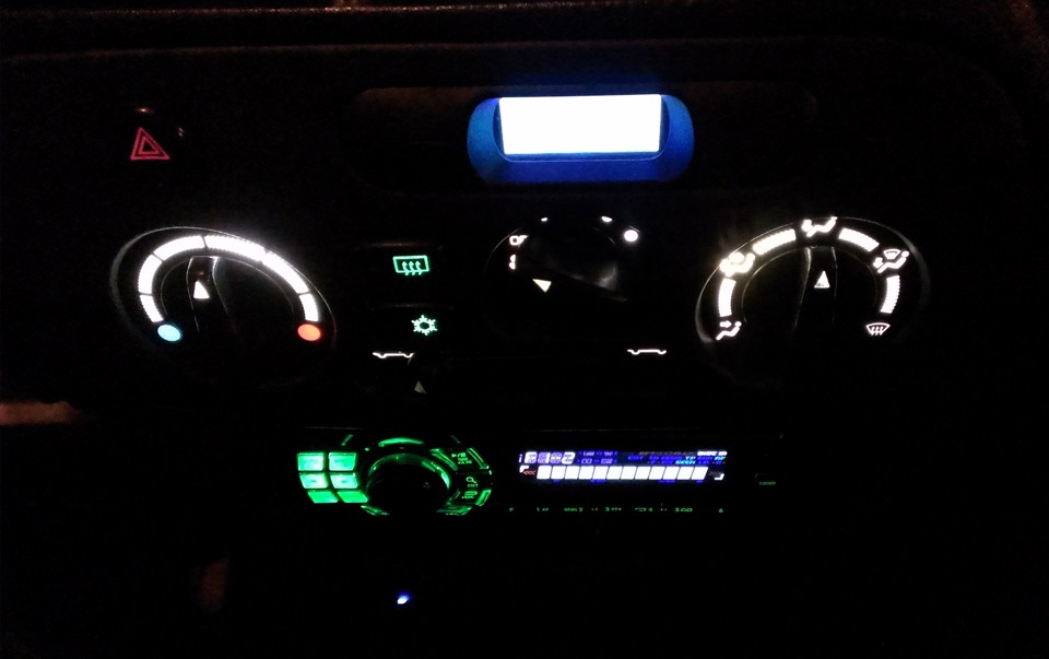

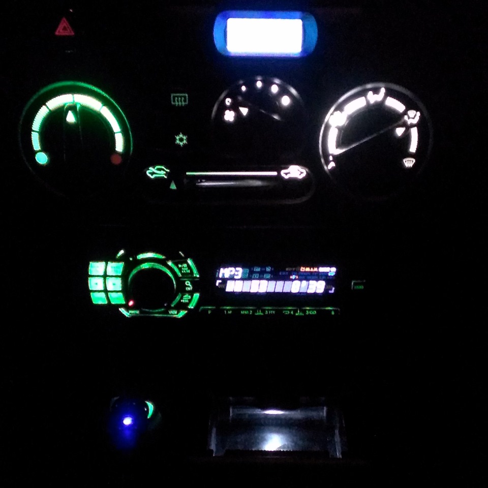

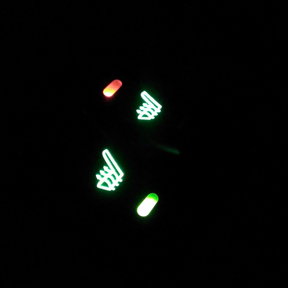

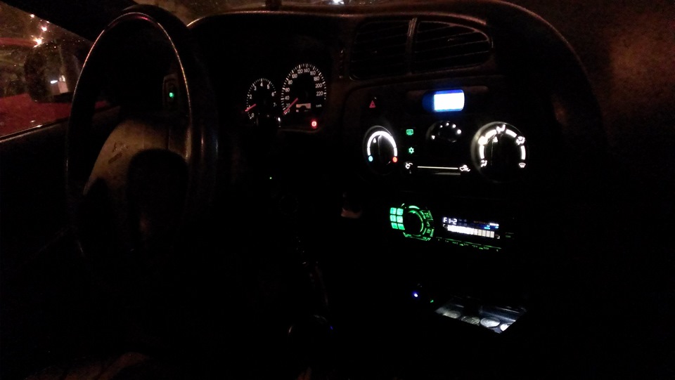

У меня в голове давно преследовала идея сделать свет в салоне бело зеленым, и наконец то все получилось. Беломолочный свет от печки отлично сочетается с сочно зелеными огнями кнопок и прекрасно подходит к магнитоле, все цвет в цвет! Свет от печки получился яркий, но бросается в глаза не особо сильно, мне ничего не мешает, а только радует глаз)
На фото будет создаваться ощущение, что лампочки светят пятнами, на самом деле не так сильно, ниже будет видос, там свет ближе к реальному)

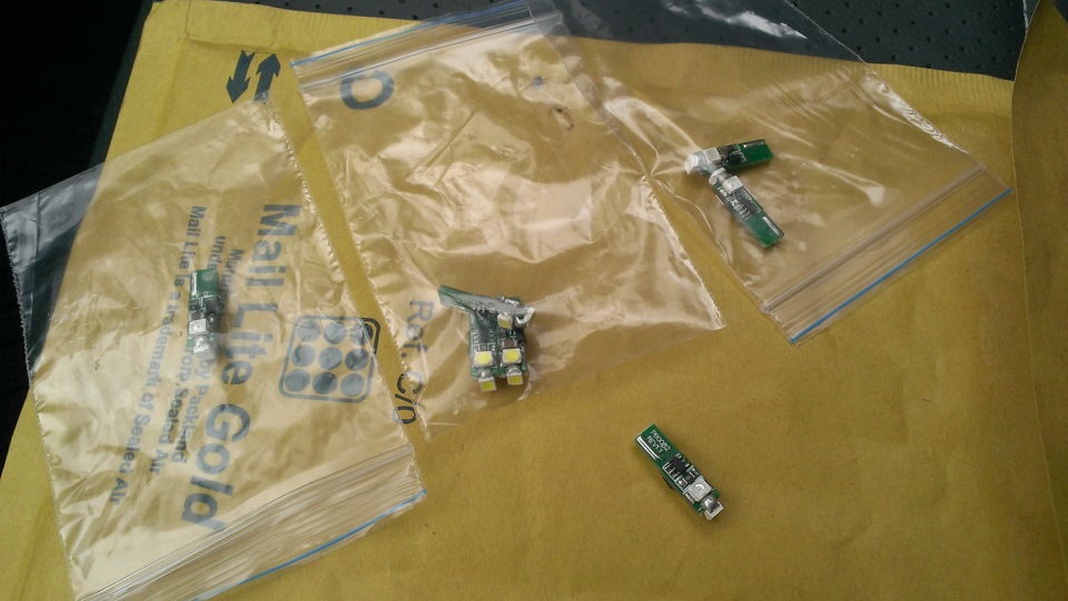

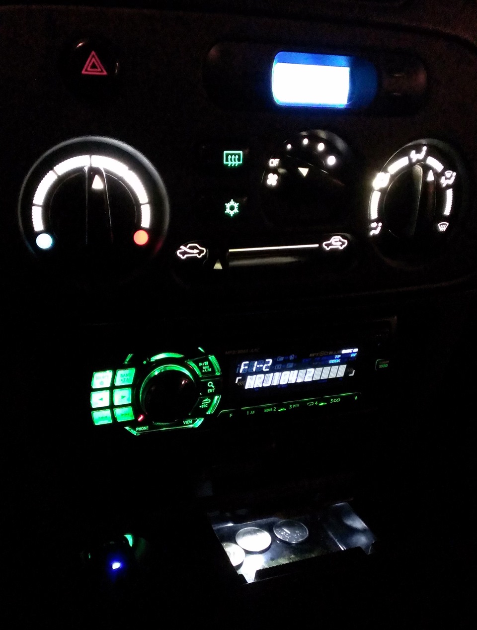

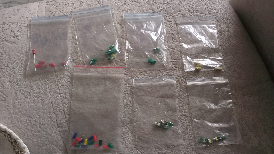

Значит получил все посылки и понеслась!
Результат:

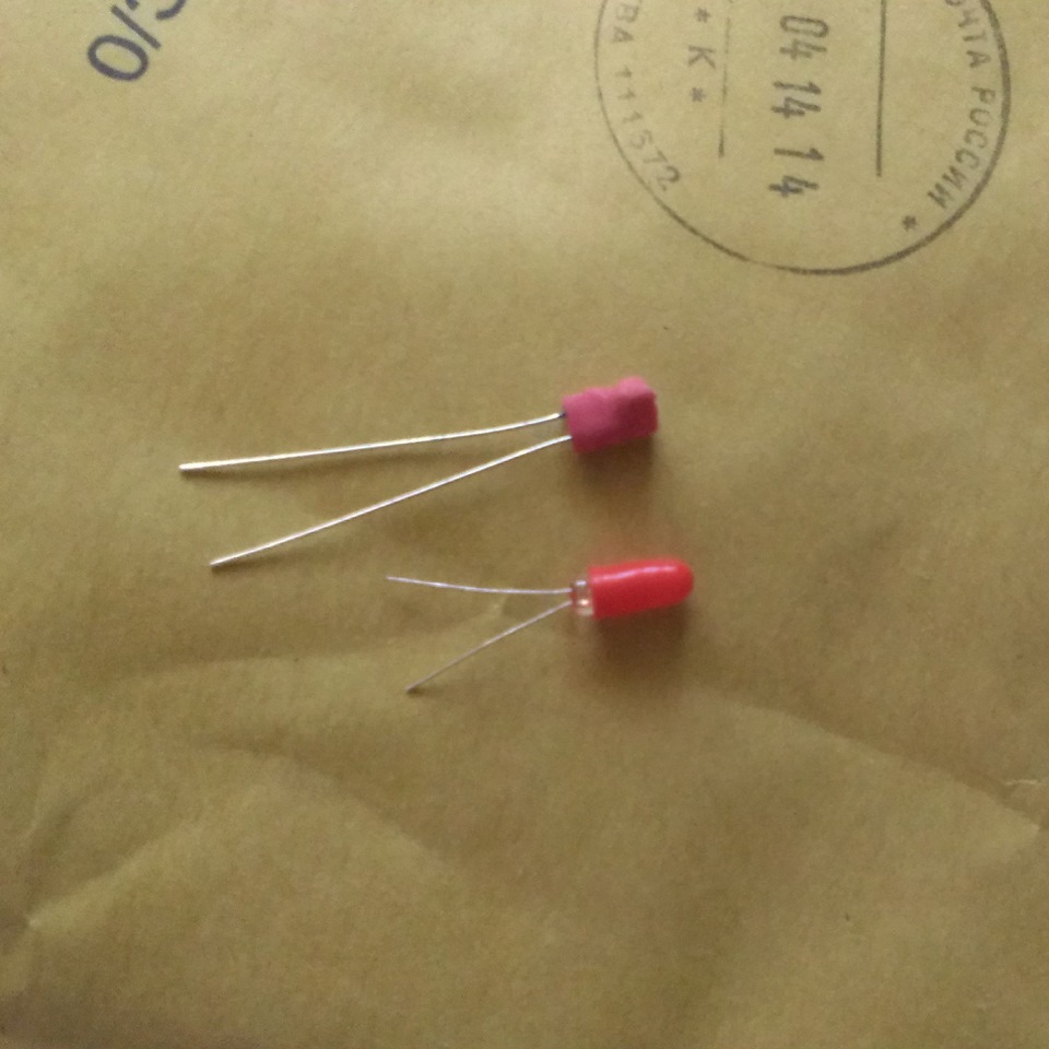

Еще заказывал несколько цветов ламп для экспериментов:

у тебя яркость подсветки не регулируется?
регулируется
ага.
а у меня диоды не встают в штатные места
Была такя же фигня с магазинными диодами, приходилось пилить цоколь)
а ты себе магазинные вставлял или какие-то особенные покупал?
а то у мя уже полпанели погасло=)
Именно вот эти делались одним парнем в Екатеринбурге для 9го лансера, мне естественно подошло, а магазинные до этого пробывал)
А ты вместо накала хочешь?
да вместо накала, также как у тебя с резисторами, а то и пусковые большие получатся, и нагрузка вырастет

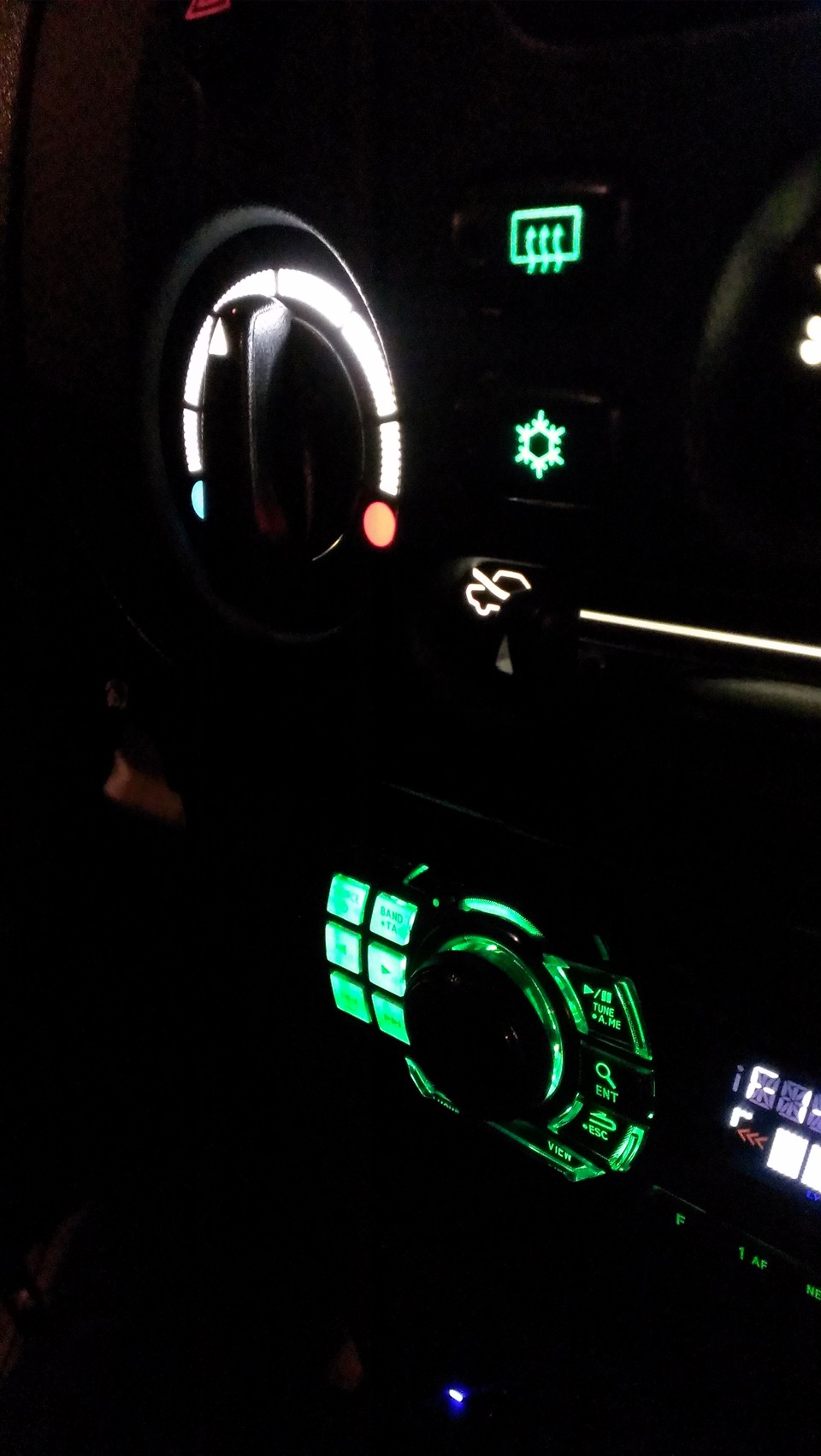

Неплохо, но имхо немного ярковато.
Или это спидометр слишком тускло?
В спидометре накал, поэтому он тусклее, но мне нравится, горит равномерно и не бьет по глазам ночью, а центральная консоль достаточно яркая и сочетается с магнитолой)
на вкус и цвет… )
бело с зеленым интересно, как будто продолжение подсветки магнитоллы))
Ага, так и задуманно)
