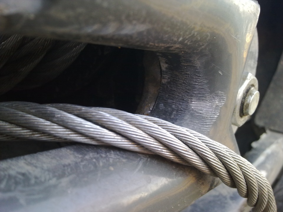

Напомню что я решил поставить чугунный клюз вместо роликов при использовании металлического лебедочного троса. Т.к. ролики сильно торчат.
Немного полебедился вбока, потаскал бак в саду по всему саду через блок.
Как-то заметно подтерся этот чугунный клюз от стального троса.
Навевают сомнения на качество материала. Клюз сам крашенный.
Думаю если лебедить уже саму машину вбок то судя по всему трос начнет серьезно тереться об покоцанный клюз.
Кто использует подобное? Поделитесь опытом эксплуотации?
Или уже вернуть ролики взад?

Вообщем вернул обратно роликовые губки. В норме все.
Взвесил свой металлический клюз — оказалось нифига он не чугунный, а металлический =(((…
У стали и чугуна одинаковый удельный вес. Разница только в углеродистой составляющей
Похоже на то, придется ставить ролики. А то трос начал уже лохматиться и это всего 2-3 лебежений.

Ролики ставь, на этом клюзе трос сильно истираться будет, разлохматиться быстро.

Я тоже так думал. На синтетику идут алюминиевые клюзы или пластиковые клюзы.
Но есть чугунный клюз используемый специально для металлического троса.
ну учитывая состояние после таскания бака по саду, я б лучше губы вернул…имхо.
я чето думал что клюз ставят только если синтетический трос используется…
чугуный как раз для стали идет
