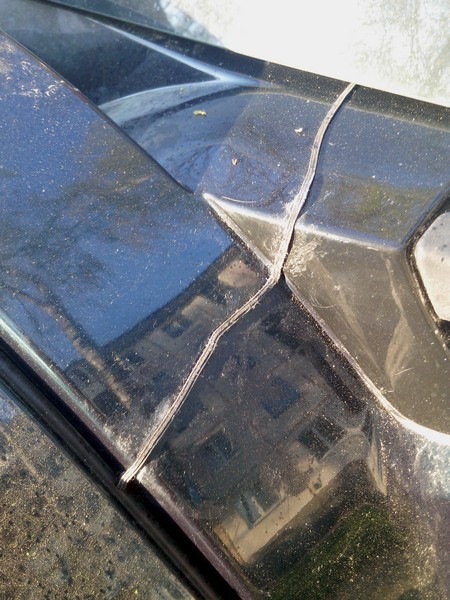

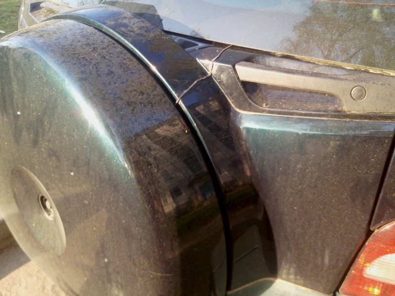

Ещё одна болячка Рэксов это возникающая трещина на двери багажника. Незнаю по какой причине она появилась, так как после пригона в РБ она уже была и всё время мусолила глаза.

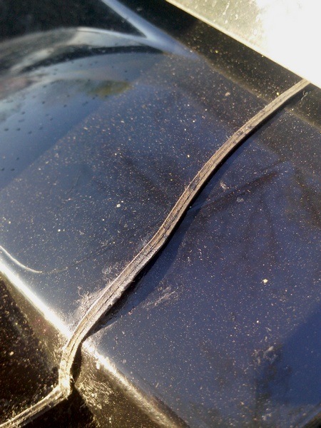

Размер трещины умешьшался от жары до минимума и увеличивался от холода, что могла пролезть монета СССР в 5 копеек. Ясно что так гуляет пластик и просто заклеить не вариант. Возиться полным с разбором двери не хотелось. Стал обдумывать варианты.
Пришла идейка "залепить" резиновую прослойку, по типу прокладки между берегами трещины. Для этого отлично подошла нижняя часть резиновой кромки старого каркасного дворника, который остался после замены на бескаркасный.
Полоска имеет топоровидный профиль, который влезает в трещину, а сверху её закрывает. Для закрепления резинки на месте пришлось промазать её клеем. Использовап маленький тюбик клей-гель с рекламой растяжения. Делал когда солнце село и пластик разошёлся.
PS Как ни старался вымазал клеем поверхность пластика. Нужно было прилепить полоски малярного скотча. Мысль пришла, когда было уже поздно.

я у себя засверлил P.S. мысль подкинула авиация)))
Эх, и у меня такая же фигня. Планирую все же разобрать дверь, изнутри проклеить стеклотканью, а снаружи выровнять эластичной грунтовкой (или как ее там, с добавлением стеклоткани)
Ну ребятки, у меня та же проблема, только трещинка длиной 4-5 см пока что)
Думаю летом разобрать тоже)
У меня подозрения то что это у меня случилось из-за того что летом 2013 сзади Ваз семерка ударилась на скорости 40-60 км/ч (у меня в БЖ все написано). Тогда еще не было этого только петли погнуло, а трещинки не было
У меня практически такая трещина)). Но вот хочу повозится с разбором двери, и стянуть изнутри стеклотканью какой в несколько слоёв. Летом наверное займусь. И кстати тоже рекса привезли в РБ уже с трещиной.
