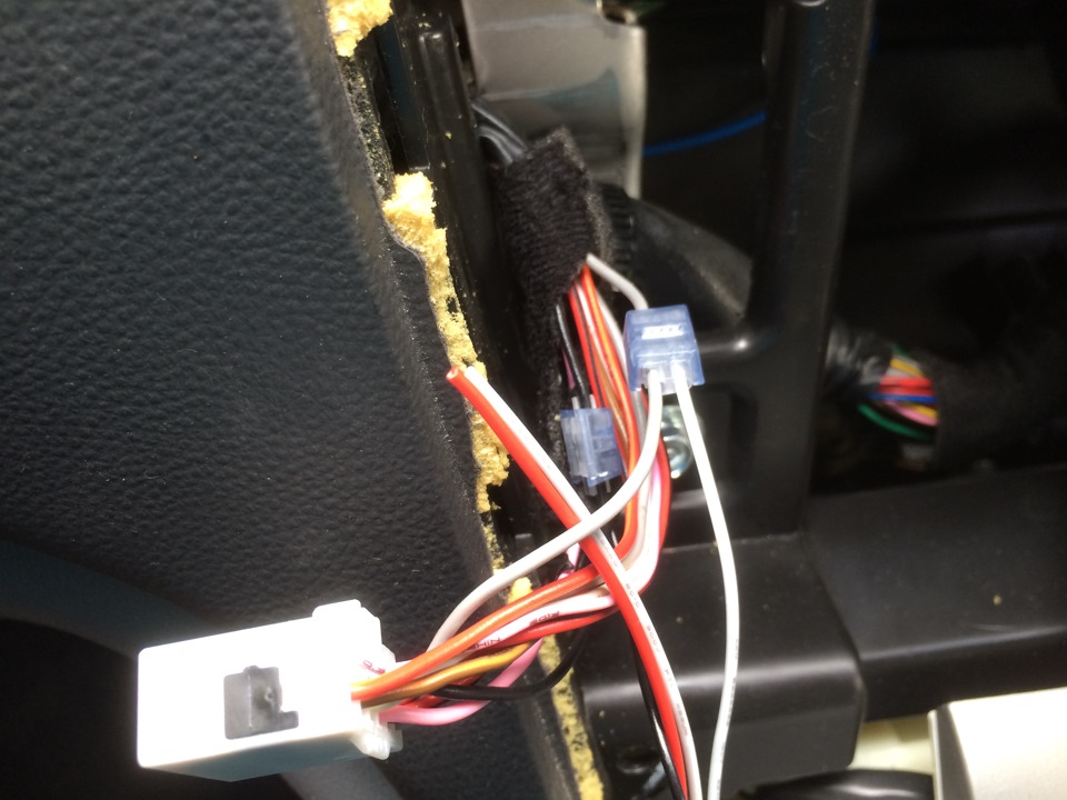

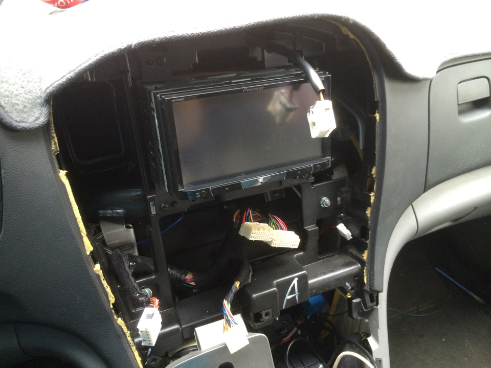

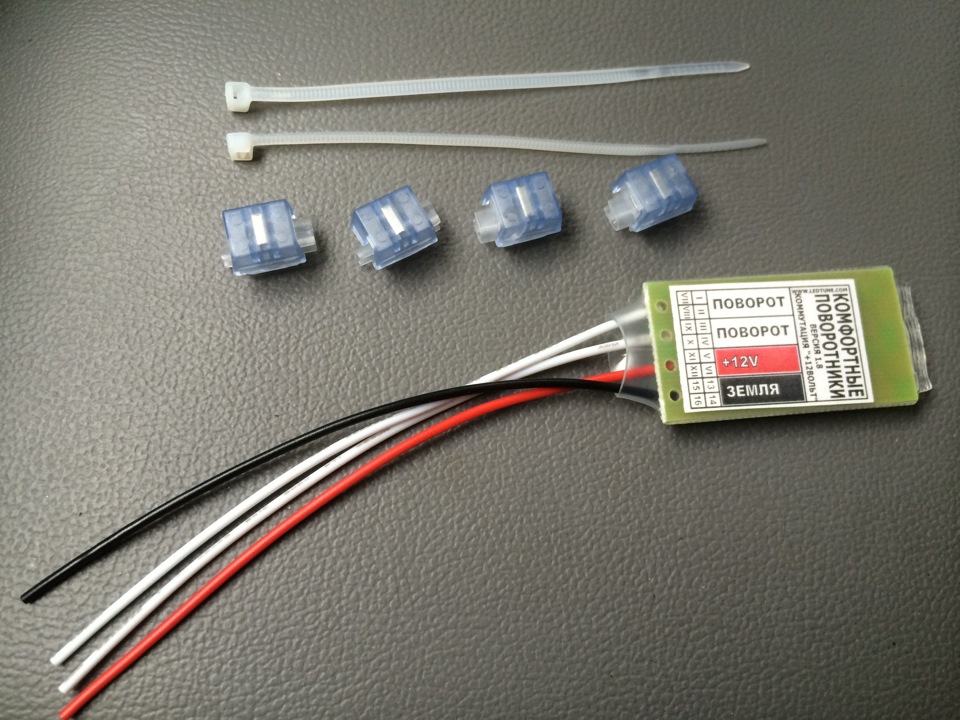

Приобрел данное устройство через интернет:), там же была досканальная инструкция и пол часа работу не заставили себя долго ждать! Настроил на 5 миганий. Как разбирать панель-думаю рассказывать смысла нет. www.ledtune.com/images/tu…tall_turn_grandstarex.pdf
Само устройство-очень миниатюрное:)

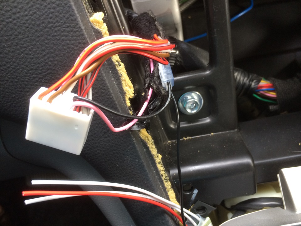

Фишка аварийки-крайняя слева

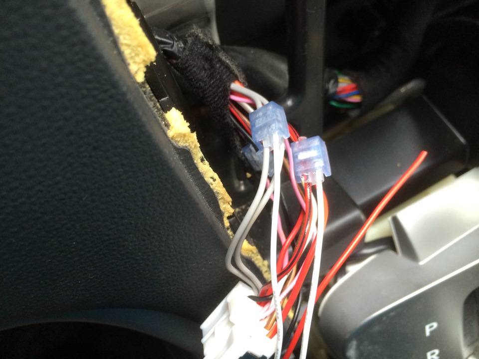

Сначала подключаем землю(черный к черному)
Затем любой поворот(белый к серому)

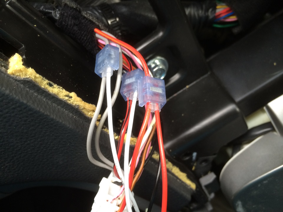

Еще один из поворотов (белый к красному с черной полосой)
В заключении (красный к красному с оранженой полосой)

правильно понимаю, что данная приблуда универсальная?
Да, только на сайте надо подобрать модель авто и режим управления. Либо плюсом, либо минусом!

типо мигнул поворотом и он еще 5 раз повторяет?!для удобства перестроения?!
Тут ты прямо в яблочко, после vw этой функции немного не хватает.
