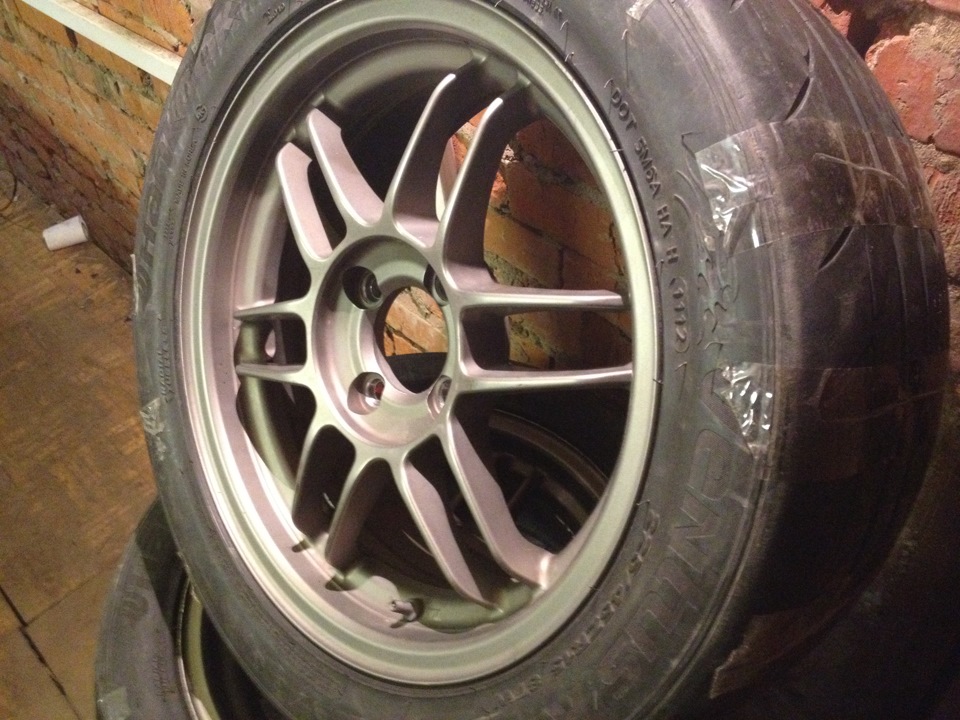

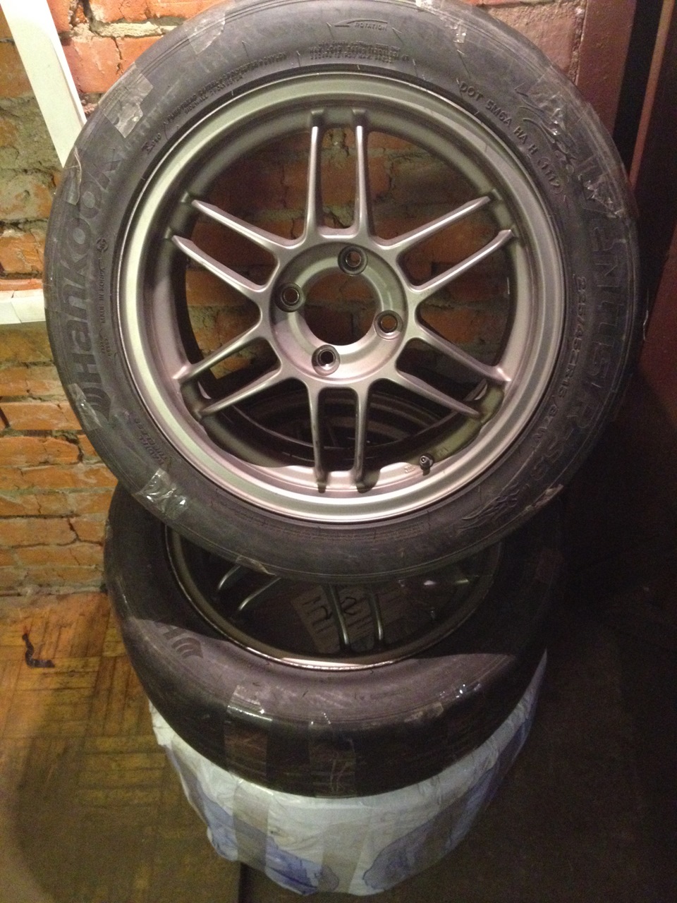

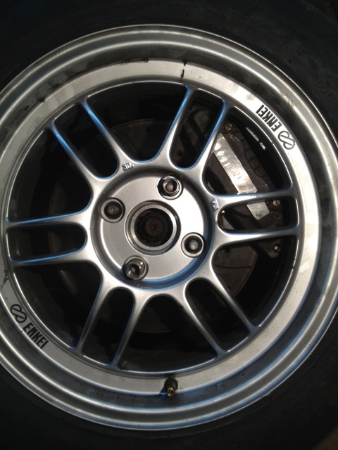

1.Ну многие помнят, что я катался на Enkei RPF01:

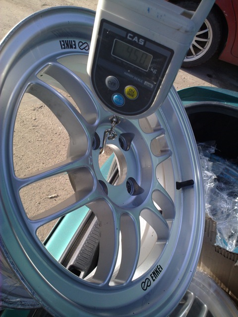

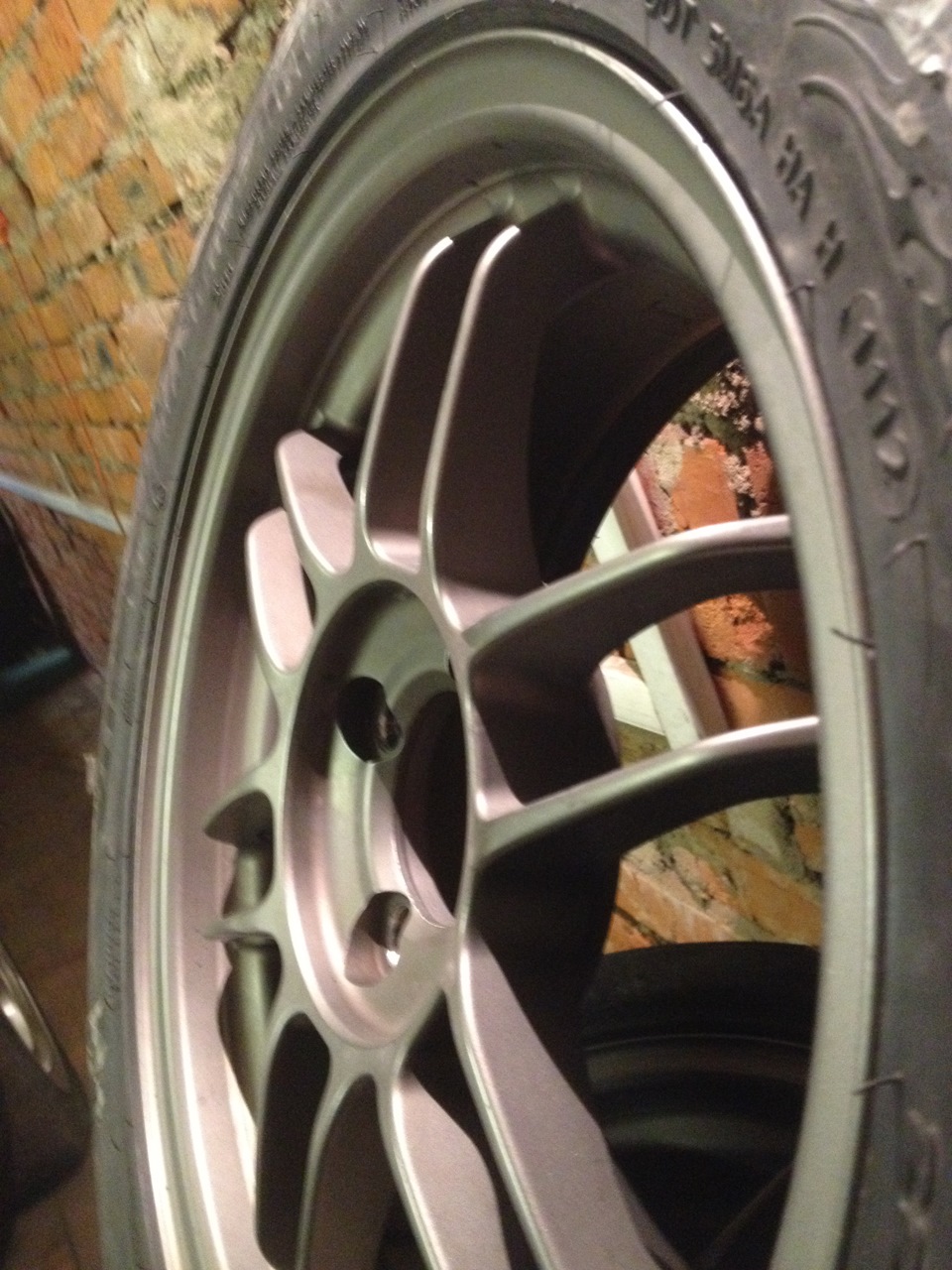

В общем-то не думал даже о продаже, они более чем всем устраивали. Да — литье, но не простое, а выполненное по технологии литья под высоким давлением М.А.Т. от Enkei и из-за этого очень легкие — 4,5кг. Тормоза 4х поршневые на них налазили, единственное диски не более 275мм в диаметре. На сторонние тормоза от 280мм (XYZ или HPBrakes) они не налазили, хоть у меня и тормозов таких то нету) Но сам факт есть. В общем в один из февральских или мартовских дней кемеровский гонщик-левиновод Леша lexxor чтобы наскрести деньги на подготовку авто к сезону выкладывает на продажу свои AME Tracer с такими же параметрами и весом. Огромнейшим плюсом данных дисков является, что это ковка, ну и в них можно запихнуть 305мм тормоза! Да, вы не ослышались, 305мм тормоза в 15 диски. Они внутри просто огромны! В общем через 1,5 недели они были у меня, поменял резину местами и вот они красивые, ждут выката:

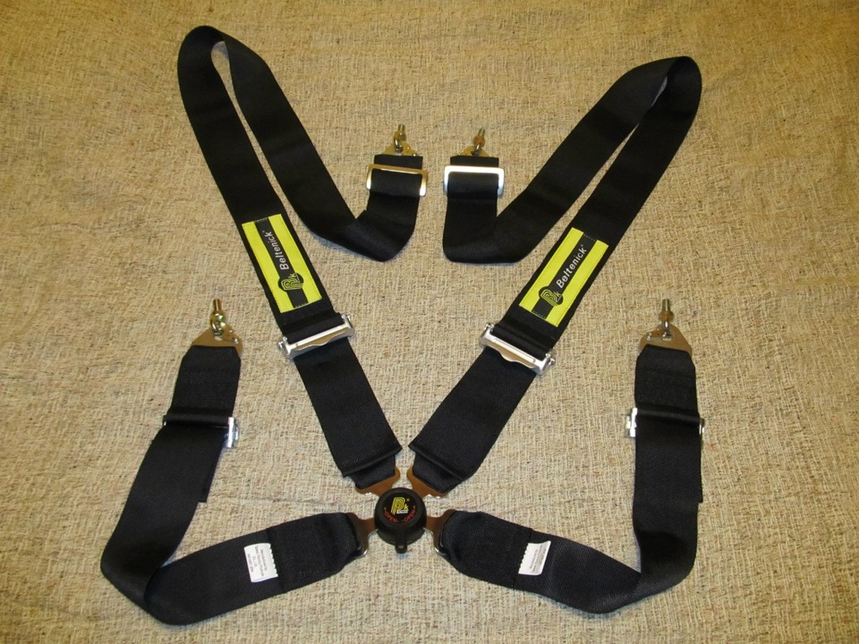

3. Продал в Ростов свои оригинальные 3х точечные ремни Sabelt и заказал омологированные Beltenick

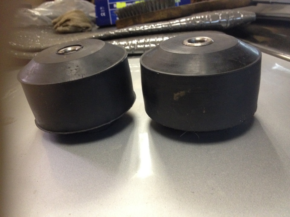

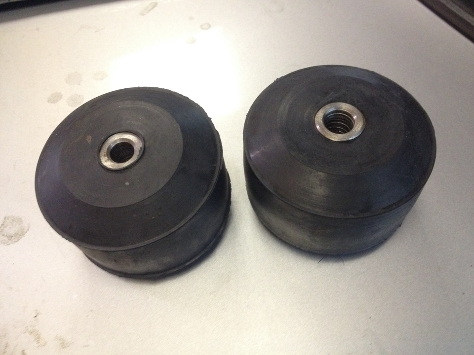

4. Были куплены цельнорезиновые передняя и задняя подушки у Вани из Нижнего Новгорода (ник на gtextreme — IvanTruenin). Должны улучшить отдачу мотора при переключениях, улучшить переключение передач и увеличить жизнь вообще подушек, так как оригинал стоит дорого, а рвется, при использовании авто на кольце, довольно быстро. Теперь комфорта должно поубавиться немного, но для начала поставлю только одну подушку.

а ценник не озвучешь таких подушек?самому изготовить реально?
ты еще их не ставил?
я не ставил, но народ ставил — доволен, правда колбасит ощутимо на ХХ. Сделать такие подушки сложно, нужна оправка, сырье, печь. Проще купить. Да и самое главное: при обычной езде они нафиг не нужны.
Дим, не соглашусь на счет ковки, все таки имхо это та же мат технология. которая вроде как тоже ковка в некоторой степени, но немного c другой стороны )
То что делают их на заводе Энкеи я в курсе, хоть и компания другая. Раз так, то, получается, это тот же МАТ. Но тогда вопрос: почему они внутри такие большие, гораздо больше, чем RPF01? У Enkei никогда не было прессового оборудования для изготовления полноценной ковки — это очень дорого и занимает большие объемы. МАТ технологию Enkie уже многие перекупили, так это значительно дешевле ковки и не требует такого громадного производства, как при ковке. Довольно хорошо описали процесс Konig:
konigusa.net/nodisplay/ma…technology-wheel-process/
Так всё таки АМЕ Трэйсер-ковка, а Энкеи мат-литьё?)Запарила эта непонятка, что мол они все не ковка.И да, мои трэйсеры 7JJ, +35 весят 4.6кг, и предыдущие с вылетом +45 так же весили)
мой бизмен показал 4.52 для 45 вылета и 4.6 для 35 )
имхо все таки это тот же мат, что и у енкей, и делают их они же.

где можно такие подушки купить и какая цена?
контакты я указал человека на gtextreme — пиши Ване.
Диски то не сильно от старых в дизайне отличаются.
такие не для красоты покупают))

Неплохой закуп! А что с старыми дисками? какая цена пирометра и эти подушки лучше чем от илч?
Антон Фокус писал, что эти лучше, у него подушки от Ильча порвались, эти из более эластичного каучука\резины.

а зачем мне два к-та дисков для трека? НУ точнее можно было бы оставить, но денег под них в моем бюджете не было.
так у тебя были точно такие же диски?!
Егор, что-то ты тупишь под 12 часов ночи)) Я в теме все описал, почему поменял — из-за перспективы перейти на более большие тормоза.
я в танки играю сижу)) надо было те37 искать, они легче ))
Я на этих то боюсь гонять по поребрикам на треке, на более легких колесах ваще стремно. Ну и не стоят Тешки, которые легче на 300г всего той суммы, за которую можно 2 к-та Трэсеров купить.

Митяй будь готов к вибрации с этими подушками)
а ты уже их поставил?
Да.
Ну я одну сначала заменю, заднюю скорее всего, так как до нее хрен доберешься, в купе с передней родной, надеюсь, будет терпимо.

интересно на мою такие подушки можно сделать?)
думаю да, но чтобы окупился материал и сама оправка в которой происходит литье, то нужно несколько к-тов хотя бы сделать, да и это актуально больше для машин, которые по кольцу ездят, так кам подушки рвет.
я просто купил черный павер флекс, поставил одну подушку и понял что погорячился)
нереальные вибрации, она как хоккейная шайба)

ремни я такие же заказал. Что можешь сказать про них, качественно сделаны ?
Качество как и у сабельтов, но только они 3х дюймовые и с омологацией. Хотя и те проходили по регламенту у нас. Хотел 3 дюйма просто.
