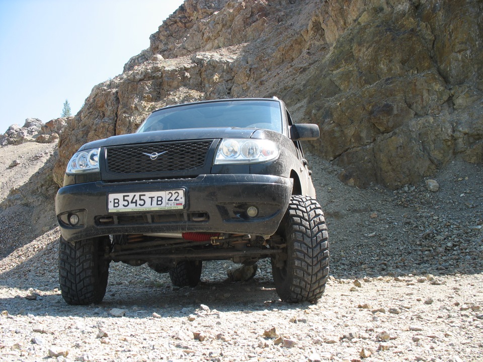

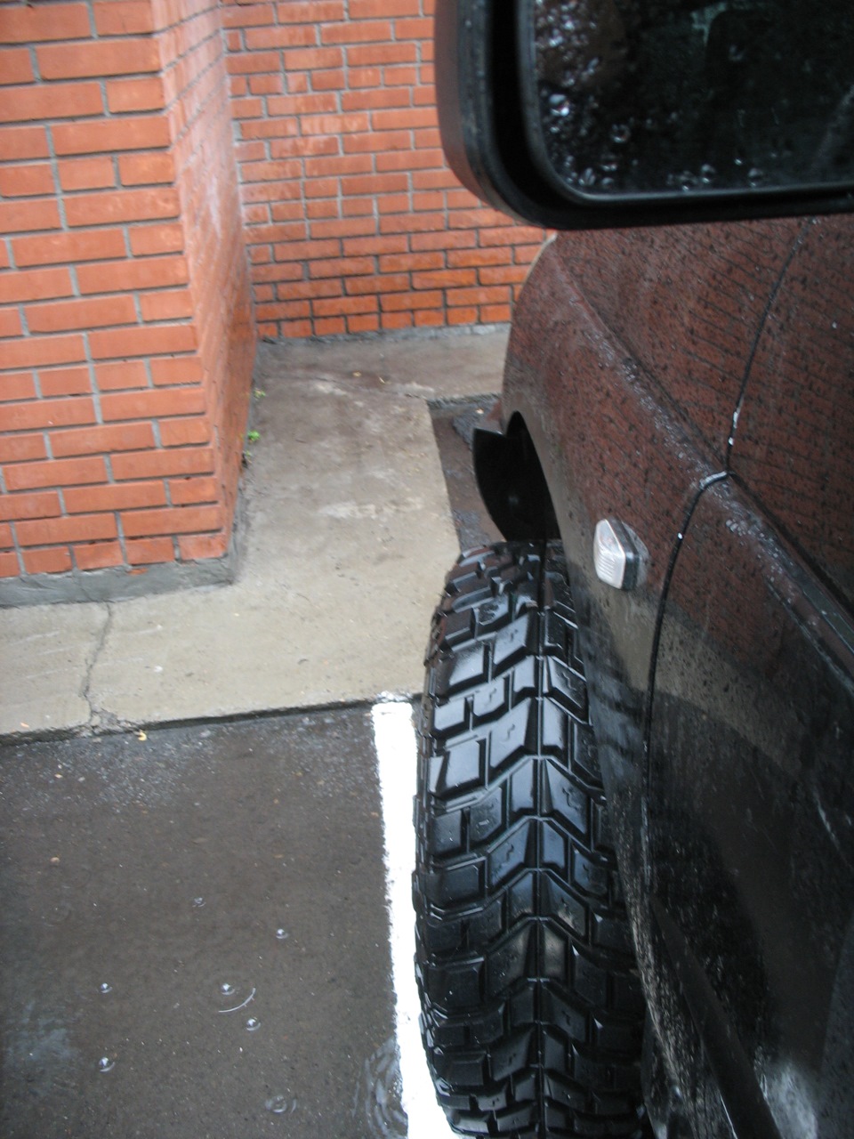

Вкатив 33е катки с -19ми дисками и вырезав все мешающее железо с передних арок, автомобиль приобрел чертовки брутальный вид.
Но, появился один, казалось бы не очень значительный для настоящего внедорожника нюанс: автомобиль начало катастрофически быстро закидывать разными вещами, в зависимости от субстанции под колесами.
Причем если в городе и на трассе с мелкой грязе-водяной пылью в принципе можно было мириться, то на реальном бездорожье с томпсонов каждые 5-10 секунд вылетали шматки размером с футбольный мяч.

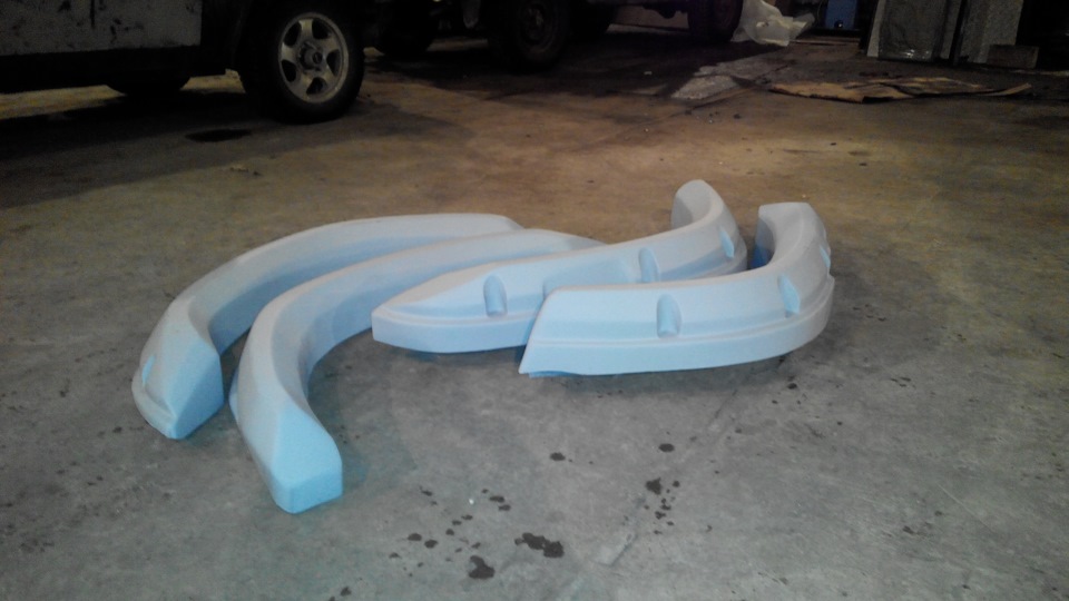

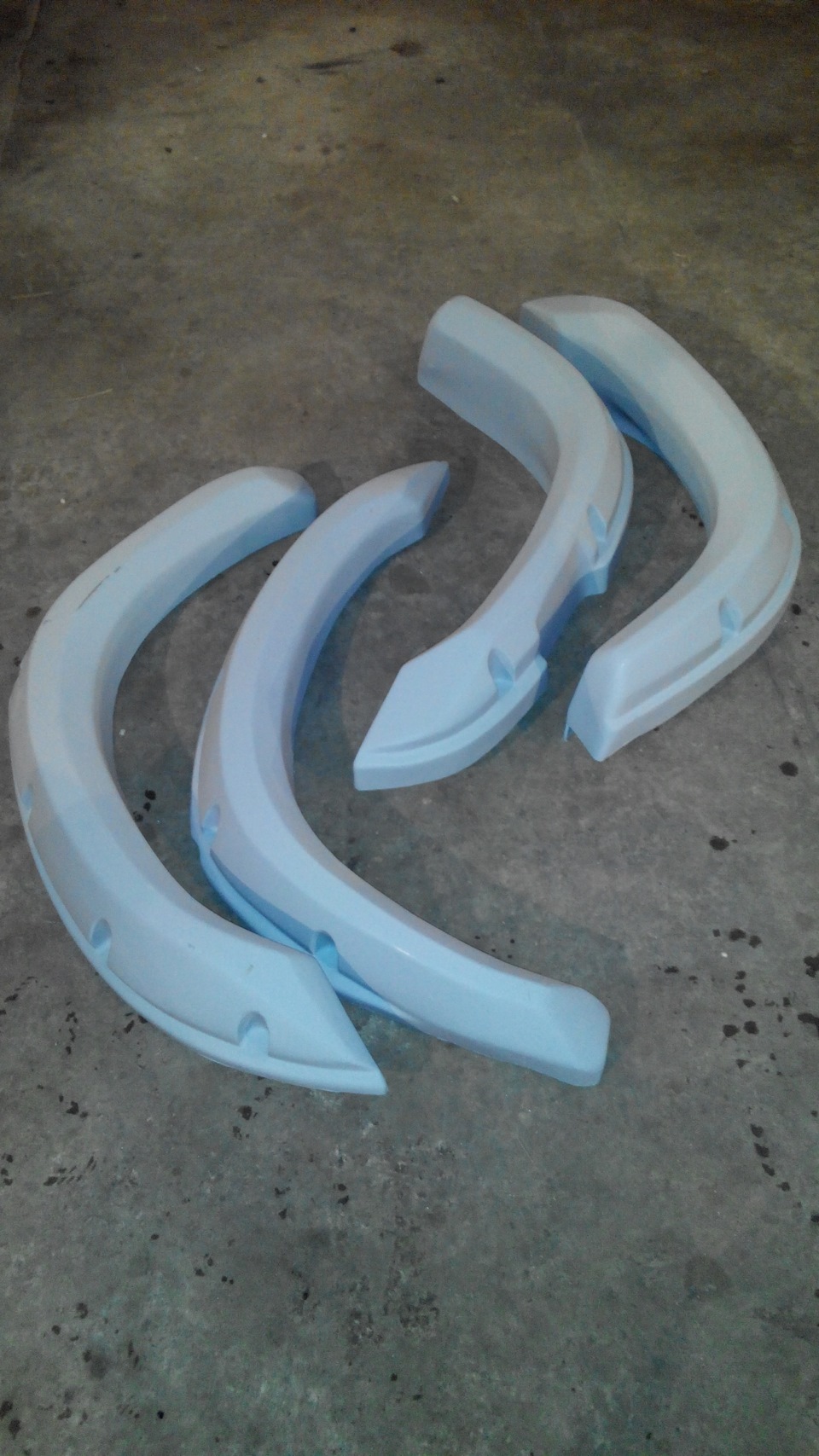

В заводском исполнении ничего интересного найдено не было, и в итоге было принято решение слепить самим, что то на подобие BUSHWACKER'ов.
Озадачил мастера, и после пары месяцев неспешных трудов, он родил мне вот такие вот штуки:
Заморачиваться с покраской не стал, так как очень хотелось уже поставить и посмотреть что получилось.
По этому дунул антигравием из балона и прикрутил на машину…

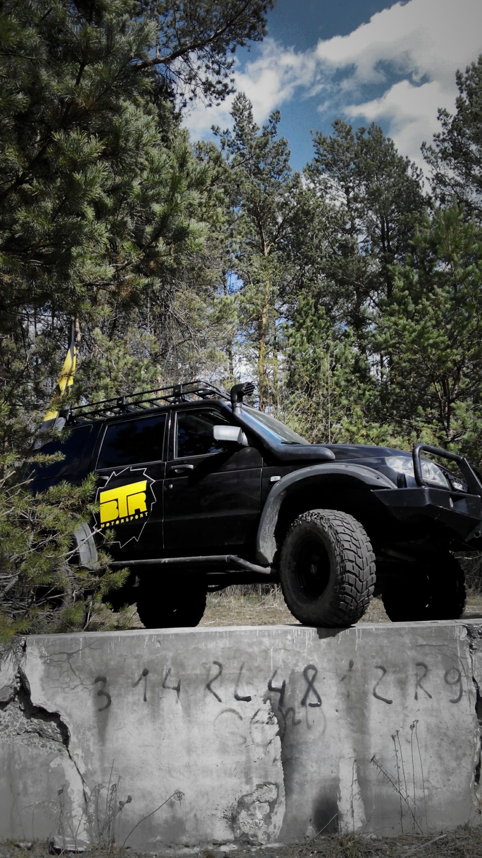

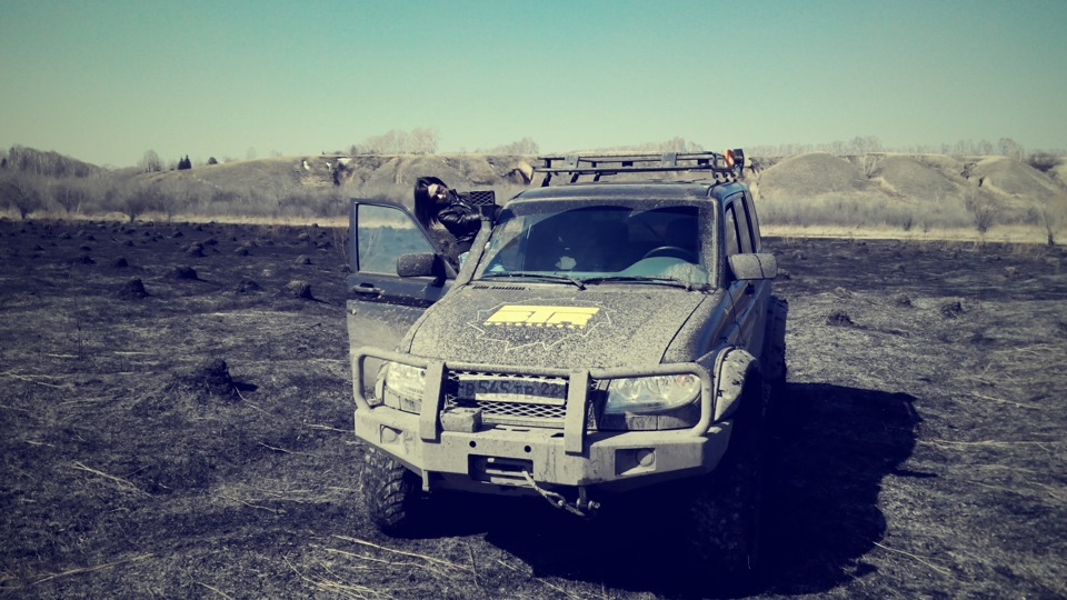

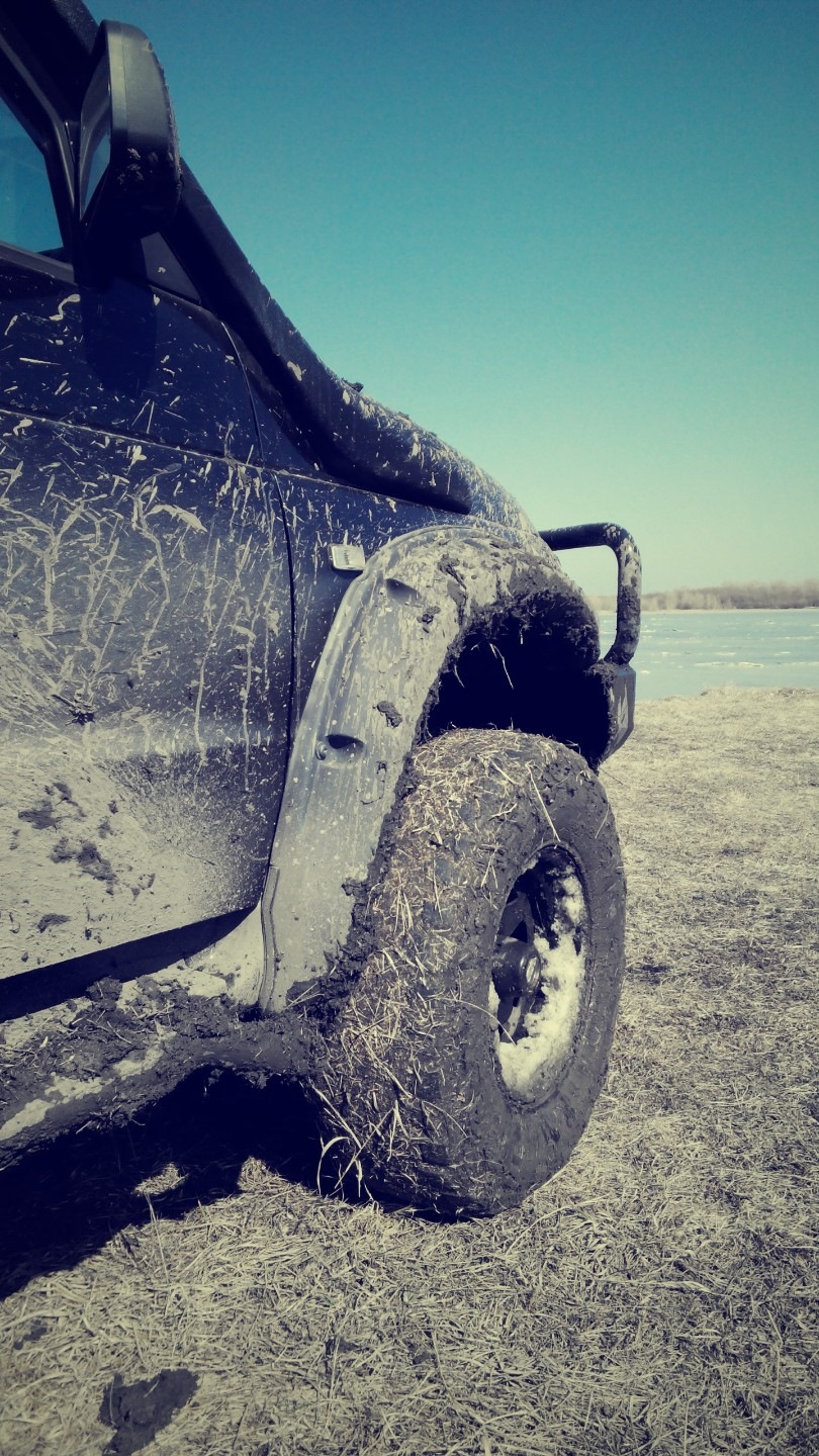

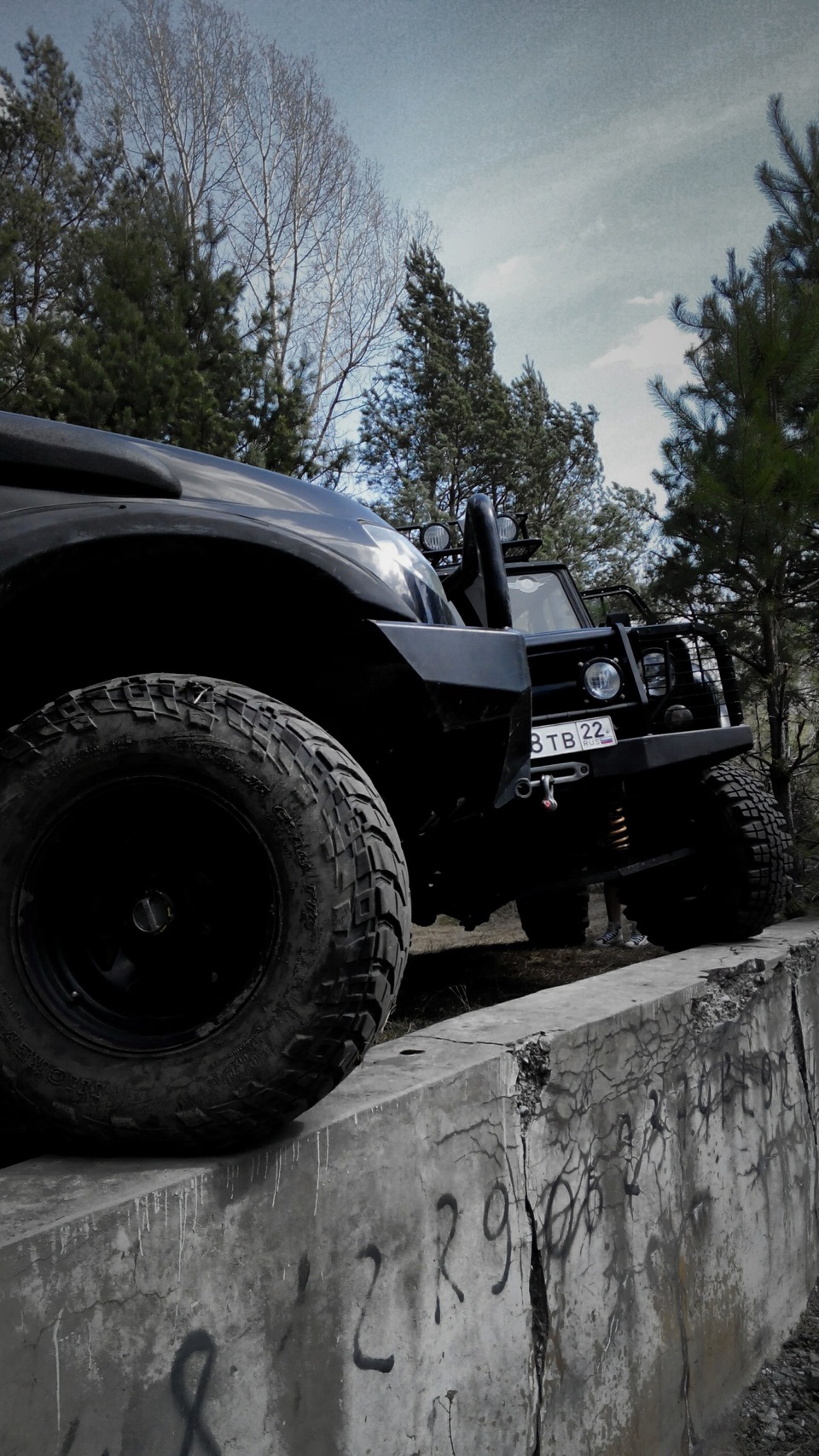

В общем, с первого раза удалось добиться всех желаемых характеристик:
— красивые)))
— прочные (за 2года эксплуатации проверены: деревьями, ногами друзей лезущих на багажник, гаражными воротами, другими автомобилями и прочими враждебными для машины предметами)))
— эффективные:

Материал что?
гелькоут + стекловолокно
