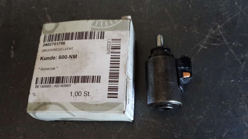

Начну с того, что я НЕ автомеханик. Поэтому НЕ знаю как ремонтировать Ваши неисправные АКПП. У меня была проблема, я в ней разобрался и делюсь с Вами.
Думаю очень многим знакома эта проблема — легкий толчок или пинок или "смачный удар" (у всех по разному) при переключении АКПП с 1 на 2 передачи, и наоборот перед остановкой машины (особенно в пробках) со 2-ой на 1-ую передачу. Очень неприятно!
К официалам мерседесовским обращаться бесполезно — у них сразу: "замена гидромуфты (бублика), замена гидроблока или замена электронной флекс-платы на гидроблоке". Заменой масла и фильтра в коробке, как рекомендуют гаражные "супер-СТО", а это тоже деньги, здесь не отделаешься.

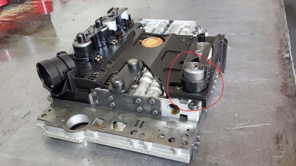

После мониторинга интернета и бесед с мастерами разных уровней пришел к выводу что данная пятиступенчатая АКПП 722.6 у Мерседеса получилась очень удачная и надежная при правильной ее эксплуатации. Она устанавливалась на все Мерседесы начиная с С-klasse и заканчивая S600, 65-ыми AMG и Maybach. Еще раз напомню что масло в нее заливается ТОЛЬКО с допуском MB 236.14 раз в 50000 км.

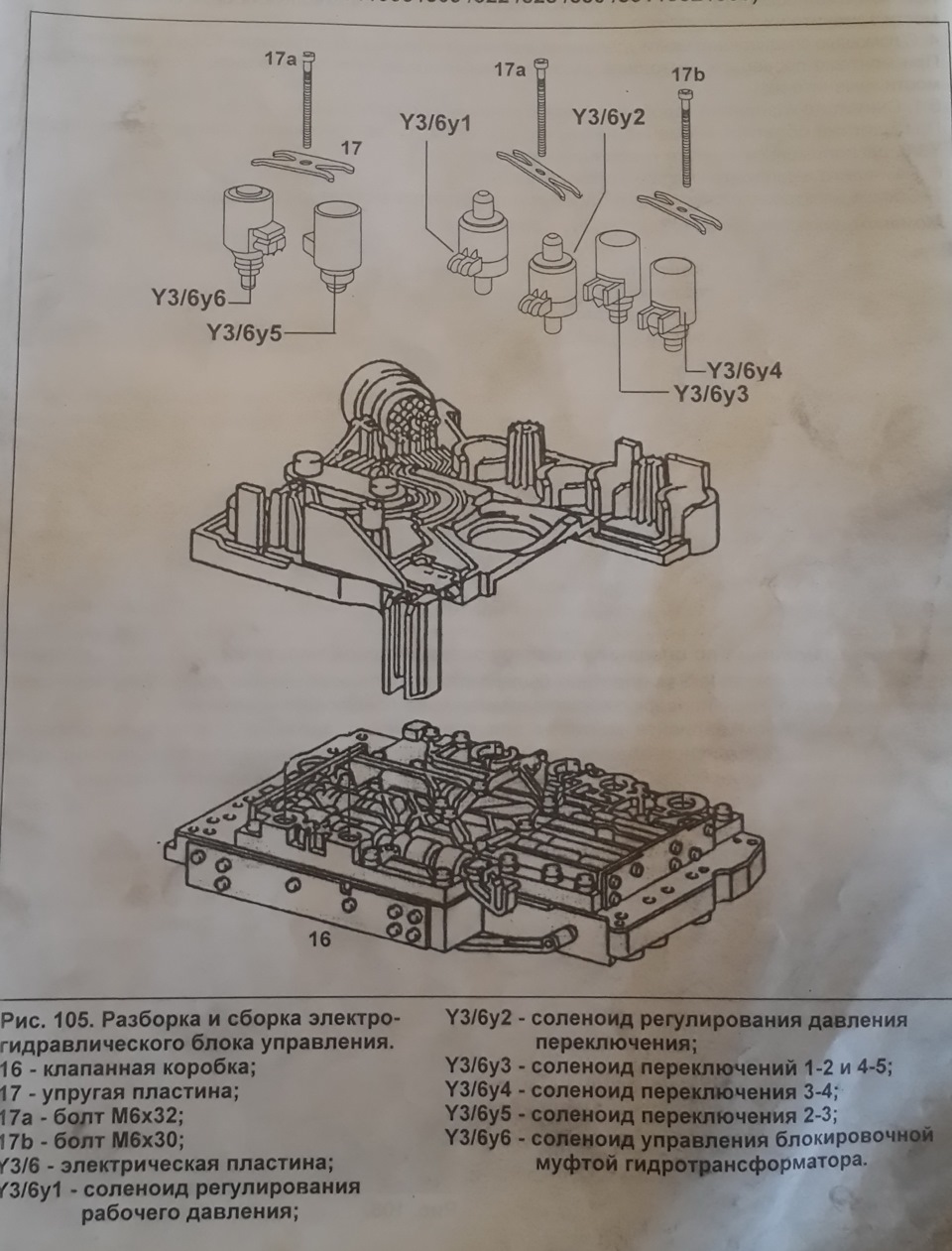

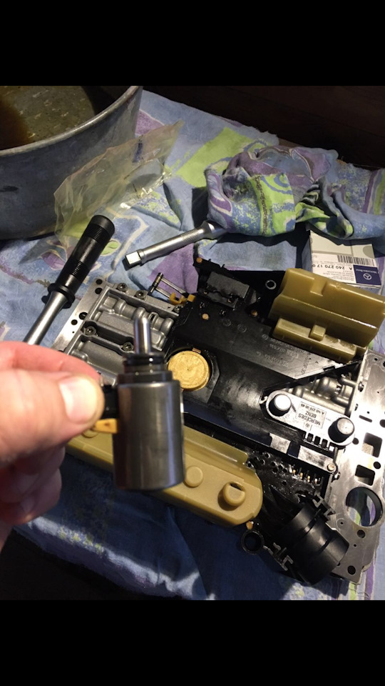

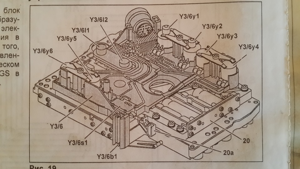

Но есть и слабые места, а именно, та самая электронная плата Y3/6 с двумя датчиками Y3/6l1 и Y3/6l2 на ней и электромагнитный клапан (или в простонародье — соленоид) Y3/6y6 (см. фото) отвечающий за блокировку муфты гидротрансформатора (бублика). В гидроблоке расположены шесть соленоидов (электромагнитных клапанов) — три одинаковых, два одинаковых и одиночка. Вот как раз этот одиночка и есть причина всех бед!
Меняйте его смело и будет вам счастье! ))) Стоимостью он не убьет — от $75 до $100. Многие рекомендуют поменять и электронную плату ($200-300), но мне оказалось достаточно замены соленоида. Его номер для заказа А 240 270 17 00 . Но лучше еще раз проверьте по вин-коду своей машины.

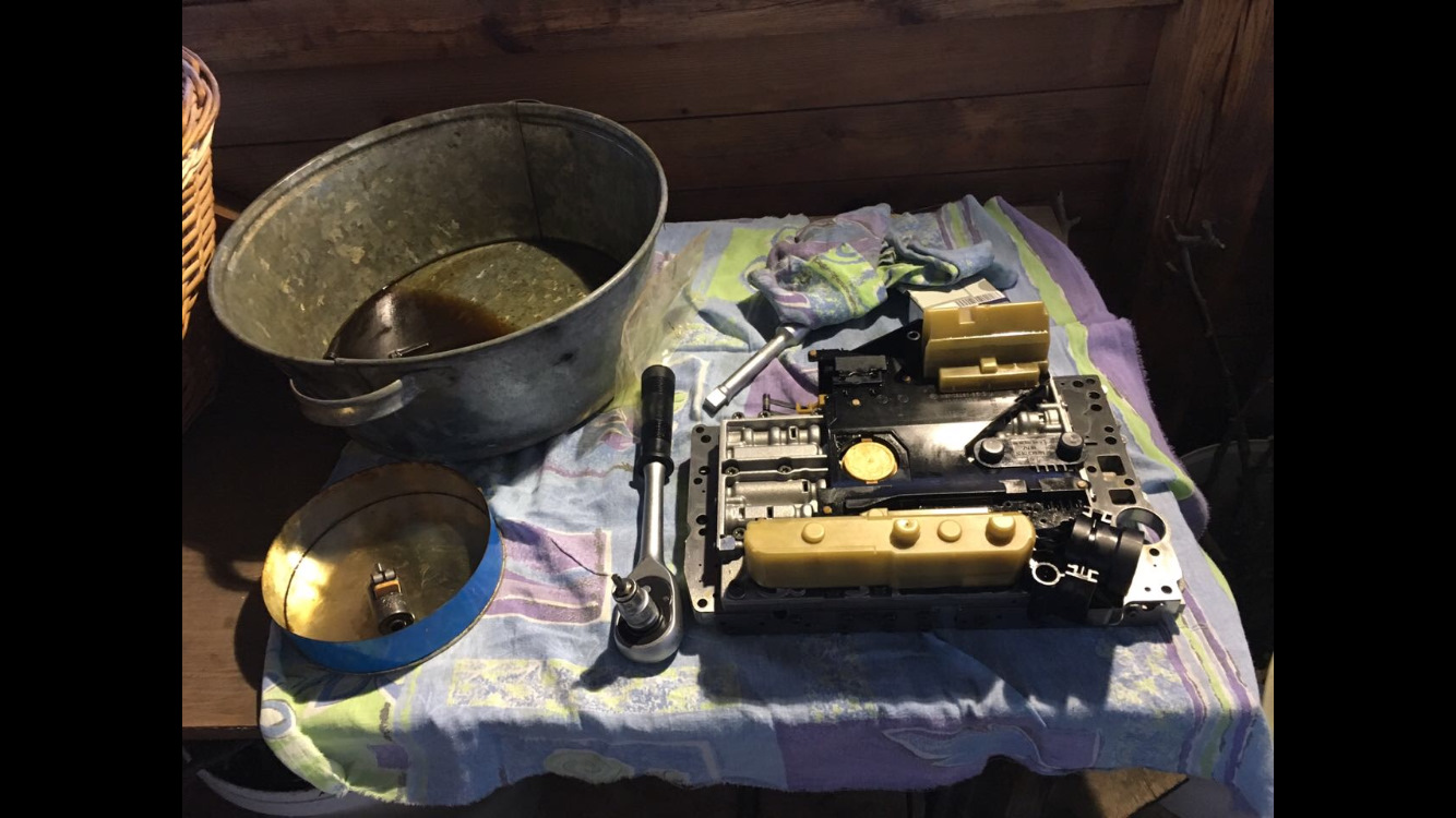

Меняется это без снятия коробки. Откручивается поддон, вынимается гидроблок, меняется соленоид. Гидроблок желательно разобрать и промыть. Соответственно потом заливается масло, меняется прокладка, фильтр, а также, по необходимости (но желательно) — разъем CAN-шины, медная шайба-прокладка сливной пробки.

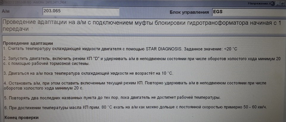

ОЧЕНЬ важно после ремонта сбросить STAR Diagnosis, запомненные блоком управления коробкой, адаптации. После этого снова адаптировать переключения при помощи мерседесовской инструкции из мануала (см. последнее фото).
Всем гладких переключений!

Этот соленоид(Y3/6y6 А2402701700) ошибку какую выдавал?
Никакую

я как-вал саму плату с полным разбором))) увлекательное занятие!

Здравствуйте, можно ли поменять Y3/6l1 не меняя саму плату?
На сколько я знаю — нет, нельзя. Y3/6l1 и Y3/6l2 датчики идущие в сборе с платой.

Только что заменил соленоид блокировки бублика. Машину не узнать! Пропали пинки под зад при торможении, прошли подергивания при переключении! Я в шоке! Автор, спасибо тебе огромное! Именно после твоей статьи я принял решение о замене соленоида. Помогло! 3 года не мог решить проблему!

в гидроблоке есть встроенный датчик температуры масла в коробке, и от температуры масла уже зависит работа гидроблока. видимо, масло само по себе уже с большим пробегом ну и датчик подглючивает.
а датчик отдельно не менятется, только плата целиком (300 дол плата, и то, восстановленная. новая 800 кажись)

гидроблок мыли дважды — не помогло! не знаю ничего ни о каком старе, просто заменил соленоид и все в норму пришло! были толки и поддергивания при переключениях на всех передачах!

Адаптации после этого Star Diagnosis сбросили?
В нашем захолустье есть star но никто даже и незнают как им сбрасывать. Примерно можете на пальцах обьяснить
У меня даже после замены коробки никаких изменений не было, пока адаптации не сбросили.

Сбросили адаптации и все поехало))))) спасибо

Походу нашел я виновника наконец)) спасибо добрый человек что не поленился и написал все это. Денег конечно на все уйдет((
На здоровье! ))) Для этого и сижу на Драйве чтобы делиться информацией (ну и получать необходимую мне). Сам намучался пока разобрался с этим, поэтому радуюсь когда кому нибудь помогает моя запись.
А подскажи, сделал тест на 2й передаче, толчков не заметил. Значит соленоид к замене? Или наоборот? Не совсем понял.

Подскажи, пожалуйста состав ремкомплекта.
На фото все прекрасно видно, а в тексте все описано подробно.

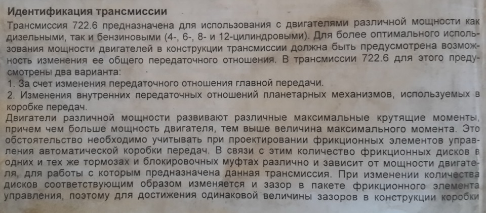

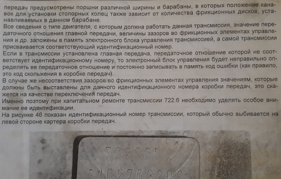

Афигеть… из мануала прочел что есть возможность сменить придаточные значения главной передачи в ней?)
Это интересная тема. А что за мануал?
так у тебя вон скрин… 2 и 3-й с конца… можно помухлевать
А! Понял. Можно помухлевать. Тем более что на все модели коробки одинаковые идут, а вот передаточные думаю отличаются.
да, например у 5,5-ой цехи вторая заканчивается на 120. у нас же на 100 ))

John575, когда мыл гидроблок, щарики не вынимали?
Полностью разбирали. На фото есть красная крышка от баллона какого-то — вот там все шарики и лежат. )))

Сбросил адаптацию, пока накатал 200 км, явных улучшений нет(((

Соленоид который я описал, отвечает за блокировку гидротрансформатора. Он самый главный из них. Если неисправен — это как сцепление пробуксовывает.

а почему решили, что именно Y3/6y6, а не другие?
машина дергается на первых передачах, может надо заменить Y3/6y3 — 5, вроде в мануале написано, отвечающий за 1-2 и 2-3…

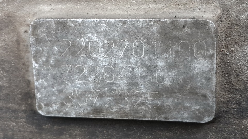

У нас КПП отличается от простых?
Да. Она усиленная. Когда я дал номерочек соленоида для заказа, у меня спросили: "у вас Maybach ?" )))
)))) Прикольно
Maksatuly
Добавил пару фоток текста из мануала по ремонту АКПП 722.6

Начни с его замены. Если не поможет, то следующая под замену электронная плата. Ну а дальше только "тяжелая артиллерия" — замена гидротрансформатора (бублика) или капремонт коробки, который никто не делает потому что дешевле б/у коробку заказать и поставить.
КПП после капиталки проехала 30 000 км. Даже может меньше :) Вот думаю скинуть адаптацию

Попробуй скинуть адаптации. Там делов то на 10 минут. У меня после замены соленоида все равно пинок остался и коробка работала как в зимнем режиме W, хотя стоял стандарт S. Потому что я почти 5 месяцев ездил в W — сначала была зима потом неисправность. Я сильно расстроился, а оказалось что "супер-мастер" адаптации не сбросил, хотя ему было сказано это сделать. Сбросили и стало все good !

"Адаптация" ! — так пусть они сбросят STAR'ом все адаптации.
