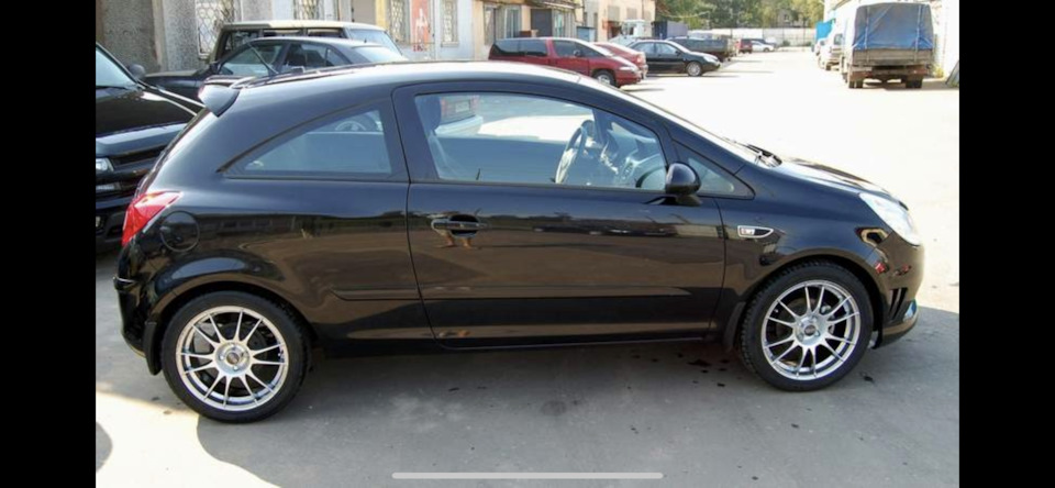

ВОТО ОНИ: 7х18 OZ Ultraleggera
Вить, я думаю ты будешь не против, что я вывесил твои диски?

Профиль шин Формулы 1 равен 45 и 55. 55 Карл! На гоночных машинах по-проще профиль 60. Съездите на любые соревнования (не доморощенных гонщиков на папиных поршах) на трассе Москоу-рейсинг, зайдите в боксы, там обычно всех пускают.
Машина на низком профиле и с маленькими тормозными дисками выглядит как телега — узкий обод, спицы и маленькая ступица.

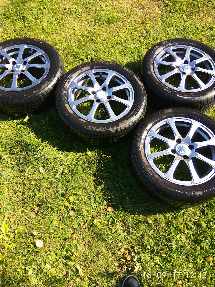

Если кому нужно могу продать кованные диски R16, СМК с легкими шинами Goodyear на пыж 307. Вес меньше 16 кг.

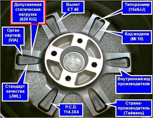

А есть ли "индекс грузоподъемности" у литых/кованных дисков? И влияет ли вес(!) машины на снижение их прочности? То есть, при выборе литых/кованных дисков нужно ли так же обращать внимание на вес машины? Ведь "индекс грузоподъемности" есть у шин, почему бы данному параметру не быть и у дисков тоже?
Я к чему. Есть легковой автомобиль (паркетиник) "Hyundai IX55", с двигателем 3,8 литра (268 л.с), который весит (пустой) более 2 тонн (а точнее 2110 кг). А с полной нагрузкой 2 700 кг. Резина на него (штатная) 245 -65 -17. Причем родная резина — тяжеленные и жесткие Hankook. Стоит задача улучшить комфорт и управляемость (в том числе возможно путем снижения тех же неподресоренных масс).
Оригинальный литой диск на него R18 — 12,2 кг.
Оригинальный литой диск на него R17 ( 7 x R17, 5 x 114,3, DIA 67.1, ET 35.) весит почти 11 кг(!)
Ковка "SlIk" в данном размере (R17) весит всего 8 кг.
Ковка "ВСМПО" в данном размере (R17) весит всего 6,9 кг.
Б/У ковка "MIT Forged FXR" (R17) весит вообще всего 6 кг.
Естественно возникает желание взять ковку, причем самую легкую (всего 6 кг). Но возникает сомнение — а что если данная ковка легкая, так как она "тонкая" и изначально создавалась для более легких(!) по весу автомобилей? Ведь 17-ые диски в этом размере можно поставить и на тот же Тойоту Ярис, который весит всего 900 кг. И для Яриса эта ковка (6 кг) в самый раз, а для "Hyundai IX55" это слишком легкая ковка, которая (как и резина) имеет определенный "индекс грузоподъемности" и ставить такую легкую ковку на такой тяжелый автомобиль опасно? Или я преувеличиваю и такой проблемы нет? И можно спокойно ставить эту самую легкую ковку в 6 кг на этот самый тяжелый "Hyundai IX55"?
С уважением,
Допустимая статическая нагрузка на одно колесо
