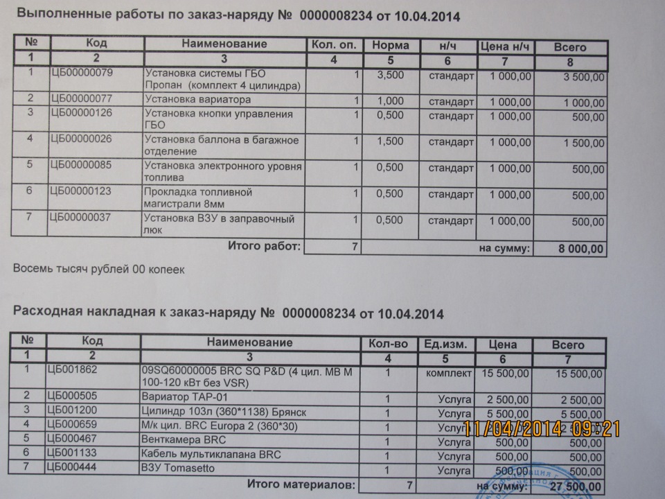

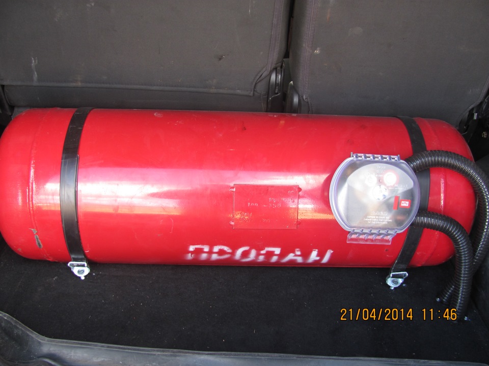

Появилось немного времени решил написать небольшой отчет о пользовании газового оборудования.Итак по порядку.Газ BRC был установлен 10.04 14 в ЭЛИТ ГАЗЕ на ШЕФСКОЙ 3-а В ЕКАТЕРИНБУРГЕ.ПРИБЫЛ ТУДА В НАЗНАЧЕННОЕ ВРЕМЯ 9.30.МАСТЕР МАШИНУ ОСМОТРЕЛ проверил чтобы не горел желтый глаз и загнали в бокс.Весь процесс занял целый день забрал только в 19.00.Благо у нас в ёбурге были ещё дела, а так бы и просидели в комнате для клиентов с журналами да телевизором. Теперь про работу ГБО:с бензина на газ переходит не заметно без рывков и задержек, двигатель по моему мнению стал работать мягче и ровнее, ПРЁТ КАК ТАНК. Расход-в 100 литровый баллон входит 79,5 литров газа, из них 390км трасса 130 города(всего 520км от полного до пищания зуммера пока совсем не надоел)в среднем выходит 80л:520км= 15,3л/100км это при цене в 14,5р(а 92стоит 30,3)ЭКОНОМИЯ НА ЛИЦО, ХОТЯ ЦЕНА КУСАЕТСЯ.Заправочную вывели под правый лючок(по желанию могут в любое место)
