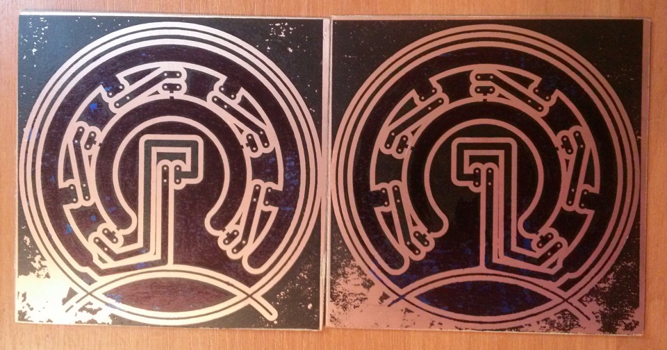

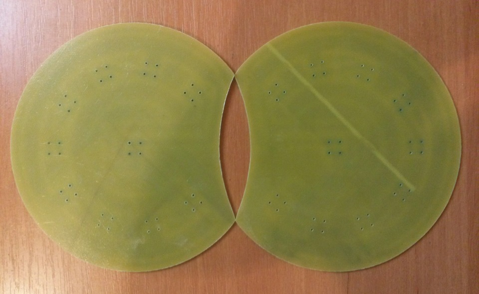

Рисунок перенесенный на печатку методом ЛУТ.

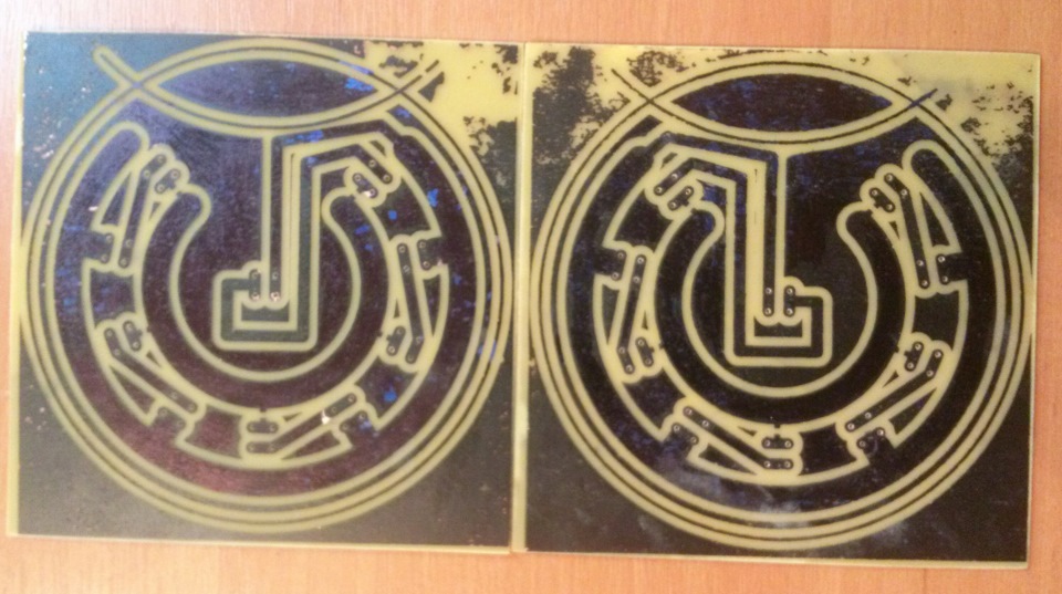

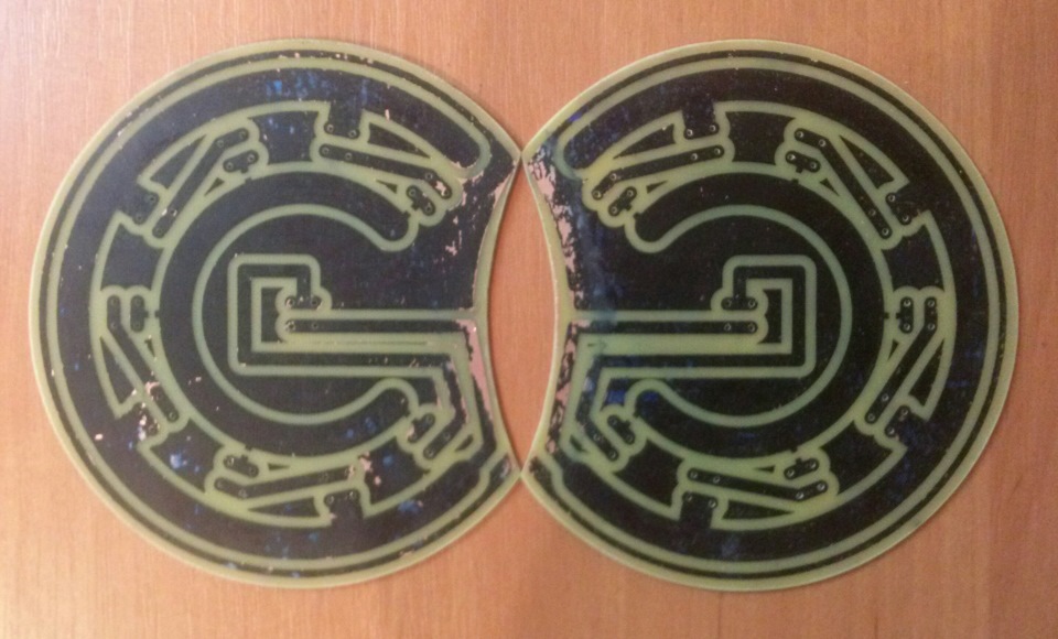

Вытравленные платы.

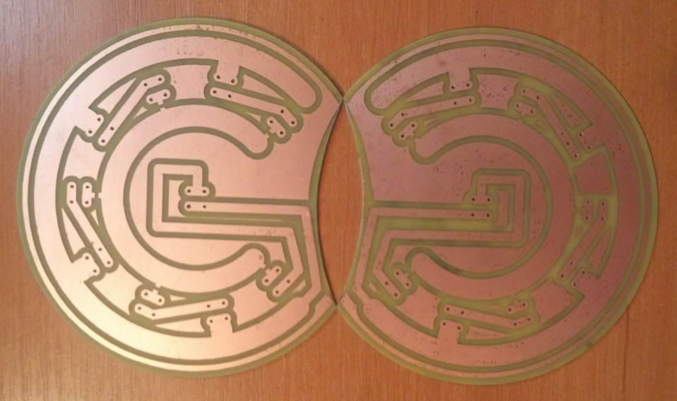

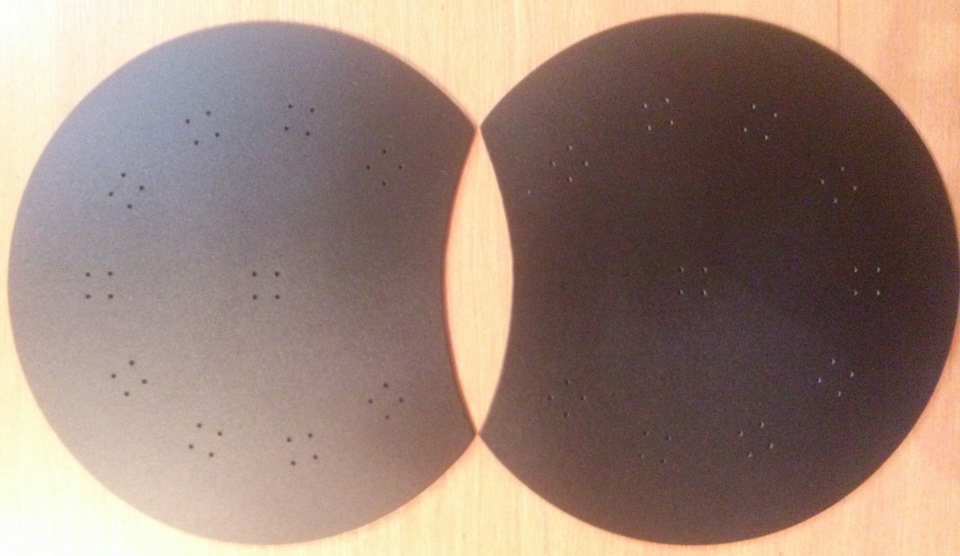

От фрезерованные платы.
Очищенные платы от тонера.

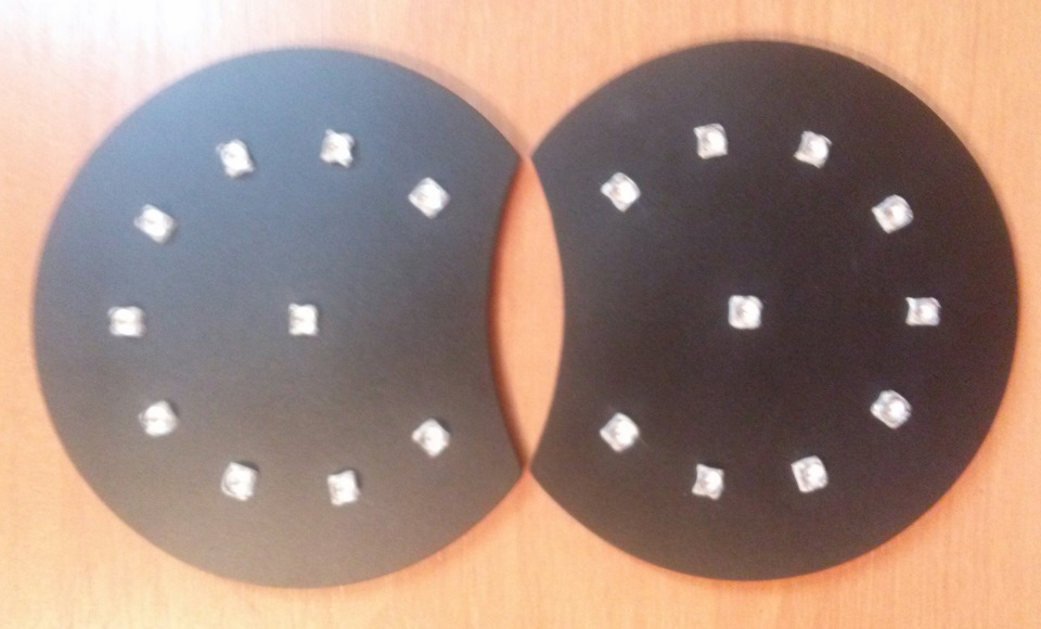

Напаяны светодиоды пиранья оранжевого цвета.

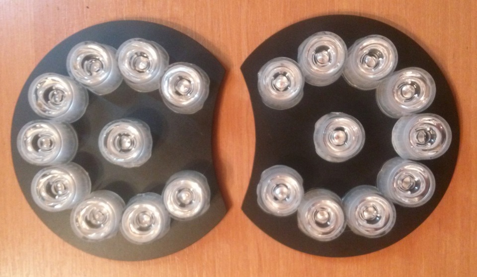

Надеты прозрачные линзы на пираньи.

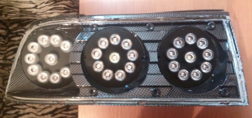

Общий вид фары без стекла.

Офигенно! У меня такие же стопари, возьму на заметку! Ещё бы фоток как это все работает)))
Фотки и видео будут попозже, так как не все детали еще пришли. Мне нужно на поворотниках запаять гасящие резисторы и отстроить стабилизаторы габарит-стоп. Так же еще с родных хромированных колечек нужно сточить центральное кольцо чтобы обрамить черные платы габарита-стоп сигнала.
Классно получилось.
