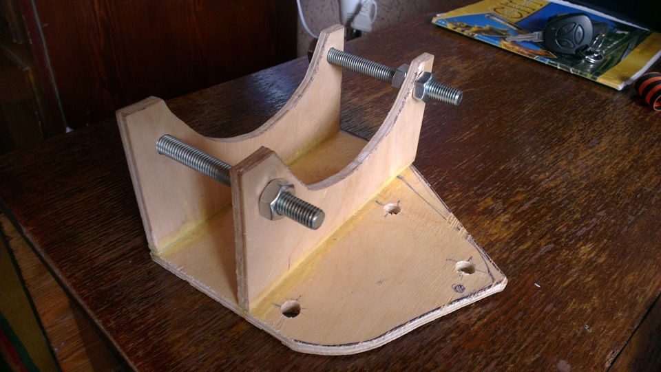

Всем привет. Погода так и не дает покоя, но время поджимает и надо двигаться. Итак, было решено. Чтобы не снимать родной генератор и кронштейн попросили у знакомого такой же кронштейн от калины (так сказать на время), чтобы разметить всего лишь 3 отверстия под болт.
Далее. Собираем макет из фанеры и склеиваем все это дело 88ым клеем. Надежда конечно была лысая, не думал что он сможет держать 6-7 килограммовый генератор. Но все же, он не подвел меня)

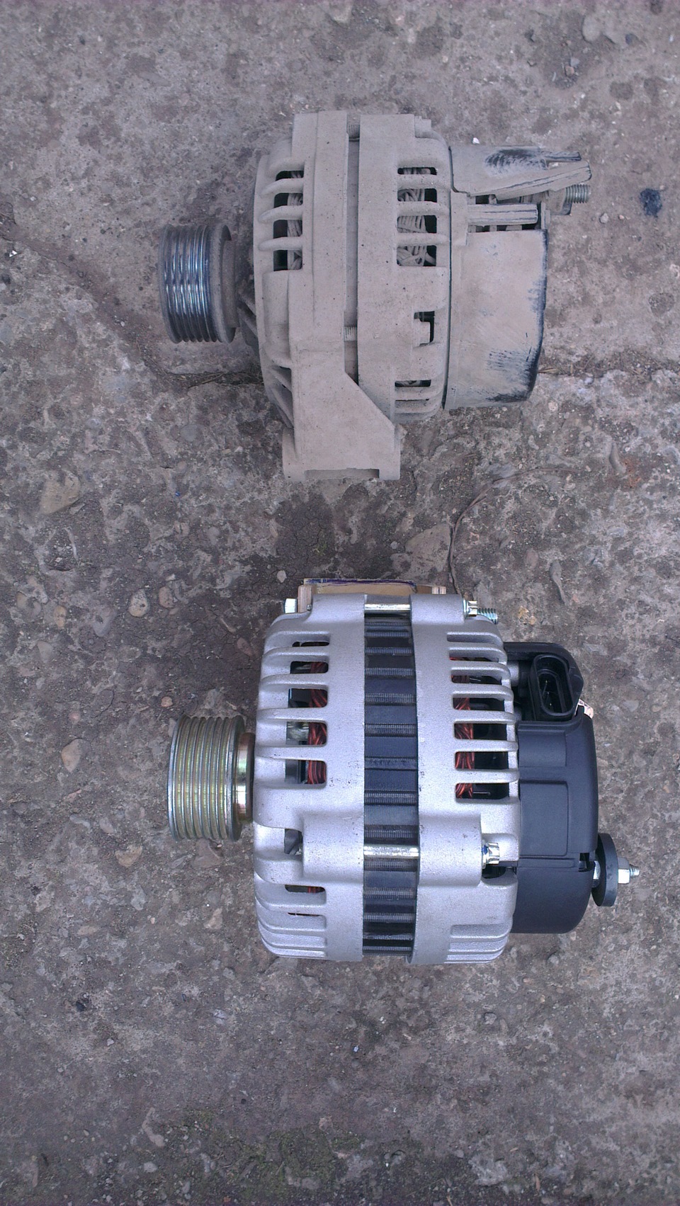

Далее. Снимаем штатный генератор и кронштейн. Сравниваю визуально его с WPS'ом
Далее. Начинаем устанавливать его в штатное место, вроде бы все встает на свои места, НО…
Молчание. Ну, а дальше вы уже знаете что. Минут на 5 кроме как мата, не было ничего слышно рядом))))) Сам шкив даже близко не лежал по плоскости. Как так облажались… ну да ладно, это ведь макет. Долго не думая размечаем новое место, ведь надо всего лишь сместить в правую сторону обе перегородки.
Далее. Отклеиваем старое место и клеим его на новое, ждем пока высохнет. думаю до завтрашнего дня пусть постоит. На этом работу закончили, надеюсь завтра продолжим.

Ничего себе разница в габаритах!
Совсем чуть чуть только)
