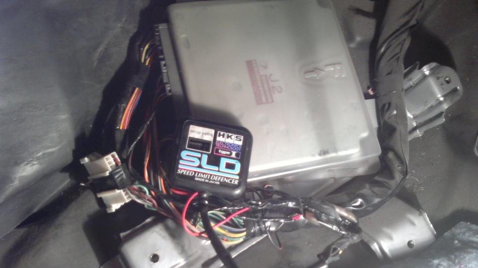

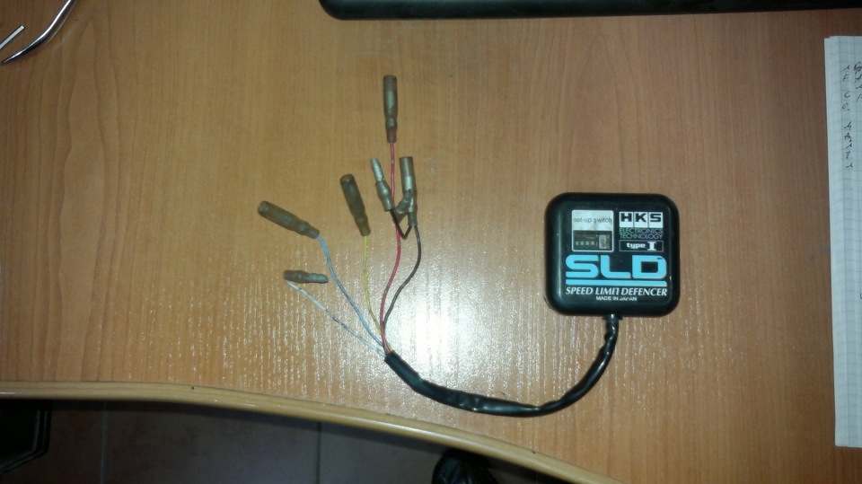

Давно хотел снять ограничение по скорости, а то было обидно как тебя объезжает какая нибудь машина, тупо из-за ограничителя.Как то раз следя за форумом увидел, что появилась эта вещь в продаже и сразу же её приобрёл, тем более по весьма адекватной цене.

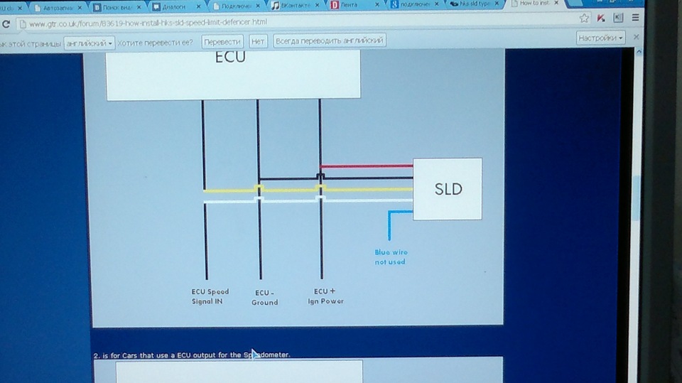

.Затем начались поиски схем подключения, интернет мне помог, ни чего сложного.
.Затем сразу же пошли испытания, но отсечка была, так и осталась.За инфой опять обратился уже к любимому другу Google))оказывается тумблера должны быть направлены все в верх, а не вниз как было, переключил и вот оно счастье)

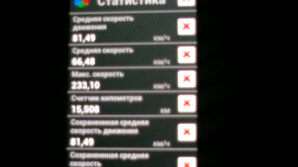

Не очень быстро конечно, коробка короткая и дальше не даёт, можно до 240-245 км/ч разогнаться, если выкрутить мотор до упора, но я этого делать не стал.

А через что статистику смотрел?
статистику чего?
Ну последнее фото
это телефон с GPS-ом…
Knstntin
Ну последнее фото
GPS в телефоне удобная функция )))))
я так и подумал, просто думаю на айфоне, хотел название проги узнать.
Dynolicious ! скачай пошарься все доступно написано хоть и на АНГ )
Во, спасибо.) фигасе, 400р стоит -_-
Cidya -> Installous -> Халява )))
Knstntin
на айфон тебе правильно подсказали с прогой, я видел как пендосы сравнивали прогу и дино стенд, короч на купере дино показал 165 сил, айфон 170,402м телеметрия показала 15.3 и айфон 15.3.очень точная прога и G сенсор в телефоне
