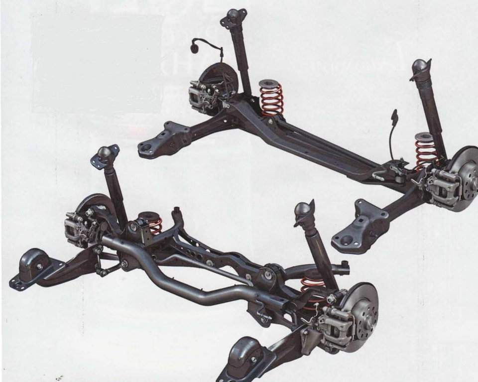

когда я покупал машину, у меня даже в мыслях не было, что на мк6 появится балка.
на 5 поколении не было балки. но когда я залез под машину, изучать конструкцию задней части авто, для установки пневмы, был немного разочарован.
чуть позже я еще больше был убит тем фактом, что это не просто балка, а с тягой панары.

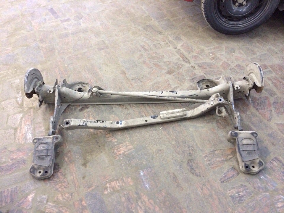

я купил полностью подрамник со всеми рычагами, со ступицами, с кулаком, тормозами и !новыми! тормозными дисками за смешные *% 000 рублей.
на самом деле, меня это насторожило, и я ожидал, что я буду менять все, что только можно, но проведя инспекцию пришел к выводу, что мне реально повезло. все новое, за исключением пыльников тормозных дисков. это копейки.

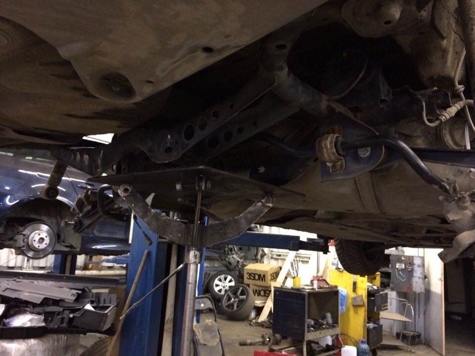

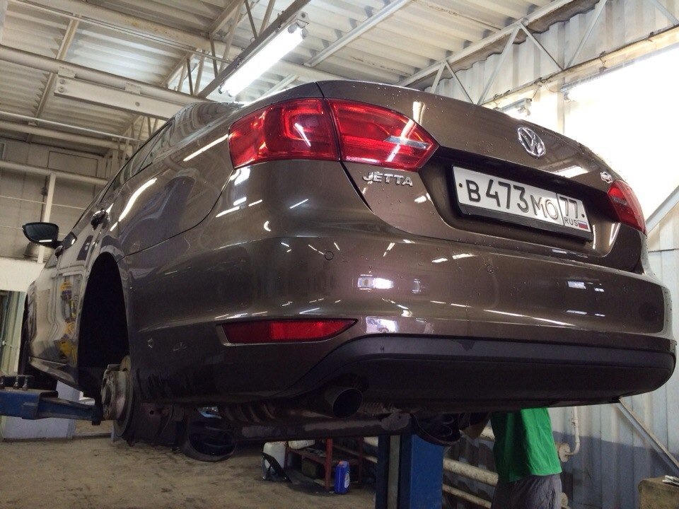

гружу, приезжаю. залезаю на подъемник
проверяем крепежные дырки. все на месте.
сам процесс мы не фоткали, скажу одно, что балку скинуть проще, чем накинуть рычаги:)
значит так:

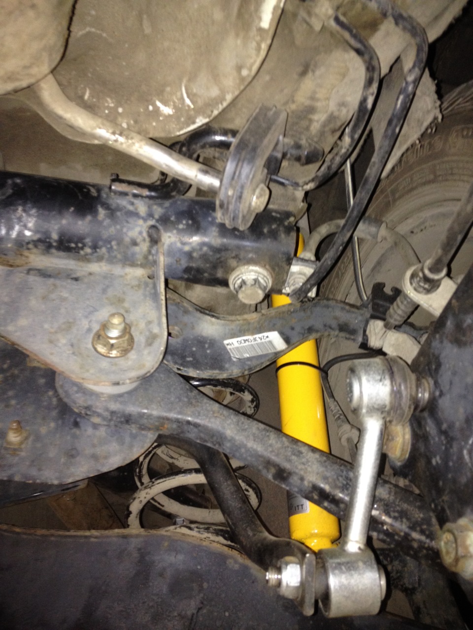

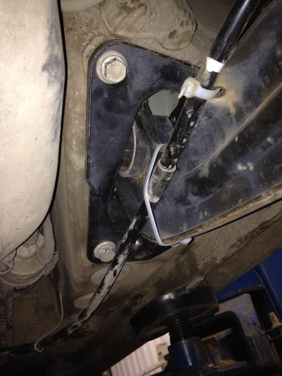

первым делом — откручиваем суппорта, снимаем тормоза ( НО НЕ ОТКЛЮЧАЕМ их от системы. просто подвешиваем)

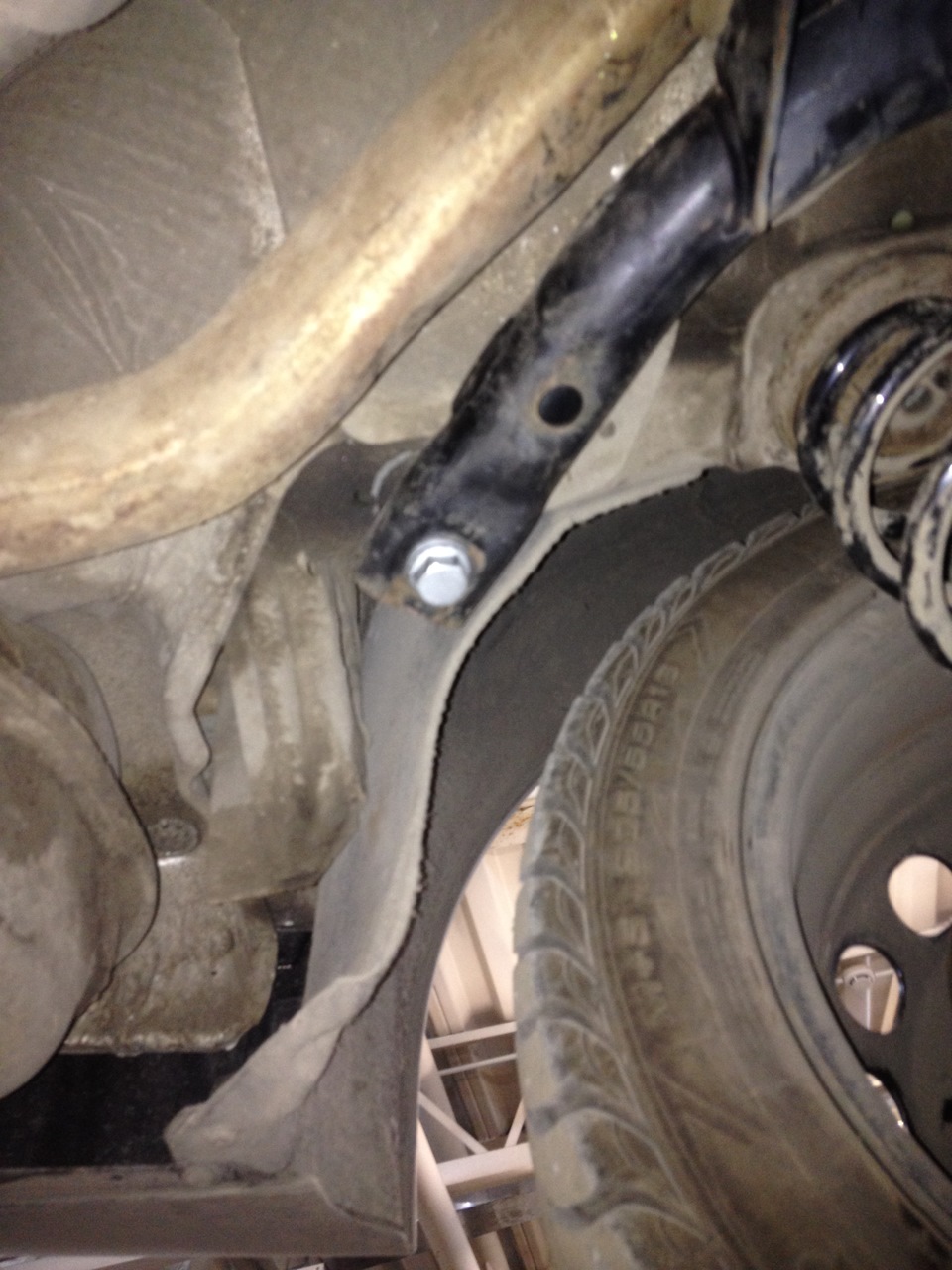

далее, открычиваем по 4 болта на продольных крепах балки.
откручиваем два болта которые держат балку у кузова.
откручиваем аморты и вуаля, балка снята:

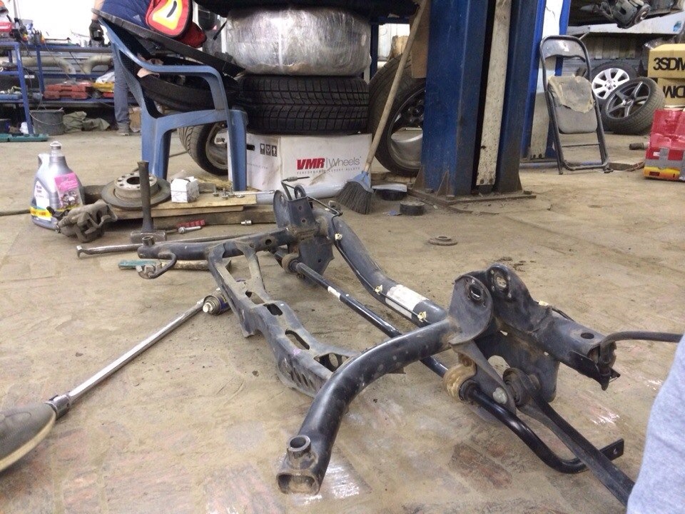

для удобства снимаем тормоза, все рычаги и кулаки.

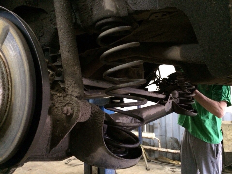

далее, берем подрамник
и стыкуем с кузовом
закручиваем два стоковых болта и два новых.

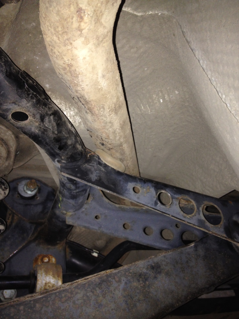

вешаем продольные рычаги на те же места и крепим трос ручника.
вешаем все остальные рычаги.
теперь вешаем обратно тормоза. начнем с левой стороны. все встает на место.
с правой придется погнуть слегка трубку по новому. и она встает на место.
далее, надо согнуть выхлоп. у меня он упирается в подрамник. но мне это не мешает. я потом исправлю это.
временно подложил кусок резины чтобы не бил о подрамник.
