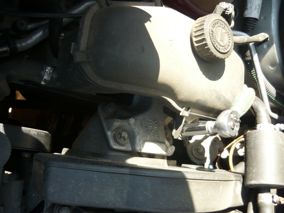

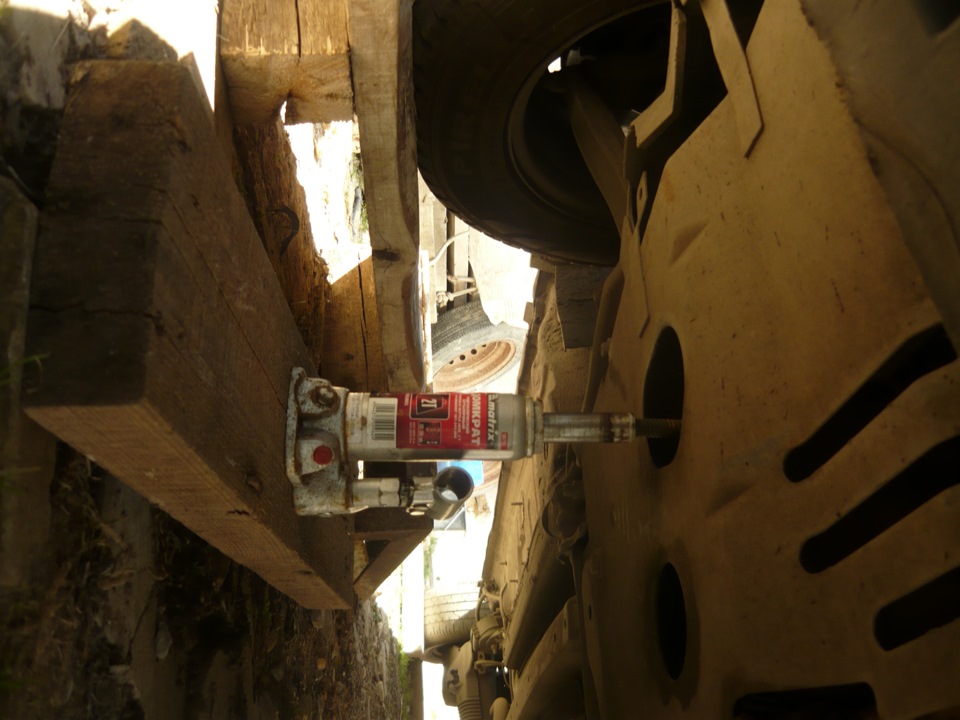

Всем привет, пришла моя опора и я решил на выходных ее заменить!

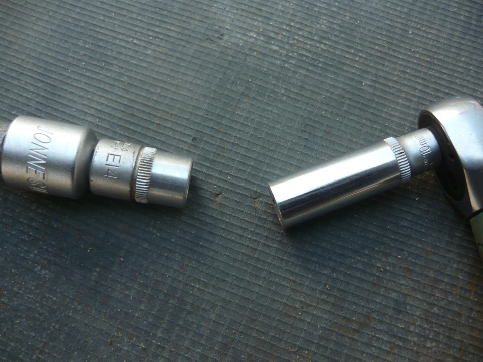

итак понадобятся вот такие головки и домкрат
домкратим мотр
откручиваем бачок ГУРа и отводит его всторону

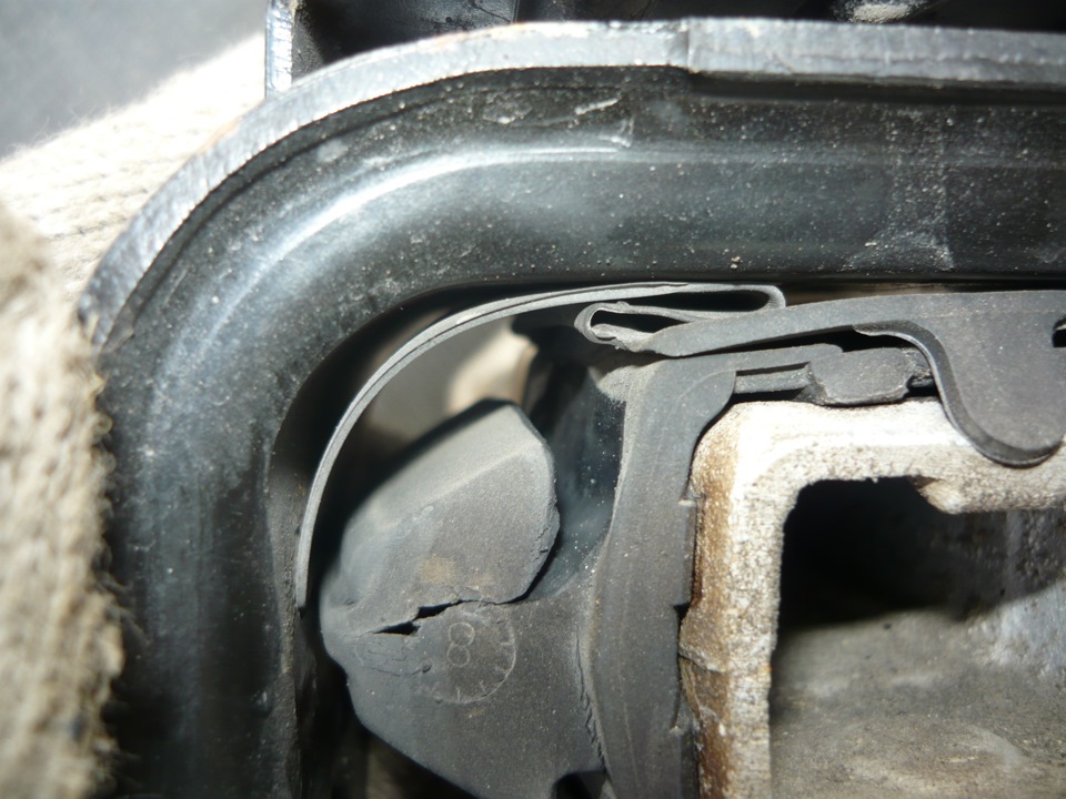

откручиваем крепление опоры

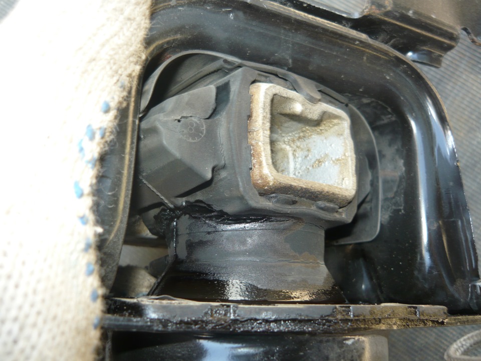

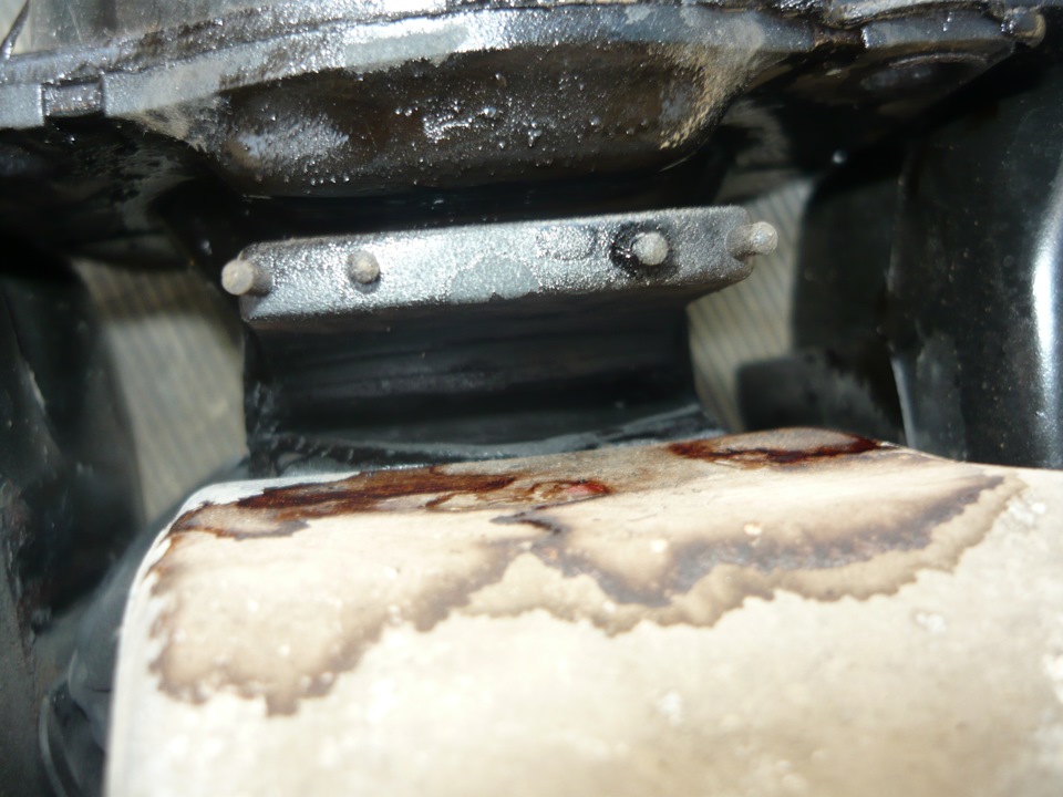

снимаем старую опору
осматриваем ее
устанавливаем новую
Запчасти на фото: 1839J0

а зачем менял? накрылась? какие симптомы были? если не трудно, опиши, пожалуйста =)
при замене грм обнаружил механические повреждения.
N/t/ ничего сложного нет? Никакая выпресовка не нужна?
все просто! потдомкрачиваешь ДВС, неисправную снимаешь, исправную ставишь .
да не я ее давно приговорил, просто решил показать ее неисправность по подробнее .
Понравилось про "осматриваем ее", типа убеждаемся, что не зря разобрали:)
