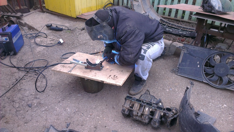

И опять не ладно, совсем чуть чуть, ну да ладно, уже не стали по новой отклеивать его, просто во время сварки чуть сдвинули вправо.
Заезжаем к знакомому заварить макет из металла 4мм. Другой металл не нашли, да и времени не было искать т.к. дел по горло еще. сразу же продумали где будет стоять ребро жесткости.
Итак варим и вот что имеем.
Сам шов наложен очень аккуратно, мне понравилось, времени прошло не больше 5мин, вот что значит у человека рука набита.

Завтра сниму генератор покрашу скорее всего крепление чтобы коррозия не съела металл, затем подтяну все гайки, болты итд. также приведу в порядок проводку… Пока пусть проходит обкатку, смысла нет я думаю объяснять зачем, итак знаете. После обкатки в планах замерить ее сколько выдает на холостых, сколько на оборотах. Ну, а пока все на этом. Всем спасибо кто следит HUNTER'ом ;)
