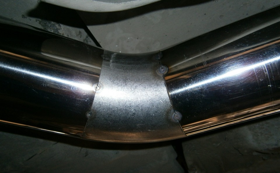

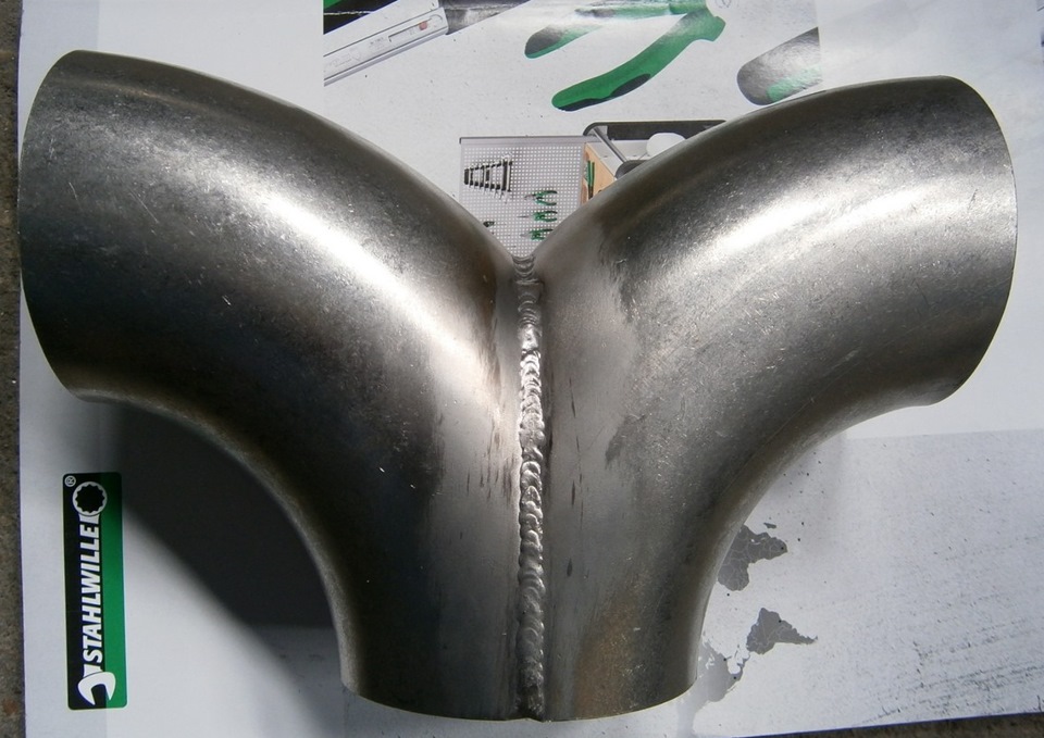

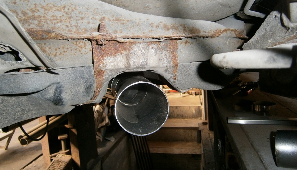

… выход один, а "банки"-то две!

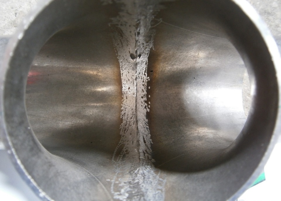

… оно-же изнутри.

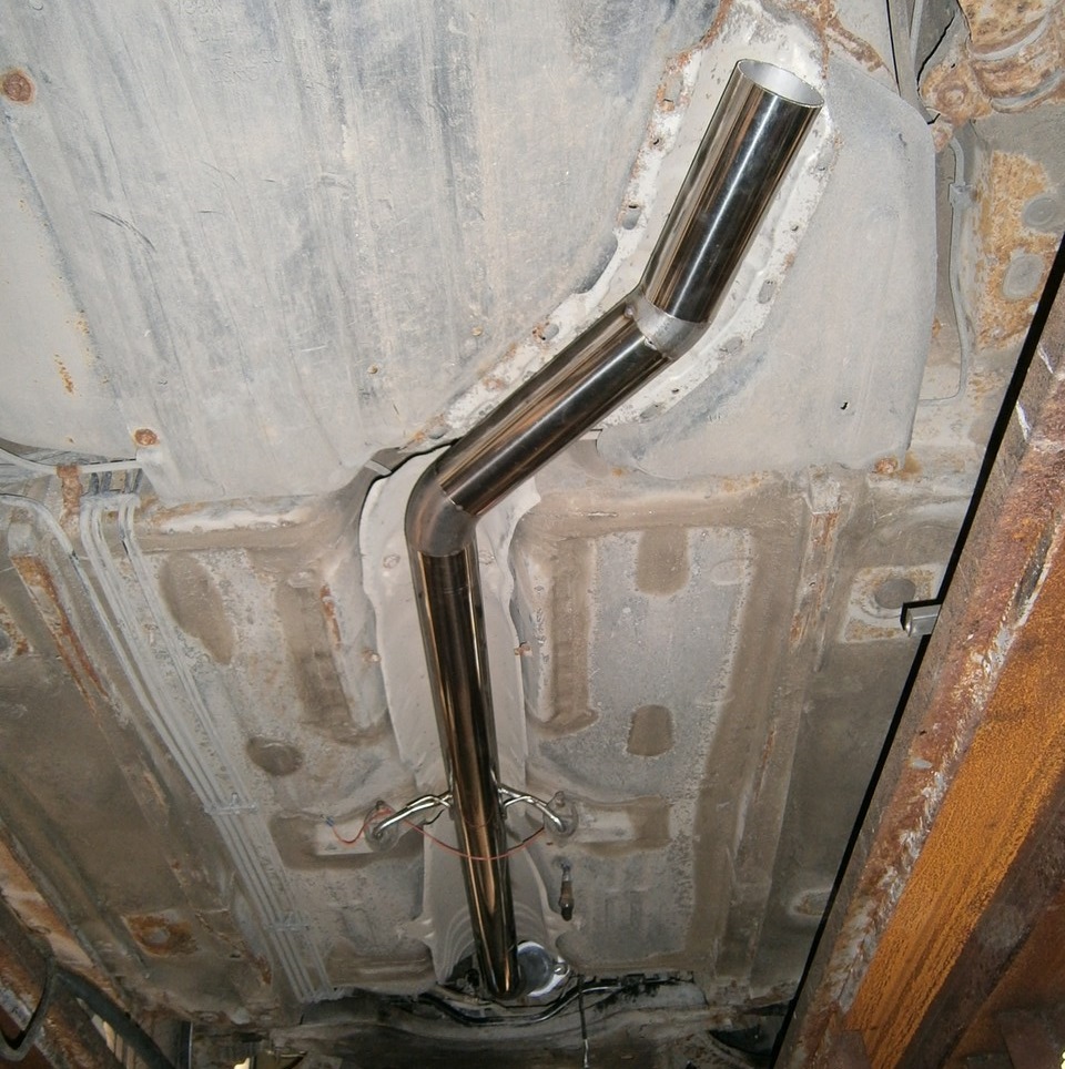

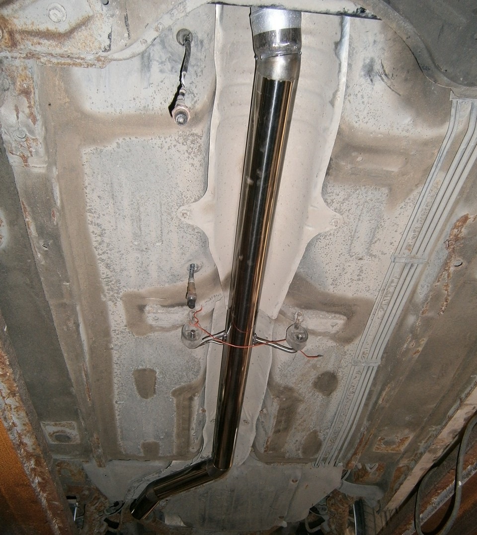

— это была самая простая часть ;)

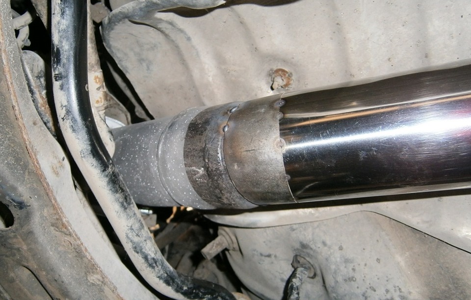

.дальше мастер поимел секаса с этими трубами и я теперь видимо его "лучший друг" в кошмарных снах.

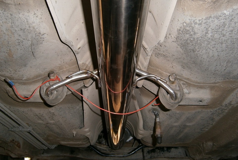

кронштейны для крепления трубы согнули из прутка ф12 — правильная форма получилась раза с 8
Все зазоры в стыках выведены в ноль, ! мастер сказал даже не спрашивать его — как.
цитата мастера
"Вся трасса выставлена ровненько посередине тоннеля, висит сама с равномерными зазорами. Для чего такой секас- если всё смонтировать с перекосами и натягами, то в трубе будут напряжения и рано или поздно она дристнет по шву от вибраций. Если труба сама собой висит по центру, то без посторонней помощи она никогда не сломается."

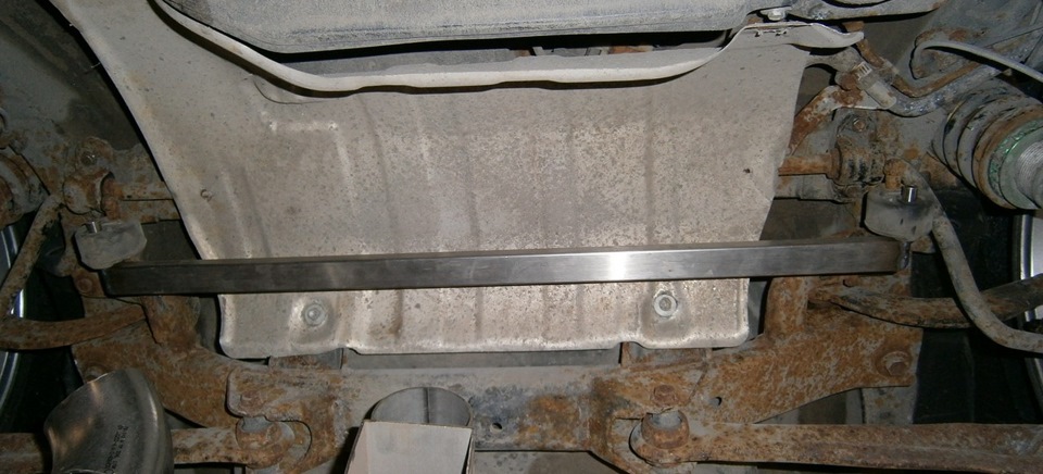

ну и до кучи сделали еще одно крепление. в виде растяжки, с использованием оригинальных мест крепления.

Слова мастера впечатлили. А растяжка для чего будет служить? потом трасса на 2-е выхлоные части будет делиться?
