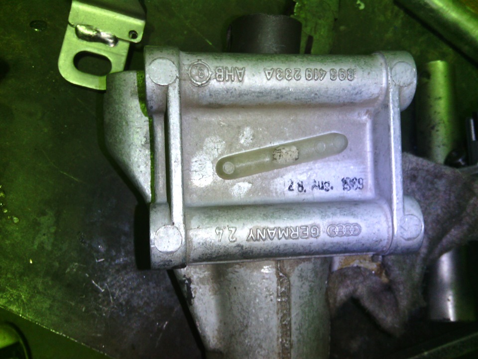

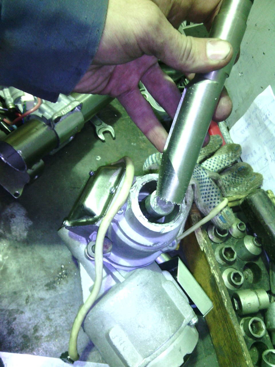

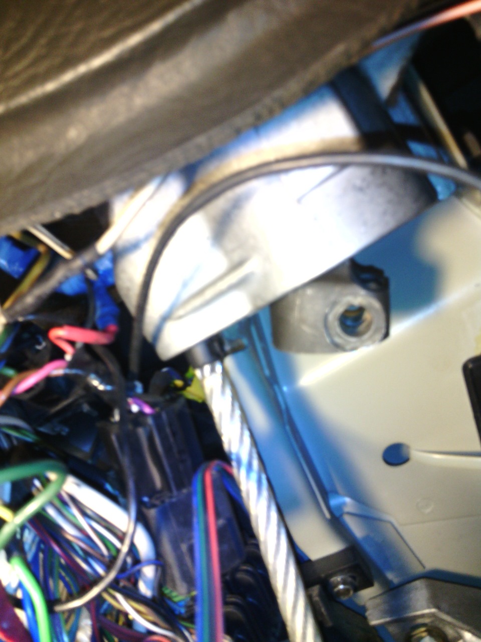

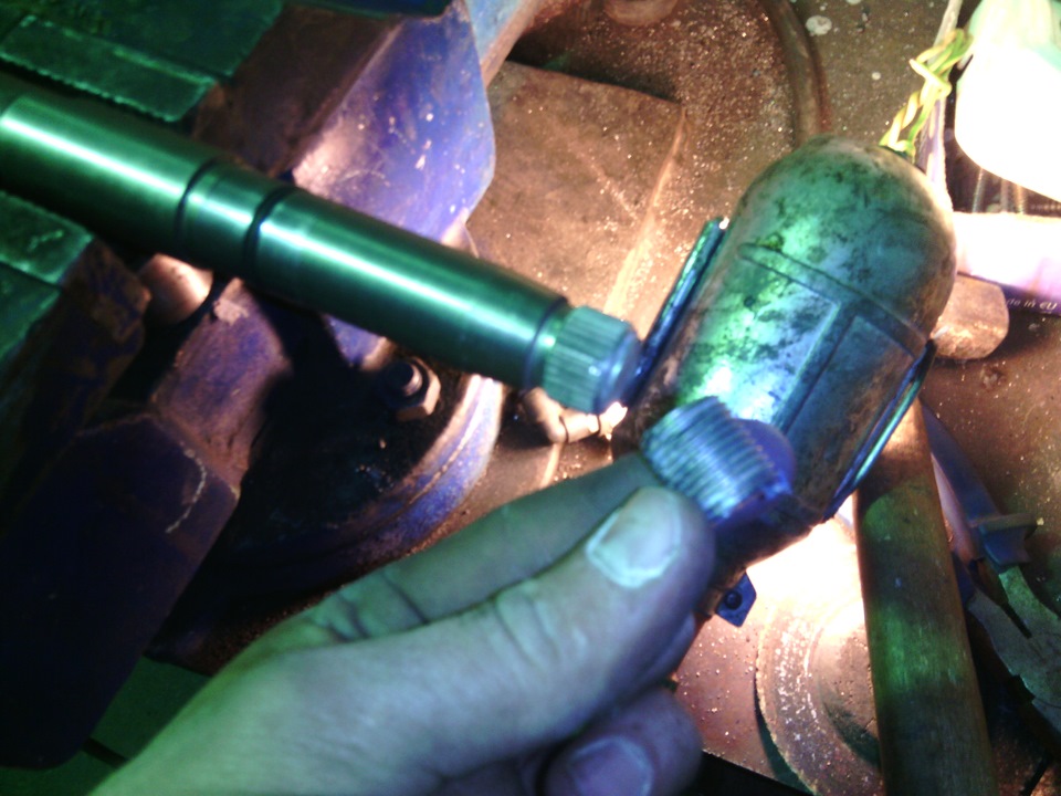

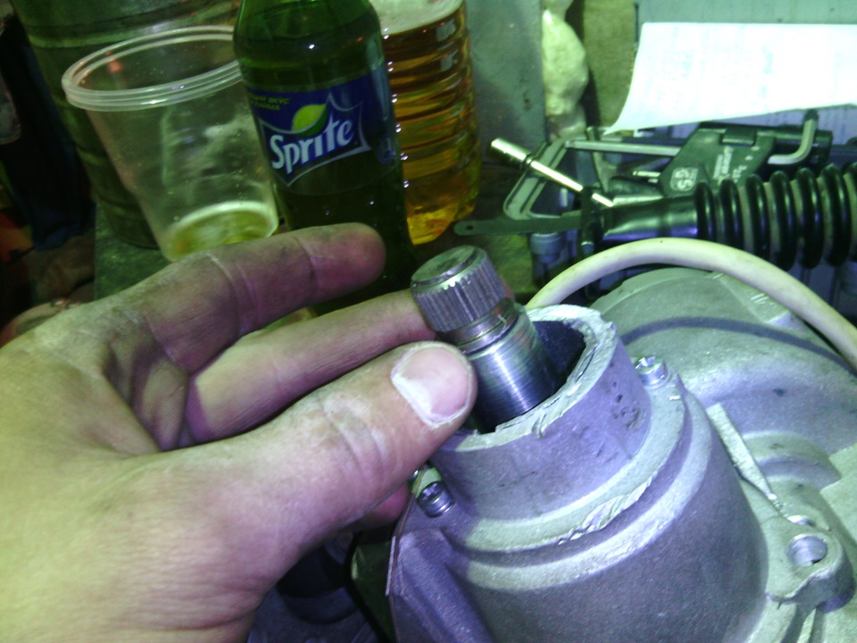

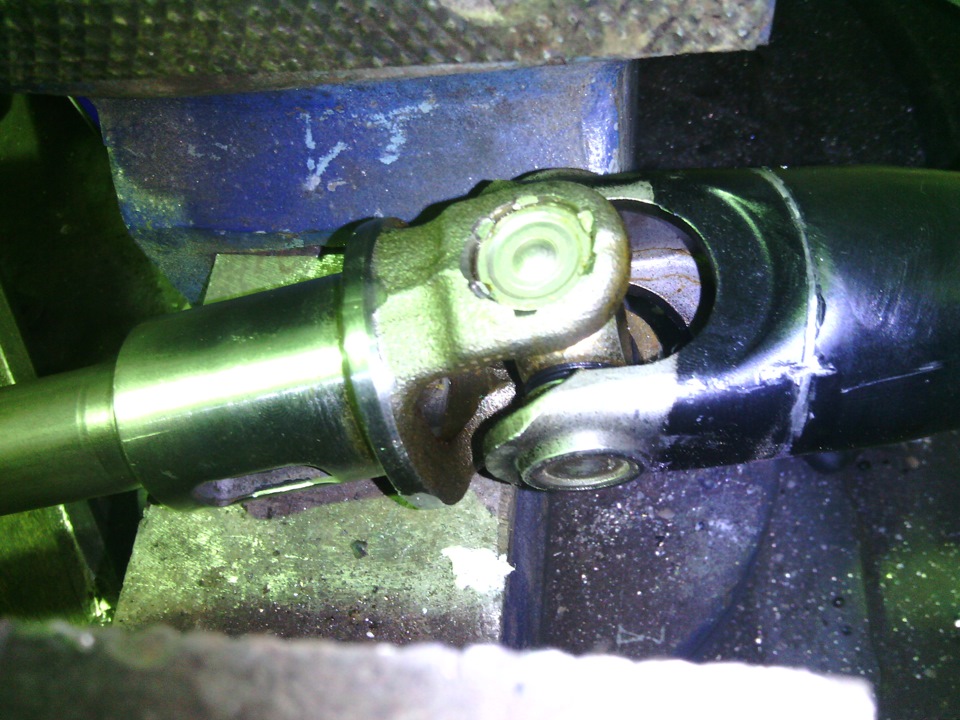

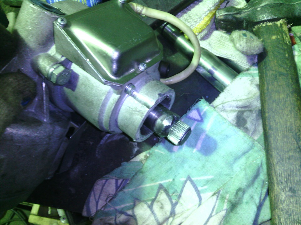

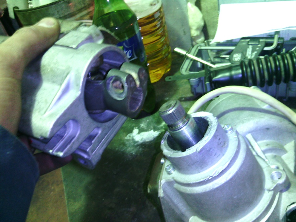

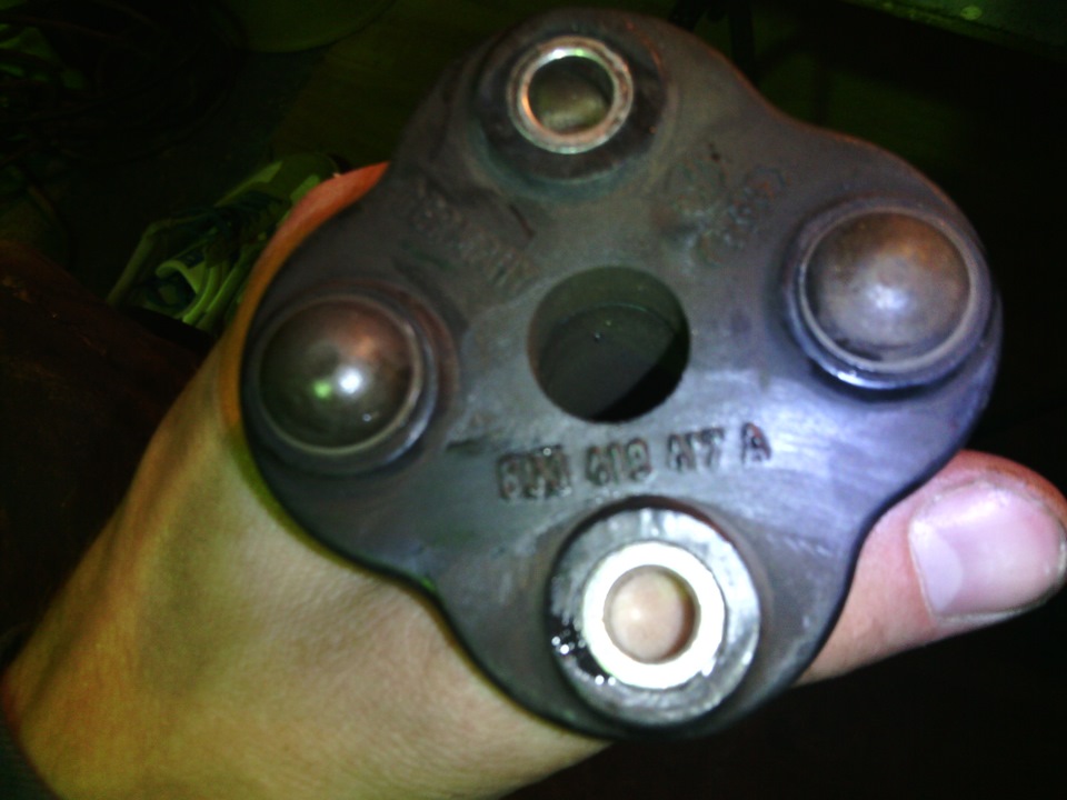

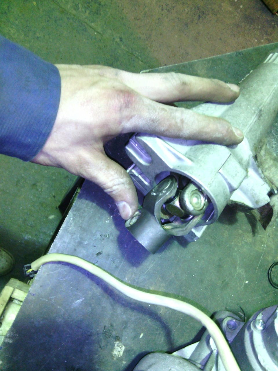

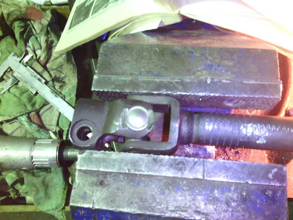

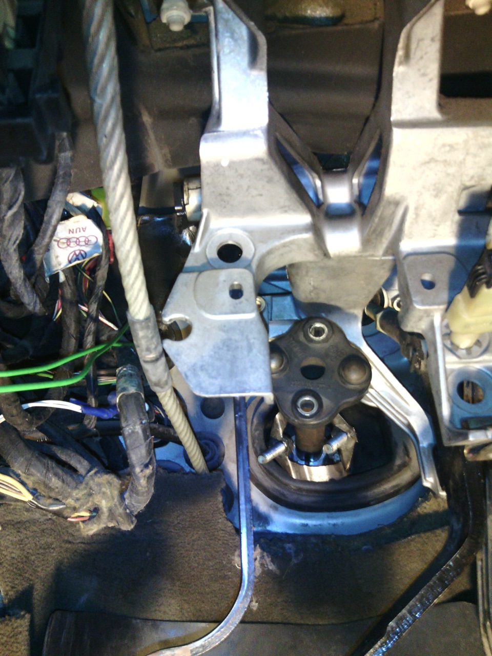

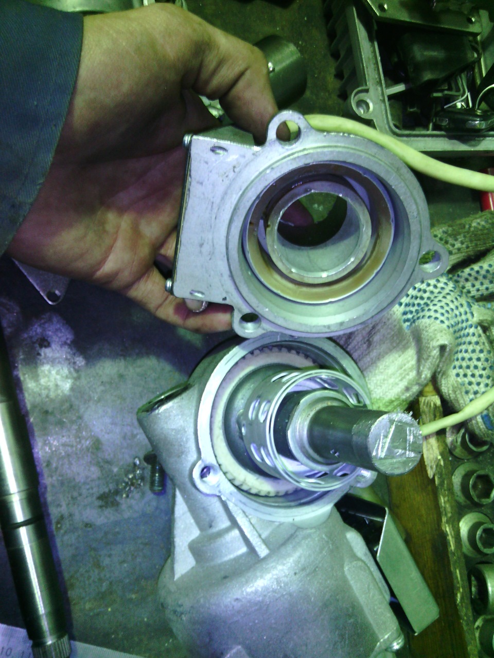

Короче был новый ЭУР от ваз 2111 (за то бесплатно)И поставил себе цель установить любыми способами себе Ну вроде получилось))Остался маленький нюанс подключить все датчики и запитать А как это сделать отпишусь чуть позже…
Вся сложность заключается в том чтобы всё это отцентровать у меня это получилось )

Привет, чем закончилось? Подключил?
Да подключил, все работает)))так и продал

К датчику скорости путь нашел!Актуальный вопрос как подключиться к датчику оборотов ?помоему он на гене стоит?
откуда на гене может стоять датчик оборотов?

Отличная работа) тоже задумывался, но у меня есть приоровский, он компактнее но у него мотор прямо на валу и место там для него маловато, придется колонку кромсать)
странная только у тебя рулевая колонка. стоит трос системы procon ten, который ломает рулевую колонку. но сама рулевая колонка стоит обычная, не ломающаяся.
Я эту гофру снял и вместо неё поставил ЭУР
ясно. тогда получается очень интересный отчёт))

как ощущения? сравнивал с гидрачом?
я пока не подключил как только так сразу отпишу)
а там же ж вроде можно еще мозг сделать на него? ну типа на высокой скорости ослабить усилитель например
он там итак стоит, на скорости около 50 он полностью отключается, в этом его + в отличии ГУРа

ну смысл в том что чем больше скорость тем больше усилие на руле)))
Вопрос на засыпку где стоит датчик оборотов?
На тазах сигнал идет от датчика положения коленвала к мозгам, там как то изменяется и с мозгов идет на тахометр и эур
Не оборотов, а скорости.Обороты можно создать большие стоя на месте.У ауди 80 спидометр электрический, сигнал идёт из коробки передач, вот там его и берут.
