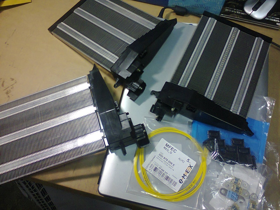

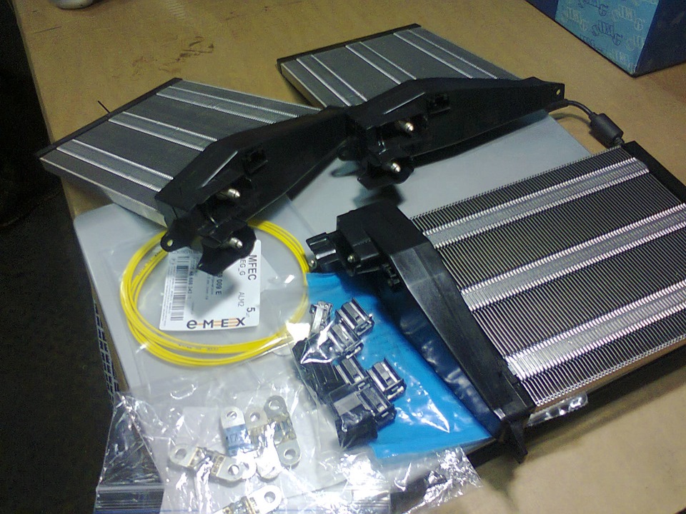

Все, кто откатал на своем авто хотя бы одну зиму, знают, что современные, технологичные моторы VAG медленно, очень медленно греются на холостом ходу. Особенно страдают владельцы 1.2TSI. Я не исключение, хотя катаюсь на 1.8TSI… Устал по утрам сидеть с салоне машины в позе эмбриона, скукожившись от холода и пялясь на стрелку температуры двигателя, с вожделением ожидая благостный поток тёплого воздуха из воздуховодов отопителя… Заморочился поиском решения проблемы… Webasto отпал сразу из-за стоимости наравне с чугунным мостом или крылом от самолёта… Посмотрел в сторону РТС, так как по отзывам счастливчиков, вещь классная и заслуживающая установки на авто, если катаетесь в регионах, где зимой температура далеко за минус 5*С.

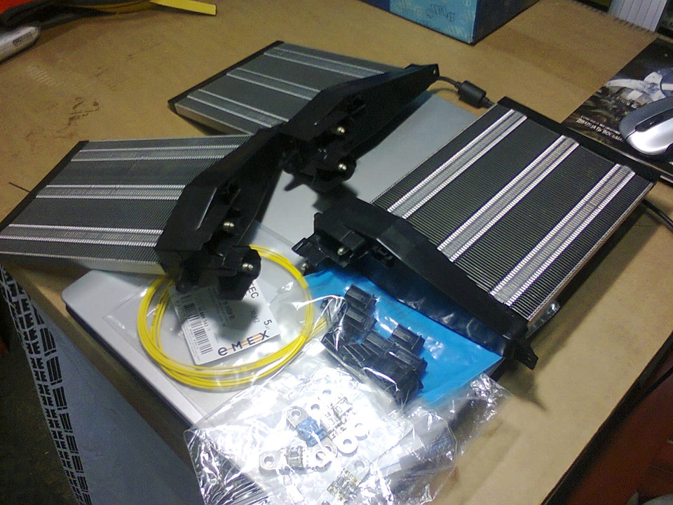

Скинулись на троих и заказали со скидкой (так как зима только кончилась и еще не скучаем по снегу и морозам) сегодня получили обогреватели и комплектующие к ним, скоро будем устанавливать. В последствии выложу подробный мануал по установке и подключению, хотя это будет очередной баян-баянище.

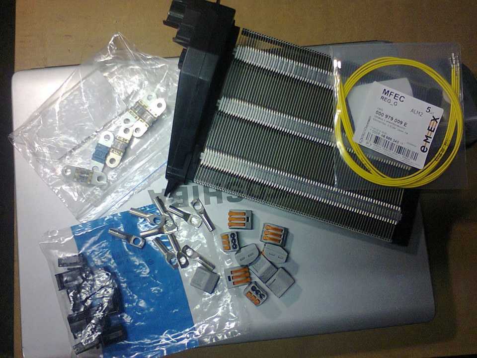

Для установки обогревателя необходим сам обогреватель со встроенными "мозгами" для управления, предохранитель на 100А, кабель силовой, сечением 16 мм2, клеммы для кабеля, разъем для подключения проводов управления и сами провода для подключения к цифровой шине САN., коннекторы для подключения к шине, термоусадочная трубка, клещи для обжима или паяльник, обойма для проводки, изолента и диагностический сканер VCDS или Вася диагност, для активации функций РТС.
Обогреватель работает автоматически (умный РТС), имеет встроенный электронный блок управления, который управляется по цифре CAN.
РТС включается на обогрев салона машины через 30 секунд после запуска мотора, при условии, что температура воздуха за бортом (на улице) ниже +4*С, а регулятор температуры печки установлен на красную зону. В процессе работы мотора, как только он прогреется до температуры охлаждающей жидкости +75*С — РТС автоматически отключается и не участвует более в обогреве, в работу вступает штатная "печка"… В автомобилях Шкода и Фольксваген в коробе отопителя уже предусмотрено место под установку и крепеж РТСа… На дизельные машины РТС устанавливается с завода, но простой, обычный, с управлением от реле…
Смотрим фоты…

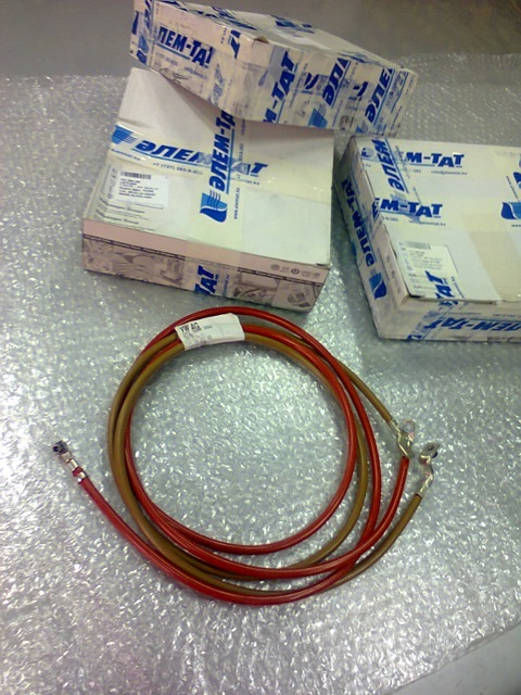

Да кстати силовые провода это те что желтые в мотке на фото?
Нет, это провода для управления по цифровой линии кондиционера или климы, в общем для соединения мозгов РТС и мозгов блока комфорта… Силовые, это те, что толстые коричневый и красный, по диаметру как провода на клеммах аккумулятора…
ну в общем то, что у вас в комплекте есть достаточно для подключения PTC к машине?
Это полный комплект, до последней гайки… Ах, да, нужна еще пара глаз, один мозг человека и пара прямых рук… так же обязательно нужен сканер с функцией кодирования, это или VC-DC, или "Вася- диагност", версии не ниже помоему 12.10. БипэекАвто не может кодировать РТС и о нем практически ничего не знает или не хочет знать…

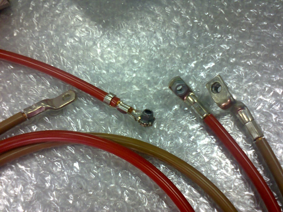

Добавил фото силовых проводов, чтобы всё, всем было наглядно и понятно…

Если умный, то сам будет рулить… Когда надо включится, потом по мере прогрева мотора плавно будет понижать нагрузку, затем полностью отключится… Греет конечно не кипятком, а честным, теплым воздухом. Если в салоне утром 25 мороза, то прогреется до комфортной температуры минут за 10. Если пять мороза, то минйт за пять наверное, РТС сам выбирает интенсивность обогрева… Клима или кондей, не имеет значения, там все пофиг…
наддув то будет тот что я включу с рукоятки? Или он также сам будет дуть как себе надо?
Будет дуть со скоростью как установите сами…само оптимально, это вторая скорость… Если не включить вентиляиор, а только расположить регулятор температуры в красную зону, то РТС не включится, он же перегреется без обдува, там все продумано и логично понятно…
мысль была такая, что возможно он общается с вентилятором каким-нить боком выдавая какие-то "прогревочные", после нагрева его самого уже более по объему продуваемого воздуха через себя. Теперь принцип понял.
Вентилятор на машине с кондиционером рулится тупо, по электрике, через коммутатор, там электроника не нужна…

предохранитель получается навесной? или на него самого прикручивается?
Навесной, между шиной (+) и силовым кабелем…

С проводкой накладка вышла… Обещали, что входит в комплект, но оказалось, что нет… Видимо я не понял поставщика при переговорах… как они мне объяснили. Кабеля силовые изготовлю самостоятельно, нужны с сечением 16 квадратов.
Просто у оригинальных клеммы прямо под РТС сделаны и цветом они как оригинал проводка (т.е. красный — плюс, коричневый — минус), ну это Ваше дело) Летом можно будет через Вас купить мне и еще двум товарищам?
Наверно можно будет… от меня не зависит это…
Про силовую проводку в курсе, но отдельно заказывать не буду, так как цена кусается … Жаба не позволяет выложить 90 долларов за два куска медного кабеля по полтора метра длинной… Пускай даже они и разноцветные и с клеммами уже в комплекте
