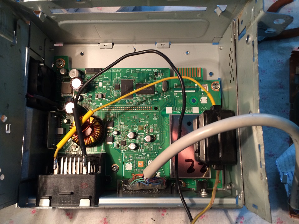

Питание для пионера берем непосредственно внутри штатной магнитолы, подпаявшись проводами к внутренней стороне разъема, через стабилизирующий трансформатор (черная коробочка на правой стороне корпуса):

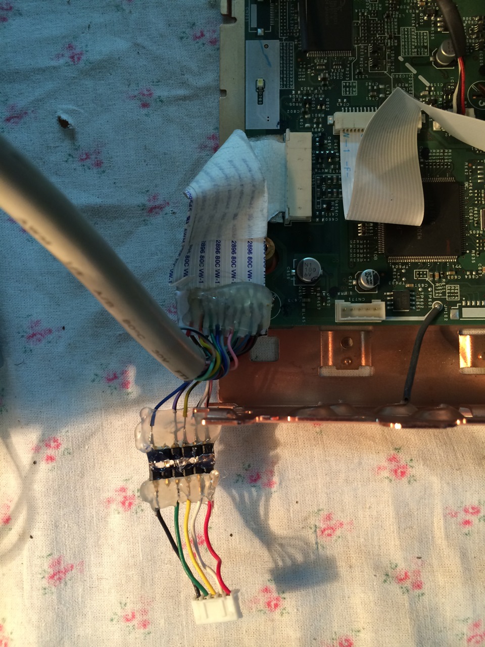

Соединяем шлейф и управляющие провода на привод панели:

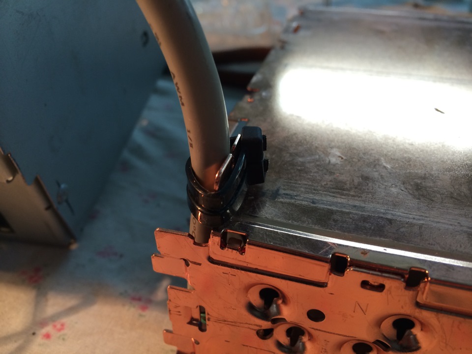

Выводим провод вверх, крепим в месте выхода из тушки пионера:

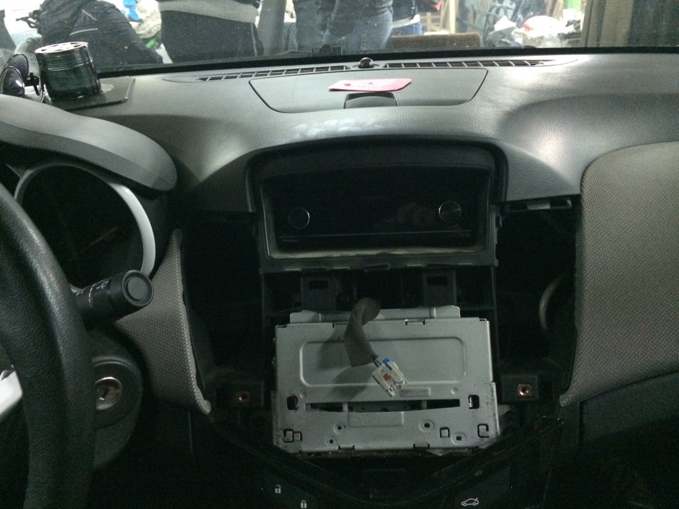

Впихиваем невпихуемое на место (при этом безжалостно обпилив пластик за штатным местом для магнитолы), крепим за уши на болты:
Заводим, любуемся…:

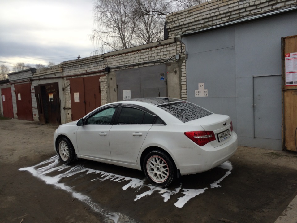

И, конечно же, моем автомобильку подручным керхером;)
