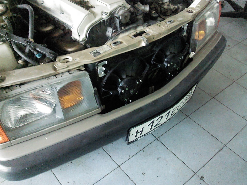

По совету людей уже устанавливающих 104 мотор на 190тый приобрел вентиляторы от инжекторной нивы. Залезли идеально, похожи на штатные вентиляторы кондиционера. надеюсь в работе себя покажут с хорошей стороны…

Крепления должны быть самодельными :-) самит вентиляторы эффективные но шумящие и ещё от вертушек до радиатора должен быть зазор У меня один вентилятор оставил следы на бочке радиатора

Крепления самодельные?
Хмм…неплохая задумка!
Спасибо. Но задумка не моя. Ребята с форума посоветовали.
