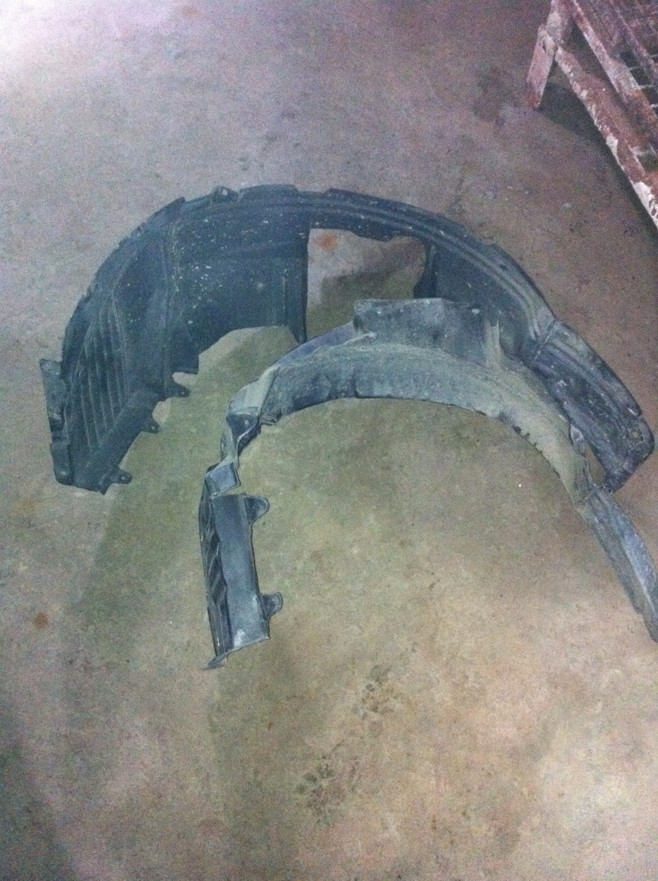

1 Замена передних подкрылков.
Ещё года 3 назад когда ставил фронтальник, то ездил без бампер и плохо прикрутил пдкрылок. Итого была потёртось на правом подкрылке до дыры. Тогда сразу приколхозил и заштопал куском старого подкрылка от Куба. А этой зимой поставил новую зимнюю резину 215-55-17 и при полном вывороте руля, там где заштопано и уплотнение тёрло. Вот и решил сделать всё по феншую.
Прикупил пару передних подкрылков с распила (пару так как по одному проблемнее купить).
Проблемы перекинуть не возникло — снял колесо, от щёлкнул все клипсы и поставил "новый" подкрылок.
Цена пары подкрылков — 3 000 руб.

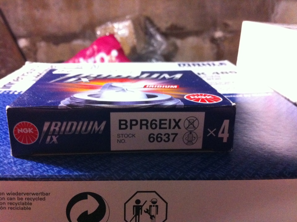

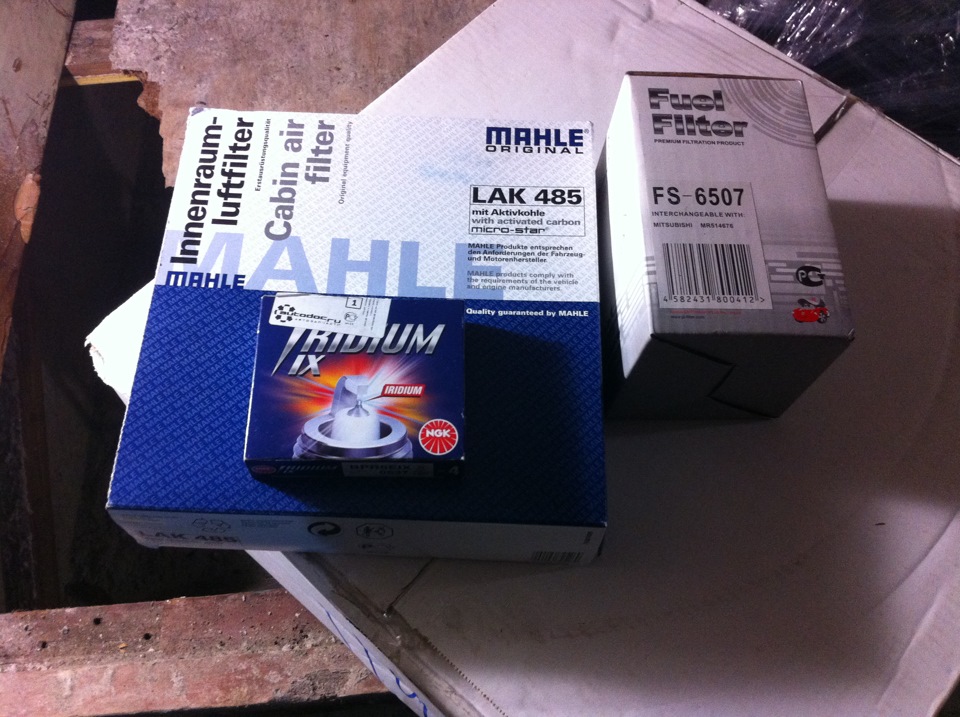

3 Заменил фильтры (топливный и салонный) и свечи.
Решил для летней профилактики.
— Пробег салонного фильтра ( с осени) 6 970 км.
Тут всё как два пальца)))) Процедура снятия и установки описана тут www.drive2.ru/l/288230376151842932/
Кстати старый фильтр выглядел довольно бодро.
— Топливный фильтр и свечи прошли 16 030 км.
Про проблему прострелов я описывал ранее www.drive2.ru/l/3101448/ и проблема была в свечах. Свечи купил стоковые для Трека. Топливный фильтр заменить за компанию. Качество бензы последнее время, что совсем НЕ АЙС. Кстати тоже и пакетик и сама колба в довольно чистом состоянии. Колба сток от Трека, а пакетик (так как по каталогам на Трек не подбирается) купил от Тойоты. Всё встало отлично.
Как менять фильтры описывал ранее www.drive2.ru/l/288230376153156771/
Цена — 3 000 руб.

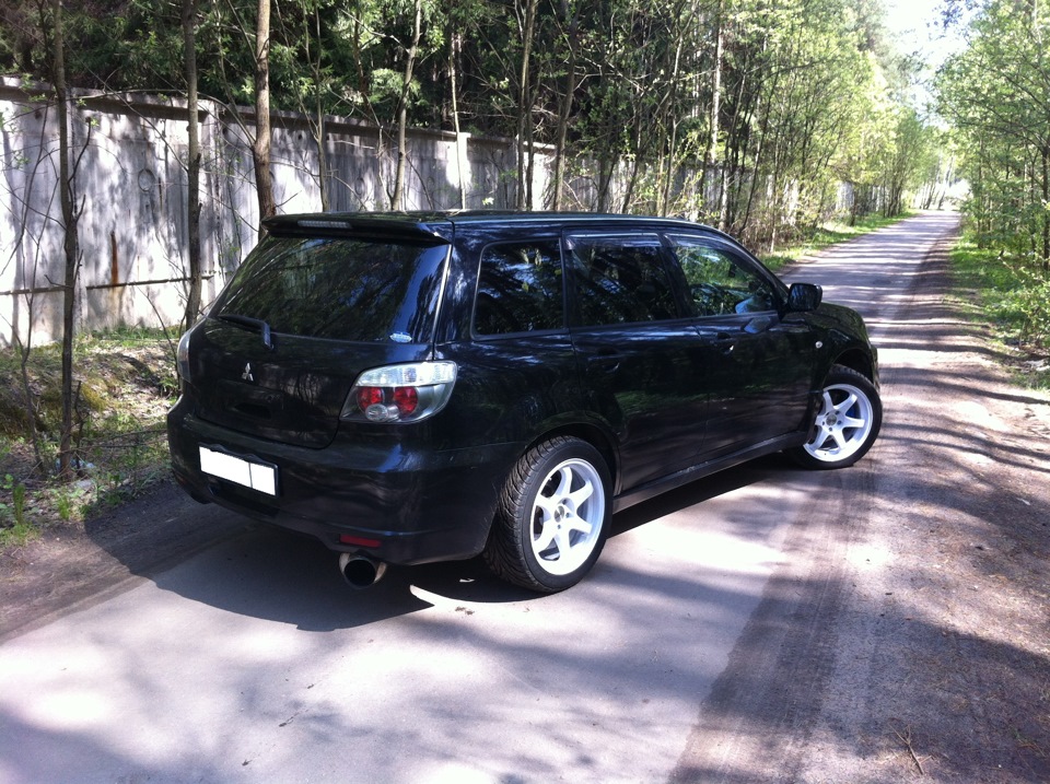

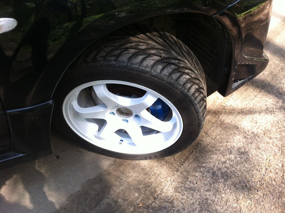

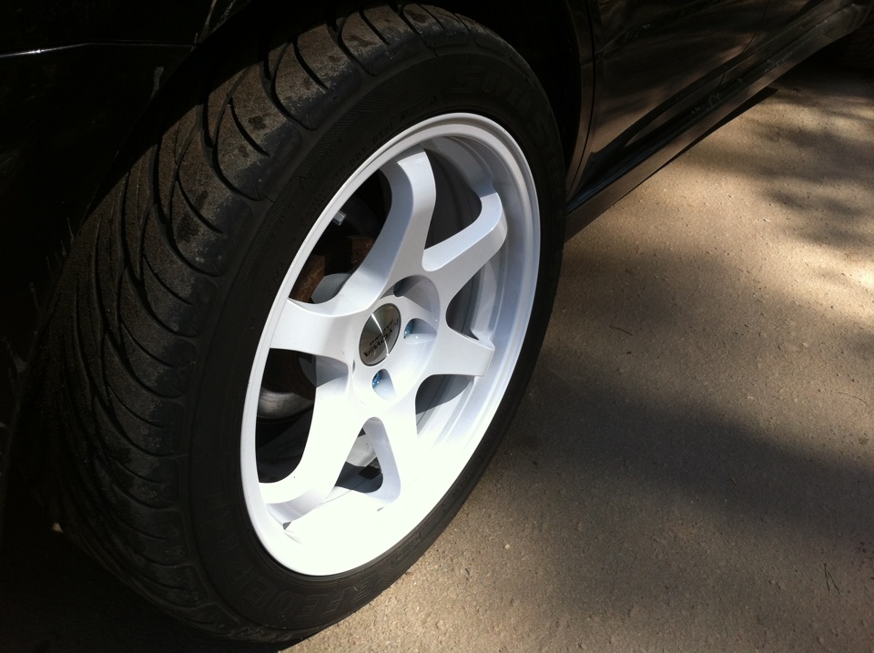

4 Катки на лето.
Вот и пришло время летних ДИПОВЫХ ТАПОК купленных по весне. www.drive2.ru/l/2789967/
Сгонял на шиномонтажку и собрал. И вот прикрутил на Трек.
Смотрятся обалденно. Торчат не сильно (об это отдельно отпишу с замерами).
Цена шиномонтажа — 1 700 руб.

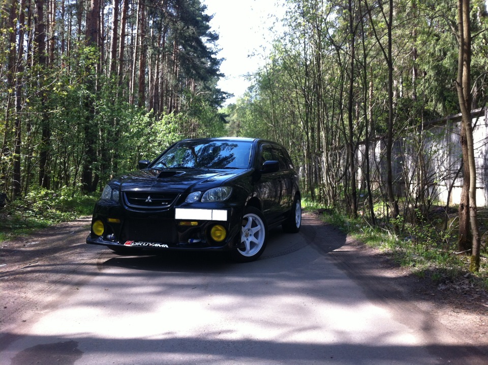

5 "Летняя мордочка" )))
Зима кончилась и пора накидывать переднюю Окуяму и решётку радиатора РаллиАрт. Тут тоже проблем не возникло. Меняю не первый раз. Открутил все видимые винты — снял бампер — одел новый — всё прикрутил. Совместно с заменой подкрылков вообще всё было просто.
И вот встречаем в летнем облике

И свечи эти выкинь нахрен. Какой еще сток на твоих спеках. Ставь денсо 8-ки и только с япии. Не повторяй учесть некоторых золотистых товарищей!
У меня стояли 7-ки Денсо. Что то быстро сдохли.
Посоветуй что поставить?
А эти тогда на зиму поставлю/
Экзист даёт только Денсо и НЖК ((((
Ставь 8-ки денсо иридиум пауэр.
IW24 ?
Они самые

Фильтр пакетик на насос MR204495 прекрасно покупается под брендом КРАЙСЛЕР за 120-140р
Его и брал — встал как родной

Чем свечи BKR от BPR отличаются?
Что то понеслась тема с колодками как у тебя )))
По свечам ХЗ — как то не вдумывался — просто купил СТОК.
Ставил 7-ки от ЭВО, но что то прожили не долго они — 16 тыс
СТОК — 6-ки
