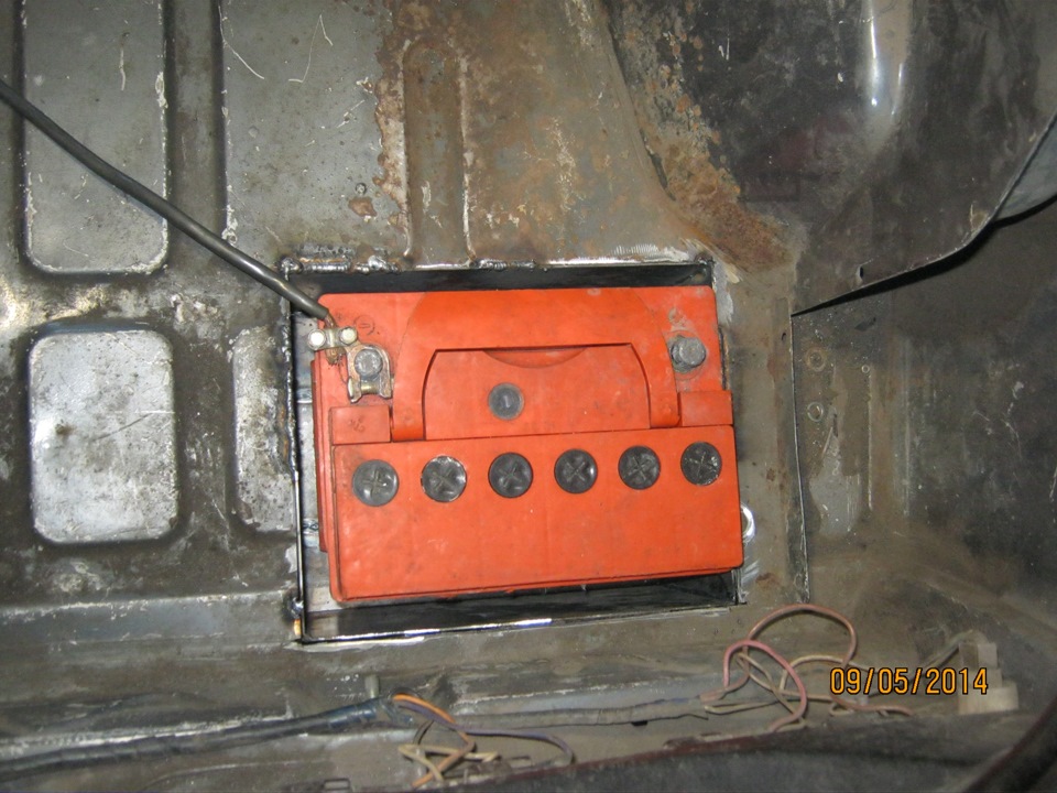

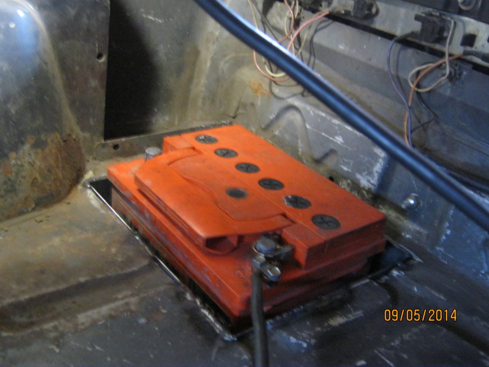

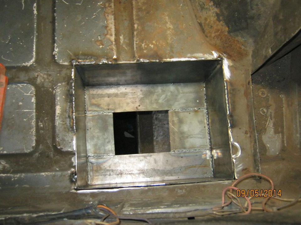

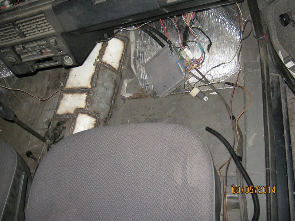

Т.К. в том месте где стоит аккумулятор в стоке, в будущем будет висеть турбина, надо его куда-нибудь закинуть, например в багажник да подальше;)) и пониже))

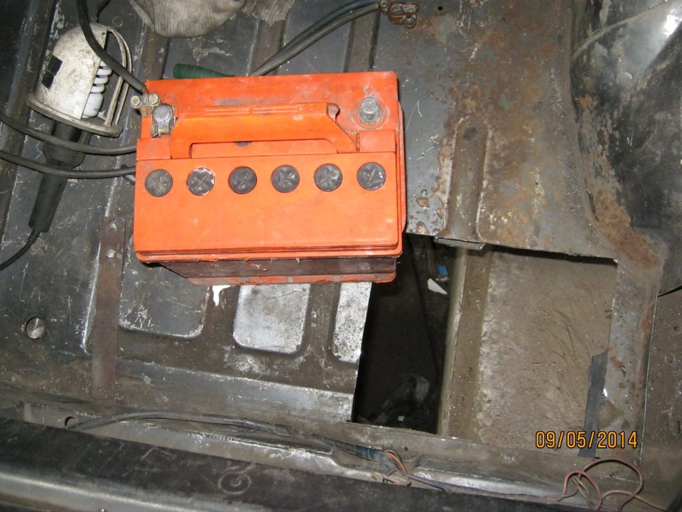

Выпилил дырочку в багажнике

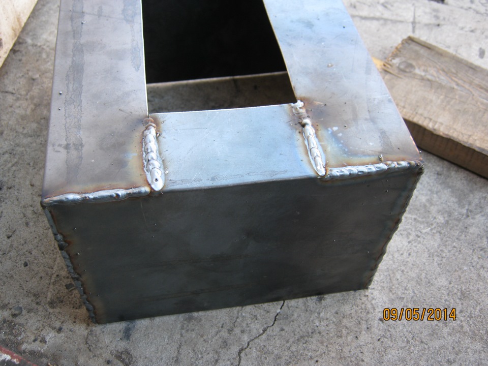

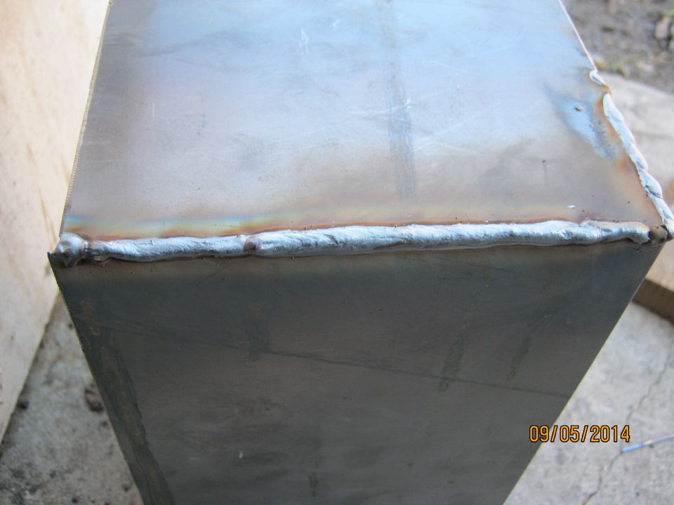

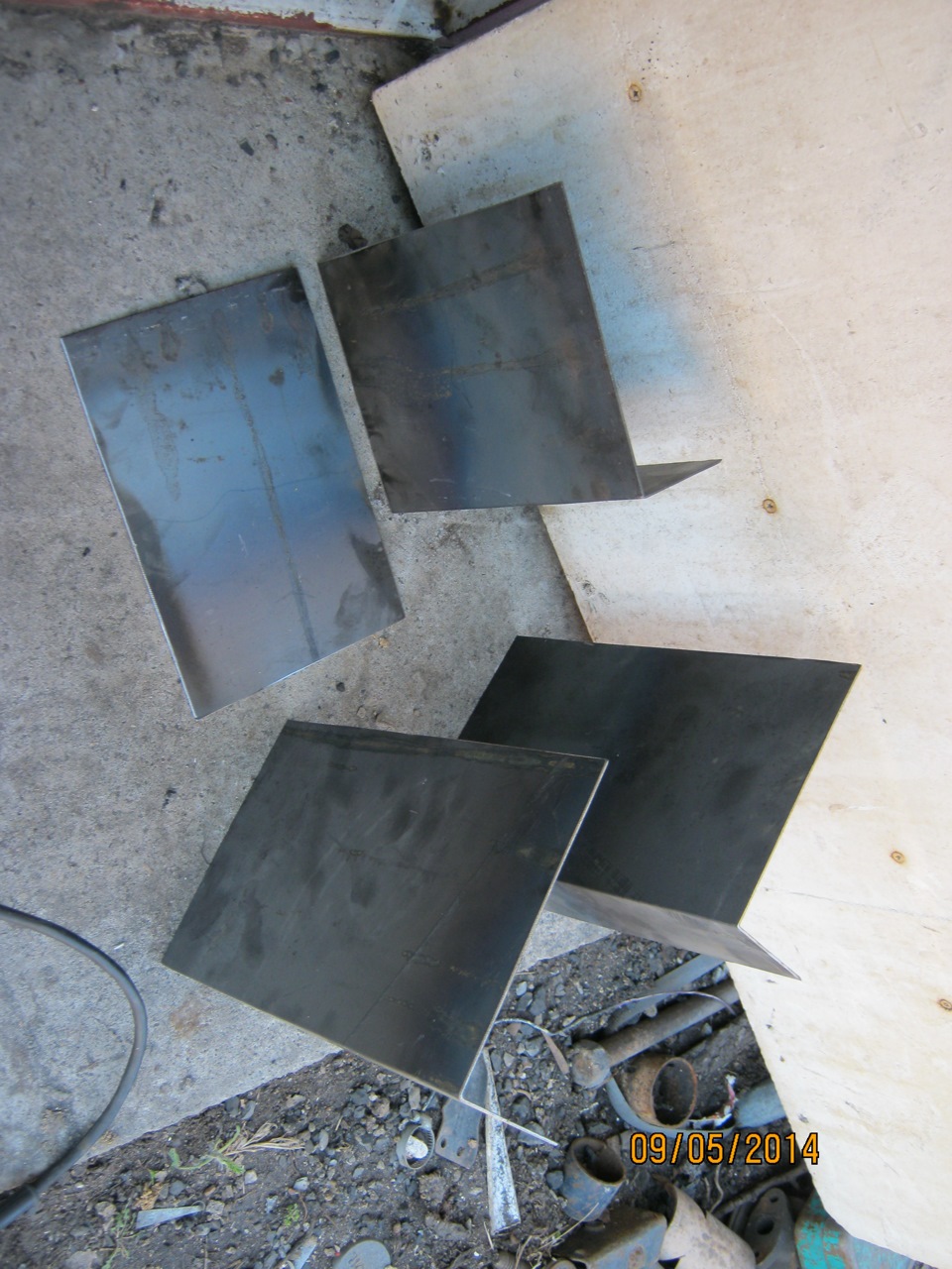

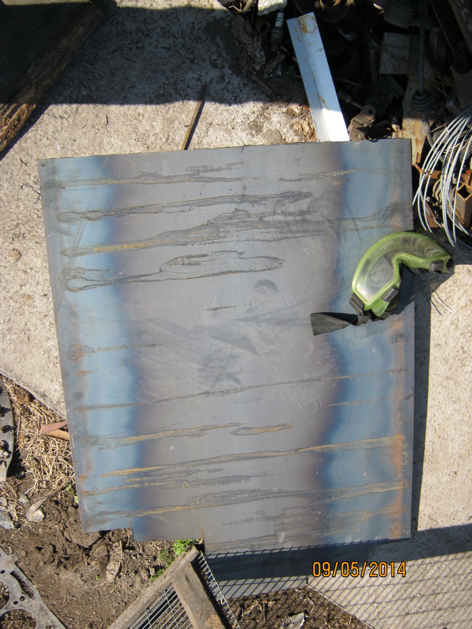

взял листик 1.5

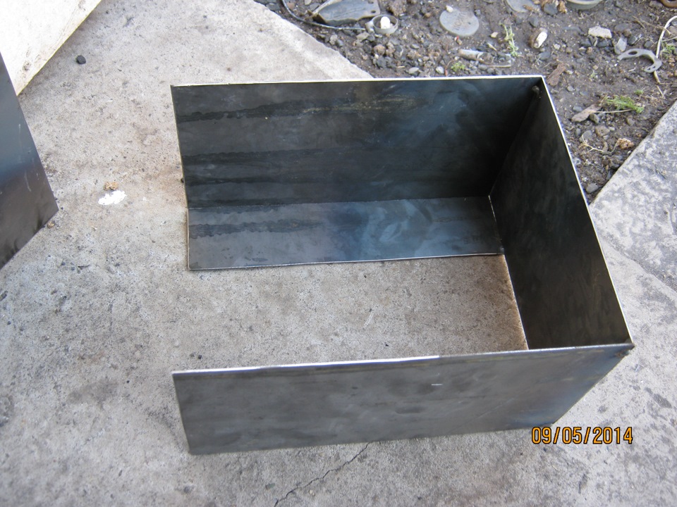

выпилил и нагнул железячек

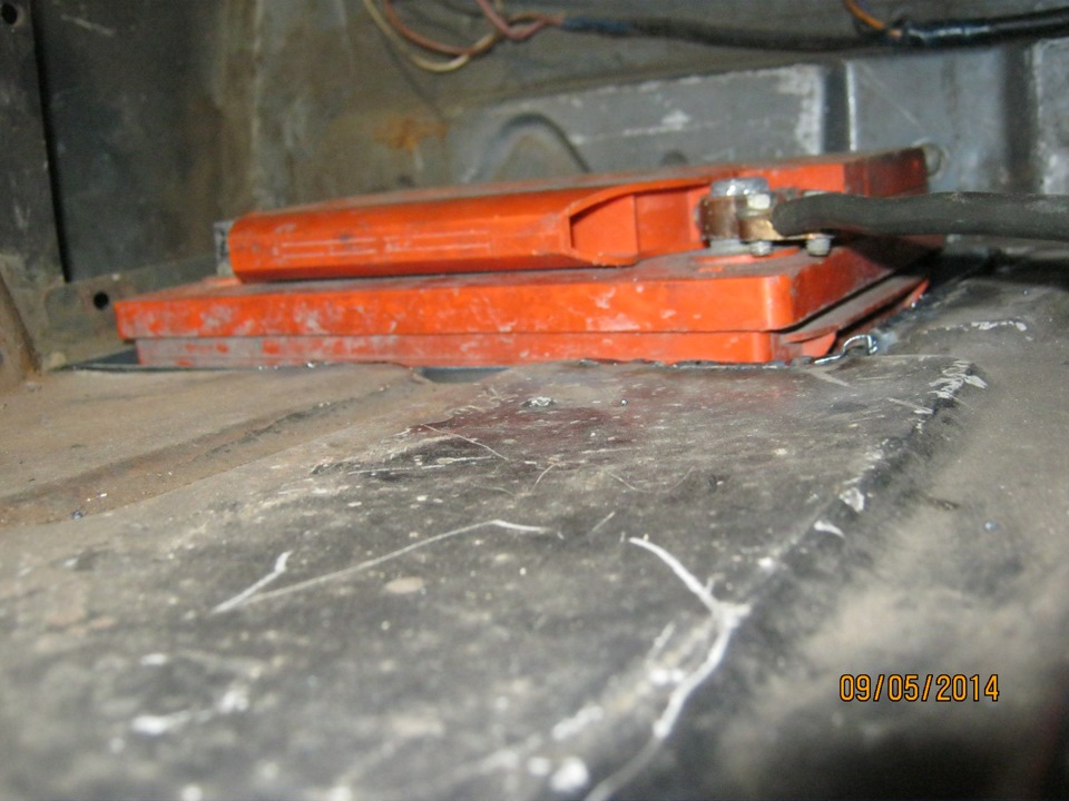

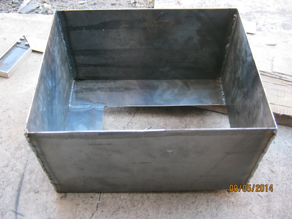

начал лепить короб
вроде неплохо
сварил
швы сегодня не очень видать сутурн во власти венеры а это очень влияет!)))
ну и как то так
Пробросил 2 провода по 16мм сечением т.к. они халявные)) особенно приятно!

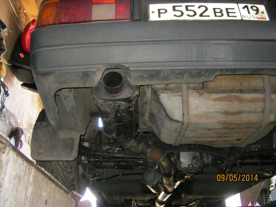

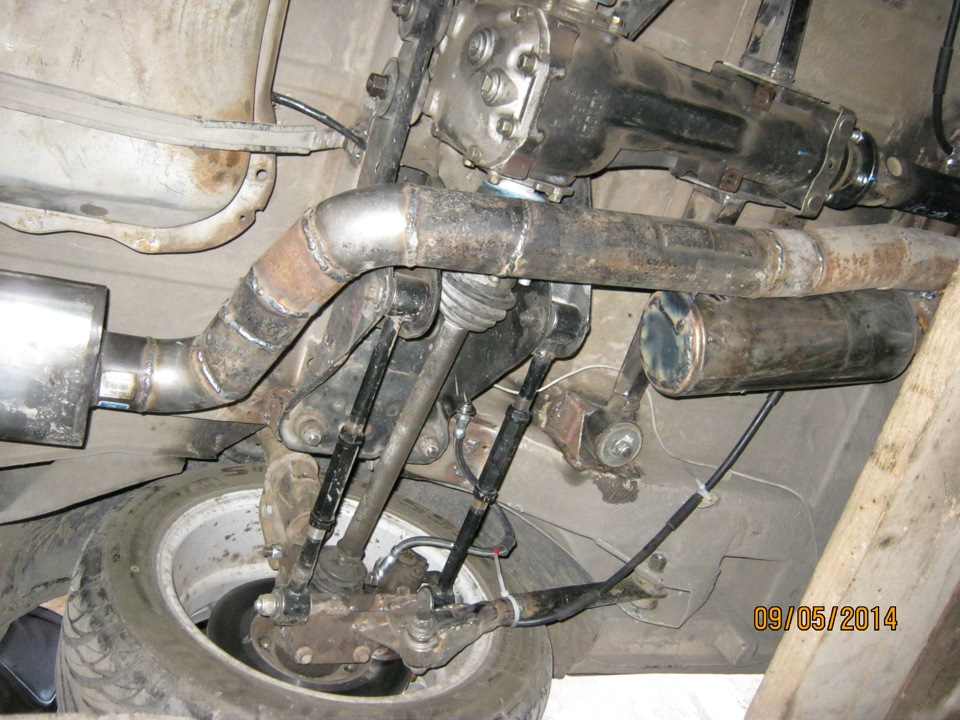

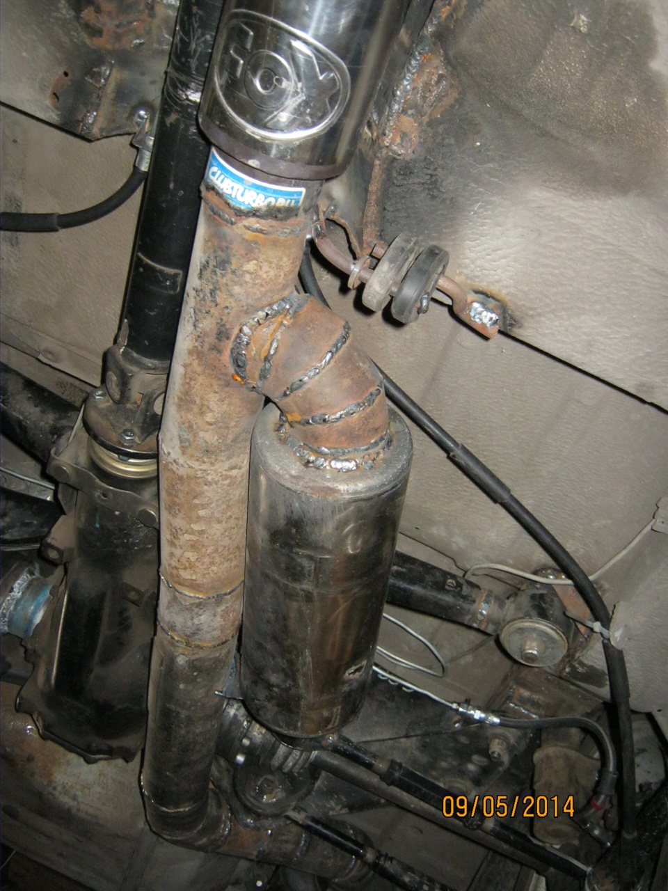

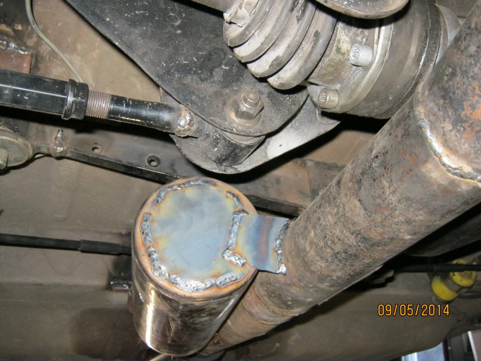

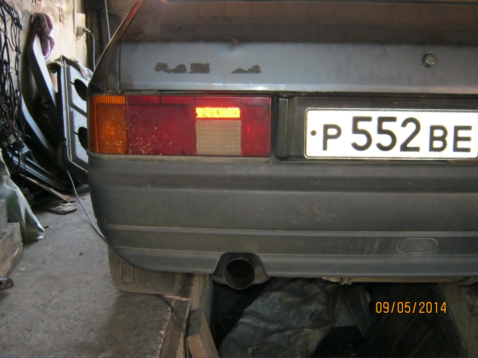

не понравилось мне как висит глушитель, отпилил прихватил,
подвесил компенсатор прихватил получилось вот так!
Звук стал мягче это заметно на видео в пред. записи т.к у меня атмо, полностью прямоточный выхлоп на 3 дюйма!

Дырку надо закрыть, вся грязь будет там и зачем она там.
Как рассчитывал размеры "компенсатора"?
ну у меня был пустой, ненужный прямоток…))
внутренне строение компенсатора аналогично резонатору?
неее просто объем смягчающий колебания
т.е., грубо говоря, это пустая банка?
канеш… как на впуске на японцах… цель одна!
FXDriver
а расскажите про компенсатор этот? мож мне он тоже нужен…
это не компенсатор))) он ничего не компенсирует…
это тоже резонатор… самый чтонинаесть резонатор Гельмгольца
как настроить его можно на всех автозвуковых порталах найти.
в диапазоне где он работает в полную силу выхлоп значительно тише звучит — настолько что и с прямотоком негромко.
причем на этих оборотах, где становится тихо, довольно существенно подростает наполнение.

А че кстати швы не закрвыешь? Хотя бы герметиком? Гнить же будут, жалко…

А дырища в днище — для вентиляции аккума, типа?)
ну что типа того коврик туда кину и крепление надо сделать!
