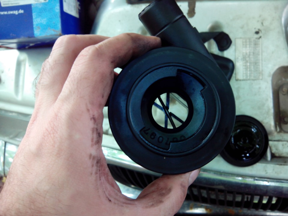

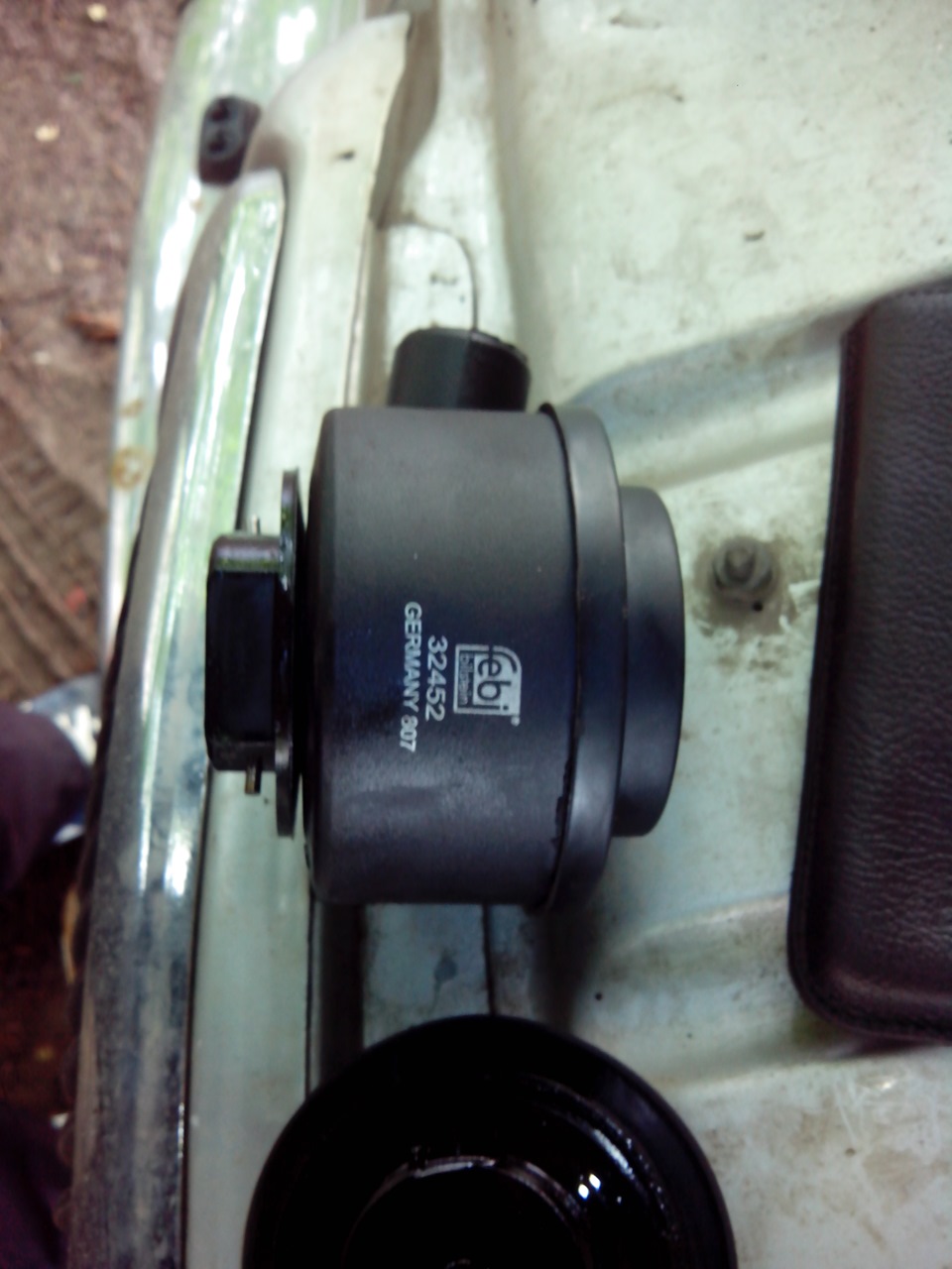

Сам маслоотделитель
Он же, вид сверху

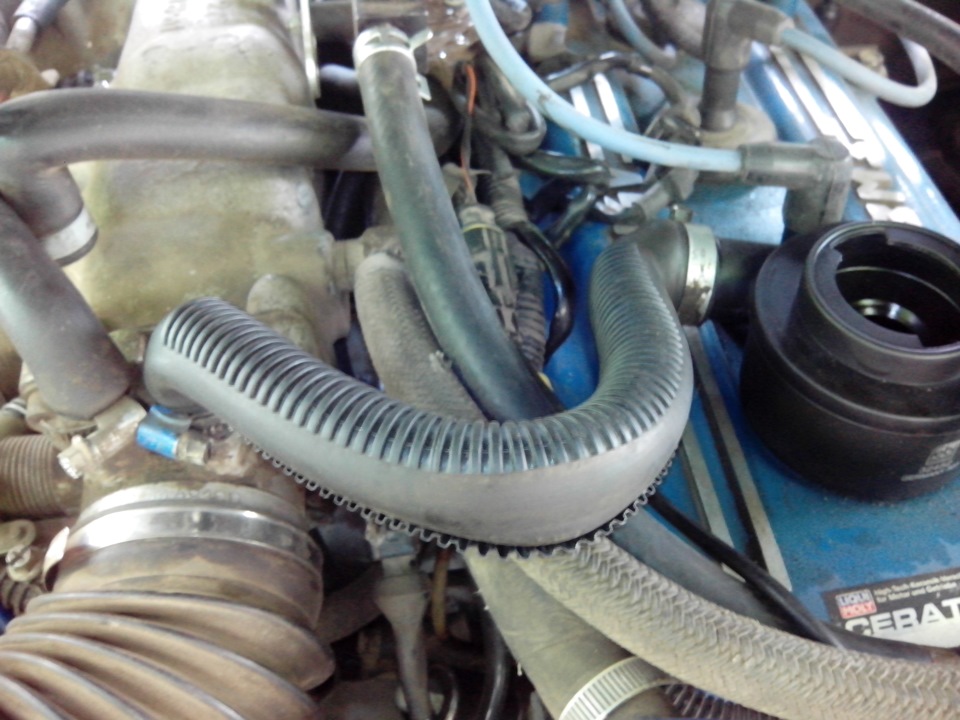

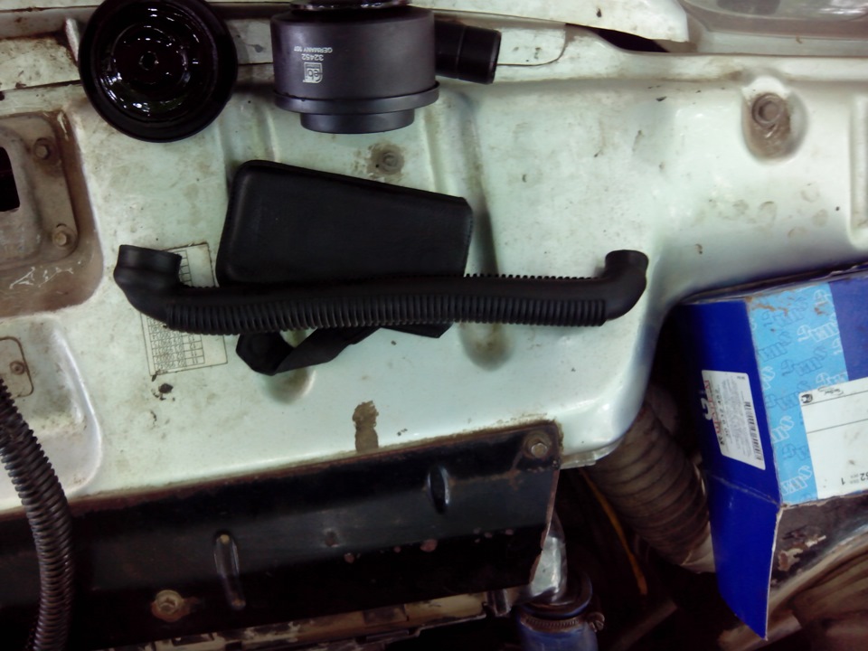

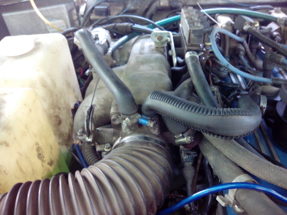

Так как выходное отверстие в маслоотделителе очень широкое, пришлось долго поискать подходящий шланг. Да еще такой, что не было всякого рода проставок и прочего. Нашелся он совершенно случайно. Это шланг от ЗМз-406 от РХХ на дроссель. :)
Он же. Для того, чтобы не было перегибов шланга необходимо использовать пружину (не знаю как правильно называется), которая используется на топливном шланге до рампы. Но, так как у меня ее не было, я воспользовался тем, что было под руками — гофрой. Цель достигнута, шланг не перегибается.

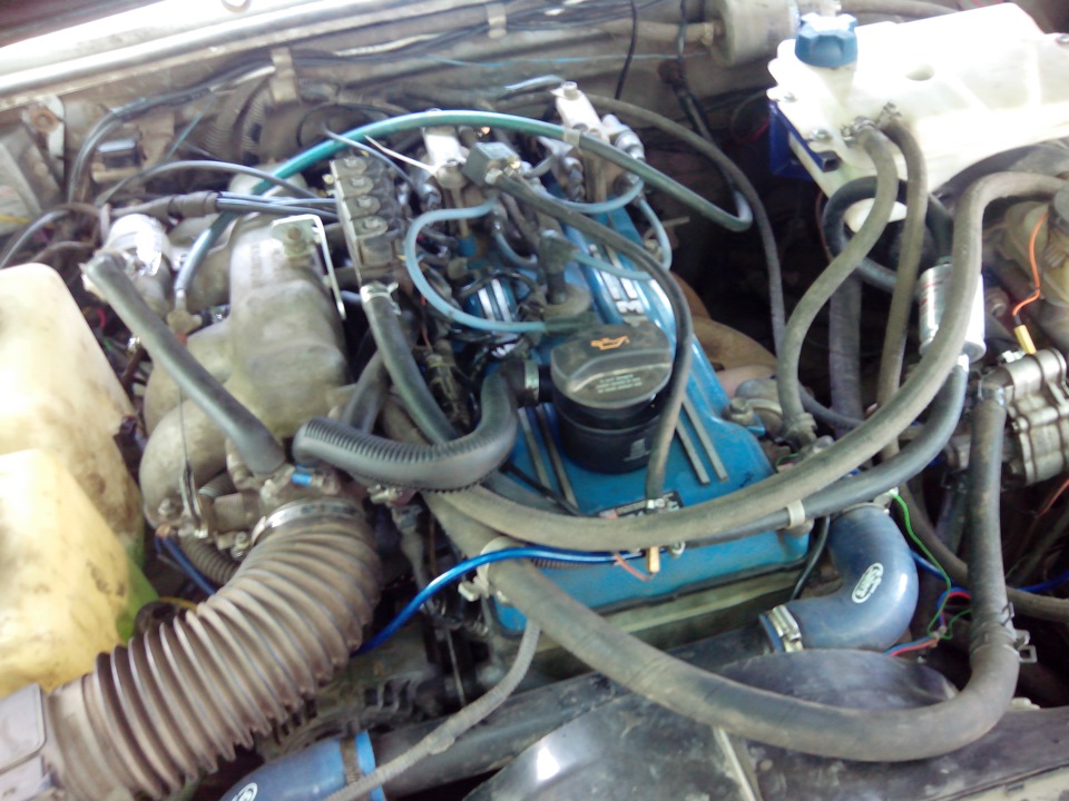

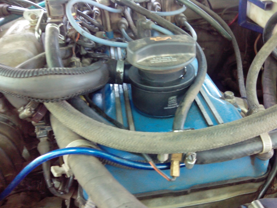

Установленный маслоотделитель
Он же с шлангом
Ближе.

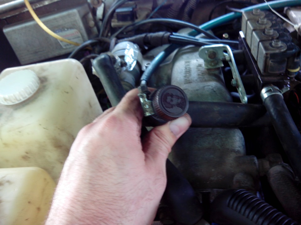

В качестве затычки для родного шланга вентиляции картера использовал крышку от коньяка Кизляр. Уж что было. :)

приветствую. купил себе такой же масло отделитель только не пойму его принцип работы. он внутри пустой.может туда сеточку посудомойную засунуть. мне кажется масляная пыль всё равно будет засасываться? как у вас практика показывает ?
Приветствую. Принцип работы основан на завихрении проходящего потока газа и отделения масла с помощью проволоки (она есть внутри). В итоге масло стекает обратно в башку, а газы иду во впуск. В настоящее время маслоотделитель снят, т.к. начало сопливить масло. Как сделаю уплотнения получше поставлю обратно.
