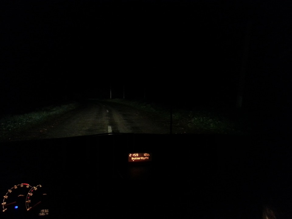

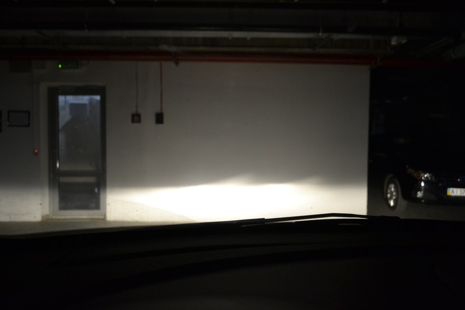

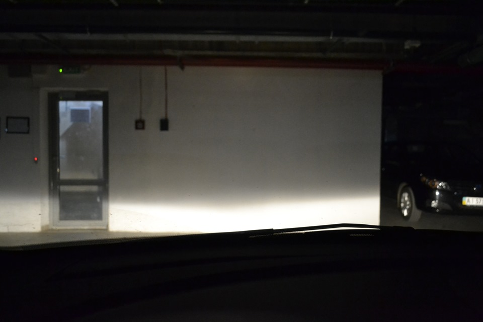

Светят действительно хорошо, обочину видно шикарно, светят далеко, из-за линзы не слепят совершенно, пока не попадёшь в фокус.
Светят вот так:
