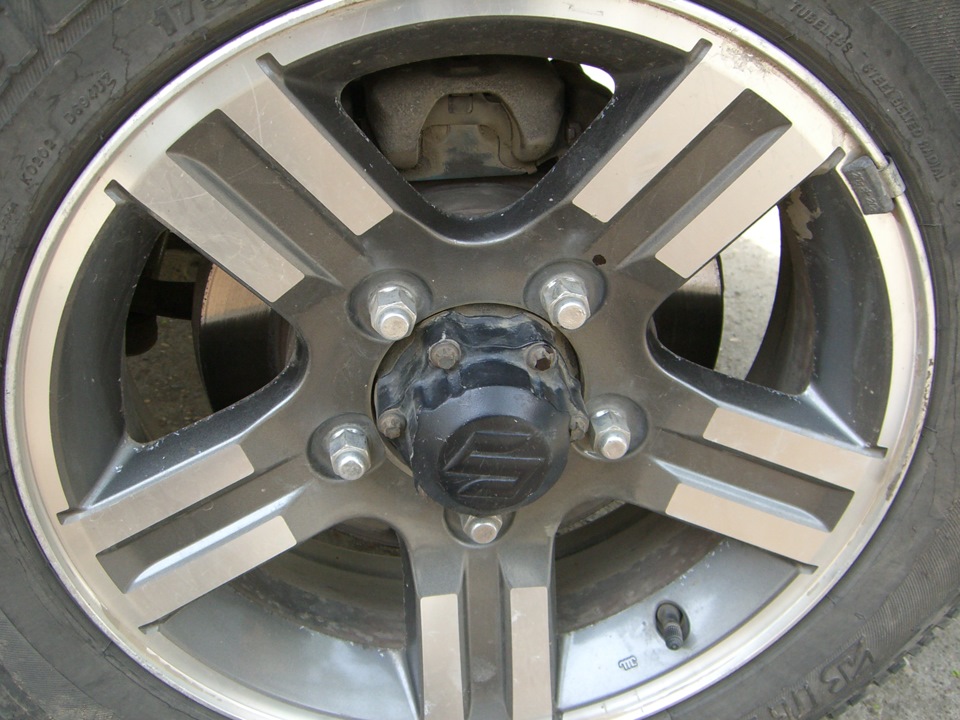

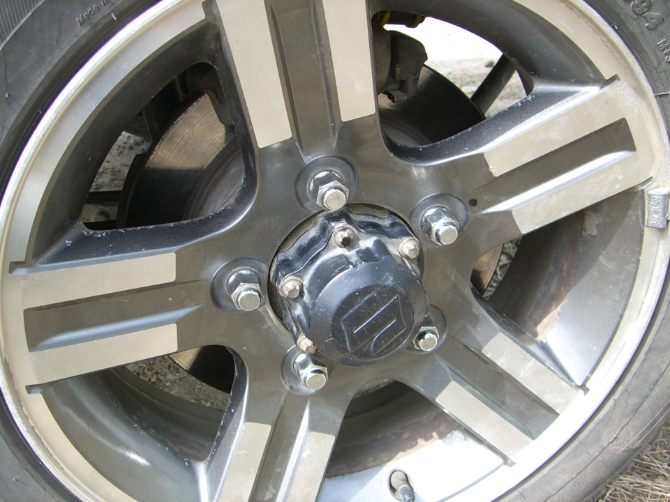

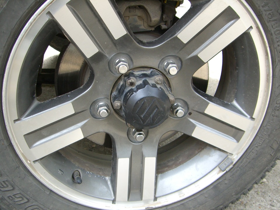

Первые 50 км теста – незначительный намек на шимми. Непонятки… По дороге на охоту, он был более заметен. Первая мысль – не хватает нагрузки, т.к. после охоты весь «шмурдяк» был разгружен, а это около 80 кг + пассажир. Надо бы все грузить обратно…Но «лень двигатель прогресса». Решился на еще один заезд без «балласта». И вот шимми появился, в контролируемом режиме при скорости 85-87 км/ч, так же на относительно ровном асфальте и при незначительном сбросе скорости (до 80 км/ч), он исчезал. Тестовый участок не бесконечный приходится разворачиваться. После разворота характер шимми менялся либо вообще исчезал. И тут до меня дошло. «Это же элементарно, Ватсон!». При развороте передние колеса меняли свое положение относительно друг друга по оси, что влияло на состояние шимми. А чтобы убедится в этом, маркером поставил метки на передних дисках. В зависимости от дуги разворота, передние колеса перемещались относительно друг друга на 1/6 – ¼ окружности. И когда, в очередной раз, был «пойман» шимми, по меткам запомнил расположение передних колес относительно друг друга. После разворота «домкратил» правое колесо и «выставлял» его относительно левого, ориентируясь на метки. Погрешность была в пределах 3-5 см. по дуге. Но шимми был «пойман», теперь можно с ним поиграть. По ходу эксперимента, проверил одну из идей борьбы с шимми – перемещение диска на ступице по шпилькам, она «не работает». Ну и правильно, если тормозной диск и ступица исправны (сбалансированы), то на шимми может влиять только неотбалансированное колесо.
Затем путем частичного перемещения колеса по окружности вперед или назад относительно координат «пойманного шимми» стал менять характер шимми. Даже был момент, когда возникший шимми на скорости 85-87 км/ч утихомирился только на 50-55 км/ч. И ЭТО с рулевым демпфером! Еще раз убедился в непригодности «колхозных», желтых втулок передней тяги панара.

Балансирую колеса и в путь. Намотал 80 км, шимми нет. После балансировки, пришла «умная мысль», но было поздно. Надо было, сравнить точки дисбаланса с «координатами» шимми. «Поздняк метаться», так как перед балансировкой с колеса снимаются все старые грузики, а они были на обоих колесах. Что делать?
Проверяю ЗАДНИЕ колеса (бывшие ПЕРЕДНИЕ в прошлом году) на дисбаланс и ставлю метки в точках дисбаланса. Кстати, в прошлом году они балансировались и камушки в протекторе отсутствуют.
— левое колесо 10 / 10 гр. левый/правый борт
— правое колесо 0 / 10 гр. левый/правый борт
«Тасую» колеса и в путь. Проехал более 100 км, шимми не приходит. Скорей всего 10 граммовый дисбаланс не может «пробить» рулевой демпфер (РД).

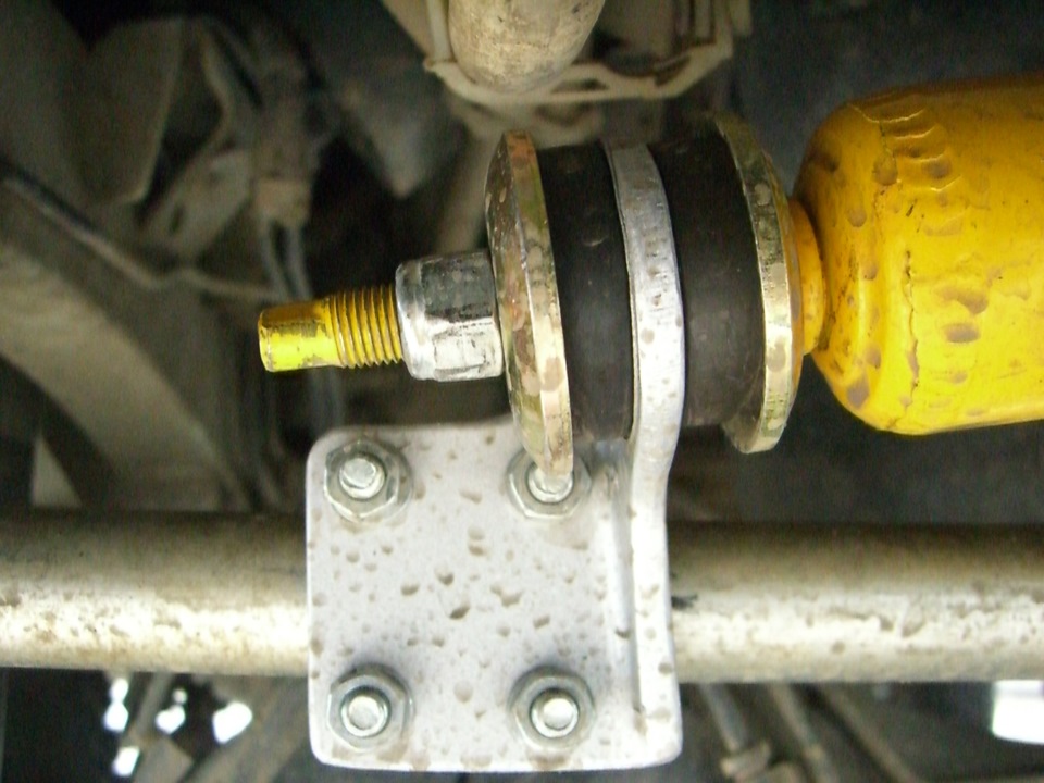

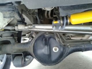

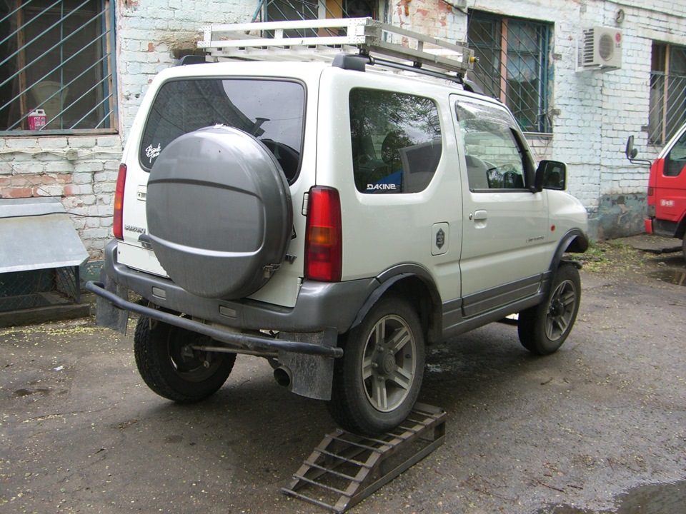

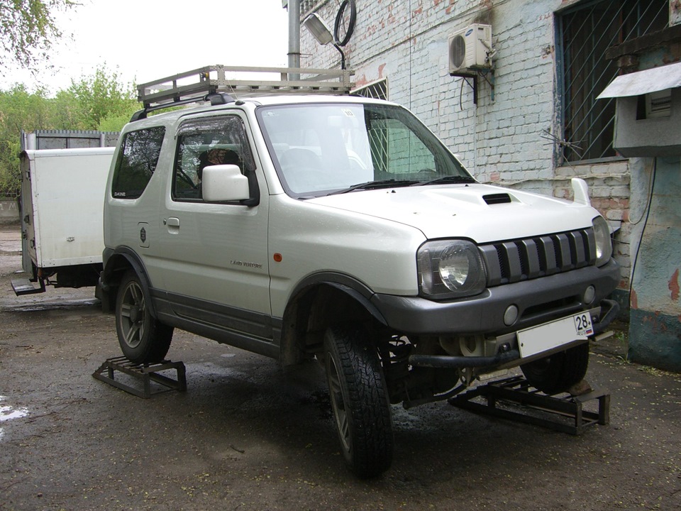

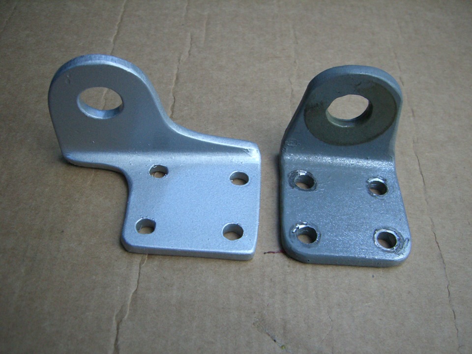

Перед тем, как вернуть РД «на родину», решил переделать его крепление на рулевой тяге. На фото хорошо видно, по какой причине. После установки нового крепления возникли сомнения, по поводу контакта рулевого демпфера со шлангом АКПП во время бездорожья, даже после перемещения последнего в свободное, правое (по ходу) гнездо пластикового держателя. Пришлось протестировать на «искусственной диагоналке». При такой «раскорячке», как ниже на фото, от РД до шланга остается 3-6 мм. Думаю — маленький запас для диагоналки с погрузчиком. Если будет задевать? Есть возможность пустить шланг поверх изогнутой поперечины рамы, предварительно его удлинив. Как решил проблему см. — www.drive2.ru/l/4660392/

А демфер на панару зачем?
…закреплен на рулевой тяге. Смотрите внимательно фото.
