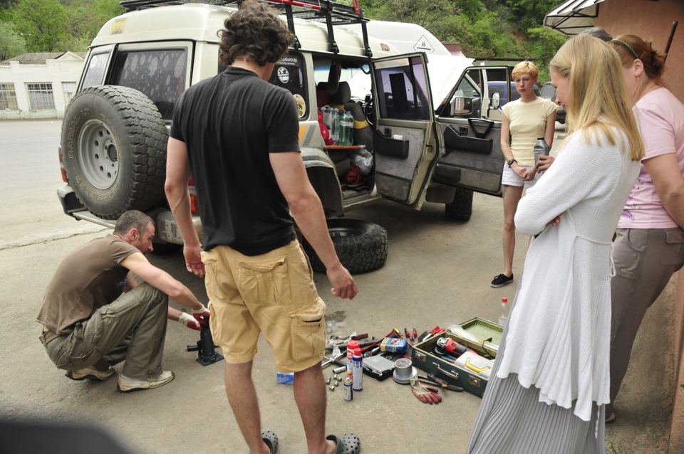

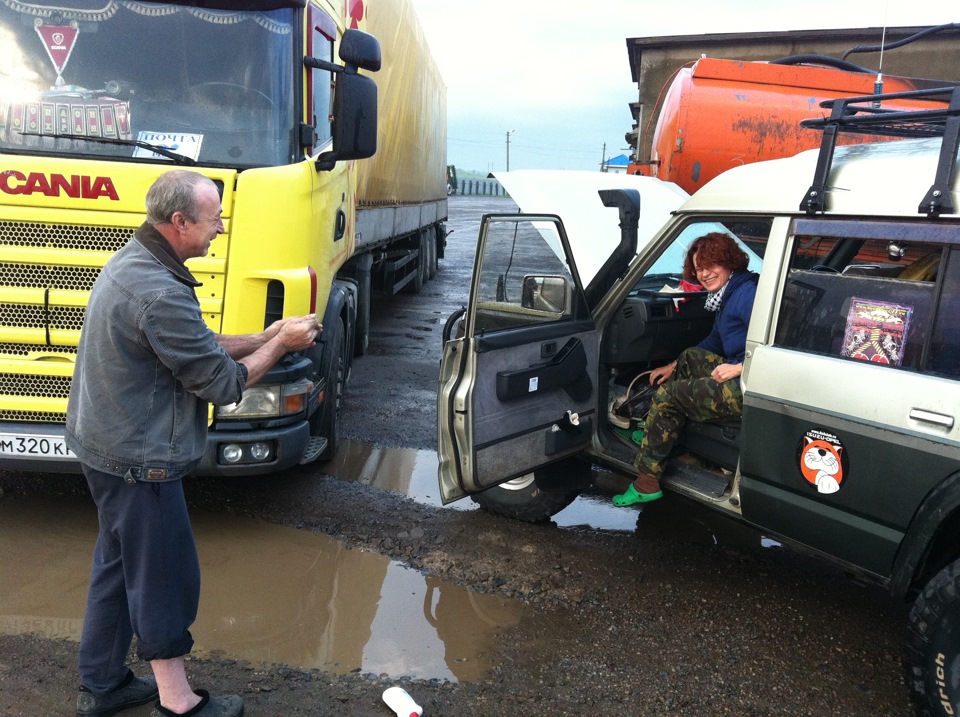

И вот, где то под Ростовом из выхлопной трубы начинает валить белый дым, мотор дергается и мы глохнем в чистом поле. Открываю с умным видом капот… все как обычно. Жованыйкрот! Все на месте, чего сломалось то? Ольга запереживала, начала считать, сколько стоит эвакуатор…
Позвонил знающему человеку (Алексею – дизель24). Он говорит, что самое безобидное, это если мотор хватанул воздуха, а про другие возможные варианты, тебе лучше не знать… Жеваныйкрот! А диагностику нужно начать с топливопровода.
Снял входящий шланг на топливный фильтр и через трубочку сделал капельницу из бутылки (была с собой бутылка солярки на крайний случай). Заводимся… — все работает. Отлегло))) На капельнице доехали до площадки дальнобойщиков и поинтересовались ремонтной зоной. Но все уже закрыто.
На стоянке был всего один дальнобойщик. Разговорились. Он пожаловался, что не может завестись, посадил аккумуляторы, теряет время… Я предложил прикуриться от меня. Он был очень удивлен, что у меня 24 вольта. Завели тягач. Валерий (так его имя) говорит, что раз такое дело, то пока меня не починим, он никуда не поедет)))
Поискали пробоину в топливопроводе. Не нашли. Соединил шланги обратно как было, завелся, — работает. Валерий показал нам место, где кушают дальнобойщики, мы вместе поужинали. Далее он предложил ехать за нами и подстраховать.
Через короткое время опять те же симптомы. Опять сделали капельницу, доехали до стоянки и решили заночевать. Утро вечера мудренее. Валерия я уговорил не тратить на нас время.
Утром я вдруг понял, что два раза, когда я шел на капельнице, в бутылке была заведомо хорошая солярка. Дело в топливе! Допердел до ближайшей заправки, слил нахрен весь бак. По запаху сливаемого топлива показалось, что мне залили бензин вместо солярки. Залил полный бак правильного топлива и мотор заработал. Ура!
Вот каким нужно быть уродом, что бы разбавить солярку бензином. Это хорошо, что у меня двигатель всеядный, а что было бы с современным автомобилем…
