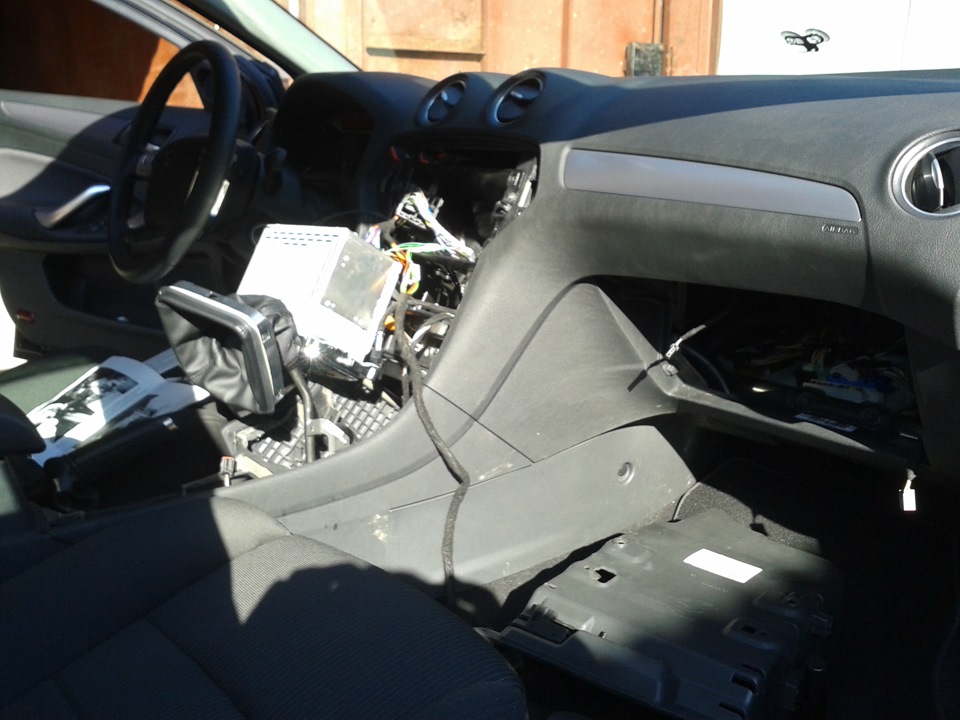

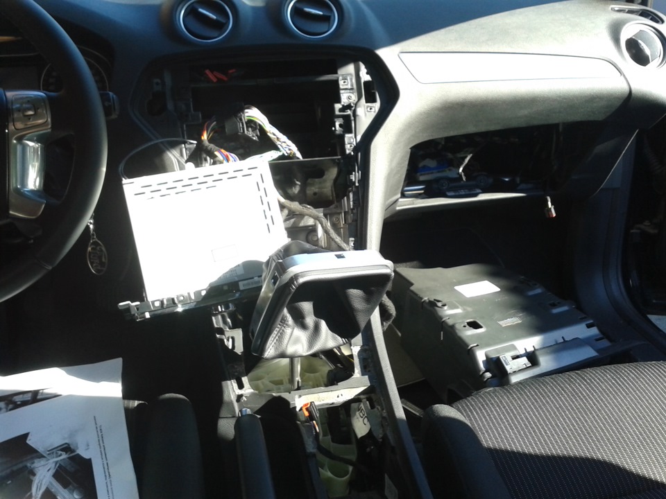

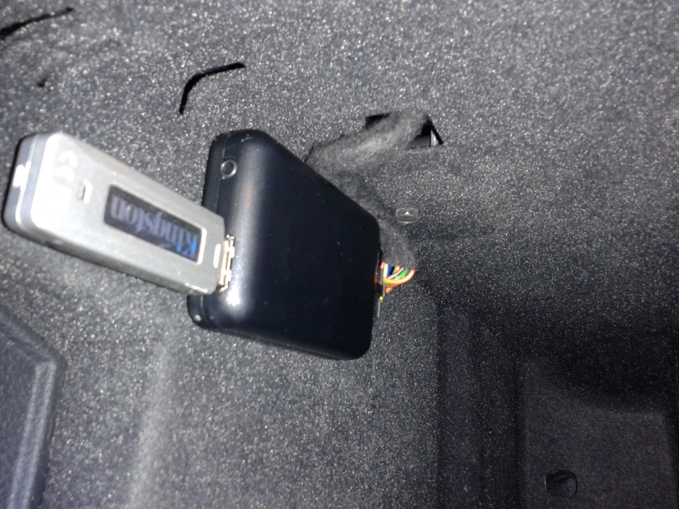

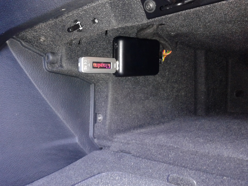

Руки дошли установить только месяц назад.- расположил данную приблуду в бардачке.
Результатом доволен — теперь музло можно слушать с флешек. Магнитола штатная Ford 6000.

я так мобильник подключал в разъём aux, но перелистывать треки и папки на ходу было не очень удобно. Прижилась нормально — проблем в эксплуатации не возникает… хотя возникают у пассажира, который хочет переключить трек, а не тут-то было))) это могу сделать только я с подрулевого переключателя. Вся подробная информация на сайте, где собственно и покупался данный девайс — ссылка выше в описании.
