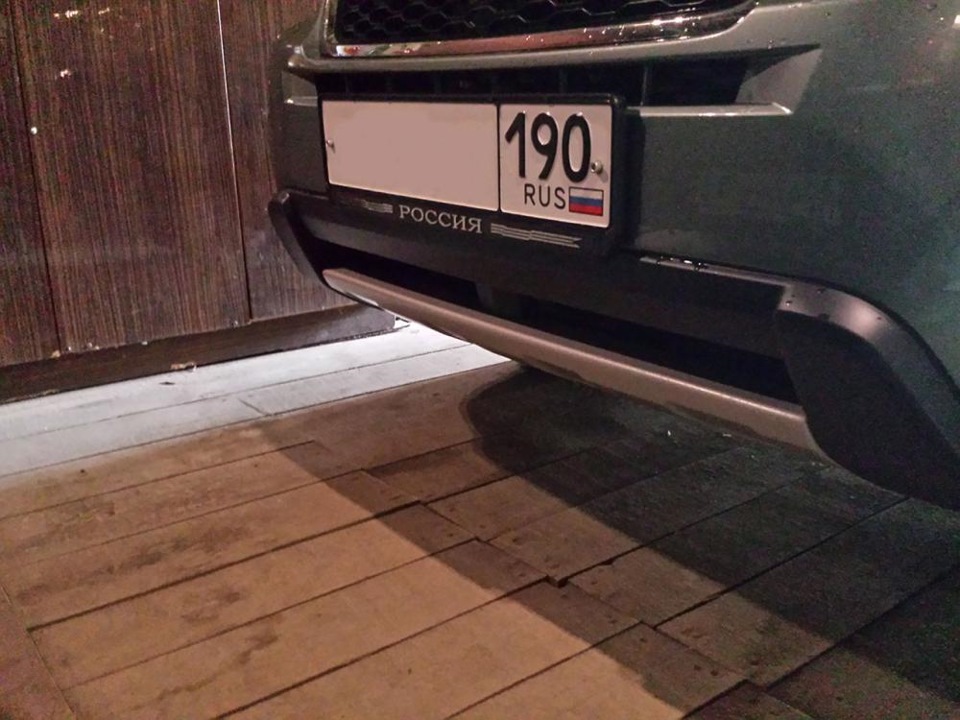

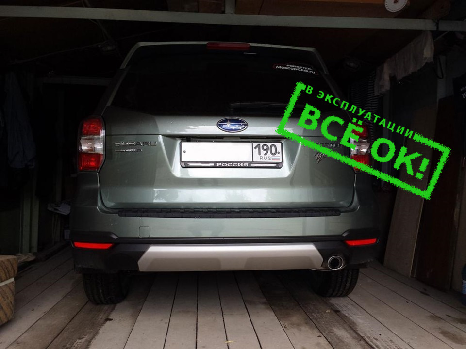

После распугивания ёжиков в тульских полях (при написании поста ни одного ёжика не пострадало!) убедился, что некрашеные черные пластиковые обводы кузова имеют-таки тенденцию царапаться, а потом портить вид и мучить душу.
Поэтому решил озаботиться сохранностью эстетической составляющей, и разжился родными накладками (пластик) на бамперы зверюшки:

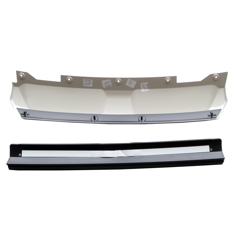

Subaru Forester Front bumper underguard Fits 2014 E551SSG200
Subaru Forester 2014 Rear Bumper Under Guard E551SSG300
В комплекте с задней накладкой идет неведомая черная штука под названием Drill Template — монтажная направляющая для сверления. Временно на двусторонний скотч клеится к бамперу а-ля "по-другому не получится", по ней сверлим, потом отдираем, приставляем собственно накладку, ложимся под любимый агрегат (благо клиренс позволяет даже не домкратить) и фиксируем четырьмя гайками внутри бампера (благослови Господь изобретателей трещотки!) и пятью пистонами снизу.
Передняя — ещё проще, никаких направляющих уже не требуется. Встает практически встык с плитой защиты картера.
