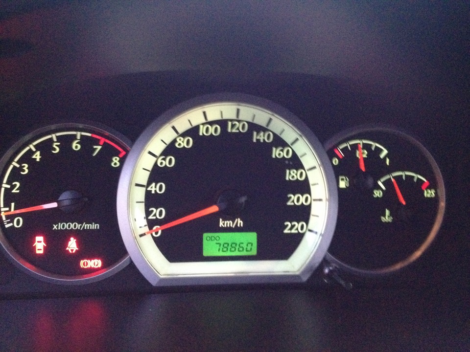

Недавно писал о внезапно появившемся "джеки чане" который благополучно сам исчез.
Стоило мне это написать как он появился опять и опять исчез и так несколько раз.
Мне очень повезло так как в этот день я получил посылку из китая с MINI ELM327 Bluetooth OBD2
Заказывал его ТУТ.
Правда у меня уже есть, но есть кабель, а он не так уж и удобен, могу продать если кому нужен.
Ну в общем взял старый андроид залил на него программу и продиагностировал свое авто и вот, что мне выдало:
Ошибка Р0661
Я сразу в интернет и это оказалось, что причина в соленоиде привода заслонок впускного коллектора переменной длины и низкое напряжение в цепи
